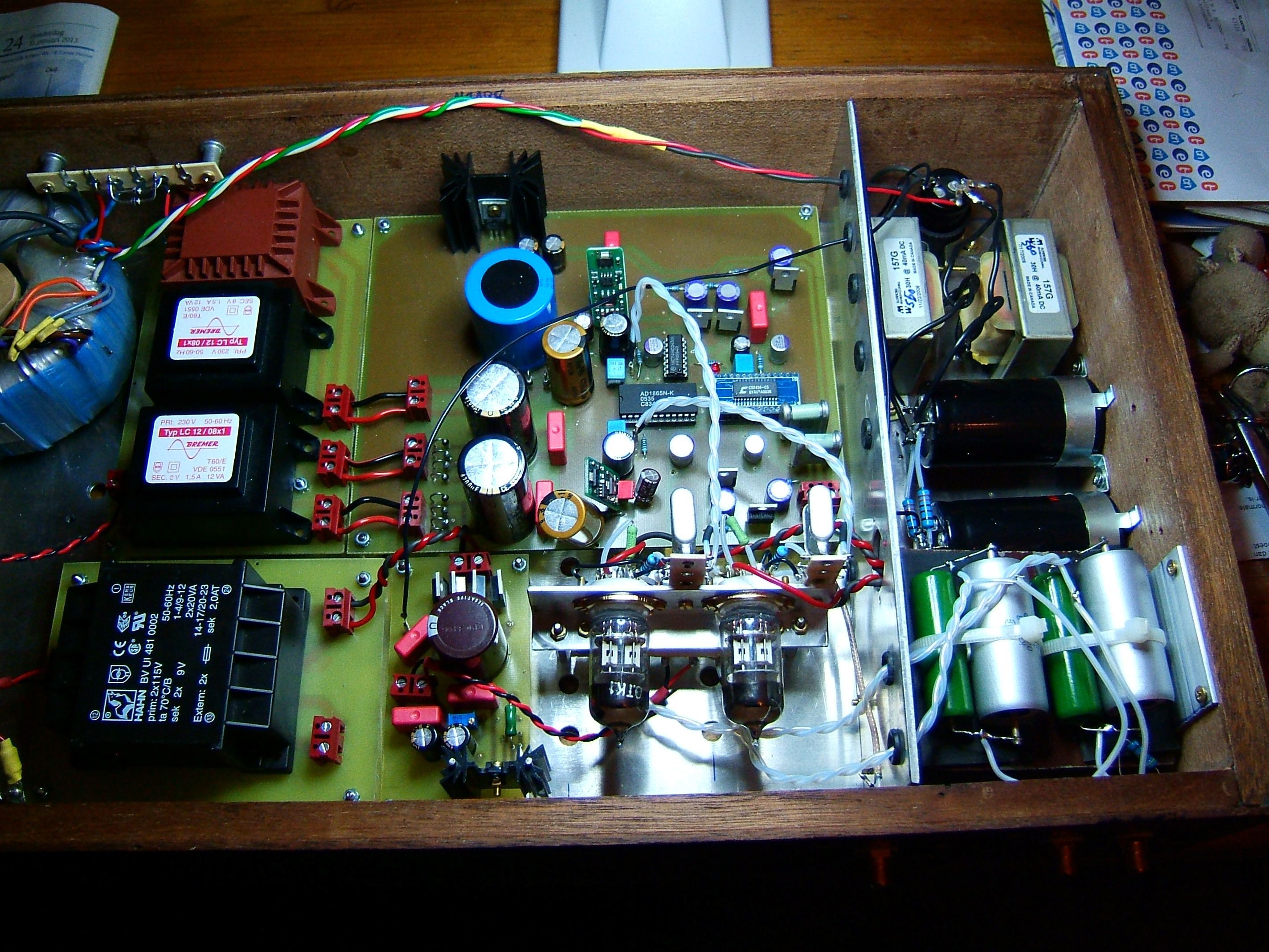

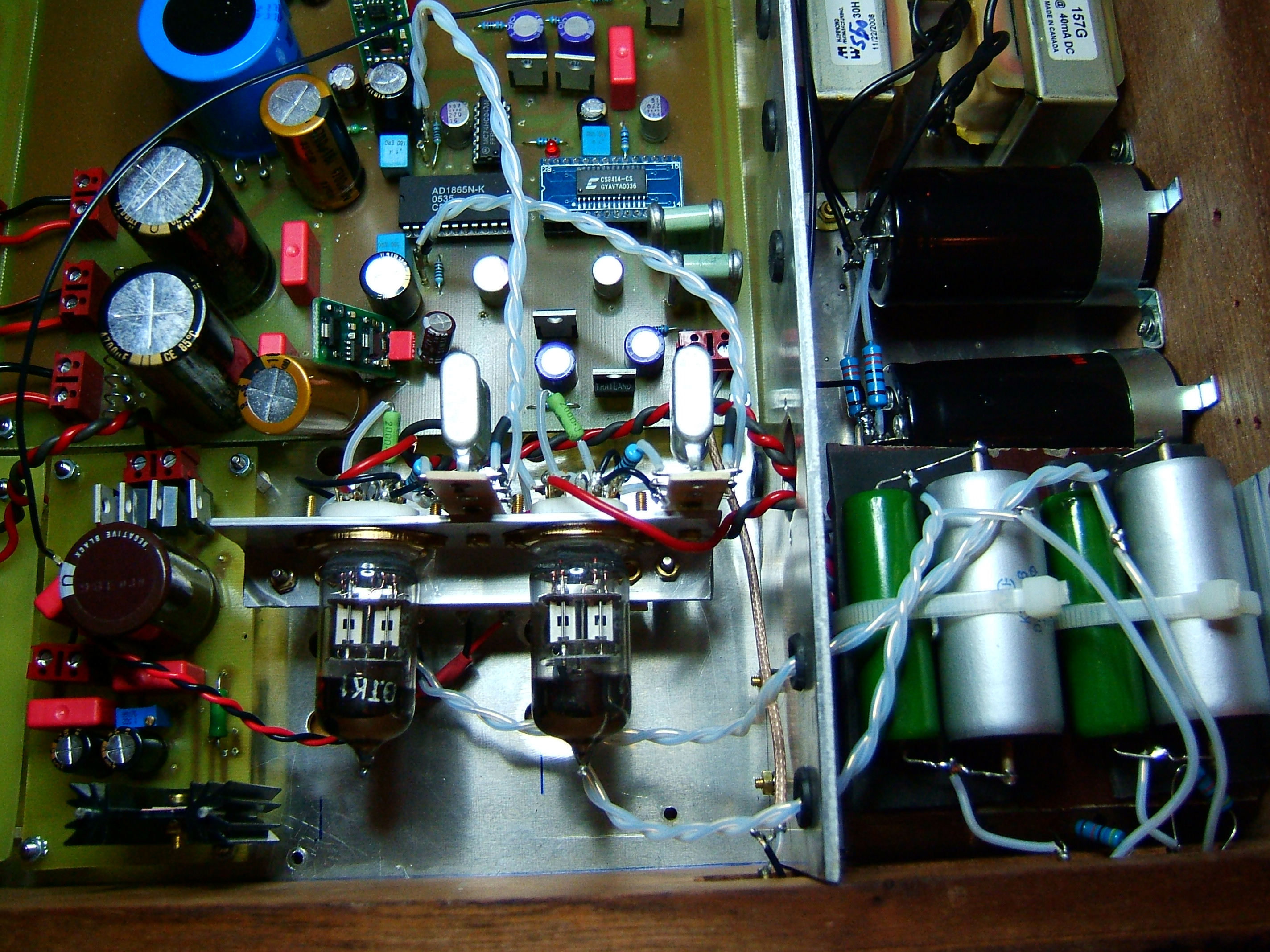

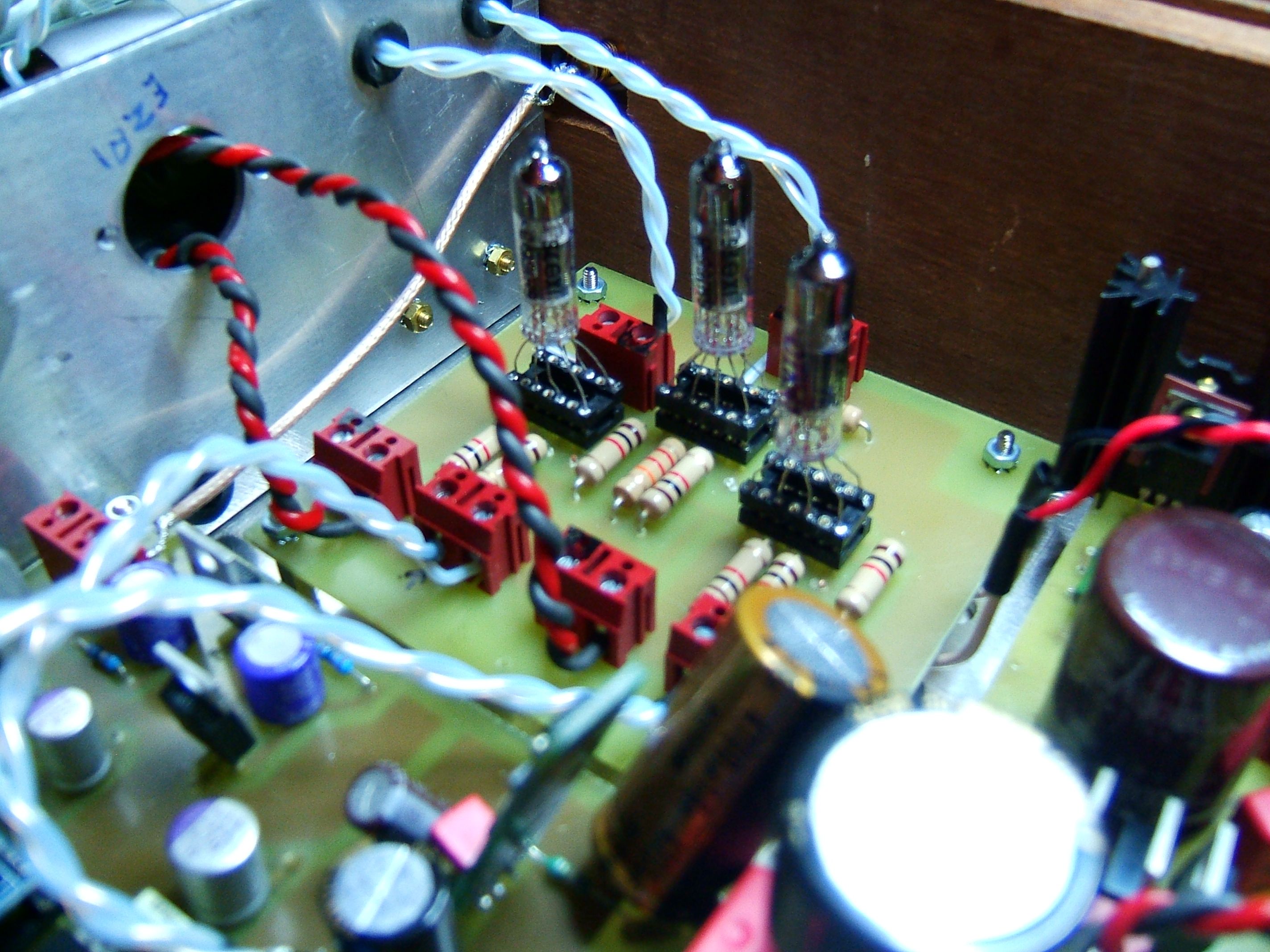

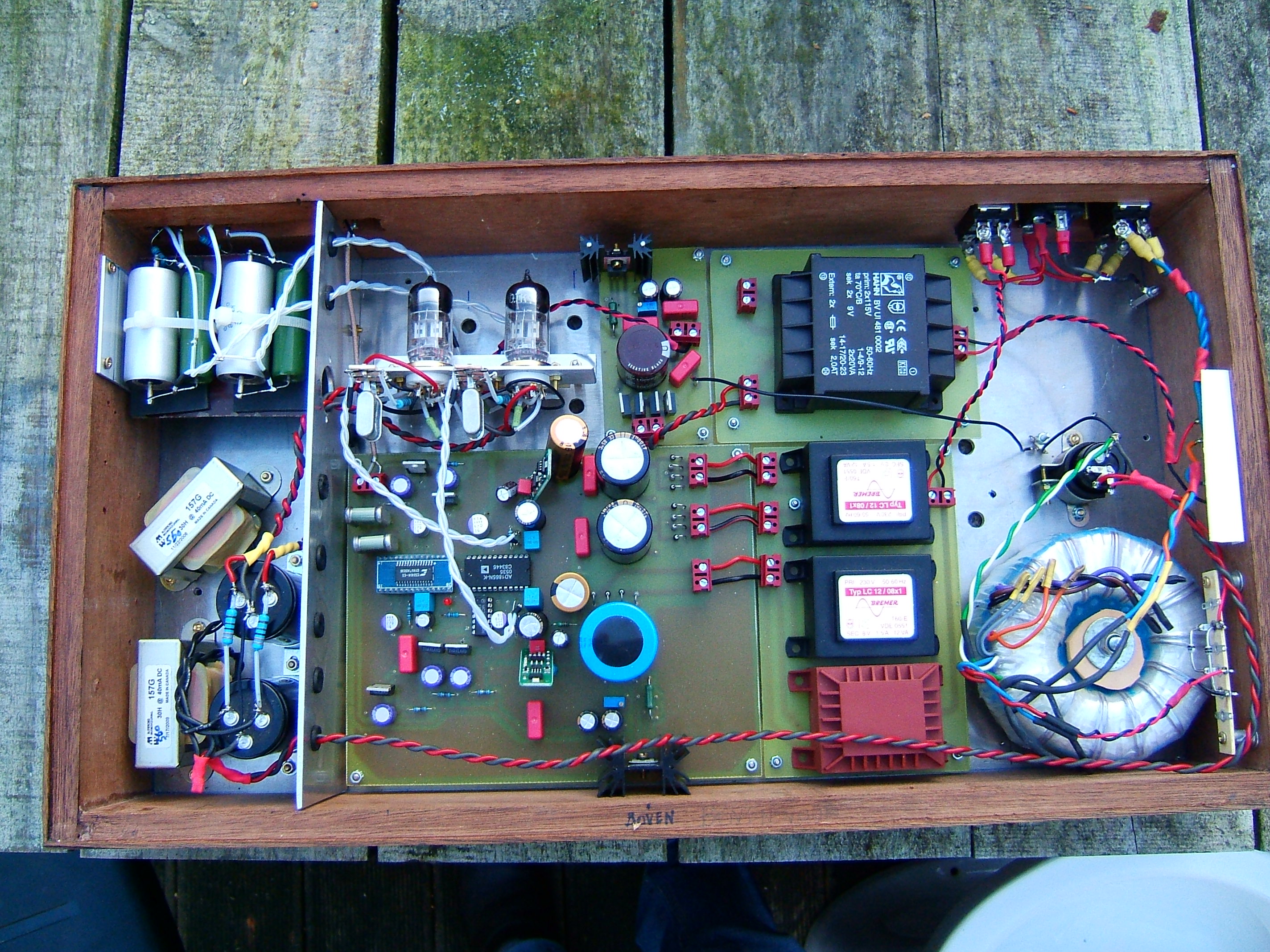

Vandaag,de in en uitgangen bedraad naar de buizentrap.
Anti weerwolven spul,,zilver/teflon,,........... :mrgreen:
Morgen gaat de stekker er in. :hide:
Dan maar eens luisteren of de tikjes in de voeding er uit zijn.
Zou het kunnen ,dat de dioden in de voeding de oorzaak zijn? [BYW 96 E]
Of er fietst iets binnen via de randaarde van de kast.
We horen het wel.................. :-s

Ziet er erg mooi uit , bijna perfect .
Nog een heel klein puntje , probeer sommige bedrading mooi langs de wanden te monteren , ligt nu soms over componenten heen .
Of zeg ik nu iets verkeerds in de ogen van anderen ?
Berichten: 6144
Re: AD1865 nos dac,met srpp buizentrap
Nee je zegt niets verkeerd,Bas........
Op de foto lijkt het nogal op elkaar te zitten,in de praktijk zit er veel ruimte :wink:
Ja, de hoofd voedingsleiding voor de buizentrap kan beter,maar heb hier nog een stukje LAB kabel voor liggen :wink:
Maar goed.......,vandaag was,, Test Dag,, :rock:
De boel in geplugt en eerst maar eens luisteren of er geluid uit komt.
Ja hij doet het,HOERA HOERA HOERA,,,,,,,,,,, =D> =D> =D>
Oke,even weer terug op aarde.
Testdag,dus,de muziek er af,volume voorversterker op 10,en even luisteren wat er aan ballast wordt versterkt..................
Links hoor ik nog steeds tikjes en rechts nog steeds een brommetje :evil:
Ondertussen de randaarde losgekoppeld,geen verschil......
De bijgeluiden komen uit de buizen voeding,vergt volgens mij een andere opstelling.
Slopen dus,en opnieuw opbouwen,ja je blijft bezig :wink:
Oke,bij volume 10 zijn deze bijgeluiden ook niet meer te horen als er muziek speelt en je buurman zich afvraagt of nieuwe ramen niet beter in de zomer gemonteerd kunnen worden. :mrgreen:
Maar goed,hoe klinkt het bij een aanvaardbaar volume.
Goed,vette bas en midden,beetje eikenhout gevoel,,[deed me denken aan mijn vroegere technics draaitafel],
Heb dus even een lading jaren tachtig spul gedraaid,Dee Ja Vu,traantje weg gepinkt,,,sterk he, die vis vrienden,, leuk!
Ja,muziek blijft emotie :D
Maar nu de keerzijde,het hoog :-s
Het hoog blijft achter,dus het filter gaat er weer uit,en misschien het roosterstop weerstandje ook.
Nu klinkt het te braaf,en daar houd je verstand niet van,ja,tijden veranderen.
Maar genieten was het zeker O:)

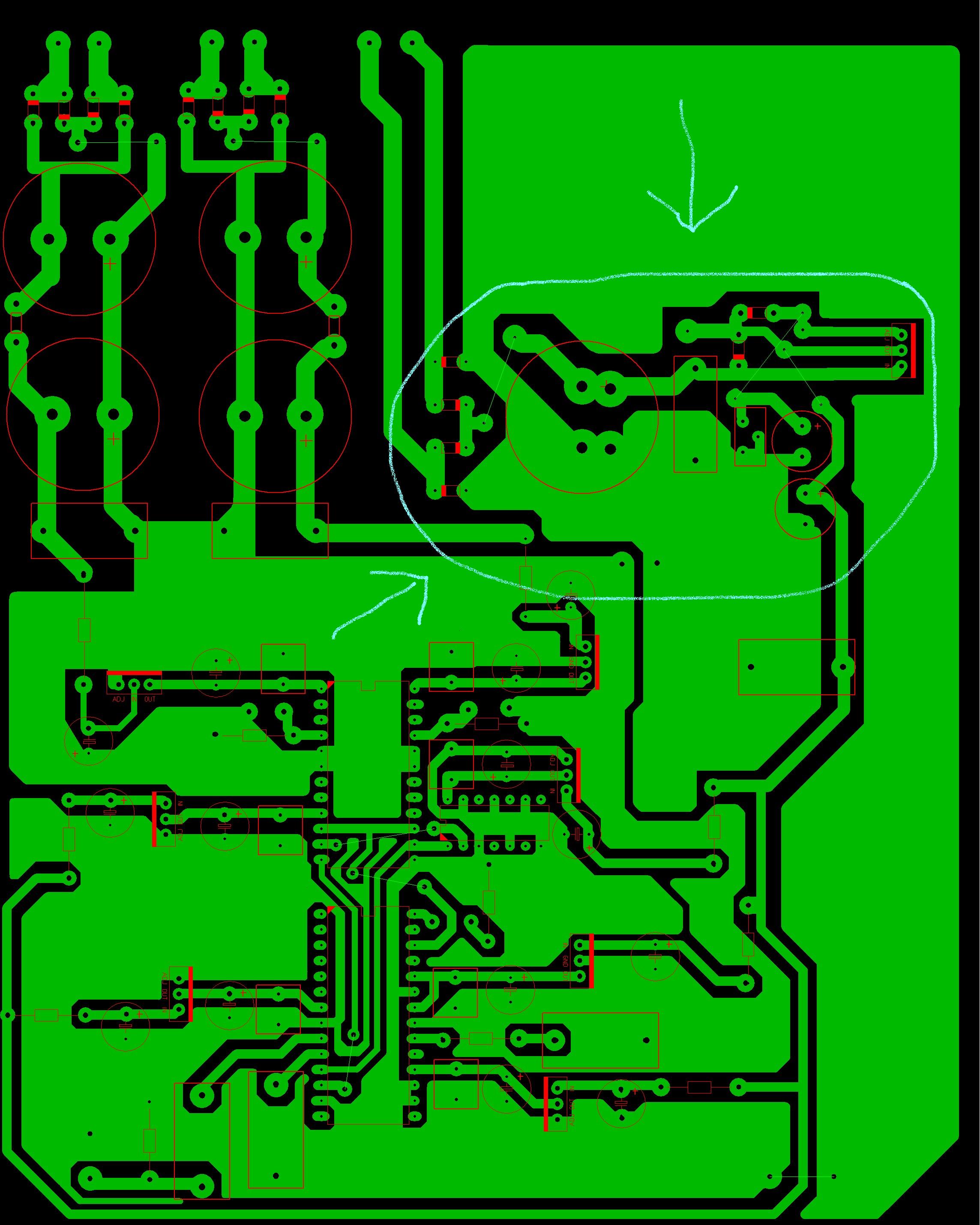

Even de foto,s bestudeerd op een nieuwe opstelling voor de buizenvoeding.
En ja,zondag teken dag....[whatever]........... :mrgreen:

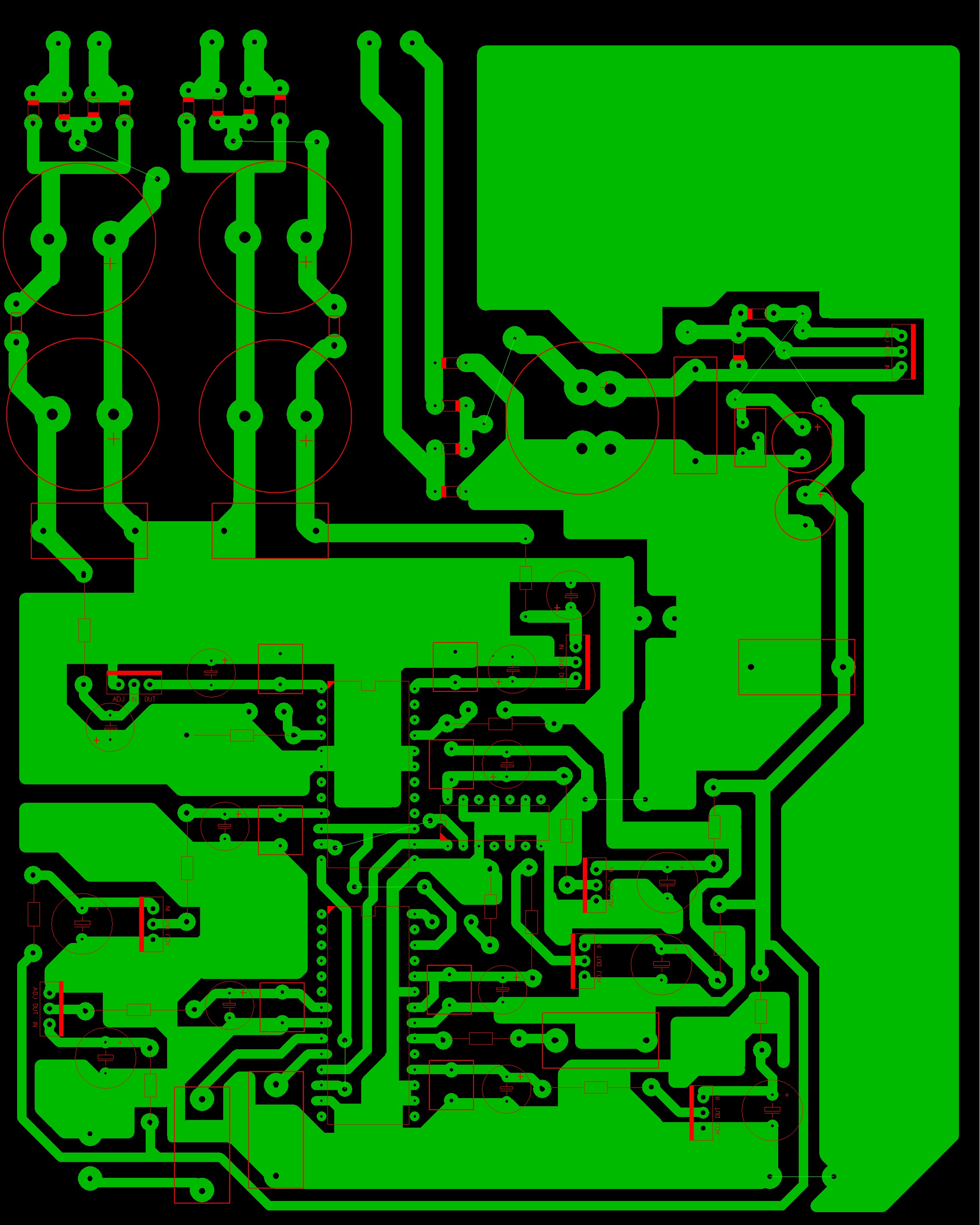

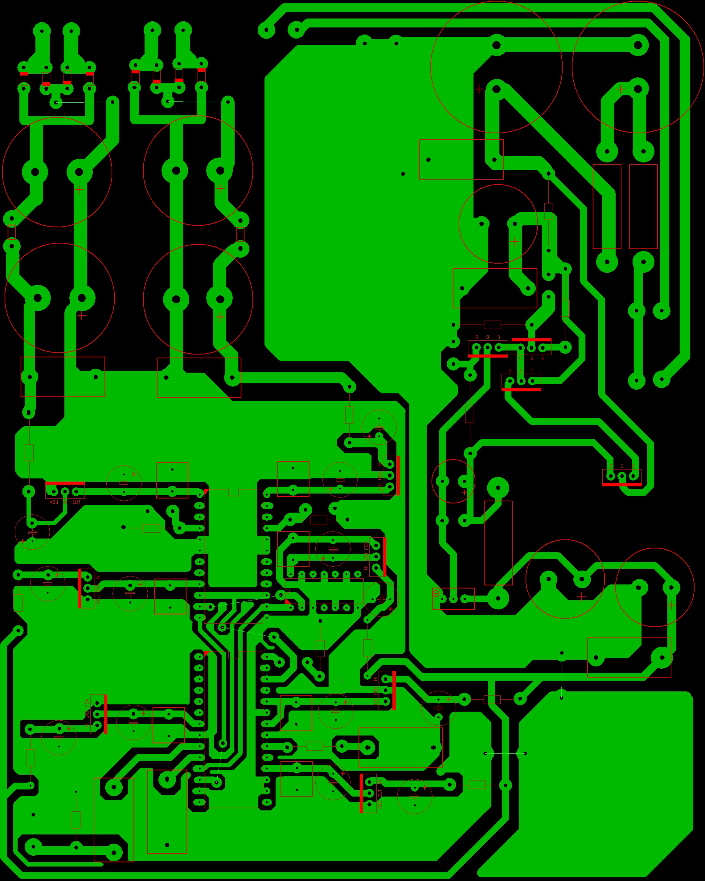

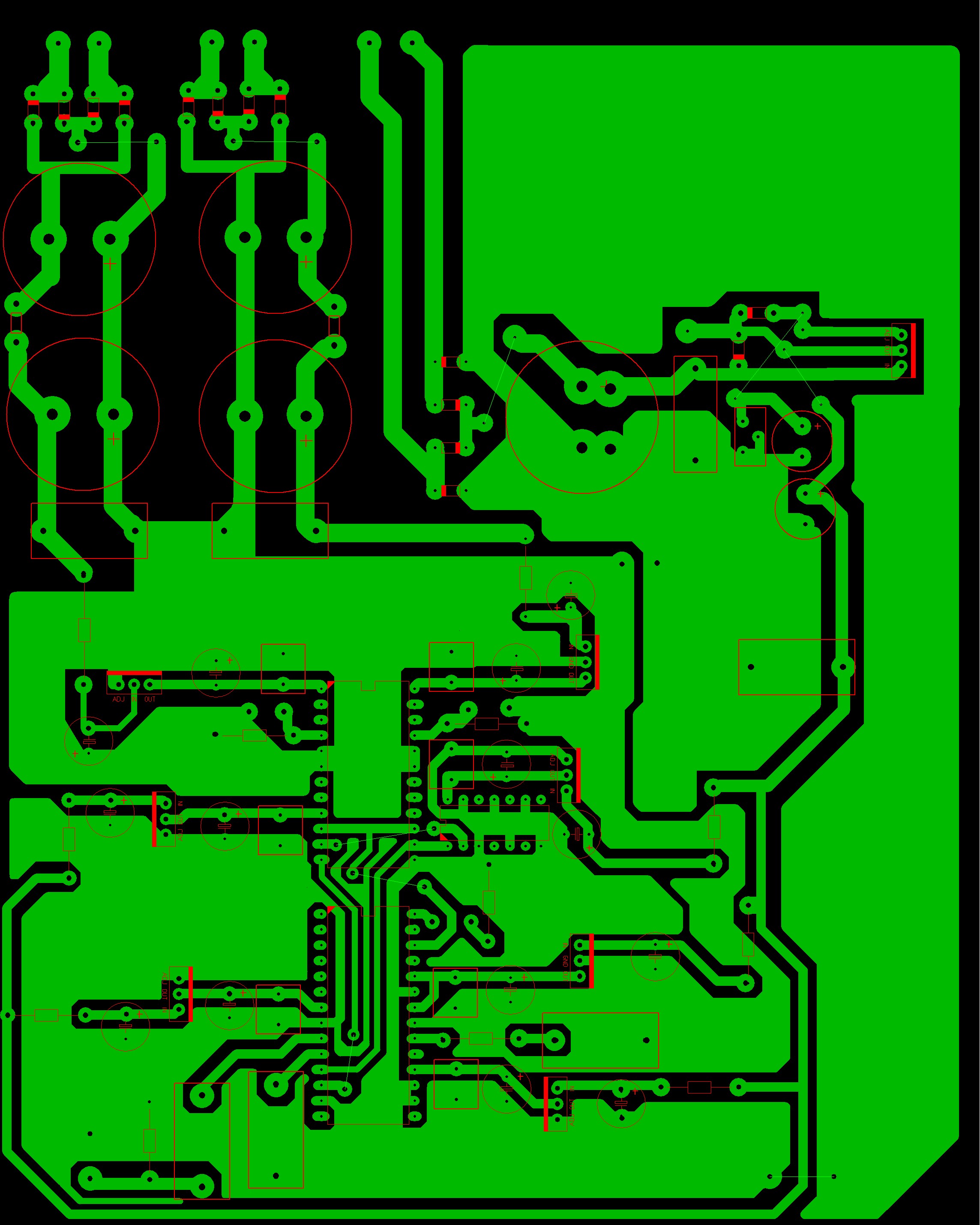

De dac opstelling veranderd,,vereenvoudigd,, en de ,ground plane, aangepast.
De nieuwe is voor 3x Tent Lab shunt,s in de analoge voedingen,,dus een echt crisis ontwerp :-# :-# [niet dus................. :mrgreen: ]
Verder wat kleine dingen aangepast.

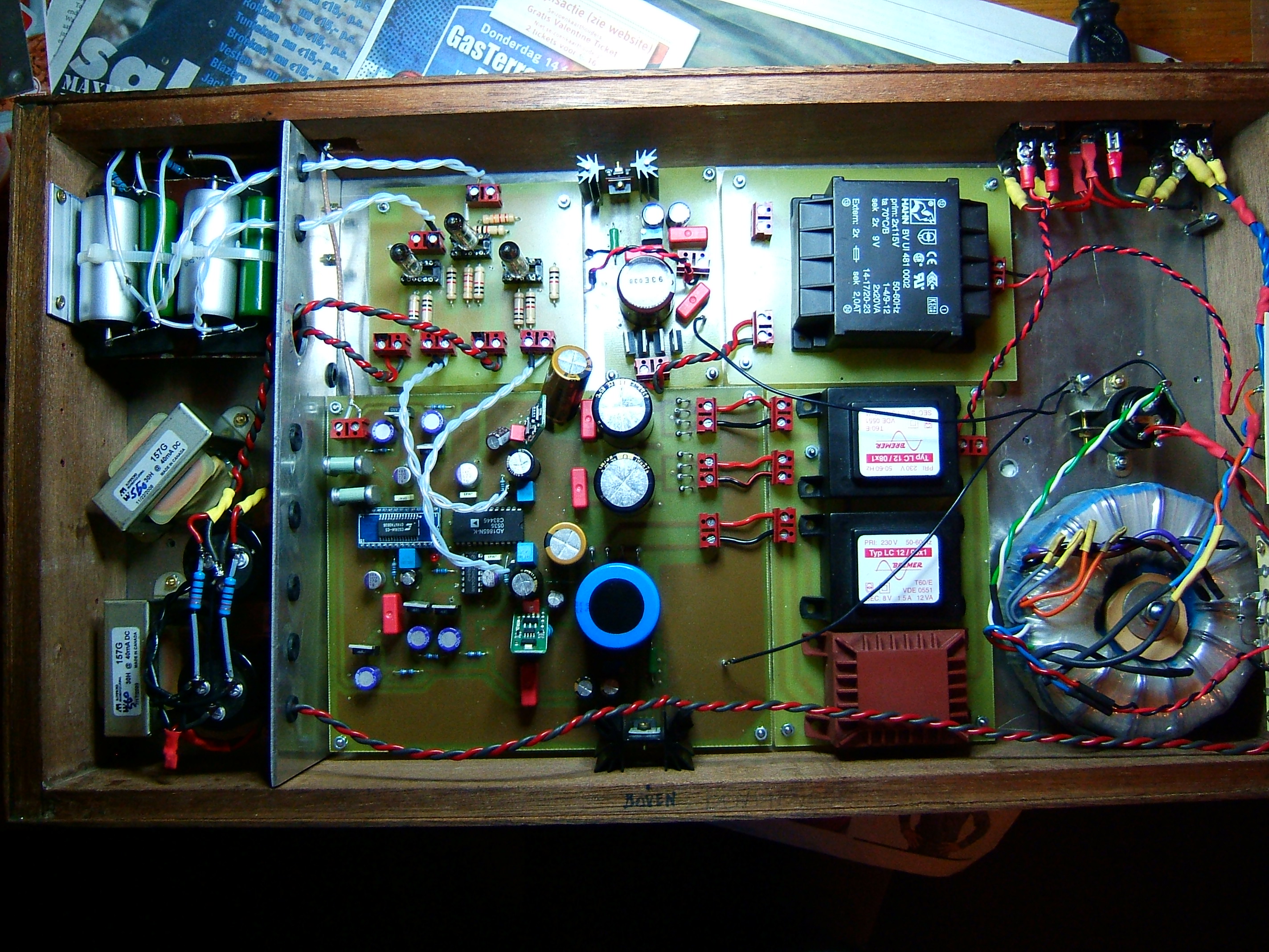

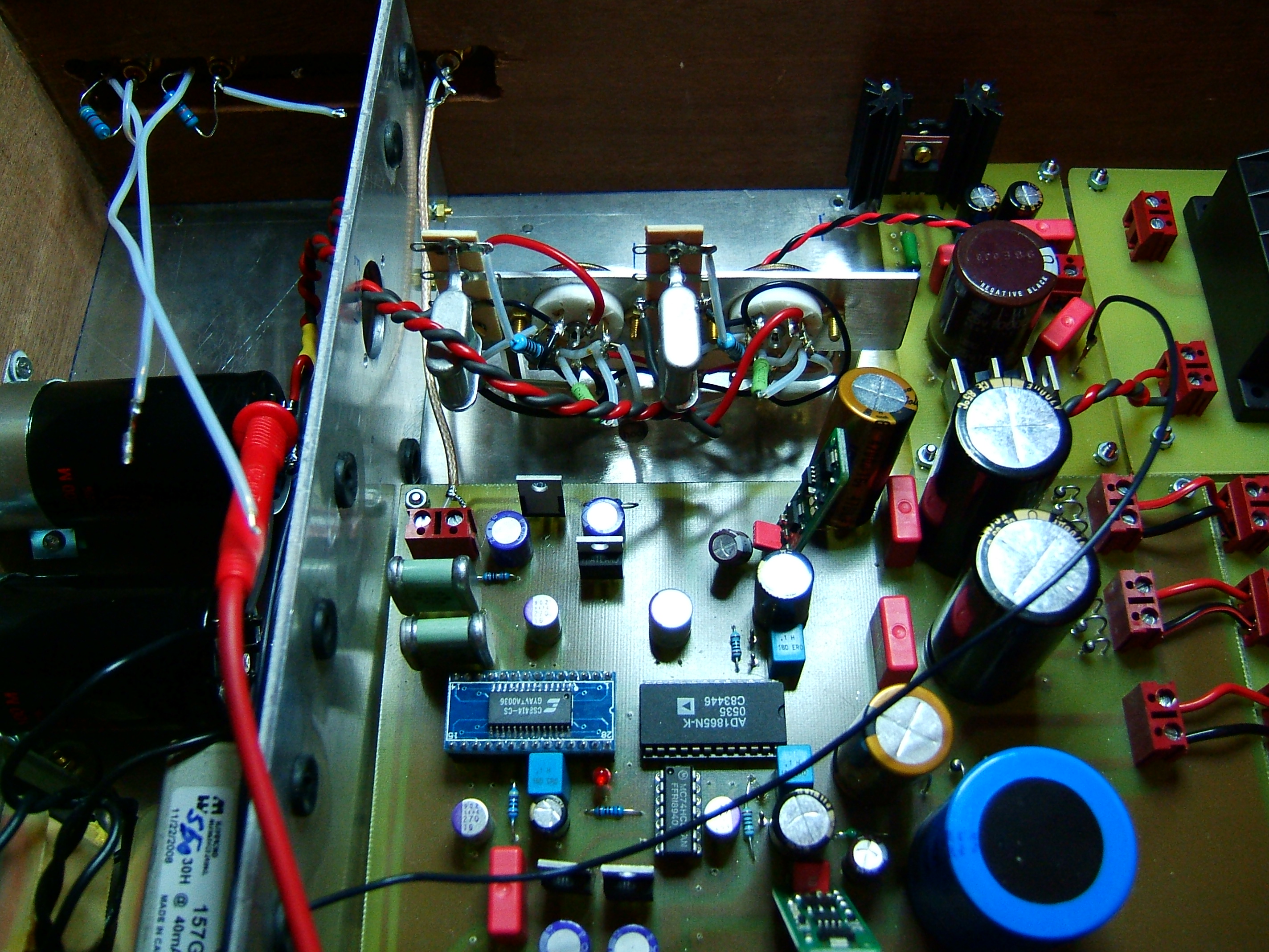

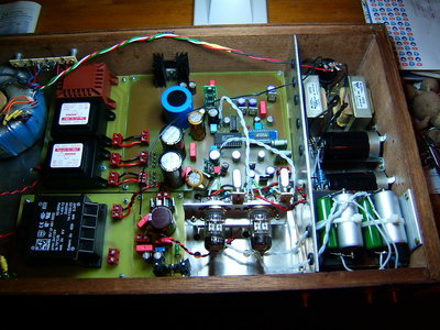

Vandaag,de buizenvoeding ver herbouwd.
De problemen waren:
Oke,alles aangesloten en nagelopen.
Spelen maar.
Ja eerst even zonder muziek met de voorversterker op 10,,Wat horen we nog aan ballast uit de speakers?
Links zijn de tikjes verdwenen :rock: ,alleen nog een heel klein beetje thermische ruis is er te horen op dit max volume.
Rechts nog steeds een klein brommetje :evil:
Verdenk nu de rechter uitgangs condensatoren van het brommetje.
De volgende stap is vervangen door een ander duo.
Als dat niet helpt ,zijn de twee dubbelelco,s in de voeding aan de beurt.
Het 10nF filter er uit geknipt,en daar mee het hoog teruggehaald :wink:
We komen er wel :wink:

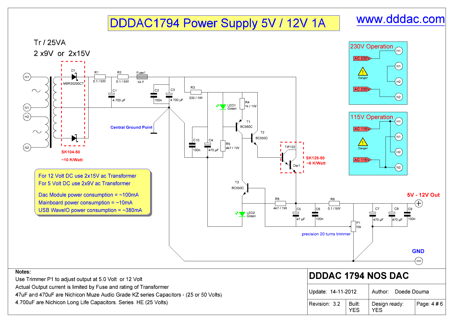

I.p.v. ,,de voor gelijkrichting,, met een LT1083 variabele spanningsregelaar,afgeregeld op 9v,
de schakeling te gebruiken die Doede Douma,gebruikt op zijn ,,DDDAC2000,, site,voor zijn nieuwste DAC.
Doede gebruikt deze voor 12v en 5v,het enige verschil is een andere trafo :wink:
Zou ik deze schakeling kunnen gebruiken om 9v te produceren?
Zou dat kunnen met een 12v trafo?
Doede,heeft het over 6v verschil tussen in en uit.

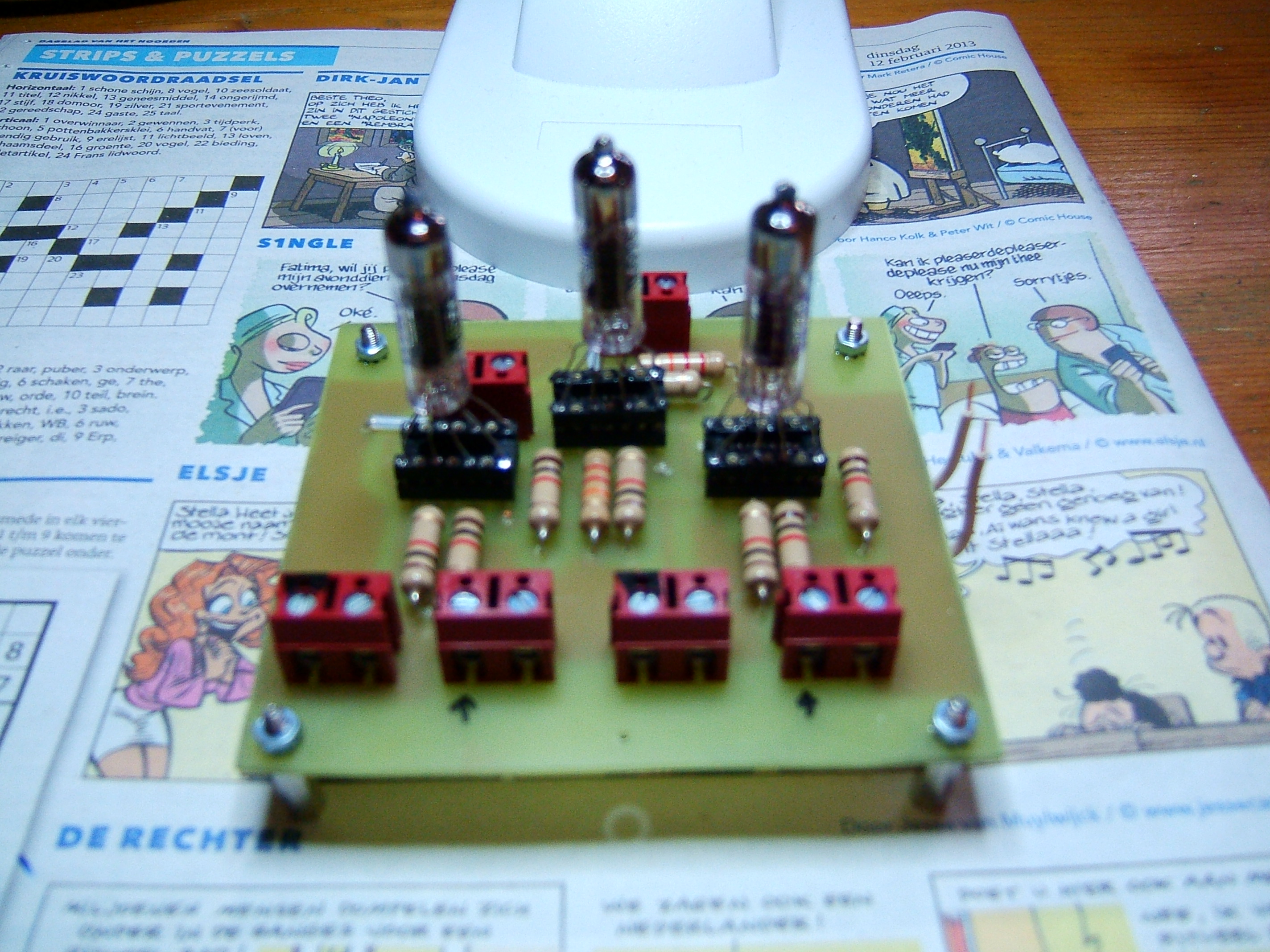

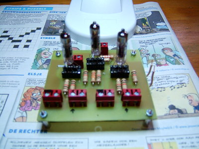

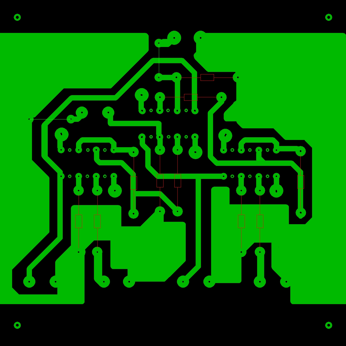

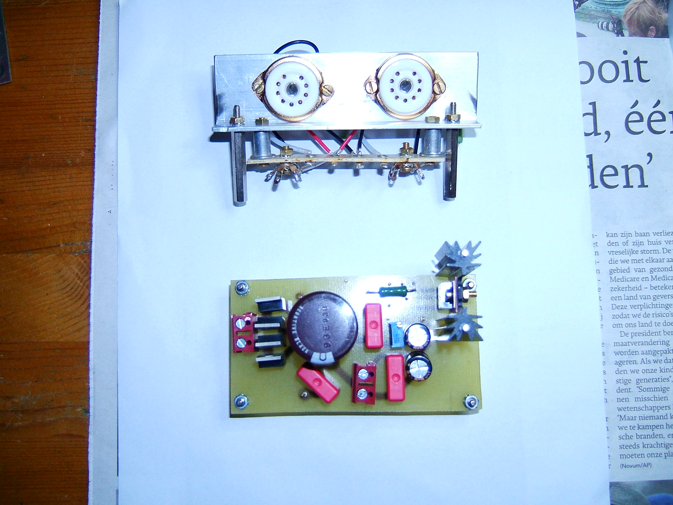

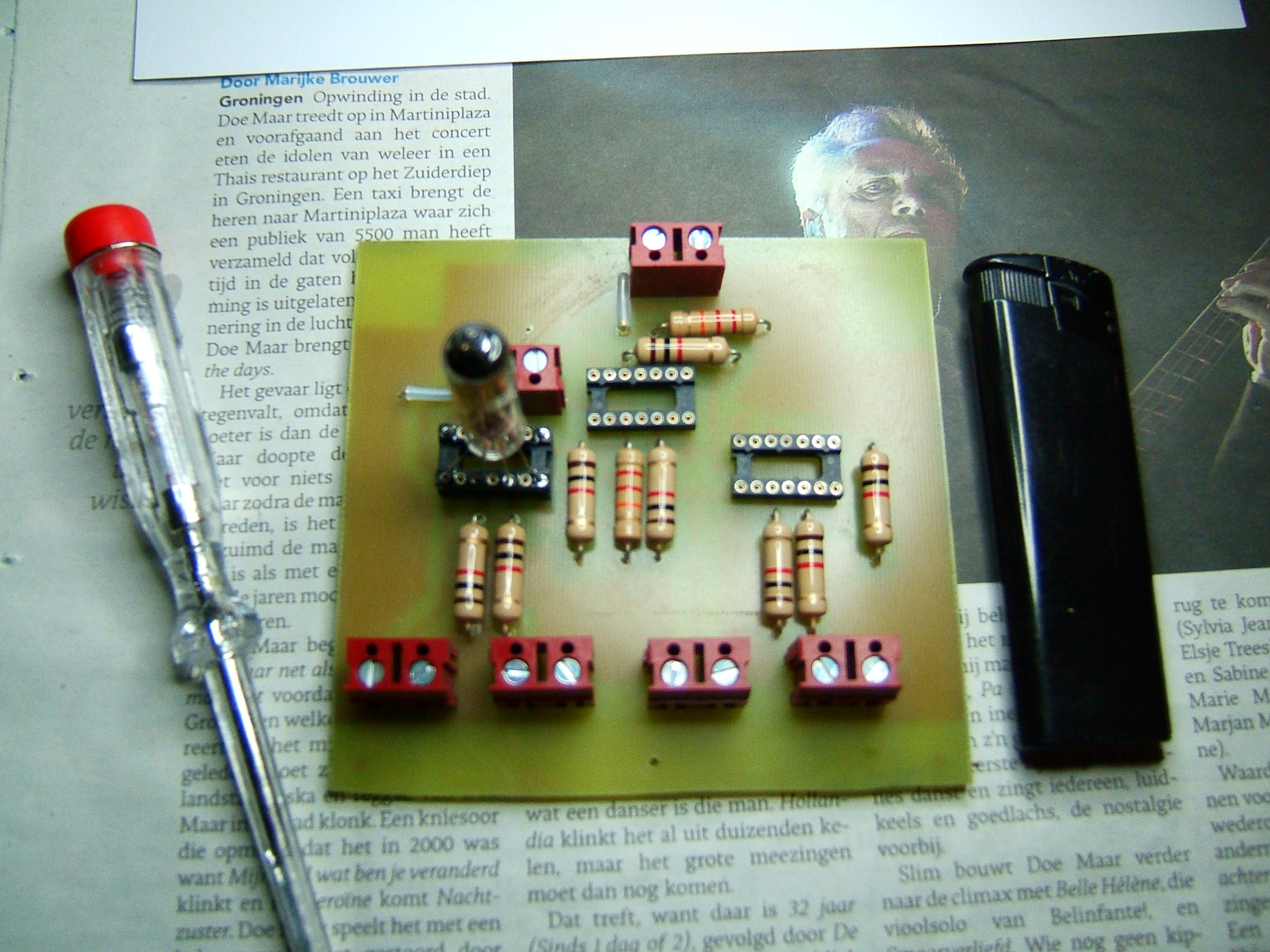

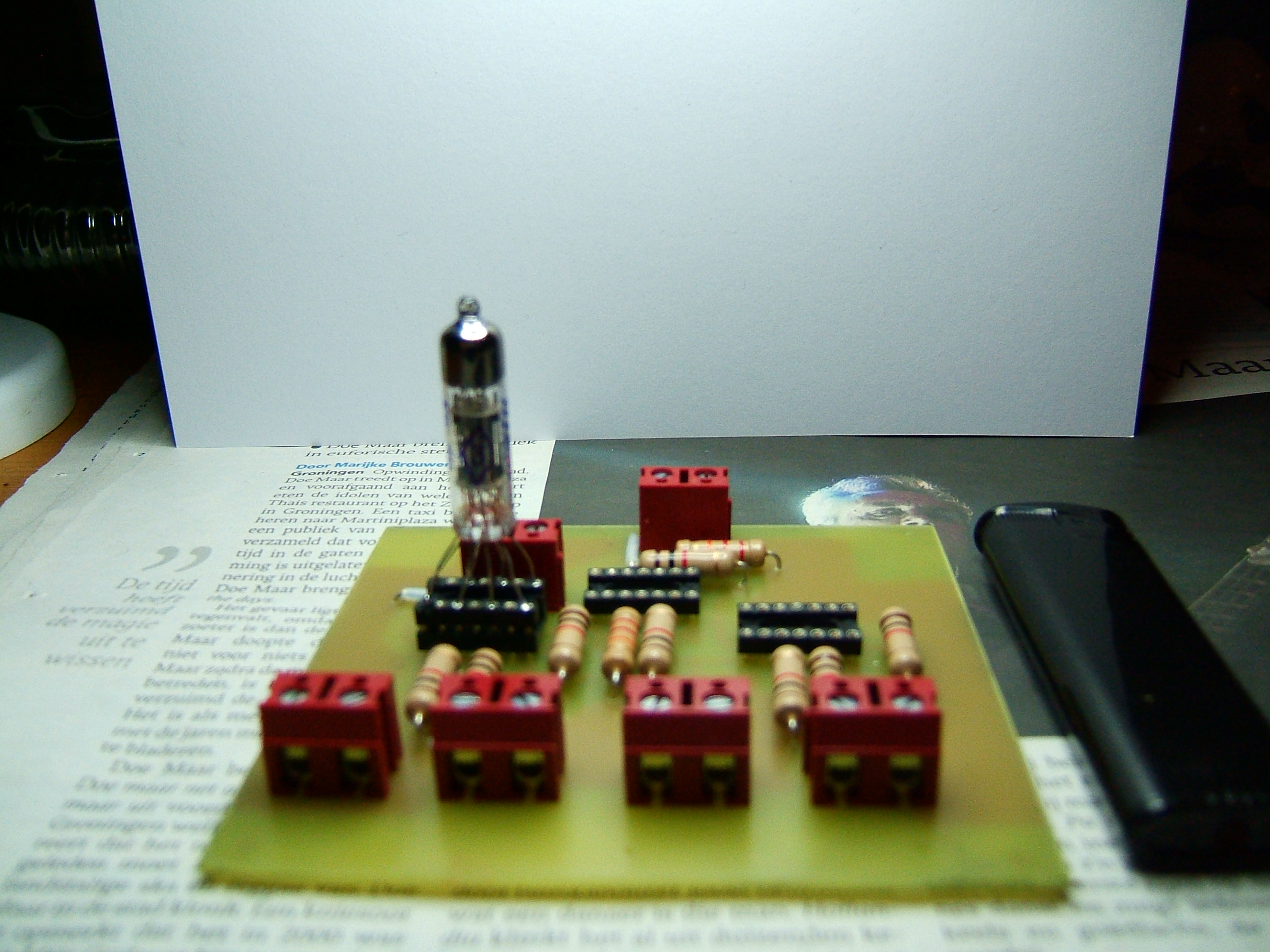

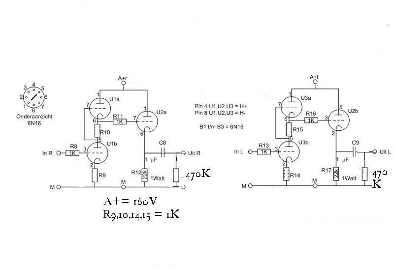

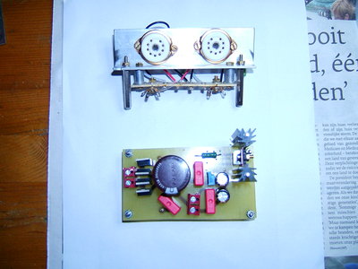

Maar toch was ik niet helemaal tevreden met de 6N2P-EV SRPP buizen trap.
Dus maar weer aan het bouwen geweest,nu een SRPP met de 6N16 buis.
Printontwerp bijgevoegd................ :mrgreen:
Moet nog even wachten op de rest van de onderdelen,voordat deze kabouters er in kunnen :wink:
Al vast wat foto,s
printontwerp 6N16 SRPP.doc
(280 KiB) 75 keer gedownload
Berichten: 6144

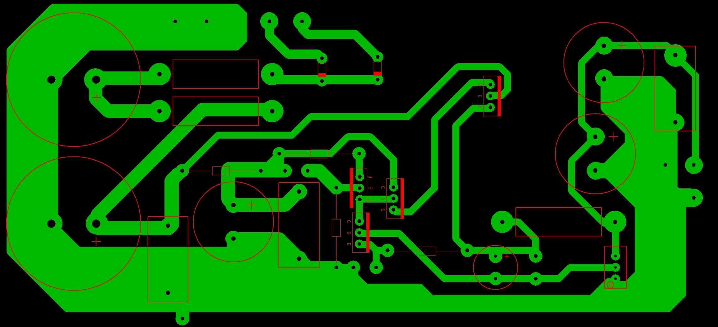

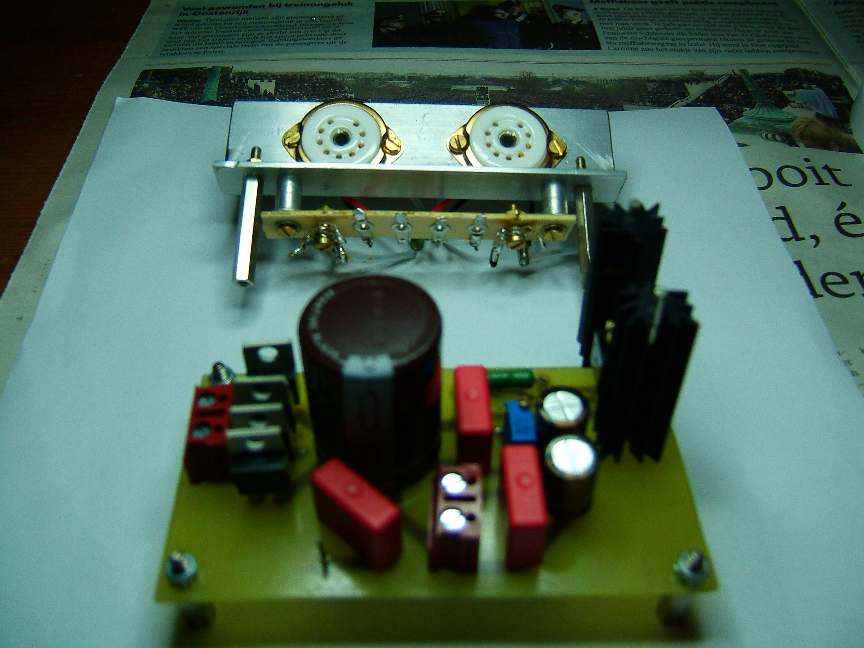

En ja,de ,,Doede voeding,, krijgt ook al vorm........................ :mrgreen:

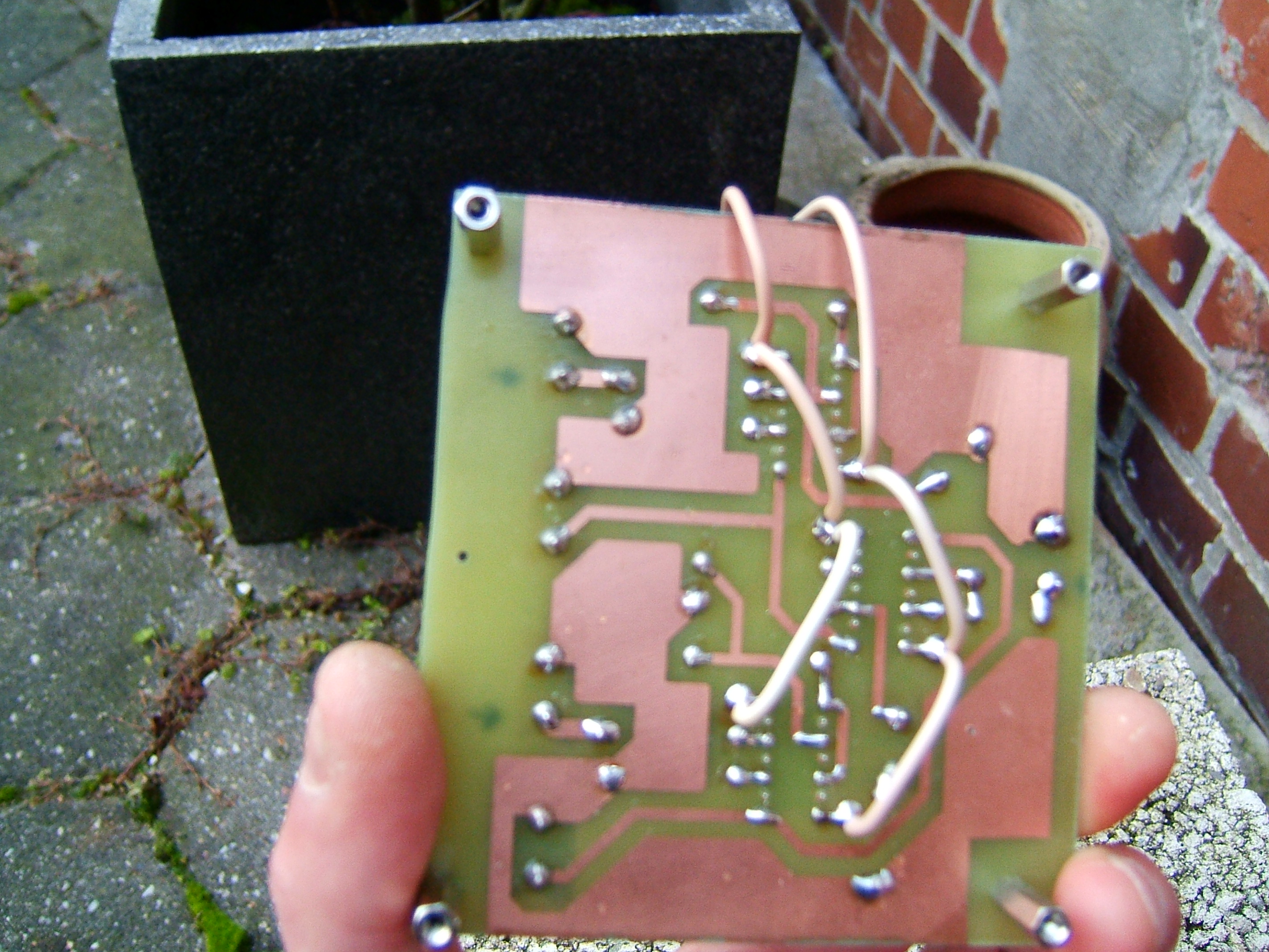

Printje 73x160mm
Berichten: 6144

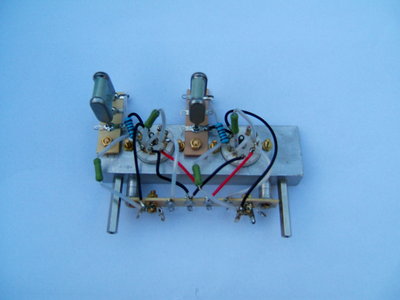

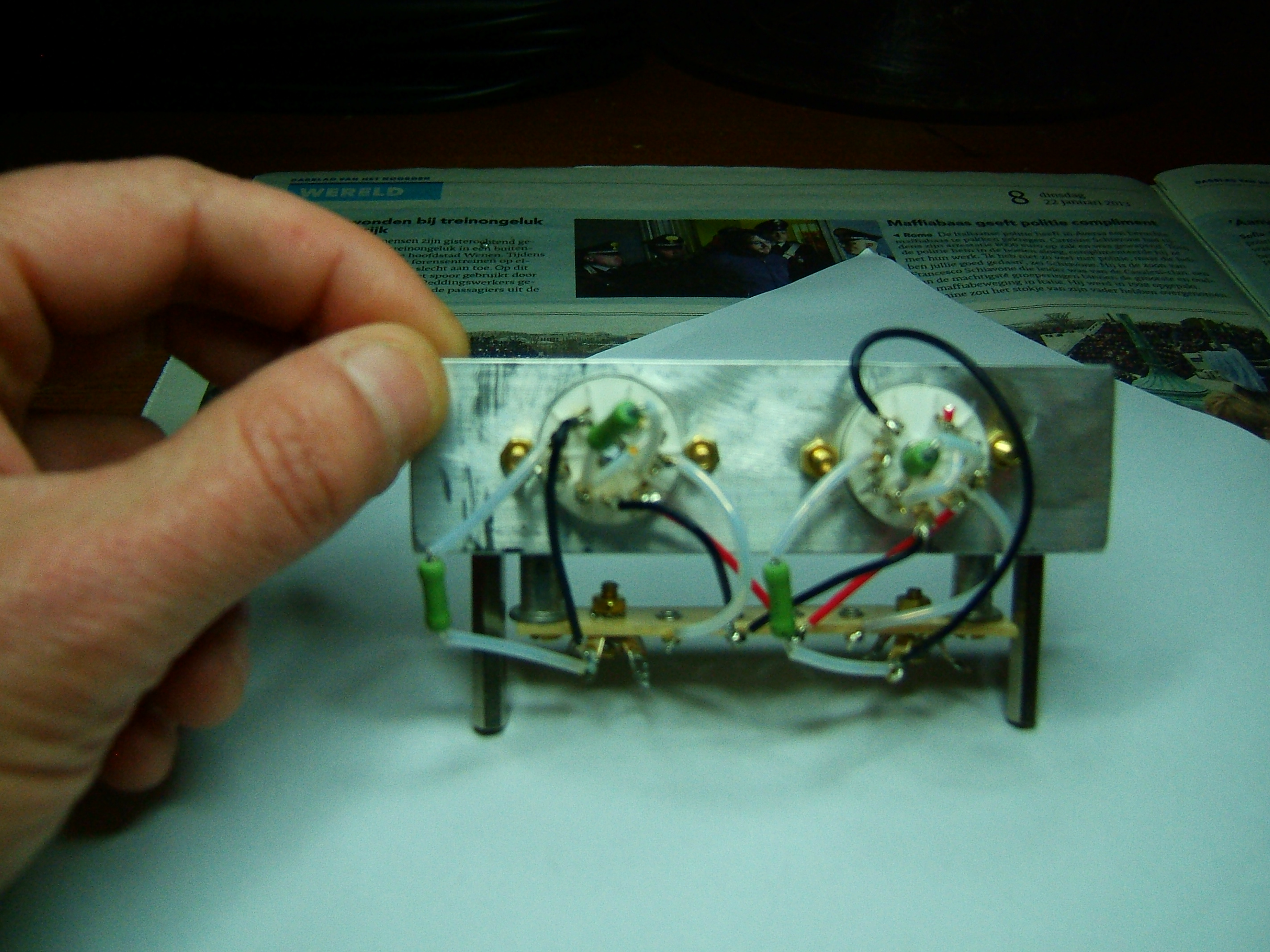

SRPP buizentrap gereed voor inbouw.
Onderop,de gloei voorziening bedraad.
Berichten: 8111
Lief printje zo.

De kabouters zitten er in............ :mrgreen:
Even snel de Anode spanningen gemeten,,180V dat is mooi :D
Gloei gemeten.keurig 6,3v,
Morgen proberen :rock:
Berichten: 6144
Hij doet het. :rock:
Hoe of wat het klinkt weet ik nog niet,,heb nog steeds een oor dicht zitten,,snotter,snotter,,
Gezien mijn katten niet gelijk de kamer uit vluchten,denk ik dat het wel goed komt :D

bedankt voor de uitleg van die printjes.
wij hebben eerdaags een nieuwe printer nodig.
met in het achterhoofd dat ik misschien ook eens een printje wil maken, wat voor printer van max 100 tot 150 € kan ik dan het best nemen?
krijg je met zulke printjes niet last van dat de baantjes niet zo 'goed' zijn afgeschermd (kabels hebben een afscherming)?
