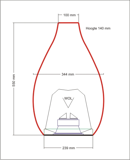

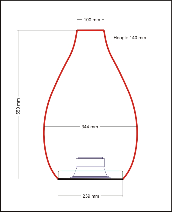

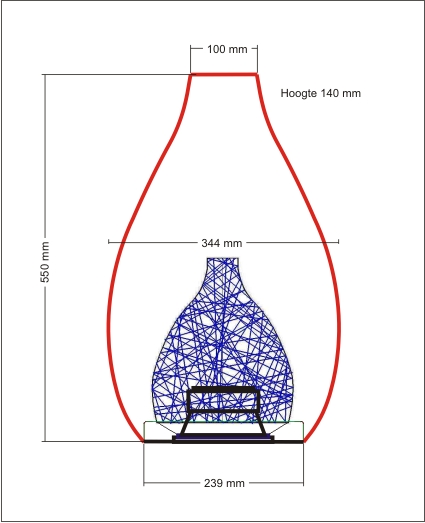

de tijd is gekomen om mijn conclusies te trekken en verder te gaan.
De projectie theorie zou ik ook willen uitproberen. Die kastvorm moet ik nog optekenen. Het is daarbij de bedoeling dat de geluidsgolven naar één punt worden gedreven.
Mijn verzoek aan jullie is om in bijgaande doorsnede een mogelijke vorm of patroon te brengen, al of niet rond deze projectie theorie. Tekenkwaliteit is onbelangrijk, ik zet het idee wel netjes om.
De hoogte van de kast is 14 cm. Als inhoud voor de middentoner rekenen we op een 3 tot 5 liter.
Ben benieuwd of hier reactie op komt!
Alvast bedankt.
Groeten,
Ed.

Met belangstelling heb ik dit topic gevolgd..
Goed werk Ed.. erg leerzaam...
De vorm en afmetingen van de middenkamer komt sterk
overeen met de Saba Cello of Rondo's
Plaatje terugezet :) voor de duidelijkheid !!
Ik blijft dit topic met grote belangstelling volgen... :roll: :roll: :roll:

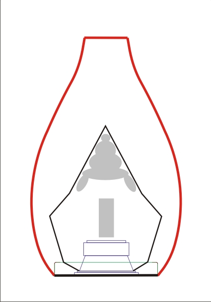

bedankt Weidok,
dan krijg je dus zo iets!

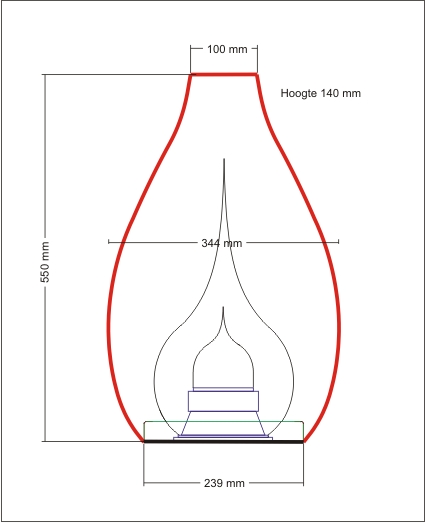

zelf zat ik nog te denken aan deze vormen.
beide hebben de bedoeling om de geluidsgolven naar een punt te geleiden waar ze met demping kunnen worden gedempt. Dat is tenminste de theorie. Of dat in de praktijk gaat werken zal de meting moeten uitmaken.
mid enclosure alternatief 12.jpg (47.55 KiB) 2276 keer bekeken
mid enclosure alternatief 11.jpg (48.1 KiB) 2276 keer bekeken

asterduc schreef:
bedankt Weidok,
files/thumbs/t_mid_enclosure_alternatief_13_104.jpg
Er is niet goed gegaan met het verschalen Ed..
Beide doorsneden zijn nagenoeg gelijk.. :wink:
asterduc
Berichten: 4165
Bericht door asterduc »
weidok schreef:
asterduc schreef:
bedankt Weidok,
Raar, da's dan echt toeval, want wij hebben de Concave vorm zuiver op esthetisch gevoel ontworpen, zonder achterliggende theorie of berekening.
By the way: je voorbeeld is verdwenen!

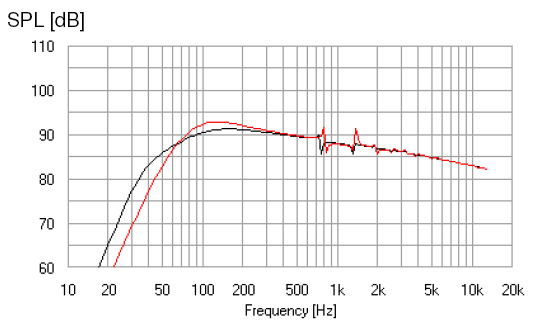

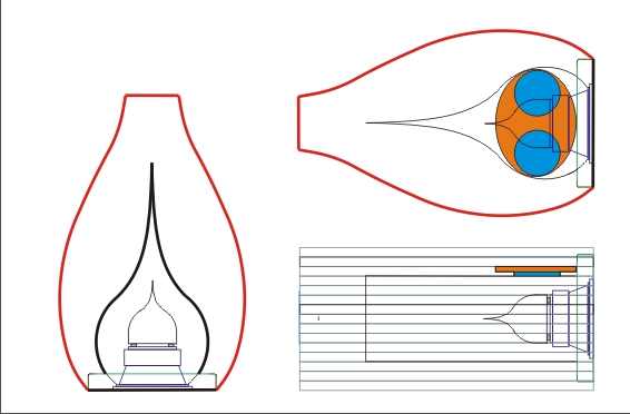

asterduc
Berichten: 4165

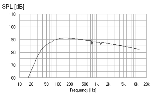

zoals op onderstaande meting te zien, is er een peak op 1200 hz door de staande golf in de 14 cm hoge TL kast (hoogste curve)
De curve eronder is na toevoeging van Pritex.
De gele curve is het resultaat van extra BAF in de kast.
De definitieve kast zal vermoedelijk 16 cm hoog worden om de unit onderaan en bovenaan meer ademruimte te geven.
Bij 16cm kasthoogte zal deze golf zich verplaatsen naar 1060 hz.
Ik speel met de gedachte om een Helmholz Resonator in te bouwen maar weet niet of dit funktioneel gaat zijn.
Daarbij komt ook dat een HH voor deze hoge frekwentie van 1060 hz nogal vreemde afmetingen krijgt.
Ik heb volgende waarden berekend. HH inhoud 0,3 liter, pijp van 12cm doorsnede en 8 mm lang.
Tevens is ook de vraag of een kastinhoud van 0,3 liter een effect gaat hebben om die golf te absorberen.
Hieronder een voorbeeld van hoe dat in de TL behuizing geïntegreerd kan worden.
Oranje is de HH.
Blauw is de pijp.
Tevens is een kegel te zien achteraan op de unit.
Of dat een effect gaat hebben is ook nog een vraag.
De 15M4531 heeft een nogal groot verluchtingsgat achteraan. Vandaar dat de kegel met enkele adapters aan de unit is bevestigd. De luchtflow zal dus een 90° hoek moeten maken.
Ed.

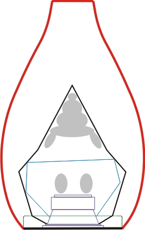

Berichten: 8788
Bericht door Wowly »
Ik dacht aan iets als dit. Veel reflecties gaan naar de prop dempingsmateriaal achterop de magneet. De rest wordt geleid in de konus waarin flink wat dempingsmateriaal wordt aangebracht. Onderbouwing....geen, gewoon boerenverstand :?
Edit: netter maken post
Blanke doorsnede alternatief Wowly.JPG (38.23 KiB) 2174 keer bekeken
asterduc
Berichten: 4165
Goed idee Jan,
dus je vervangt de kegel door een dempingsvlak. Dat zou dan eventueel een vertikale dempingsplaat kunnen zijn.
De uiterste punt zouden we dan goed gedempt kunnen uitvoeren tot aan het knikpunt (waar de maat aangegeven is).
Zo op het eerste zicht zie ik hier geen probleempunten, met uitzondering dan dat je last blijft hebben van de staande golf tussen boven en onderkant.
Bedankt.
Ed.
Geenius
Berichten: 1810
Bericht door Geenius »
asterduc schreef:
Goed idee Jan,
Bedankt.
Ed.
Een stuk dempingsmateriaal die over de ventilatiegat van de magneet zit verandert o.a. Qms van de driver, die wordt dan lager en Rms wordt hoger.
Ik zou eerder kiezen voor een dik vilten ring waarbij het gat dus vrij blijft.
asterduc
Berichten: 4165
Ter hoogte van het ventilatiegat kan eventueel ook een uitsparing worden gemaakt. Lijkt mij wel op te lossen.
Dat geeft dan zoiets

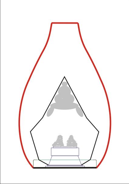

rho
Berichten: 4766
Locatie: Peer, België
Bericht door rho »
Eerder zoiets denk ik.
mid enclosure alternatief Wowly.jpg (18.88 KiB) 2361 keer bekeken
asterduc
Berichten: 4165
jamaar, dan kan de geluidsgolf terugkaatsen naar het membraan!
mid enclosure alternatief Wowly 2.jpg (45.42 KiB) 2352 keer bekeken

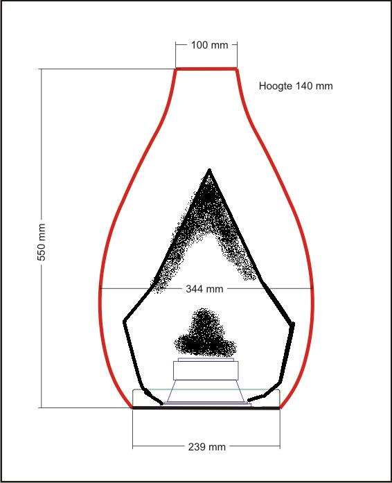

Berichten: 8788
Je had destijds van die rubberen panelen, deflex heette ze. Die hadden ook kleinere rondjes die je op de achterzijde van de magneet kon plakken.
Ik vraag met trouwens af of je bij mijn ideetje nog wel het effect hebt van het sphere-idee.
Jan
asterduc
Berichten: 4165
dat heb ik onder voodoo geklasseerd, dus maakt bij mij geen kans

jeroen_d schreef:
Ed, ik heb nog zitten denken over die wat extra naijling in de sphere horn op hoge frequenties.
Ik was nog wat aan het simuleren in AJ Horn en in de Sphere simulatie gaf het systeem 2 storingen aan. Die kloppen wel met de metingen.
De eerste is in het gebied waar ook de unit een fout vertoont.
De tweede is rond 1400 Hz, daar waar mijn Sphere hoorn dus ook die piek geeft.
Als ik de lengte van de hoorn wijzig, gaat ook die piek hoger of lager in frekwentie.
Ik ben dus van mening dat de hoornlengte verantwoordelijk is voor deze storing.
In de TL versie is dit niet het geval. Ik vermoed dat komt omdat de TL hoorn akoestisch niet echt als een hoorn wordt gezien omdat hij een verlengde is van de kast.
15M Sphere 5,3l 25cm AJhorn.jpg (47.04 KiB) 2314 keer bekeken
Berichten: 12871
Maar in de TL berekend had je nog meer verstoringen dan bij de sphere/hoorn. En in mijn eigen sphere/horn heb ik hier geen last van. Wellicht dat de bol met kegel achterop de woofer toch een stuk beter werkt, analoog aan wat Mario beweert.
Je kunt je uberhaupt afvragen of AJHorn wel in staat is om betrouwbaar de shpere/horn te simuleren. Als je ziet hoeveel moeite B&W doet met hun Finite Element methode, dat doen ze niet voor niets.
Los even van deze bespiegelingen waarbij we helaas een beetje in veronderstellingen blijven hangen, hierbij nog even mijn praktijkmetingen. Groen is de driver (de gouwe ouwe Peerless HDS134) op een open baffle, je kan dit beschouwen als het eigen gedrag van de driver. Zwart is de HDS134 in een bol met open achtereinde met diameter 10,5cm. Blauw is de hoorn erop. Rood is de hoorn gevuld met wol.
In de watervallen van de kale driver (groen) en de driver in de bol/hoorn (rood) zie je dat in ieder geval in mijn behuizing en met deze driver de kast verwaarloosbare invloed heeft. Vandaar dat ik niet verder heb gezocht. In jouw geval, waarbij je een eenvoudiger constructie wilt, lijkt de TL de betere oplossing en ik snap dat je in die richting verder gaat.
asterduc
Berichten: 4165
Je kunt je uberhaupt afvragen of AJHorn wel in staat is om betrouwbaar de sphere/horn te simuleren.
je hebt gelijk Jeroen.
Ik heb de simulatie nog eens overgedaan met beide waardes en de TL geeft diezelfde storing, zelfs nog sterker.
Hoe betrouwbaar? het is allemaal mathematisch. Of dat de realiteit benaderd is van verschillende faktoren afhankelijk.
De hoofdfout in mijn simulaties voor de Sphere horn en de gesloten TL is zeker het feit dat de simulaties gemaakt zijn in de veronderstelling dat de hoorn OPEN is. In werkelijkheid sluiten wij deze hoorn.
We moeten de simulatie dan zelf alsdusdanig interpreteren.
Ik vermoed dat de grote verschillen vooral in het laag gedeelte gaan zitten.
Hoedanook, voor mij is AJHorn een goede basis om een dergelijk TL op te bouwen. Je moet ergens beginnen met juiste verhoudingen te kiezen.
Je amplitudemeting is zeer overtuigend moet ik zeggen. Nogthans heb je van 900 tot 1600 hz toch ook wat onstabiliteit vanaf dat de hoorn erop komt, maar de wol haalt dat er weer uit.
Groeten,
Ed.
Zwart = Sphere horn<br />Rood = Transmission line
Zwart = Sphere horn
