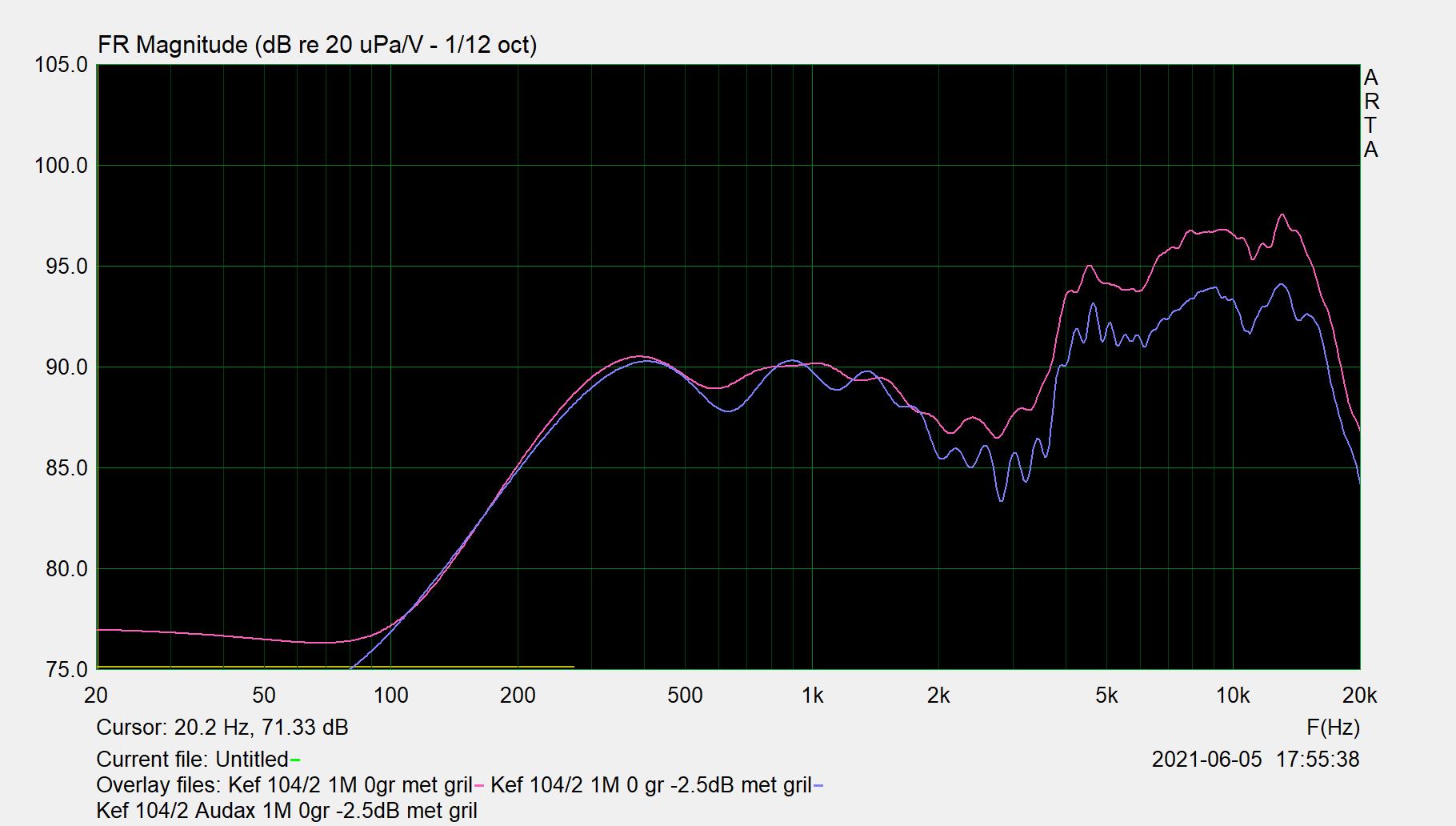

Inmiddels zijn de spullen binnen en zijn de spanningsdelers gemaakt.
Als we dan even meten ziet dat er als volgt uit.
Ik heb hier de meeting met gril ervoor gemaakt.
Wat opvalt is dat het dal in de overname frequentie dieper is geworden.
Volgende wat op het programma staat is luisteren.
Eerst zonder aanpassing en daar na met.

Ik heb nog even de grafiekjes in een vergelijkbaar formaat onder elkaar gezet.
Lijkt me niet slecht zo.

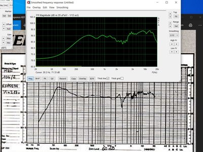

Ik heb ze even in 1 grafiek gezet, dat vergelijkt makkelijker :)
Rood = gemeten, Groen = oude meting review
Het is wel beetje lastig bepalen waar de "normaal-lijn" ligt van beiden.
Er is niet echt een heel super duidelijk gemeenschappelijk punt ivm kalibratie verschillen ed.
Hier zit wel smoothing op, dat doet VituixCad vanzelf, misschien kan ik dat wel uitzetten.....

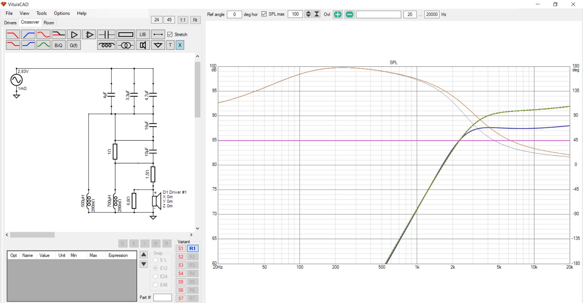

Nu heb ik wat zitten klooien met Viruixcad en kom op het volgende uit.
Als ik de tweeter 4dB wil dempen dan zou ik dat met een extra 4uF C kunnen oplossen.
Zou dat nog veel uitmaken of zie ik iets over het hoofd?
De groene lijn is het originele filter de blauwe lijn is de aanpassing met 4dB en de extra C

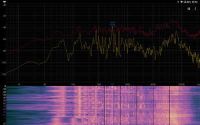

Vandaag weer zitten luisteren en ik heb daar even de spec bij aangezet op het tablet.
Niet echt een betrouwbare microfoon dus maar laat wel goed zien wat ik hoor.
Zo zit er een piek in het hoog die de higheads wel erg aan zet.
Dat zit op ongeveer 8K
De boel nog maar wat verder verzwakken dus.

Bericht door Wieger61 »
Ik heb het hele verhaal niet gevolgd, maar welke doelcurve wil je? Het filter boven ziet er zwaar, 6e orde akoestisch gemeten, en ingewikkeld uit, maar weet de bult bij 8kHz niet weg te werken. Het moet mogelijk zijn middels de optimizer in VituixCAD met minder elementen een 4e order Linkwitz-Riley akoestisch te maken én de bult weg te filteren.
