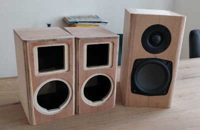

Vandaag begonnen:
Eerste plankjes
Eerste plankjes
Piepkleine versie
Piepkleine versie
"Ik heb bijna een jaar moeten wachten" :rofl:

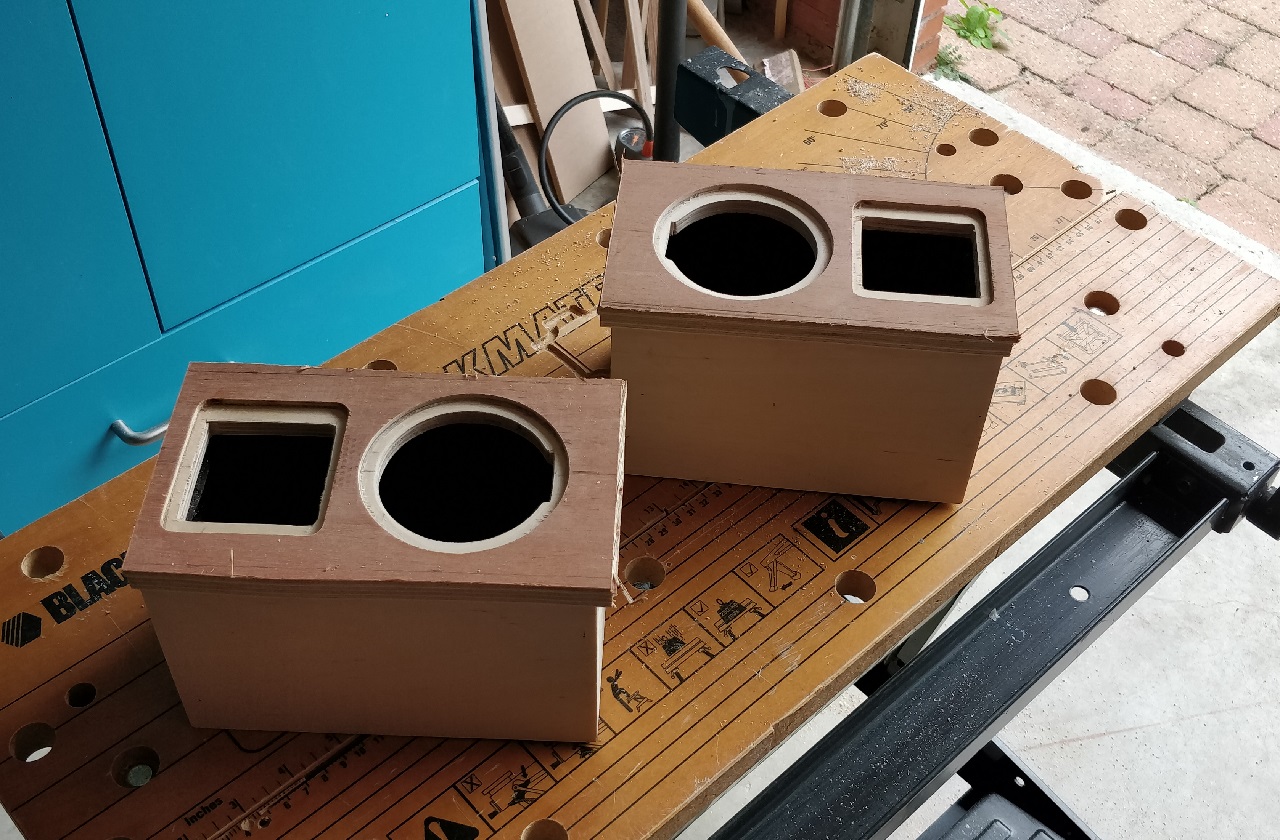

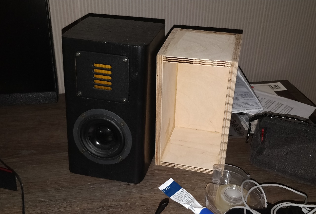

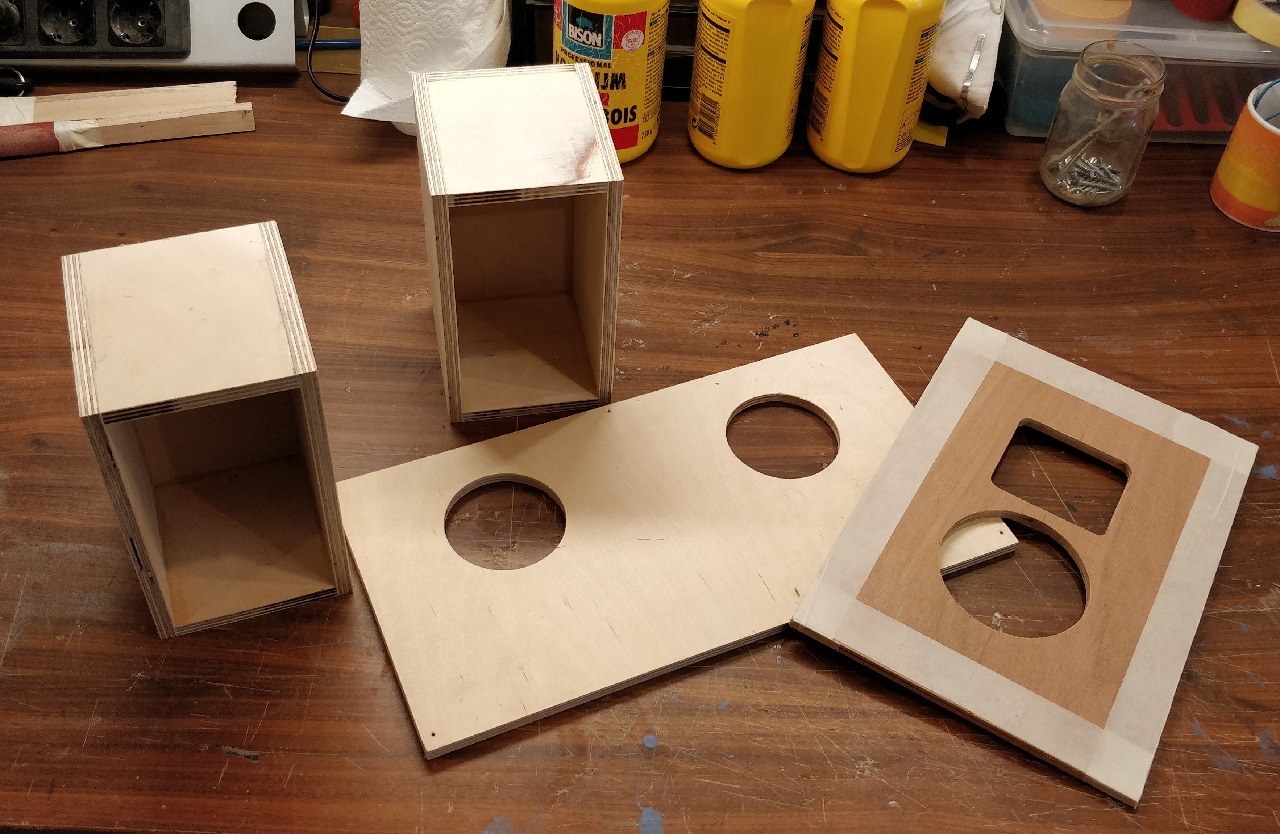

Nog snel even wat geknutseld. Ze worden iets kleiner dan versie 1 en met een recht front. Uitdrukkelijke wens van de toekomstige eigenaresse. Ze komen ook op een plank aan de muur te staan. Vermoed ik.
Zijkantje er op
Zijkantje er op
Andere zijkantje
Andere zijkantje
Frontjes gefreesd
Frontjes gefreesd
Vordering tot nu toe....
Naast versie 1
Naast versie 1

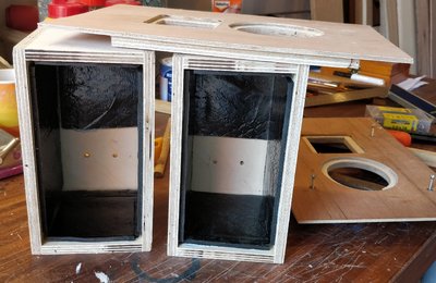

Re: BéBé, een kleintje voor op het BureauBlad

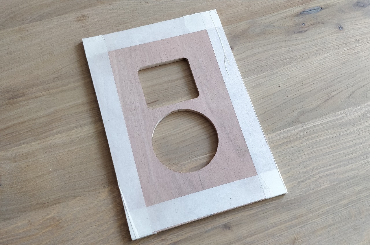

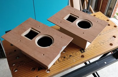

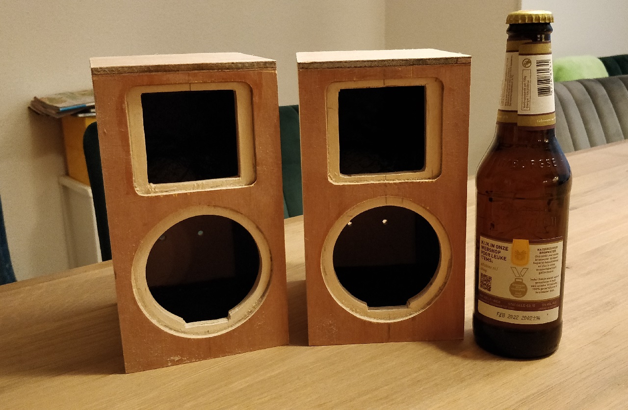

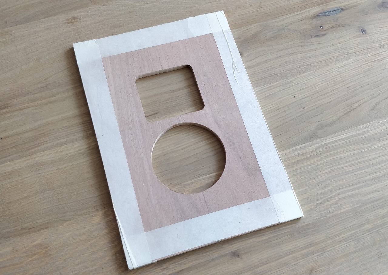

Frontjes gefreesd mbv de mal
Loodbitumen
Loodbitumen

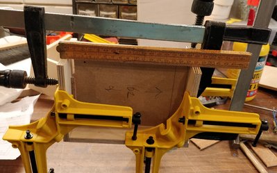

Om de fronten precies recht en gecentreerd op de kastjes te lijmen heb ik een soort van uitlijningshulpstuk gemaakt
Fronten gelijmd
Fronten gelijmd
Overmaat afgezaagd
Overmaat afgezaagd
En afgefreesd
En afgefreesd

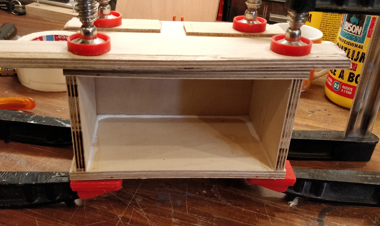

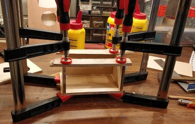

Ze staan nu in de klemmen om nog een laagje 5mm triplex op de bovenkant te lijmen.
Dat is puur en alleen om esthetische redenen. Ze ogen dan wat evenwichtiger.
Daarna wordt de baffle aan de zijkant afgerond en kunnen ze worden gefineerd.

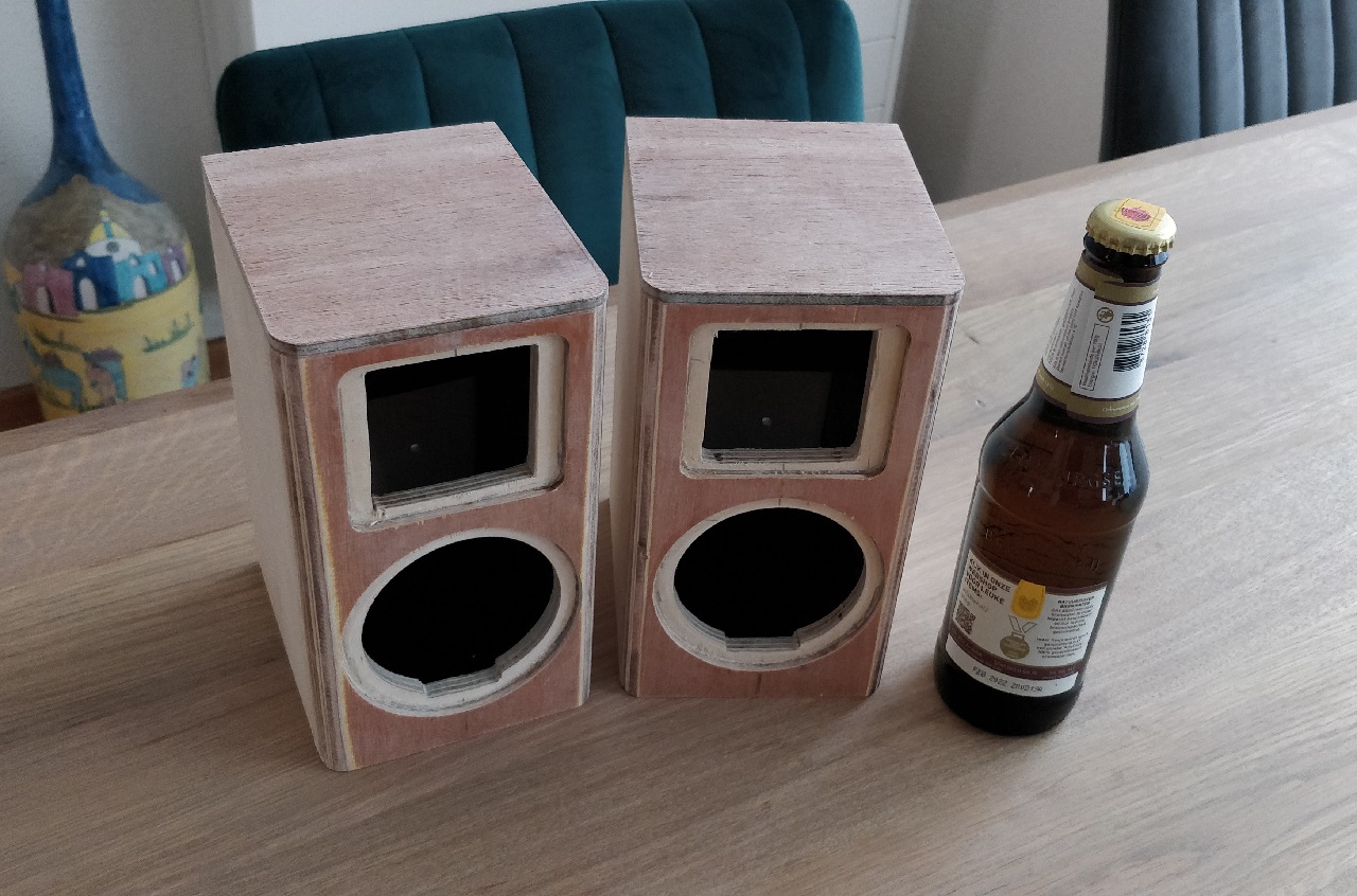

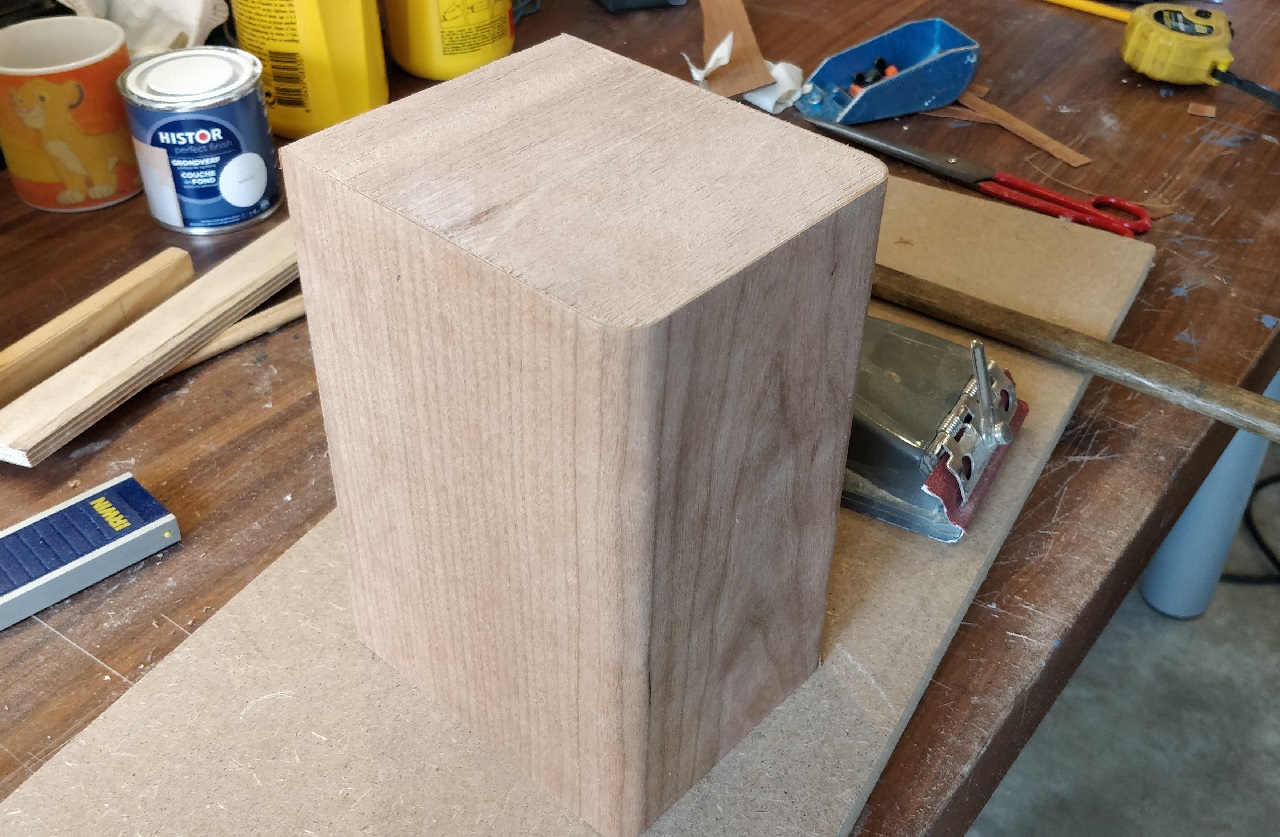

Naast referentieopbject
met afgeronde zijkanten

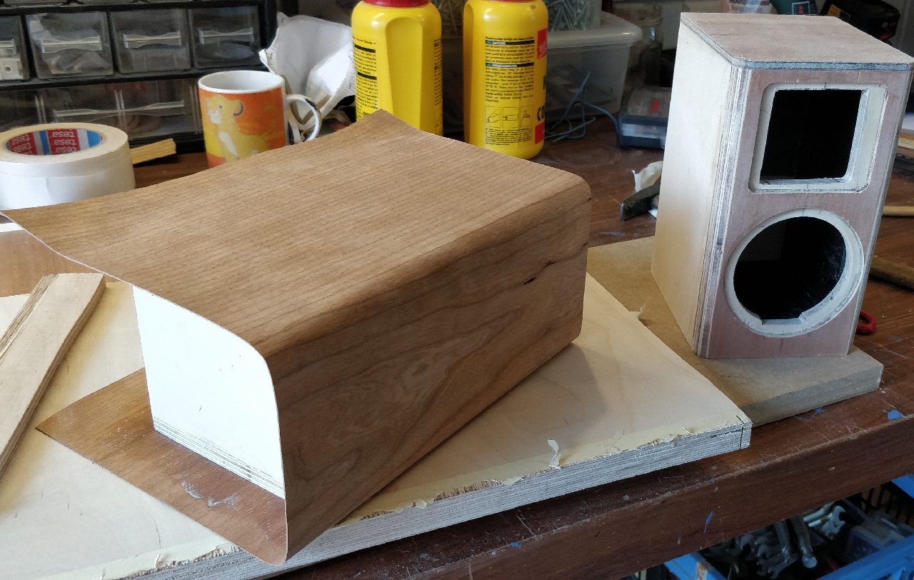

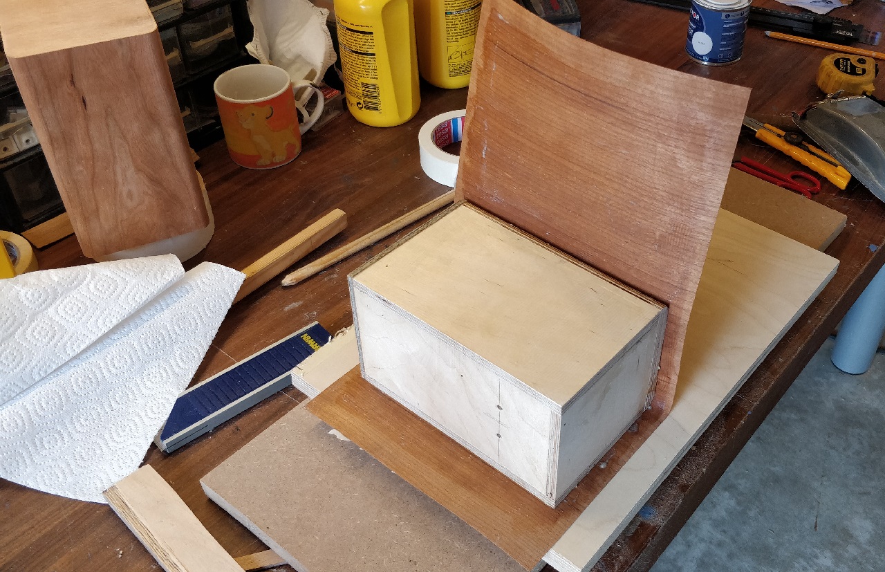

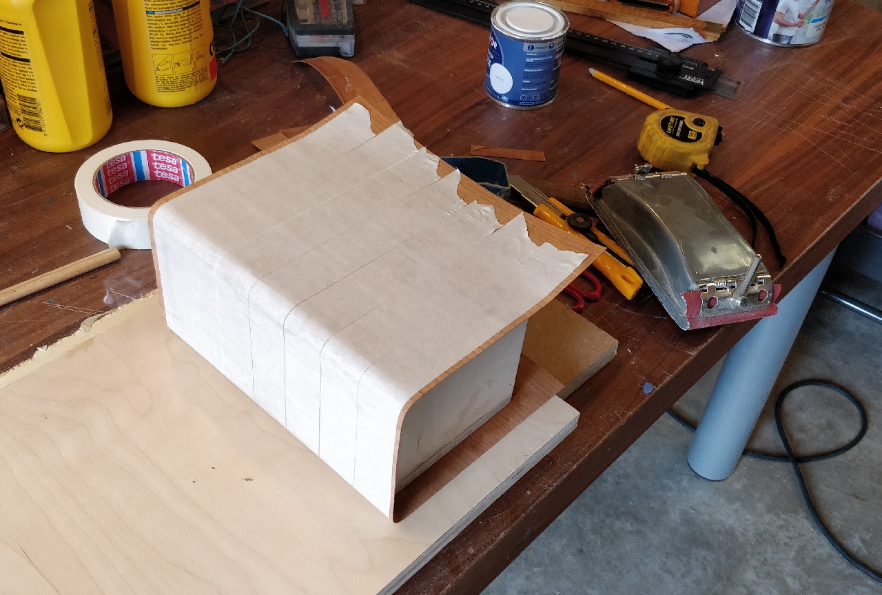

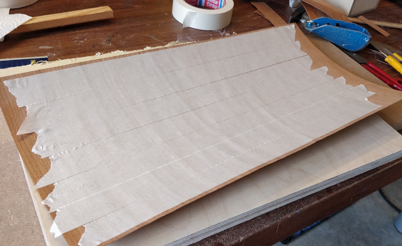

Ik had nog een mega hoeveelheid kersenfineer (ligt er al jaren) en dochterlief vond dat wel een leuk houtje voor haar BB's
Ik heb een paar stukjes op maat gesneden en al huiverend dacht ik terug aan het Mission Impossible avontuur, waar het fineren nou niet echt geweldig ging.
Het fineer scheurt gemakkelijk en het moet 2 afgeronde hoeken om met een vrij kleine radius. :shock:
De te gebruiken lijm is BisonTix.

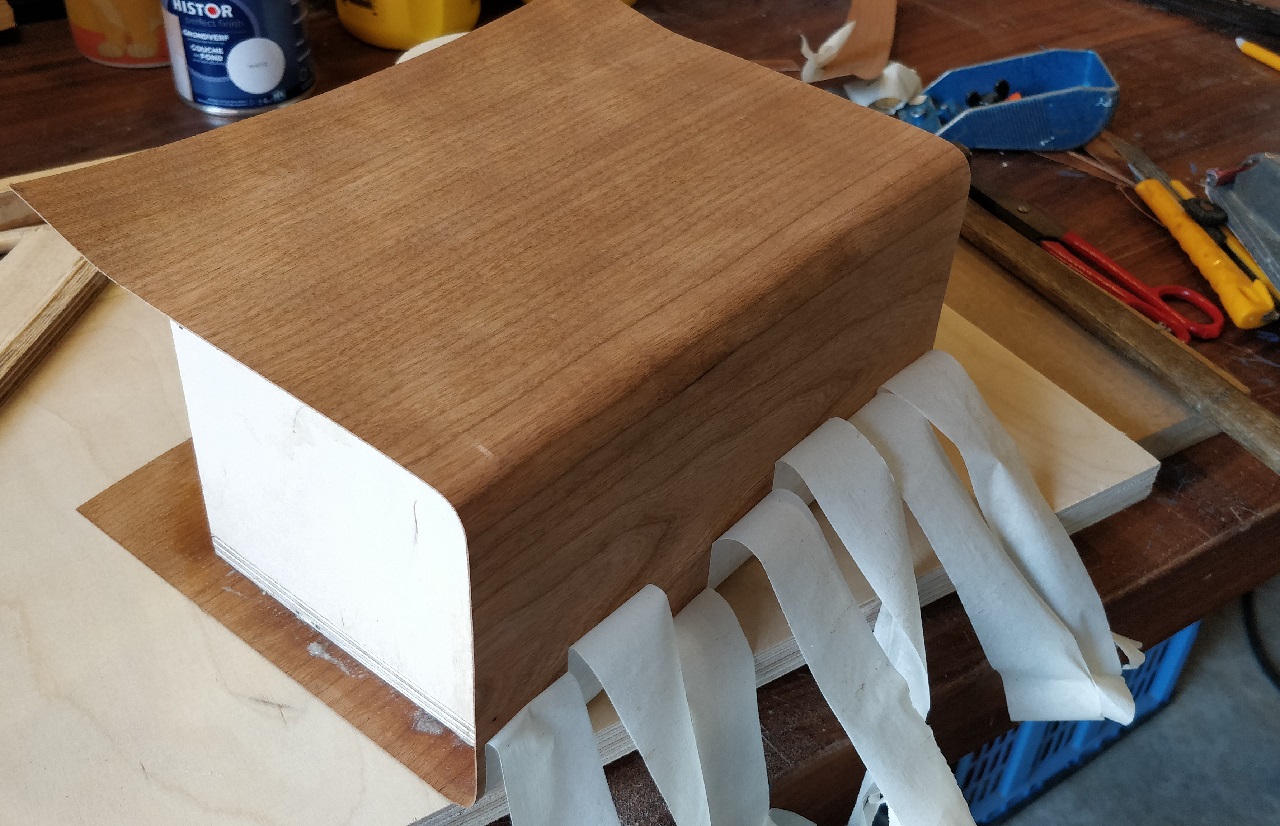

Ik heb het als volgt aangepakt. Eerst aan de buitenzijde van het fineer een laagje plakband aangebracht. De gedachte was: As ik het de hoek omvouw, dan heeft dat plakband de "buitenbocht". Het rekt uit en houdt derhalve de boel bij elkaar.
Schilderstape
Schilderstape

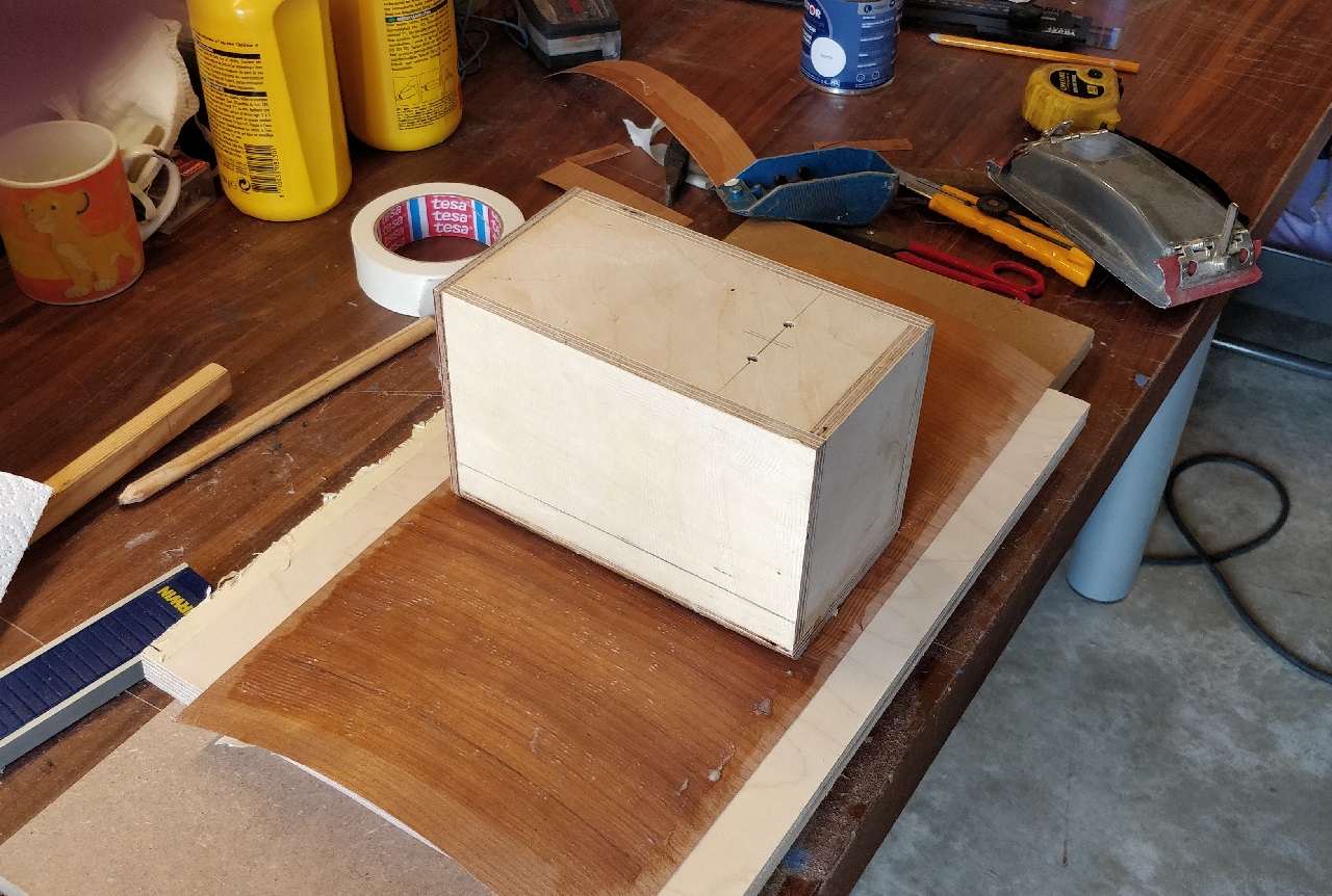

Tix aangebracht en een kwartiertje laten drogen.
Toen de voorkant van het kastje precies gepositioneerd aangebracht en aangedrukt:
Kastje precies positioneren
Eerst naar links...
Eerst naar links...
...dan naar rechts
...dan naar rechts
Dat ging perfect. Fineer aangeklopt met een blokje hout en een hamertje.
Plakband verwijderen
Dat zit er prima op
Dat zit er prima op
Randjes afwerken
Randjes afwerken
Eindresultaat
Eindresultaat
Dat ging gesmeerd. Het lastigste stuk is gedaan, bij beide kastjes. Nu onder boven en achter nog. Daar verwacht ik geen problemen mee.
Ik ben weer tevreden :yeah:
Heb je het fineer gespiegeld of was dit al zo aan de voorzijde?
Berichten: 15172
Slim die tape truuk, om te onthouden. Randjes afgesneden en geschuurd neem ik aan? zie het al :D
Nee, het is een brede lap (40cm) met een grove vlam in het midden
