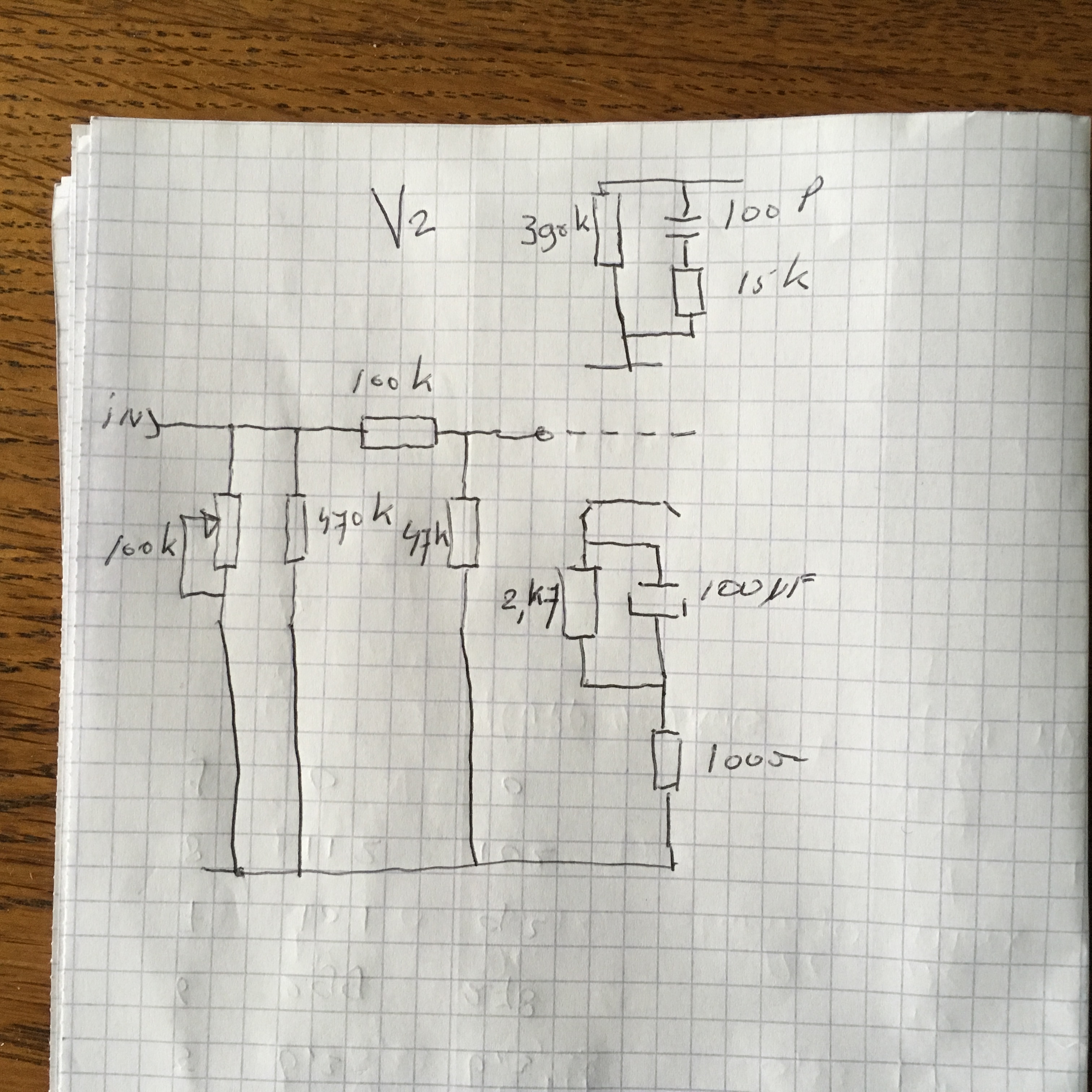

Gevonden
Re: Het begint weer te kriebelen iets met EL34 PP / KT66 / 6L6
Dit is belachelijk
Was met weerstanden proberen die ingangs gevoeligheid omlaag te brengen
ik moest een 10K weerstand over het rooster naar ground solderen
Wel stil
Dan is de versterker stil heb ik altijd nog maar 600 mV PP nodig om hem vol uit te sturen .
Maar nu werkt de ingangs potentio meter alleen maar op het uit einde.
Dit is dus niet goed
Dus die 1K serie weerstand heb ik 100K gemaakt
Over het rooster 47K
Nu heb ik 1.5V PP nodig om de versterker vol uit te sturen
Dat is goed zo naar Mn zin
Alleen werkt nu die feedback !
Dat wil vanmiddag bekijken , ben bang van niet
Het schema V2 aan de ingang is dus nu zo

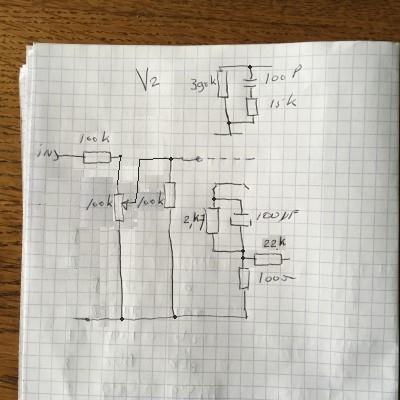

Als het beter gaat met een kleine(re) ingangsweerstand moet er wel ergens een koppeling zijn met iets van het uitgangsdeel (draad te dicht bij elkaar of zo).
De ingang met een potmeter kan bijv. zo.

De verzwakker als door je voor gesteld er in gedaan i.p.v. wat ik gefröbeld had
Het verzwakt iets minder 1.3VPP voor max output Maar het probleem blijft

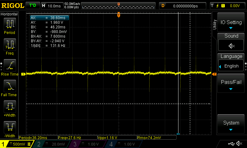

Zonder terug koppeling lijkt de versterker stabiel
Maar als ik met Mn toongenerator boven 16KHz komt begint hij te oscilleren op 25 kHz .
Ik zag op de LS de ruis van de versterker met hoge spikes er op welke met regelmatige pauzes
Edit 15:44 plaatje scope toegevoegd Wat betekent dat

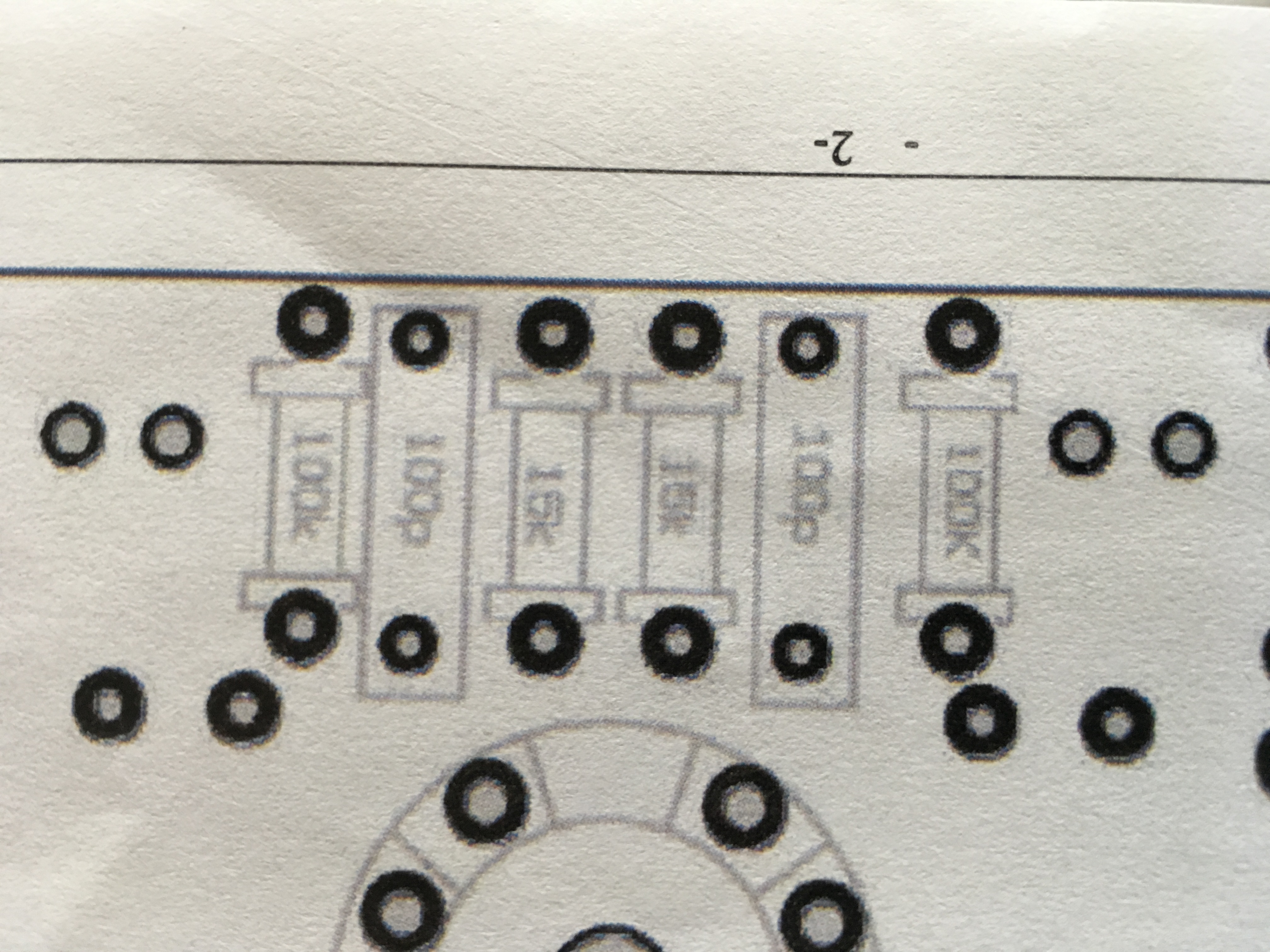

De C1 zit aan de onderkant , dat moest volgens de bouw beschrijving incl die
Tekening print ( 100K=R3 ) ( 100Pf=C1 ) 15K =R4 en ander kanaal ook de 15K, 100Pf ,100K ,
Dus moet ik alles er uit schroeven .
Als C1 even mag blijven zitten
de R5 Links en rechts kan ik zo bij

Geen idee, als er pauzes zijn is 't alsof de oscillatie zichzelf smoort om dan opnieuw te beginnen.Zou zeggen, iets met de ontkoppeling van de voeding, als de pauzes niet kort zijn.Maar als ik met Mn toongenerator boven 16KHz komt begint hij te oscilleren op 25 kHz .
Als C1 even mag blijven zitten![]()
Een weerstand of twee parallel maakt niet uit.43K paralel aan de huidige 390K =R4R3 plaatsen om er 39K van te maken ( links en rechts)
Wat die 15k+100p betreft, die doen niet veel meer.Zou iets van 6k+250p worden maar met de kleinere versterking waarschijnlijk overbodig.Dus laat maar zo.

De terugkoppeling werkend gemaakt door een test weerstandje 2k7 over die R7 van 22K .

2k7 is wel erg veel tegenkoppeling voor deze versterker, maakt 'm blijkbaar onstabiel.Bert61 schreef:De terugkoppeling werkend gemaakt door een test weerstandje 2k7 over die R7 van 22K .

Anne de wijzigingen heb ik even in een schema gedaan
als het zo de bedoeling is schroef ik de print er weer in
Zoiets ja, die 6k en 250p zijn vermoedelijk niet nodig.
Wat dat oscilloscoop plaatje betreft ? Ligt er soms een telefoon of zo in de buurt ?
Toevallig ligt er geen telefoon bij Anne , lijkt er wel op iets wat verbinding zoekt , ik dacht eerst een kapotte condensator maar dat zou warm moeten worden .
Er Staat wel een router op 1,5 meter afstand , mogelijk dat ik die zie op de scope ,
