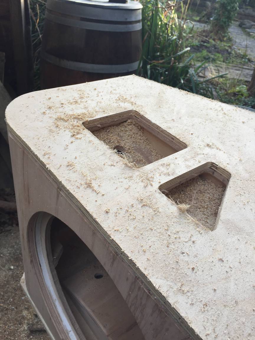

De twee zijkanten van de tweede kast heb ik vandaag dichtgelijmd. Morgen worden de uitstekende randen eraf gefreesd.

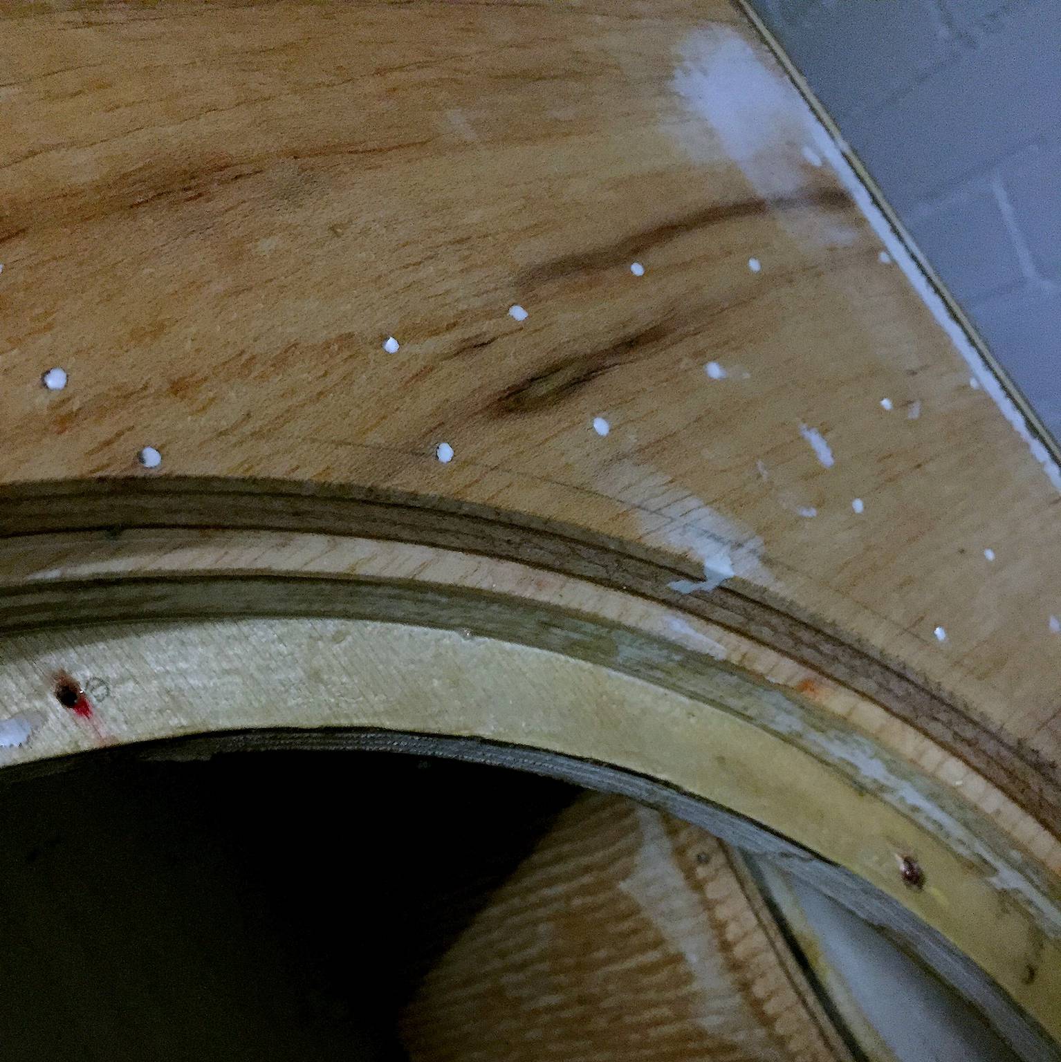

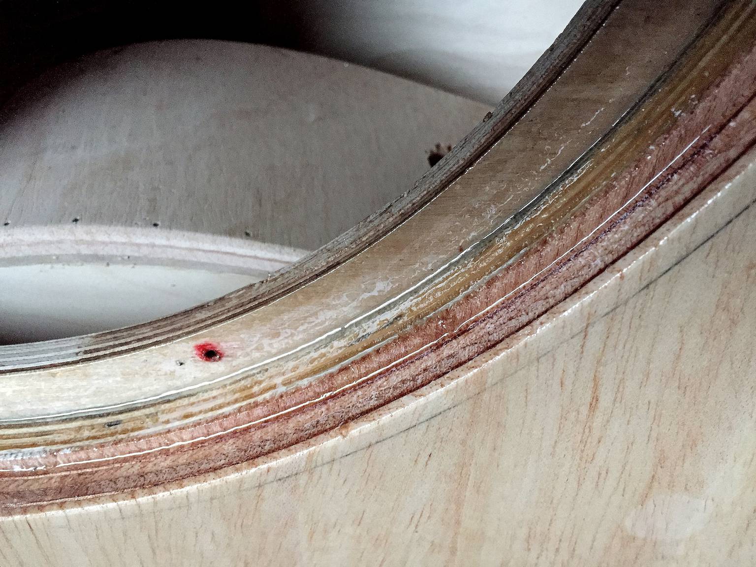

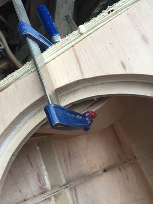

de rand rond de woofer is me niet naar het zin
deze loopt aan boven- en onderzijde een beetje schuin weg
verder is ronding niet overal even gelijkmatig
en daarnaast is de uitlijning ten opzicht van de speaker niet overal gelijk
daarom heb ik bedacht om een plaat te maken met een perfect rond gat
zodat ik met een kopieerfrees een perfecte en goed uitgelijnde cirkel kan maken
vervolgens maak ik van mdf een rond element dat bekleedt met speakerdoek de conus kan beschermen

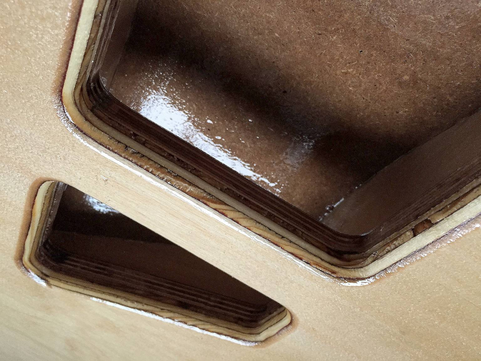

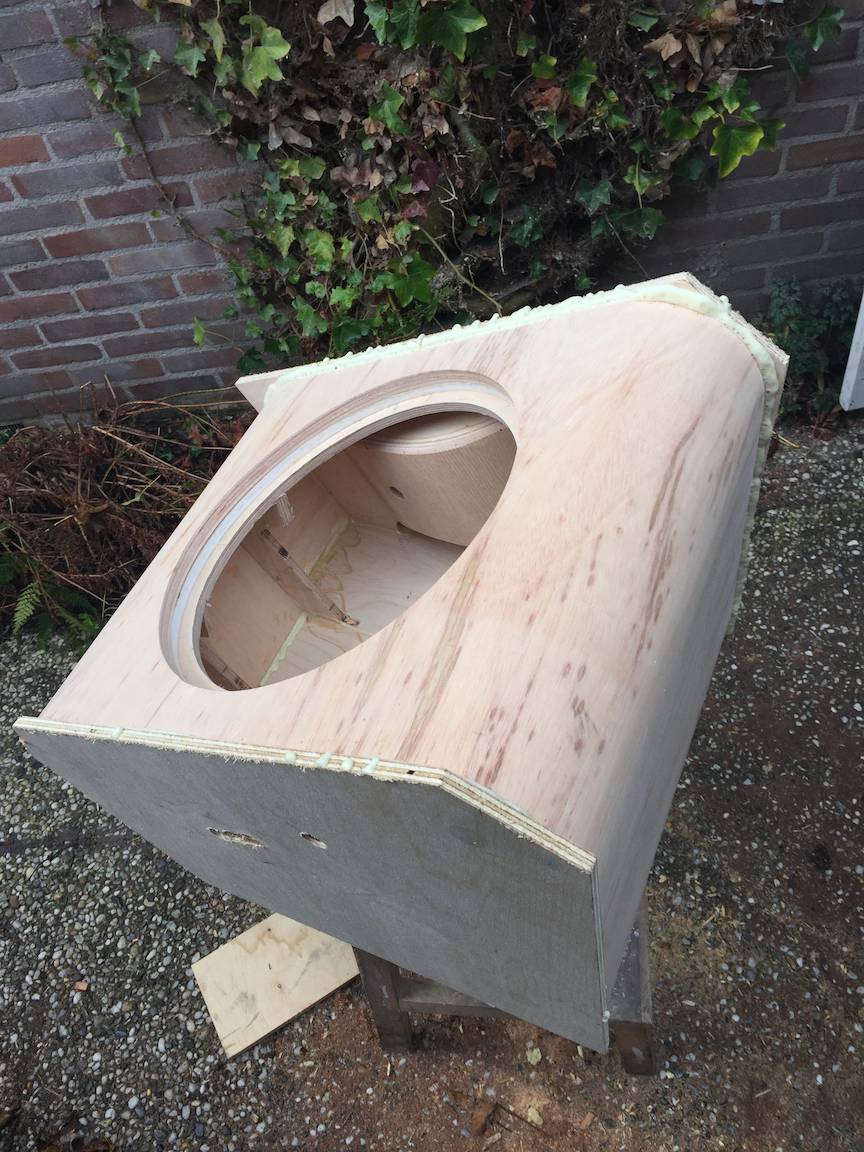

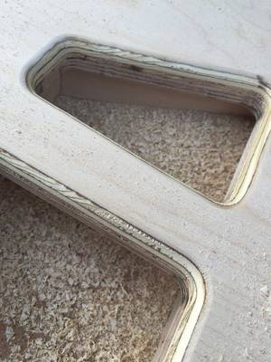

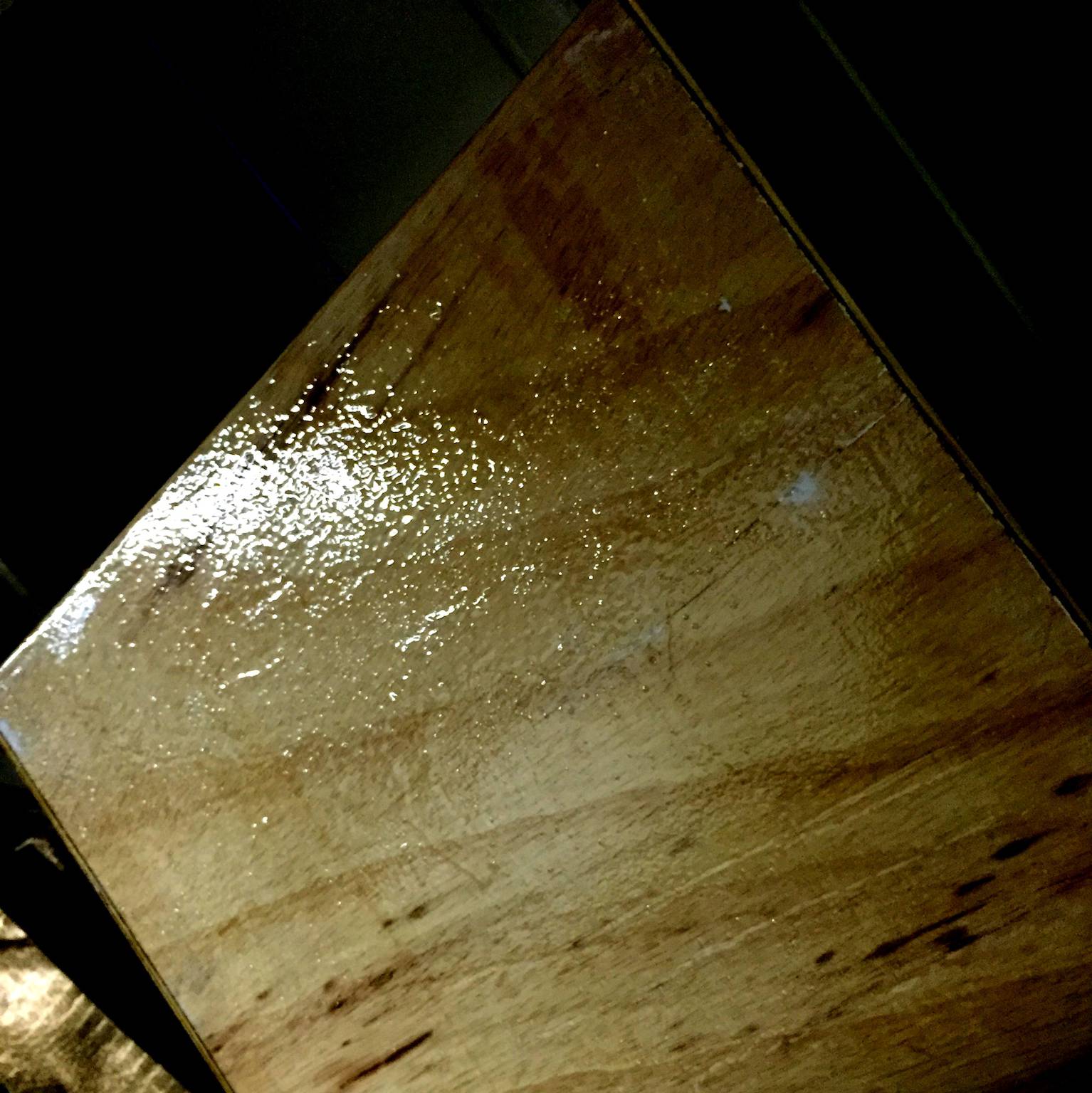

de rand is mooi geworden en ook de gaten voor de cabinet flange
van het weekend heb ik de kasten in een laag impregneer epoxy gezet en aansluitend in een laag gewone epoxy; daardoor zijn de kasten veel robuuster geworden
ik denk erover de kasten af te werken met witte warnex, heeft iemand daar ervaring mee?
bovenop zie je dat er wat kranten zijn opgenomen in de epoxy

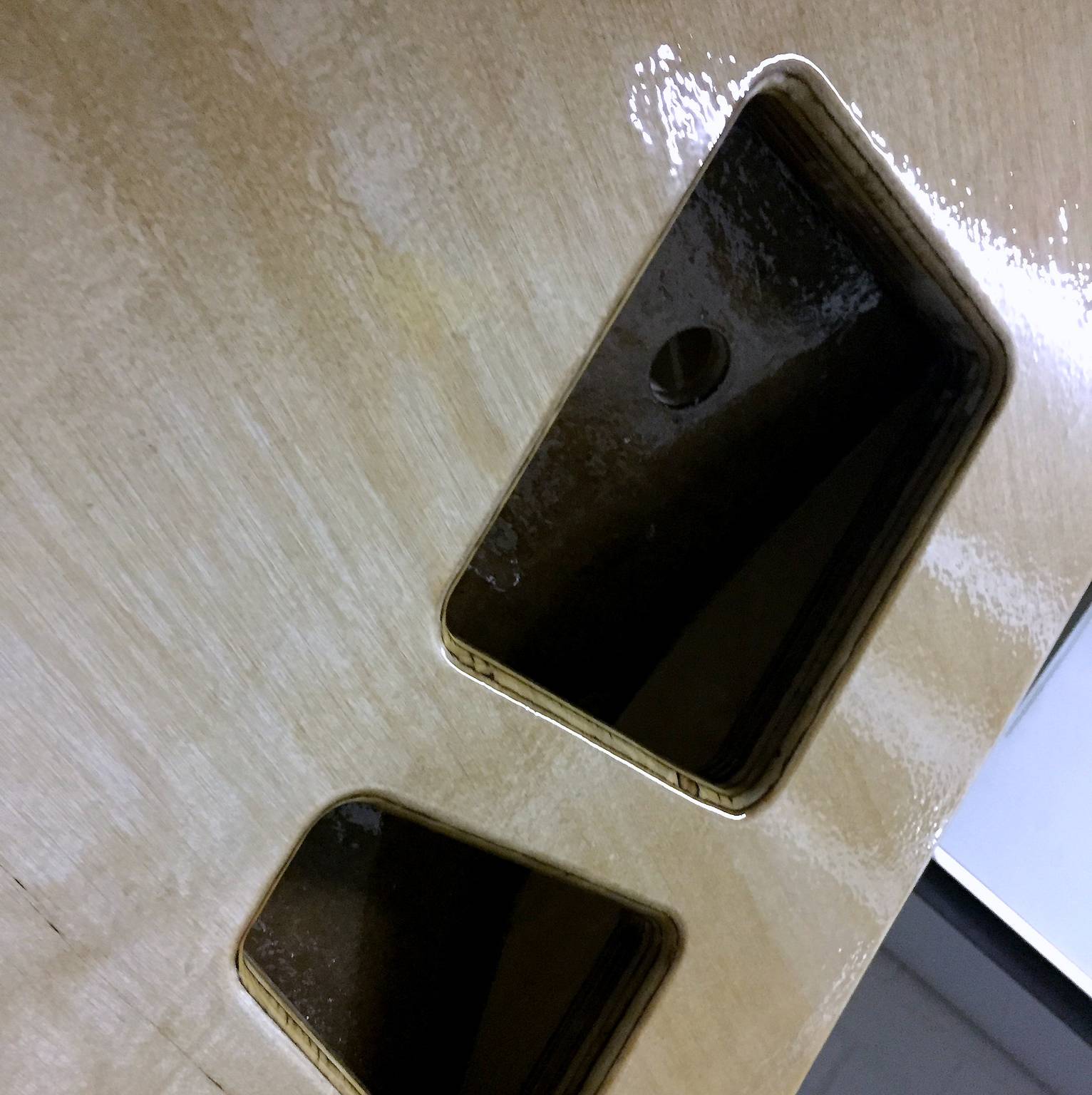

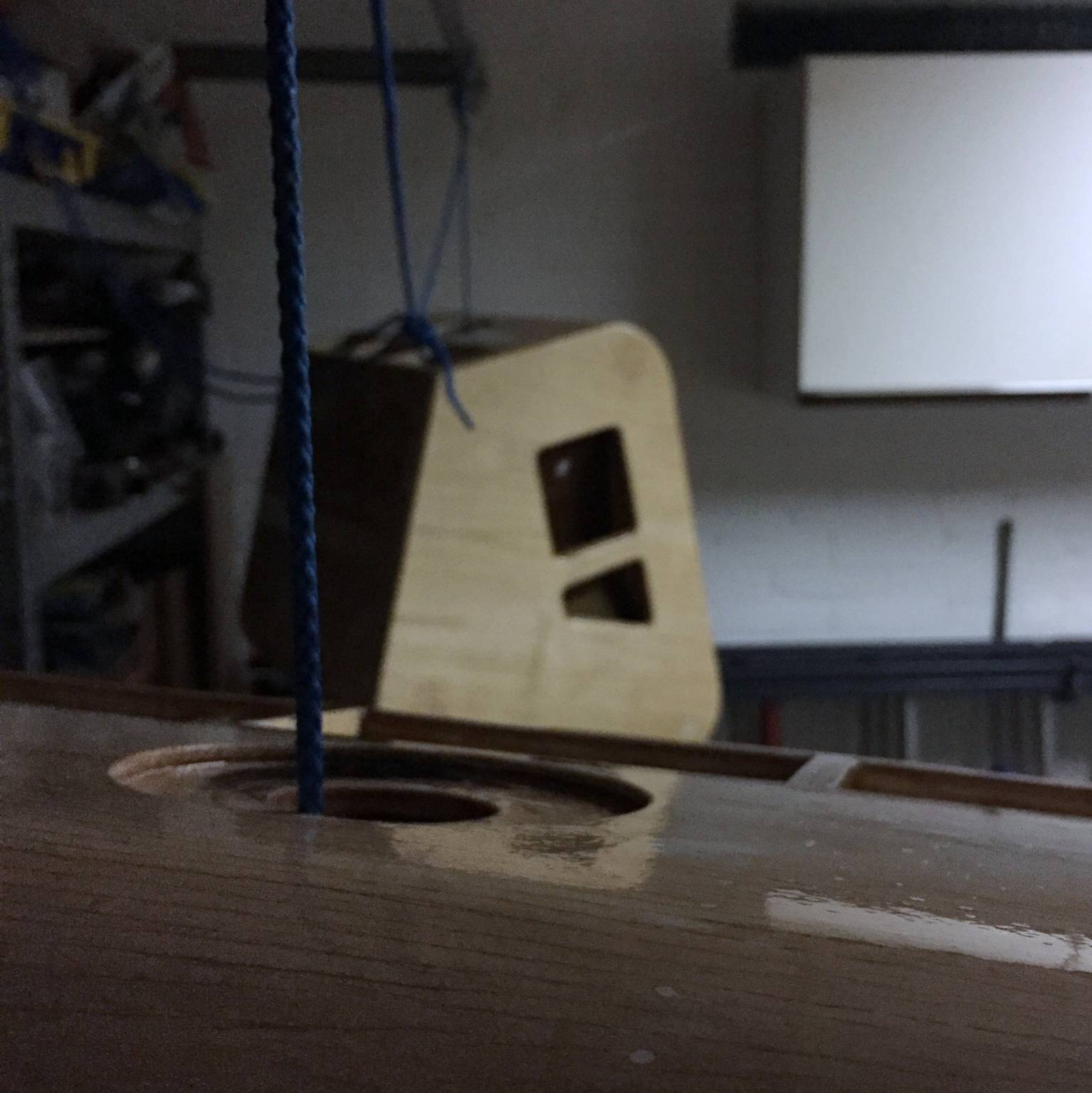

vorig weekend vooral geschuurd en geplamuurd; dit weekend een extra laag epoxy in 3 rondes
de eerste ronde levert me straks weer werk op; ik had 400gram epoxy aangemaakt maar dat is net wat teveel zodat na verloop van tijd de beker heet begon te worden. het rollen ging niet goed meer, de epoxy rolde als een spinnenweb en de aanzetten op de kast kon ik niet mooi meer glad rollen. de beker heb ik maar leeg gegooid en daarin was centraal een klont ontstaan
later op de dag heb ik nog twee rondes epoxy gedaan
nu moet het spul uitharden
de witte warnex is al binnen evenals nieuwe speakon connectors met een grotere ronde flens rondom
opgehangen aan hulpconstructie van de garagedeur

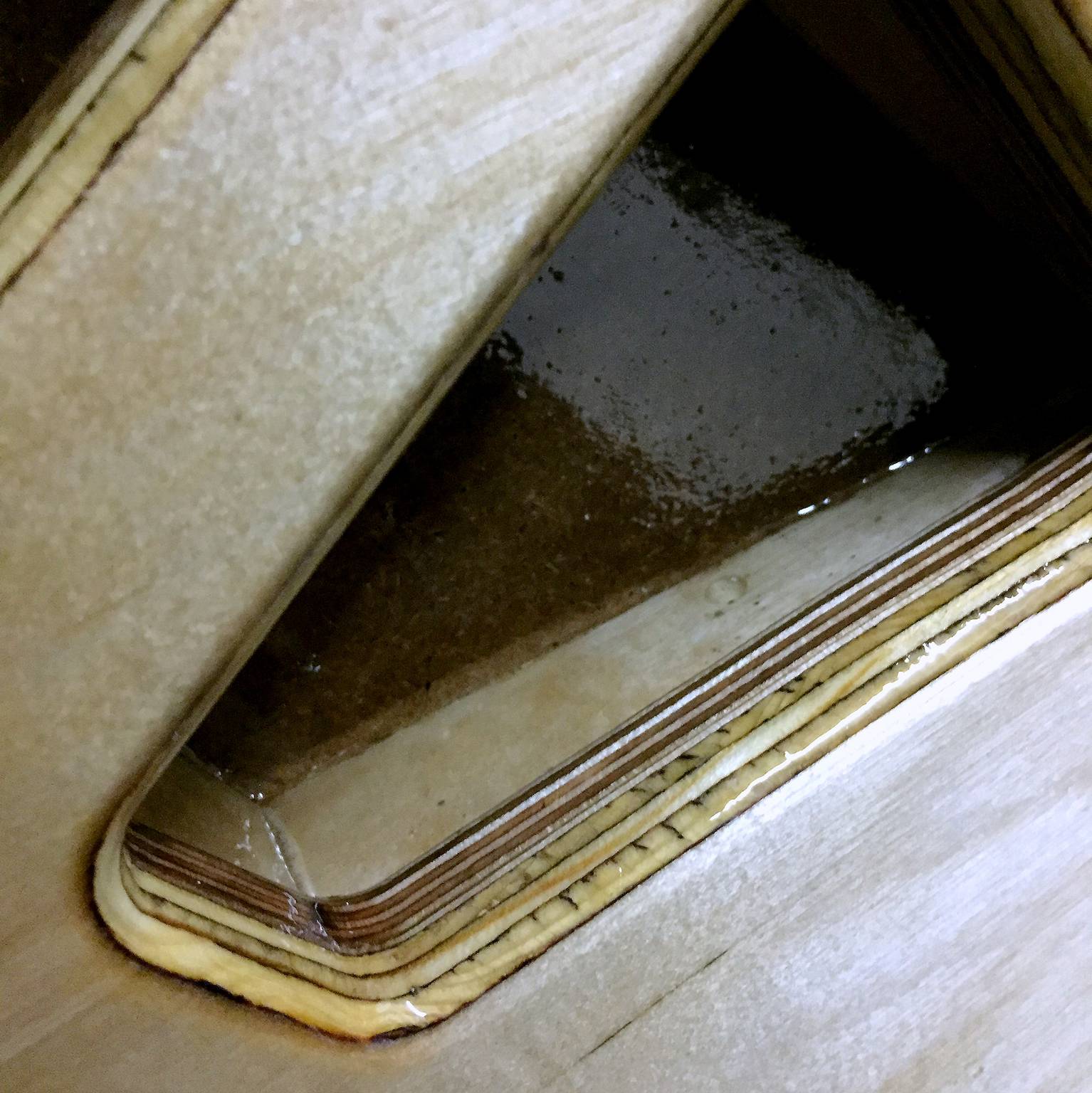

in de verte zijn de bobbels te zien
ook hier kun je de bobbels zien van de hete epoxy
maar het meest ging goed; de grepen heb ik nog flink bijgeschuurd wand de verschillende lagen multiplex zetten niet allen gelijk uit
