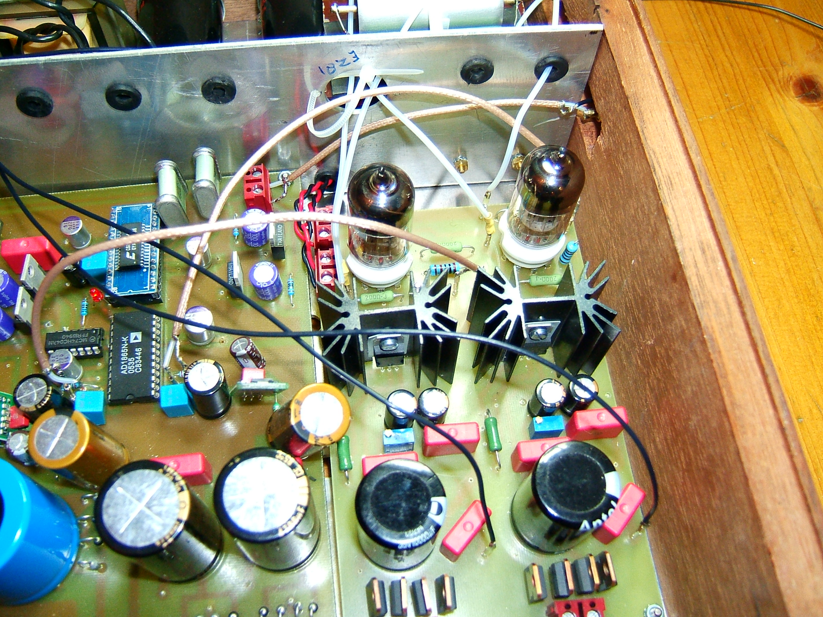

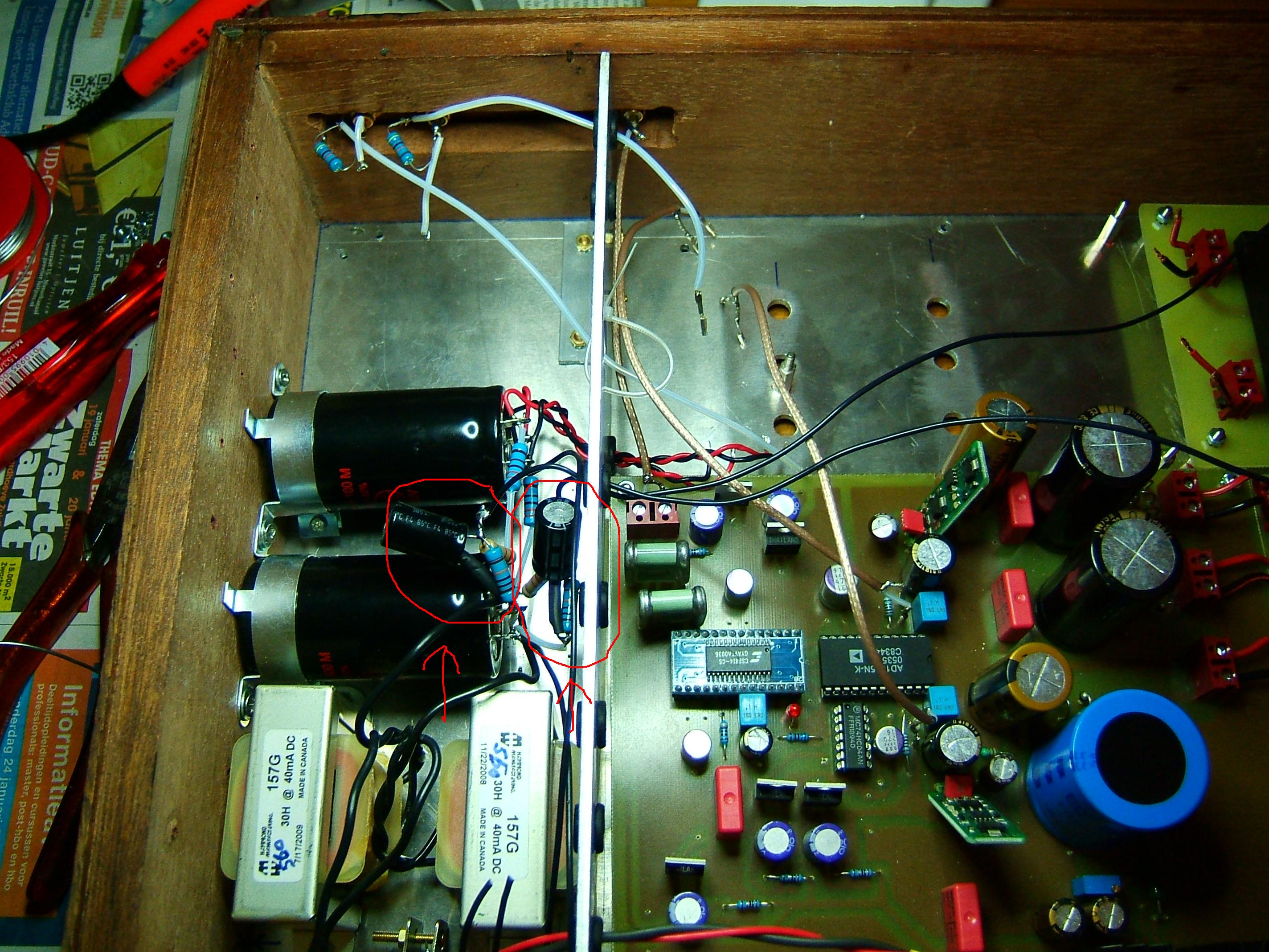

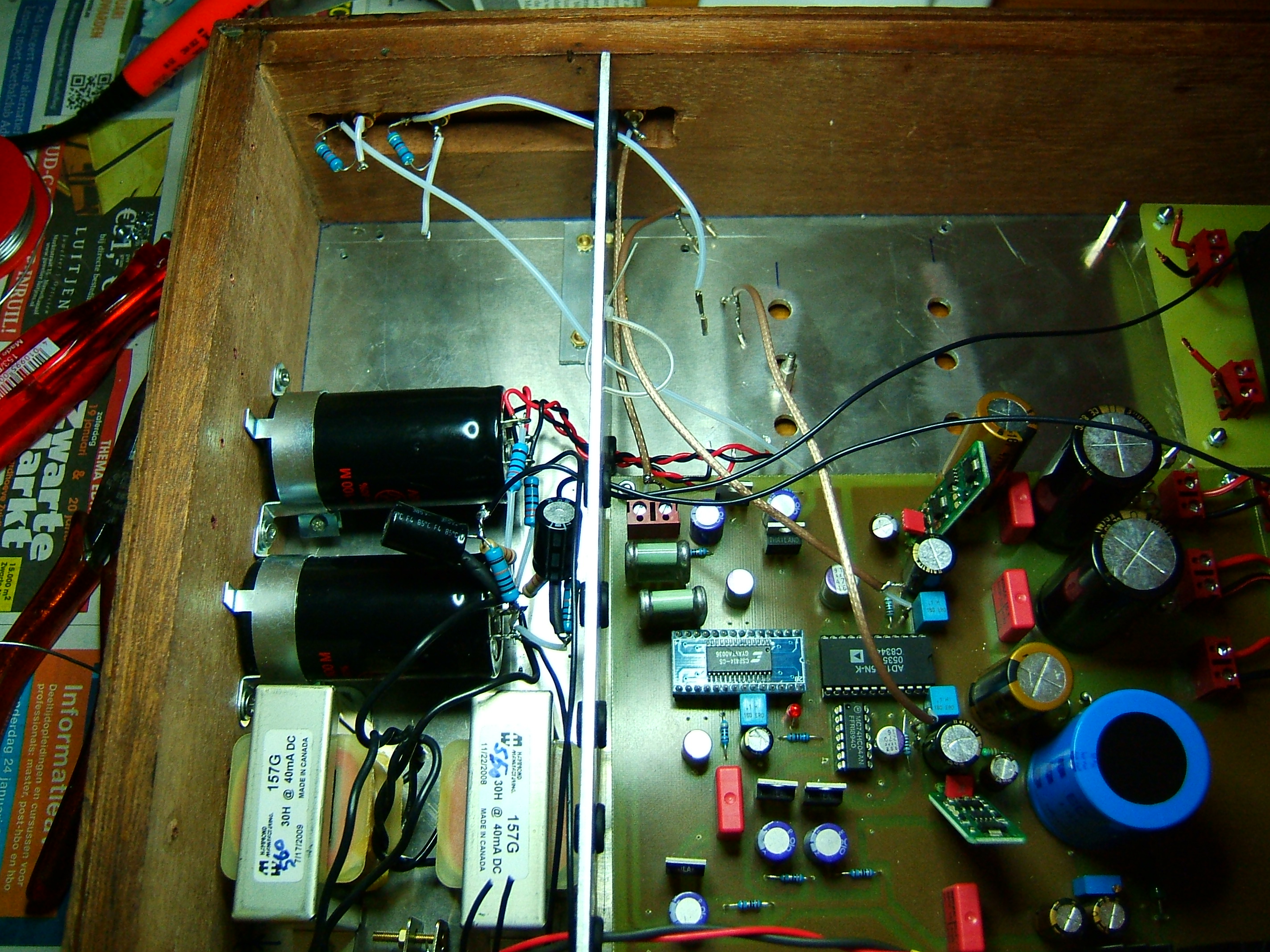

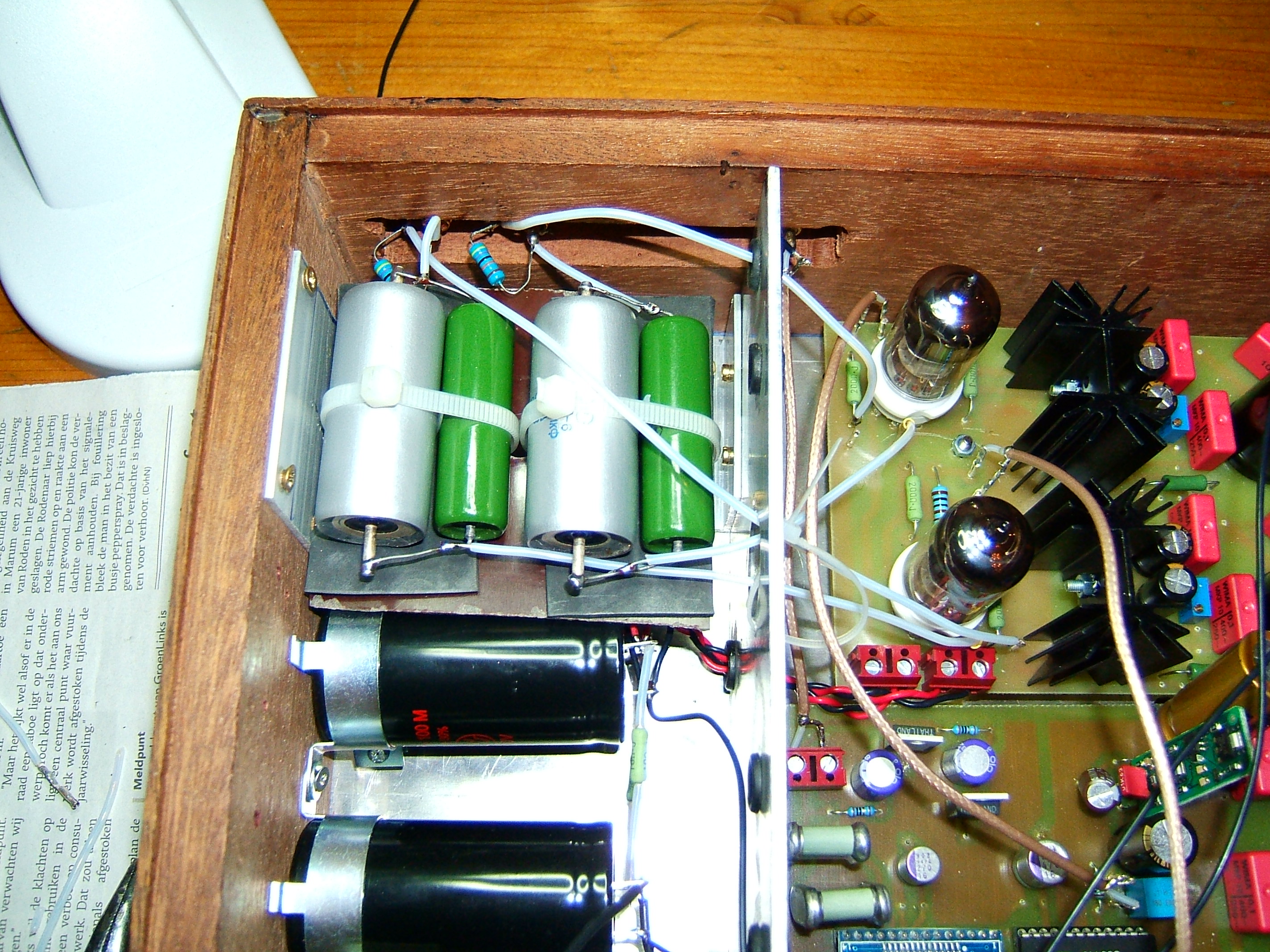

Vandaag,geen rondje Action,maar de eindcondensatoren met een beetje rubber en een tyrap vast gezet.............

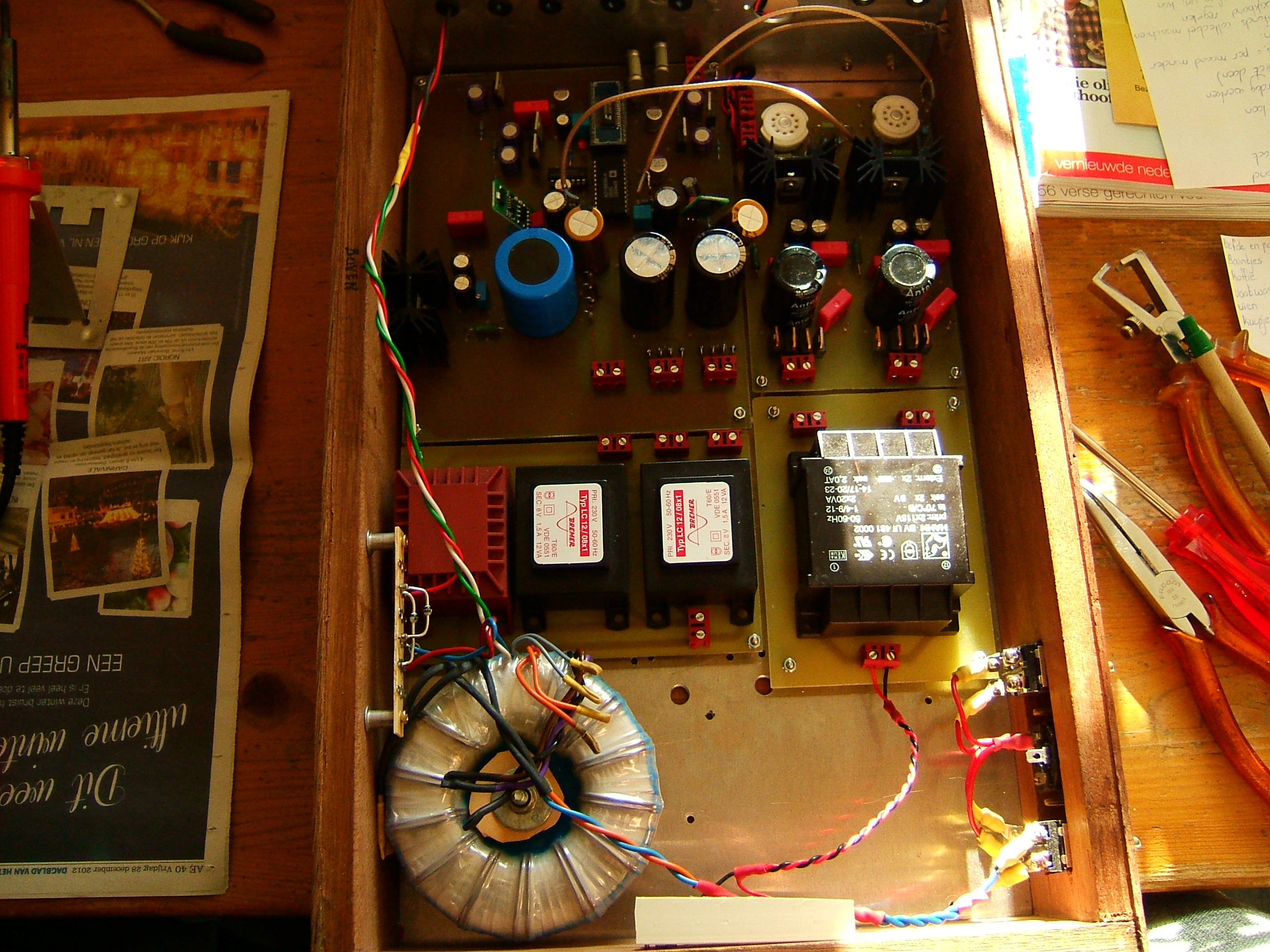

De boel af gesoldeerd en even vluchtig nagelopen.
Stekker er in en onbelast
even wat spanningen gemeten.
Alles aangesloten en spelen maar
Hij doet het,,,,YES,Yes,Yes..............
Moet er nog wat veranderd worden?
Ja,als het volume van de voorversterker vol open staat,hoor ik wat tikjes uit de tweeters.
De bekabeling naar de eindcondensatoren ga ik nog beter twisten,een beetje freubelen hier aan en de storing werd minder
Maar had niet genoeg zilverdraad ,om dit gelijk te fiksen
Eerst maar eens verder luisteren

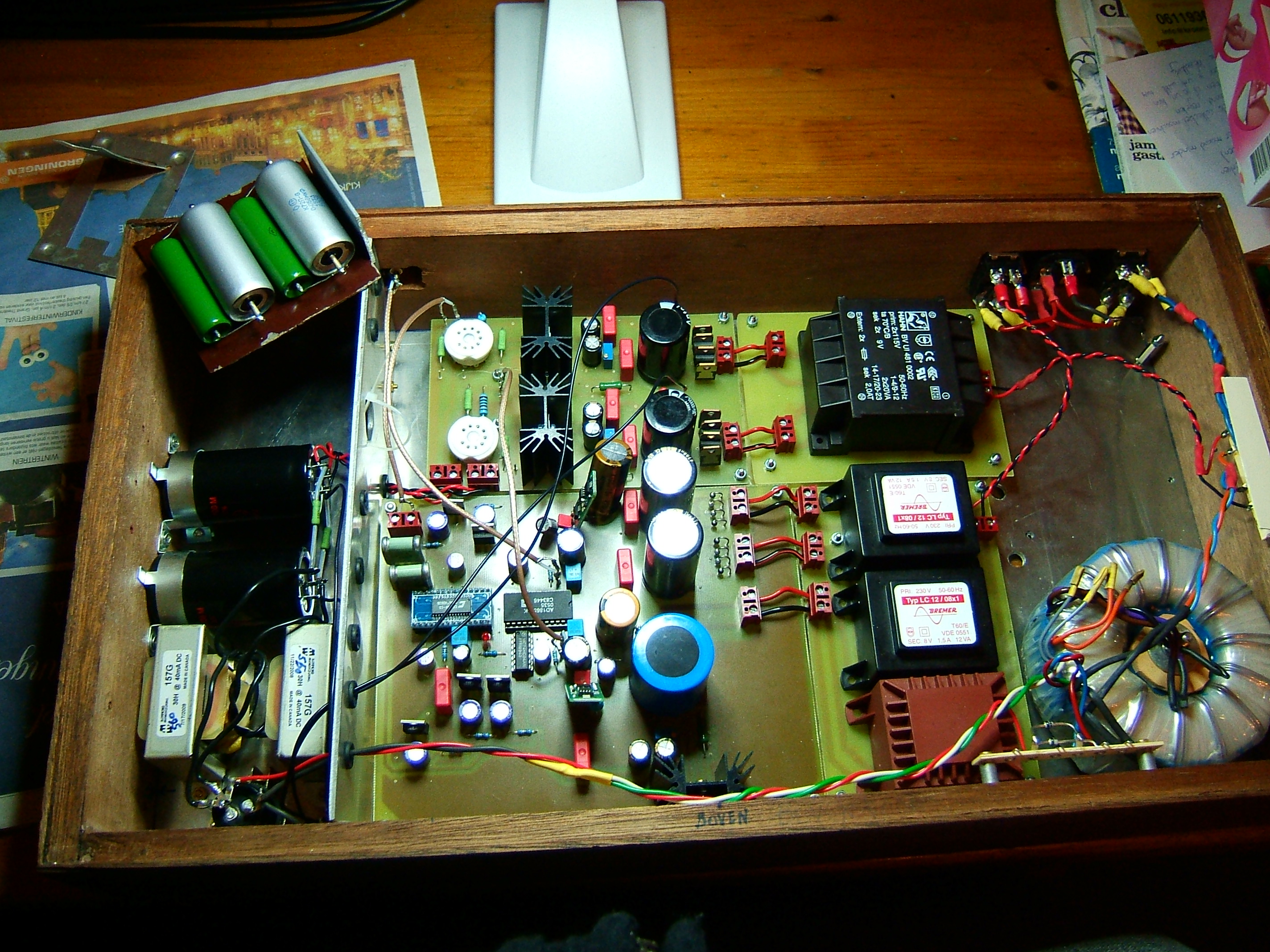

Voor nu even een paar kiekjes..

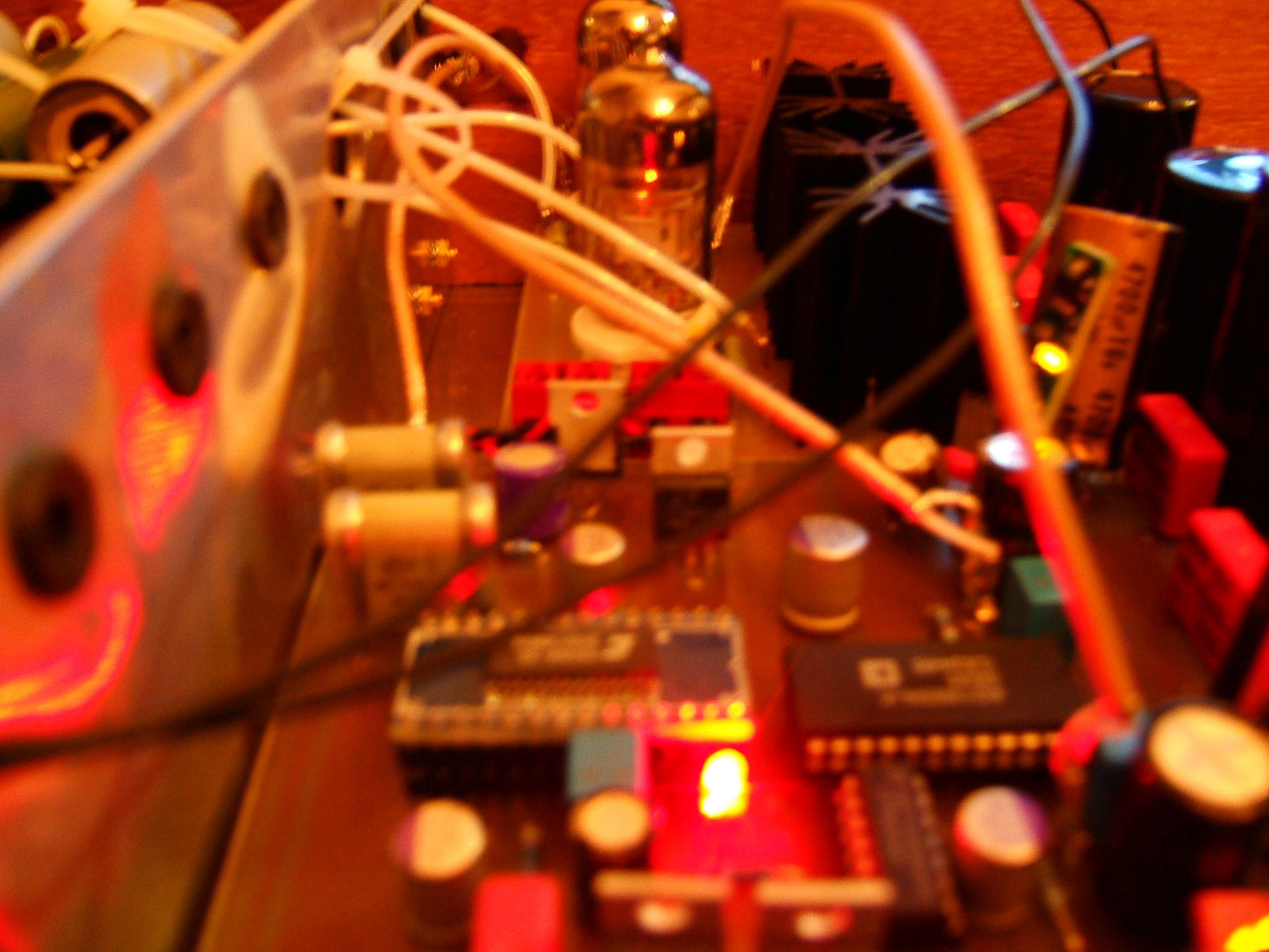

Sfeer foto.....................
Lock LED, met op de achtergrond,de DC gegloeide 6N2P-EV,s

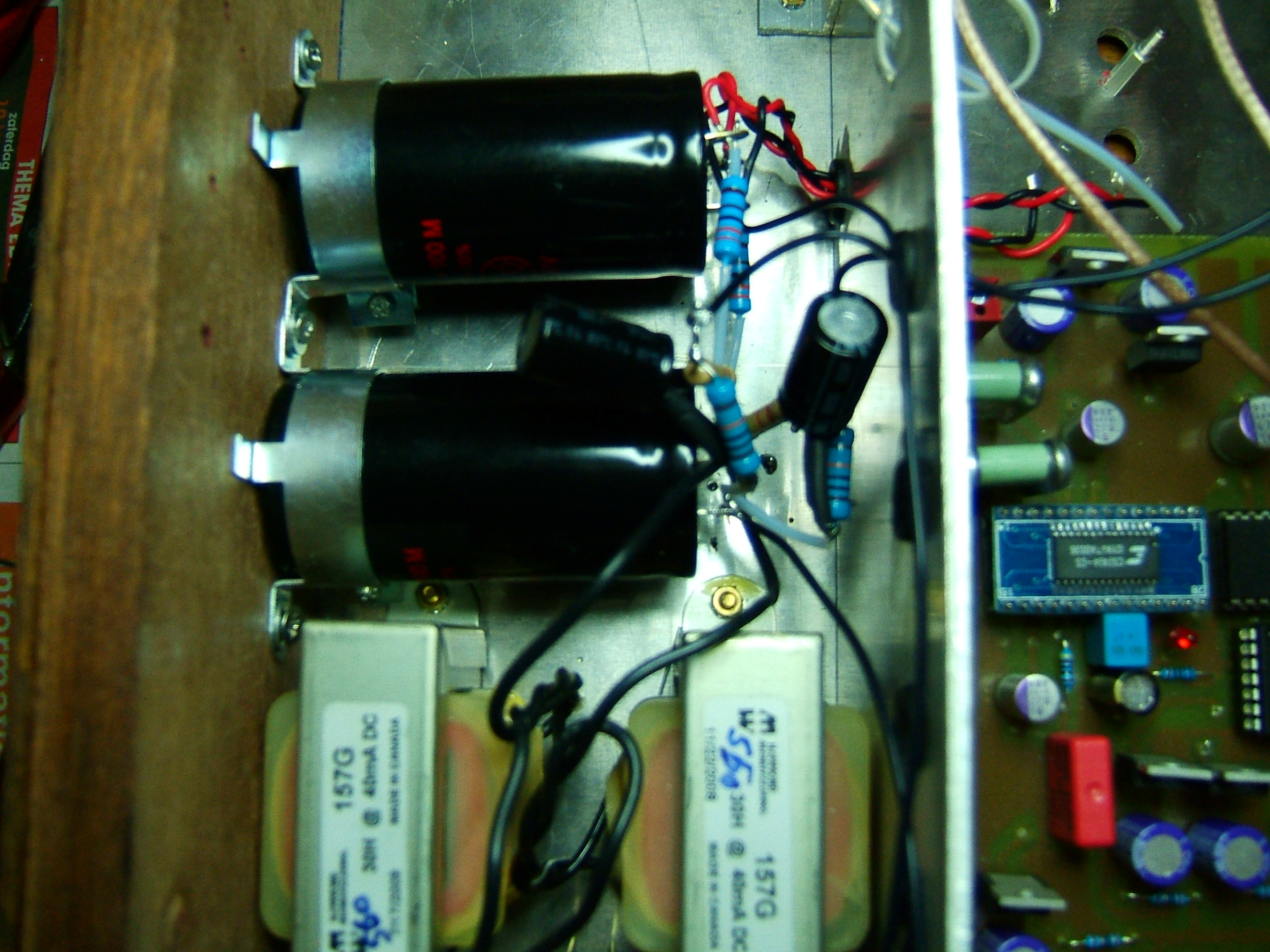

Even terug naar de bouw.
Gezien de anode spanningen wel wat hoog zijn[ ongeveer 14 volt K H waarde, boven de maximale 100v],is er misschien een mogelijkheid mijn gloeivoedingen in potentiaal op te tillen?
Was het niet iets van 220K in serie met 80K met een parallel elco van 10Uf over de tweede elco in de voeding.
En dan het knooppunt van de weerstanden verbinden met de massa van de gloei print?
Zoiets als bij de Phone Dude
En zou zoiets kunnen werken bij mijn gloeivoedingen?
Welke waardes zou ik moeten gebruiken?

Re: AD1865 nos dac,met srpp buizentrap
Met de waardes die in de PD gebruikt worden zal je de gloeispanning ongeveer 80V op tillen.
Dat kan dus met de 100V speling die je hebt in de 6N2P-EV.
Hou daar wel rekening mee dat als je deze aan de 0 hangt van de gloei je daar ook nog de 6V van de gloeispanning zelf moet optellen.
Je kunt deze dan dus beter aan de 6.2V zijde hangen.
Wil je lager dan zal je even moeten aangeven hoe hoog je de spanning wilt hebben.
Deze kan je dan berekenen als zijnde een standaard spanningsdeler.

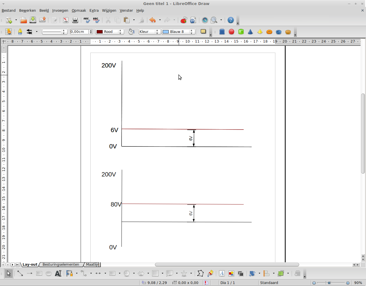

Kheb er even een tekening van gemaakt dat legt wat makkelijker uit. Je ziet in het bovenste figuur dat de 0 onder zit en de bovenkant van de verticale lijn op 200V zitdemocles schreef:Bedankt.George voor je uitleg![]()
Zal even meten wat de spanning is op de tweede elco in mijn voeding.
Verder begrijp ik nog geen ,,snars,, van dat optillen van de gloeispanning![]()
Bij mij wil er niet in dat er zo maar 80v door de gloei gaat,terwijl dit 6,3 max is.![]()
Ik weet het ,ik zie dit waarschijnlijk verkeerd.
Het zal wel eenvoudiger werken dan ik denk![]()
Onder is nu gewoon 6V uitgezet ten opzichte van de 0
In het onderste figuur zie je dat de 6V is opgetild naar 80V maar dat de 0 ook is mee verschoven.
Ga je die nu meten ten opzichte van de werkelijke 0 dan zal je zien dat die nu 74V is geworden.
De spanning die uit de voeding komt voor de gloeidraad blijft immers maar 6V.
Zet je nu een van deze draden vast aan de 200v dan zal de gloei op 200V staan ten opzichte van de 0 maar tussen de 2 draden blijft het 6V.
Om het juiste potentiaal te bepalen voor de gloeispanning neem je een waarde die in het midden ligt van de spanning die op de onderste kathode staat en die van de bovenste kathode.
Ga je daar tussen in zitten dan gaat het goed zolang je binnen de 100V blijft die de buis max mag hebben.
Groetjes George

JaOf is dit om met de bovenste kathode binnen de 100V te komen?
Zelfs als je onder de 200V zou uit komen.
Op het randje zitten ben ik nooit zo gek van.
Zeker met buizen niet, die hebben nog wel wat tolerantie op de specs.
Tussen de tweede elco en de laatste een weerstand van 3,3K gezet'
Op de tweede elco een spanningsdeler gesoldeerd,om de gloei spanning op te tillen,220K,100K met een 10uF elco over de 100K weerstand.
Meet nu 221V op de tweede elco,,na berekening wordt de gloei dus iets van 70V opgetild.
De Anode spanning bedraagt nu 215V.
In SRPP dus,iets van 107 volt per buis.
Meet allemaal goed,dan maar even proberen..........
Uit het linker kanaal klinken nog steeds tikjes bij volume vol open,rechts al niet beter een ,,iiiiiiiiiiiiiiiiiiiiiiiiiiiiiiiiiiii,, geluid
Tja,,,,,,,,,,,,voor vandaag is het even genoeg.
Ben even weer aan het testen gegaan.
Rechter kanaal dac afgekoppeld,en enkel luisteren naar de rechter buizentrap.
De rechter buizentrap geeft dus een ferme brom.
Buizen verwisseld,geen verschil.
Andere buizen er in ,geen verschil,de brom blijft..........
Als ik met mijn hand de koelvinnen van de gloei voedingen aanraak[die trouwens ,volledig geisoleerd zijn van de schakeling] wordt de brom wel heel heftig,er op tikken is direct te horen op de speaker,
Volgens mij heb ik ongewild de condensator microfoon her uitgevonden
Een enorme aard ,,weet niet wat,, lus dus.........
Tja,de print gaat er uit,was leuk geweest gelijkrichting en buizentrap op 1 print,maar voor nu werkt het niet.
Vergt een beter ontwerp.
Dan de SRPP trap maar weer open bedraden.
Tot later.............
GRRrrrrrrrrr.
Balen.
Heb je wel het c tje over de onderste weerstand gezet van de spanningsdeler?
Ja, 10 uF over de onderste weerstand,
Ook nog gekeken of het niet toevallig om gepoold zat.
