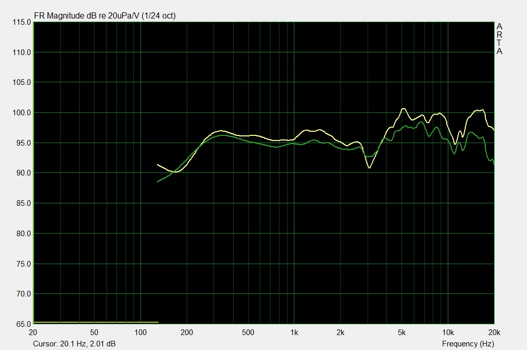

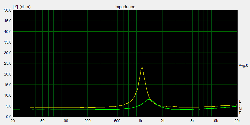

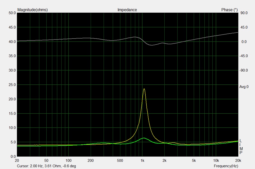

Daarbij hebben we ook nog wat metingen gedaan.We beginnen altijd voorzichtig met een impedantieplotje:
Groen KEF T33, Geel Audax TW025
Nou dat liegt er niet om. Als daar ferrofluid in zit dan lijkt het wel stroop. De resonantiefrequenties zijn echter wel hetzelfde en buiten de resonantiefrequentie lopen de impedanties mooi gelijk. Dat ziet er voor een vervangingstweeter goed uit.

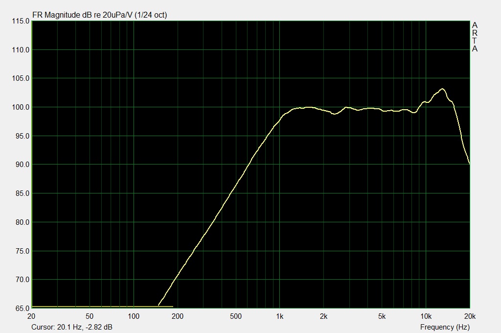

Dan wat dichtbijmetingen. Tweeter los op de tafel en de microfoon verticaal daarboven op 1 cm van het topje van de dome.
Audax TW025
Audax TW025
Dat ziet er heel netjes uit. Boven de 10 kHz krijg je pieken en dalen omdat bij heel hoge frequenties het weglengteverschil tussen top en rand van de dome een rol gaat spelen op zo'n korte afstand.

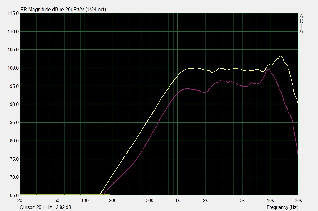

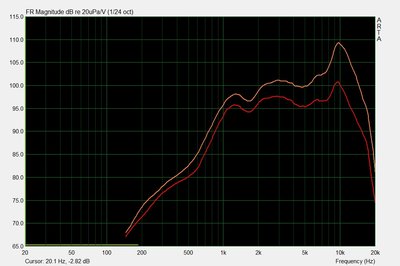

Dan de originele KEF tweeter:
KEF T33 paars
KEF T33 paars
Dat is al wat minder fraai. George ging gelijk wat ferrofluid verwijderen uit de tweeter en vervolgens weer onder de microfoon gelegd.
KEF T33 rood met minder ferrofluid
Maar of dat er nou beter van wordt? :think:

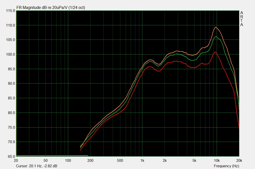

George twijfelde aan zijn microfoon. Dus hebben we die even verwisseld. De bovenstaande metingen zijn gedaan met mijn Dayton microfoon zonder calibratiebestand.
Dit is de KEF T33 onder de Superlux ECM999:
KEFT T33 met Dayton (rood) en ECM999 (oranje)
Ja, dat loopt naar hogere frequenties toe best wel uit elkaar, met een fikse piek op 10kHz
Omdat de microfoon gewisseld is, is het mogelijk dat de afstand dome-microfoon een millimeter gewijzigd is. Het gaat dus om het verschil en niet om de absolute gevoeligheid.

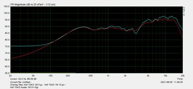

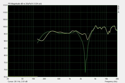

Vervolgens metingen gemaakt on axis en onder een hoek van 30°
geel 0° groen 30°
geel 0° groen 30°
Waaruit blijkt dat ie niet geheel vrij is van diffractieverschijnselen en dat de afstelling toch wat te fris is. We hadden hierboven al gezien dat het rendement van de Audax TW025 wat hoger lag dan van de KEF T33
Dezelde metingen hebben we ook gedaan met het exemplaar waar de T33 nog in zat:
lichtrood 0° donkerrood 30°

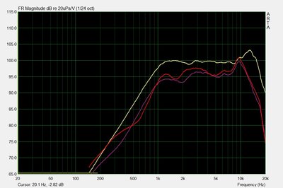

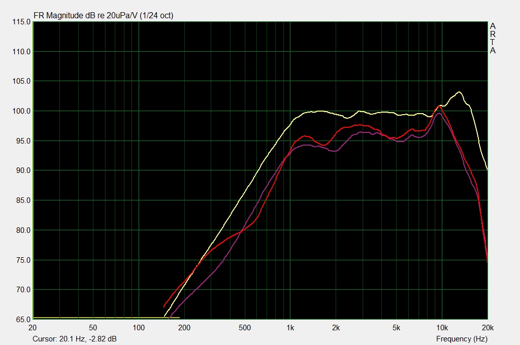

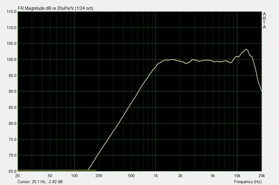

Ik heb de on axis karakteristieken van de KEF en de Audax ook in een plaatje gezet:
lichtrood KEF geel Audax
Die Audax mag wel een dB'tje of 4 zachter gaan spelen. Als ik het niet verkeerd uitgerekend heb, kan dat goed met een weerstand van 6,8Ω parallel aan de tweeter en dat weer in serie met 1,5Ω

Heb je ook impedantie plotje van de tweeter zonder FF?
Ja dat gaat duidelijk niet helemaal lekker.
Zelfs als de FF eruit is.

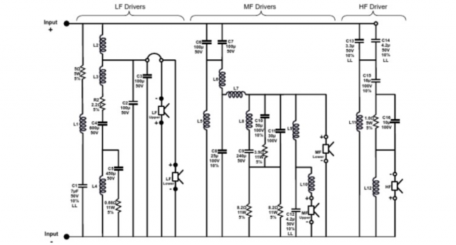

Ik zal het filter nog even plaatsen hier onder.

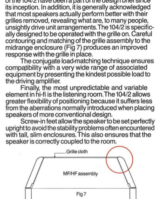

Zit net de manual door te lezen en kom het onderstaande tegen.
Misschien ook nog maar eens een meting maken met en zonder doek.

Hierkan je in elk geval wel al zien wat het verschil is tussen 0, 3 en 6 druppels ff.
Ik verwacht niet dat je met schoonmaken en weer monteren nog veel gaat winnen.
De tweeter zonder ff heeft iets meer output in het gebied van 1 tm 3K. precies het gebied dat voor het filter zit.

Ja, ik heb die metingen gezien, impedantie metingen zeggen alleen veel meer wat er gaan is.
In dat eerste plaatje zie je dat wel goed.
Een andere reden kan zijn dat de magnetisering vrijwel weg is.
misschien is de tweeter eens hard gevallen of heel erg warm geweest.

Het HF filter is vierde orde. Ik zal nog even kijken of daar nog iets van correctie in zit.
Die W, dat is wel diffractie. Die wordt een stuk minder bij de 30° meting. De T33 heeft gewoon een heel raar verloop in het hoog, dan is er moeilijk wat van te zeggen. Ik zie in de metingen van mijn eigen speakers daar ergens ook altijd een W, maar vaak op een net wat andere frequentie.

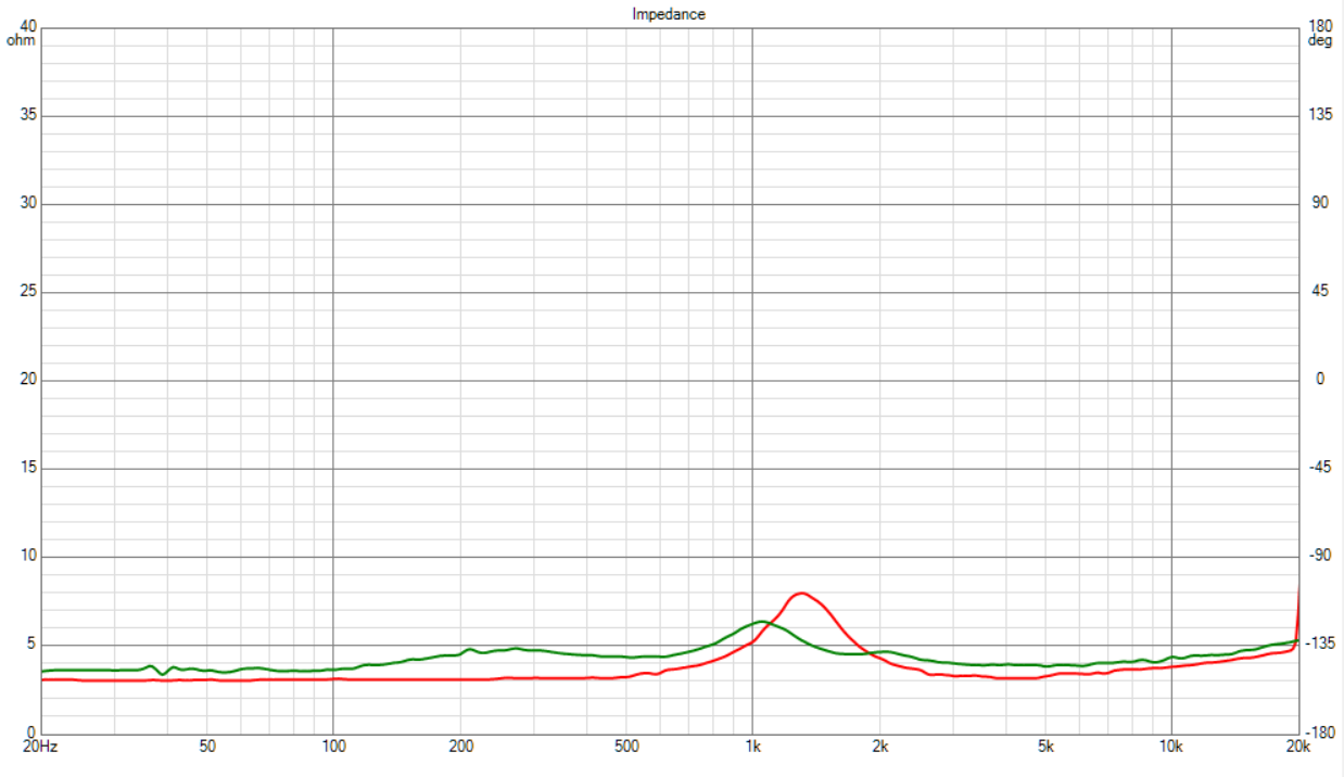

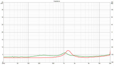

Hier even verschil tussen de impedantie van de datasheet en de meting.
Rood = datasheet, Groen = meting.
Wat opvalt is dat de impedantie van de meting wel veel hoger is qua DC niveau.
Is de setup goed gekalibreerd? (dit is ook de meten met een multimeter).
Daarnaast valt het stukje op bij 250-300Hz.
Het lijkt erop of de tweeter "lek" is, of iets "zwaars" heeft op de voice coil
Ik had iets soortgelijks met de Peerless tweeter.

Ja, er is goed gecalibreerd. Ik check regelmatig met een weerstand.
De hele "opbouw" van de T33 is gammel. Niet van origine, maar de tand des tijds en het gebruik hebben hun sporen nagelaten. De constructie met de dome zit gelijmd, maar laat makkelijk los. De boel zit gecentreerd met een paar nokjes maar bij het aansluiten van de klemmen had ik de indruk dat er wel wat speling in zat.
Alleen dat al maakte dat ik adviseerde om met de Audax verder te gaan.

Ja, dat lijkt me dan een gevalletje moeilijke lopen/lek, dan zakt ook typisch de gevoeligheid in van het "lage" deel van de tweeter.

Hier nog even de gemeten TW25 vs KEF T33 van de datasheet
Geel = TW25, Groen = T33
Wat impedantie betreft zijn het wel twee andere tweeters.
Ook zegt dit dat de TW25 wel een sterkere motor heeft -> hogere gevoeligheid.

Ik kan de waarden van de onderdelen van het filter slecht lezen. De spoelwaarden staan er al helemaal niet bij.
Zou dan de Audax wat lager tunen qua x-over om dat glad te strijken.
Dat wordt wat lastig zonder aanpassing van het HF gedeelte van het filter, om de F3 wat lager te leggen moet de afsluitimpedantie omlaag en het toevoegen van weerstanden zorgt voor een hogere afsluitimpedantie. De parallelweerstand moet dan wel heel erg klein worden.

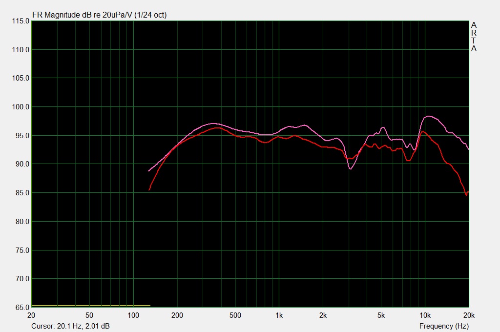

Ik heb overigens ergens in een review een meting gevonden van de originele speaker
bron http://www.mariobon.com/Articoli_storic ... S_2000.pdf
Ik zie daar wel een paar overeenkomsten.
De dip in de overname frequentie zie je daar ook terug.

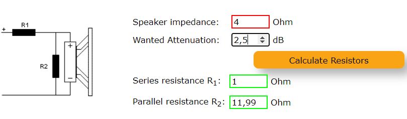

Om het originele ontwerp niet teveel geweld aan te doen ga ik eerst de tweeter maar wat dempen.
Ik wil dat eerst doen met 2.5dB
Dat zijn makkelijke waardes die goed te vinden zijn.
Kan ik daar gewoon draad gewonden voor gebruiken of gewoon metaalfilm?

Gewoon 5W metaalfilm. Maakt overigen weinig uit. Wat je het snelste in huis hebt... O:)

Als die meting een beetje klopt, zie je ook daar het frisse hoog.
Ook iets van 3-4 dB harder dan het midden stuk.
Vergeet niet dat de frequentie responsie van de meet microfoon sowieso oploopt.
We weten niet precies hoeveel, omdat hij niet (goed) gekalibreerd is, maar dat zal wel iets van 2 a 4dB zijn.

Ik zou daar geen exotische typen in frommelen. Bij Rumoh kosten ze €0,35 per stuk.
Berichten: 8114
Re: Restauratie KEF Reference 104/2
Ga ik gelijk doen :goedzo: :goedzo:
Zo -2.5dB lager.
Lijkt me goed overeen komen.

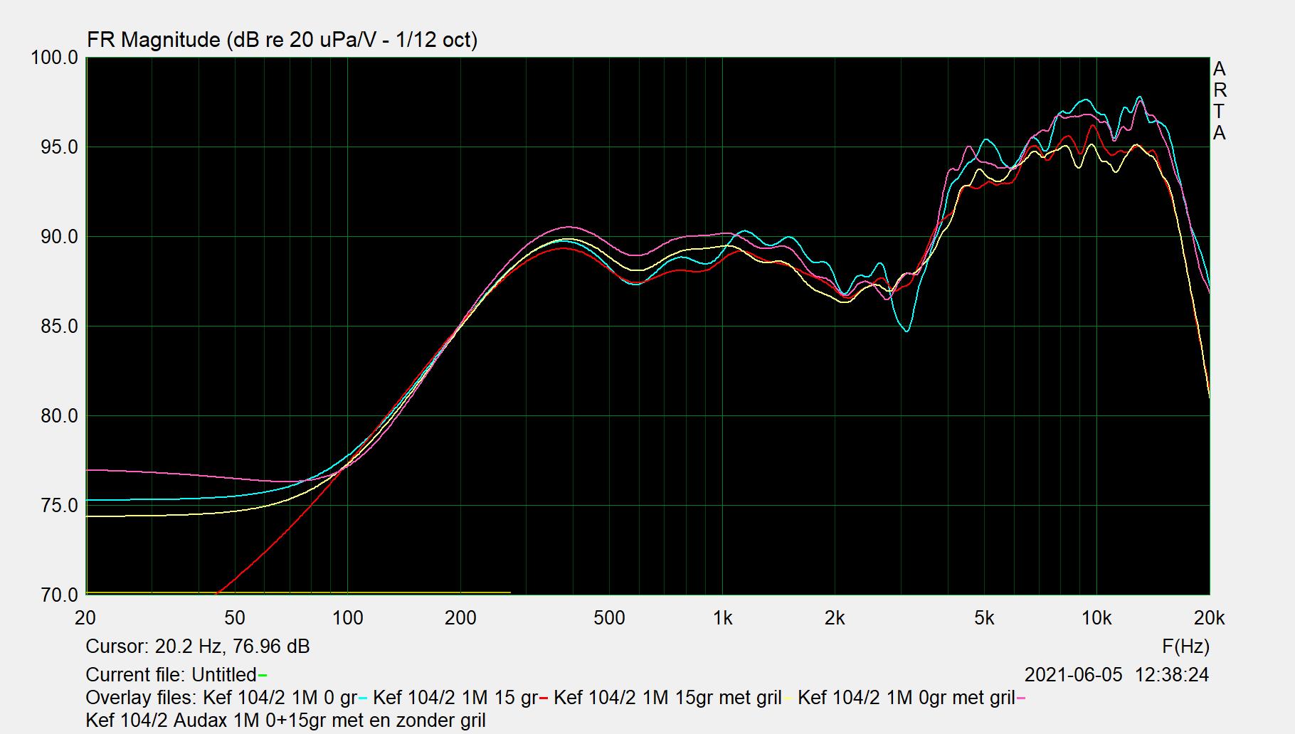

Vandaag de 2e Audax in de speaker geplaatst en om even de polariteit te controleren even een meting gemaakt.
Ziet er niet eens zo heel gek uit volgens mij.
Ik heb nu eigenlijk de zelfde methode gebruikt als van Leo en wat ik wel anders heb gedaan is de stand van de microfoon aan gepast.
Dat maakt nog als verschil.
Dit is nog zonder correctie van de Audax, die spullen komen vanmiddag binnen.
Ik ben benieuwd hoe het er dan uit ziet

Net even een meting uit gevoerd met en zonder gril.
Het is duidelijk die moeten er op #-o
Paars is op 0 graden met gril de dip is volledig weg vergelijkbaar met de 15 graden meting.
