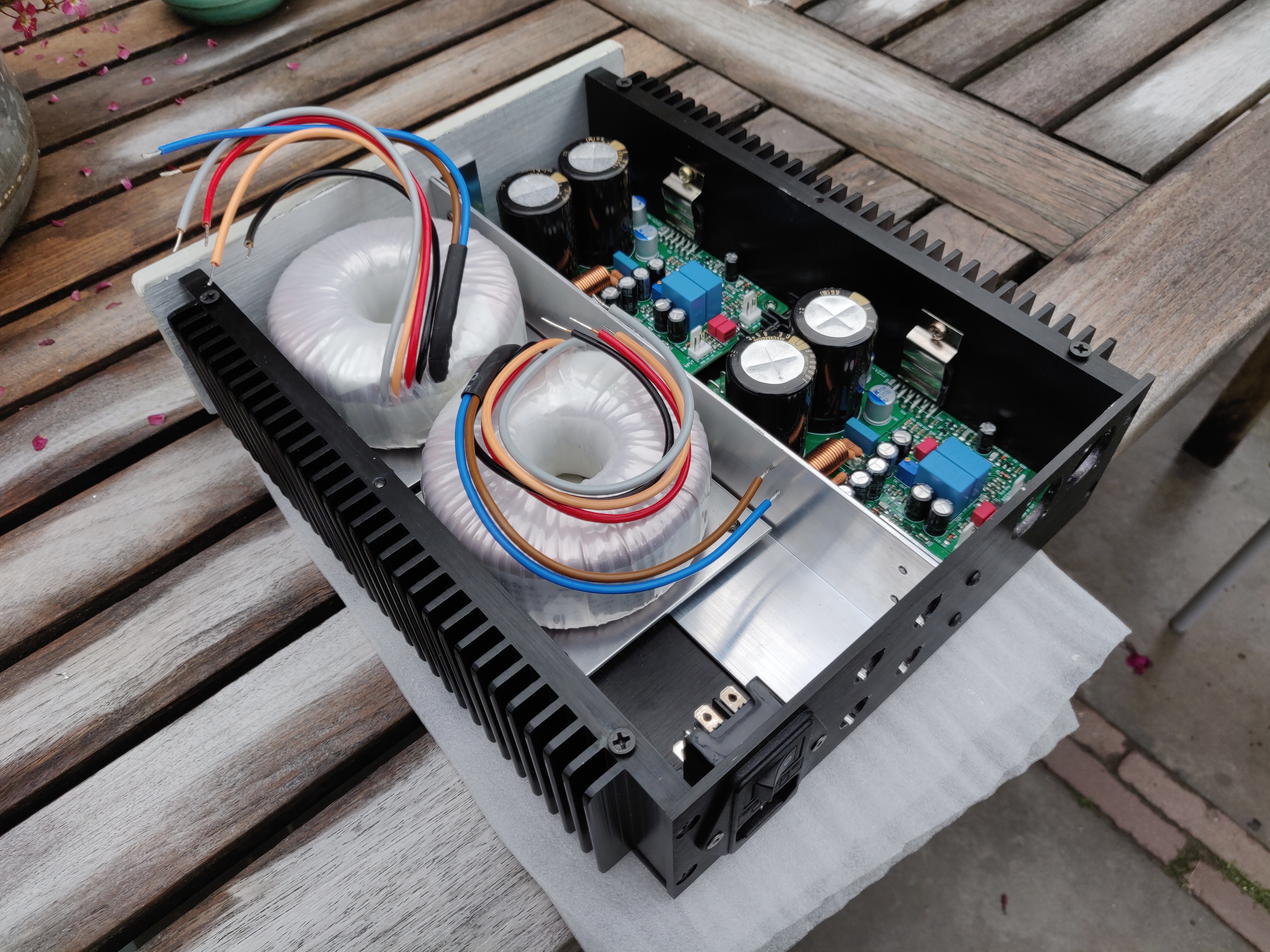

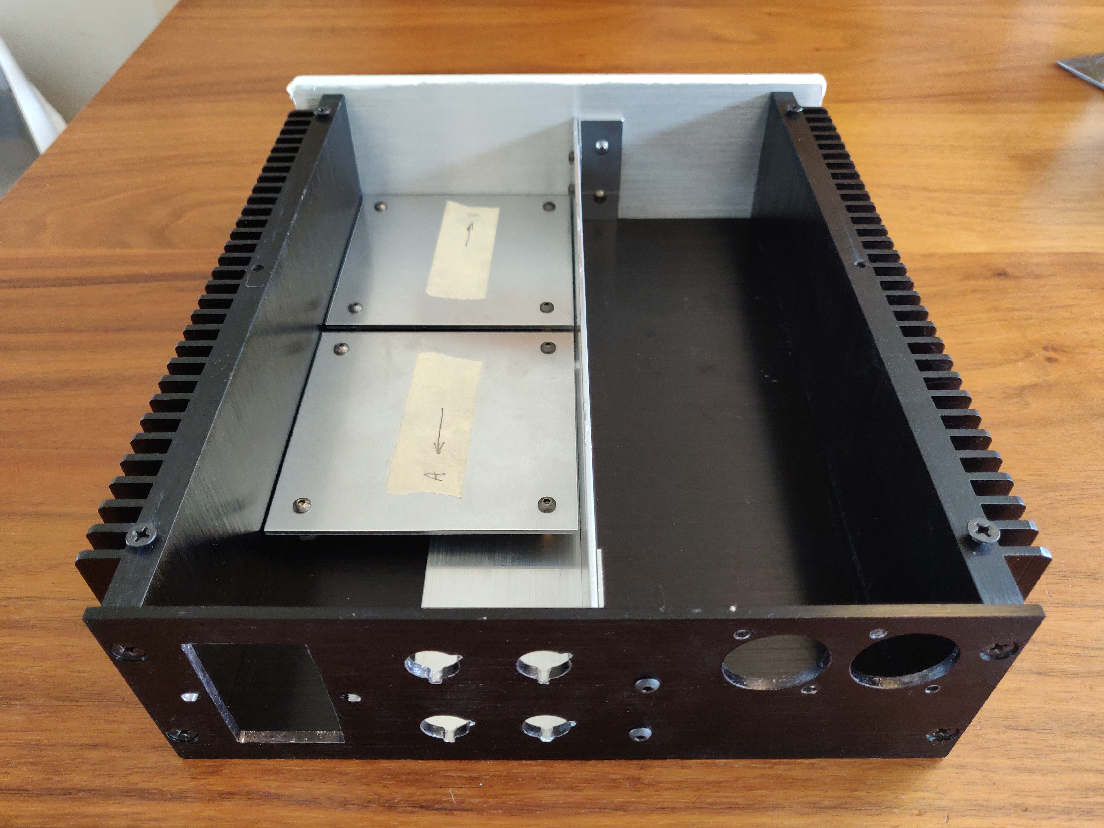

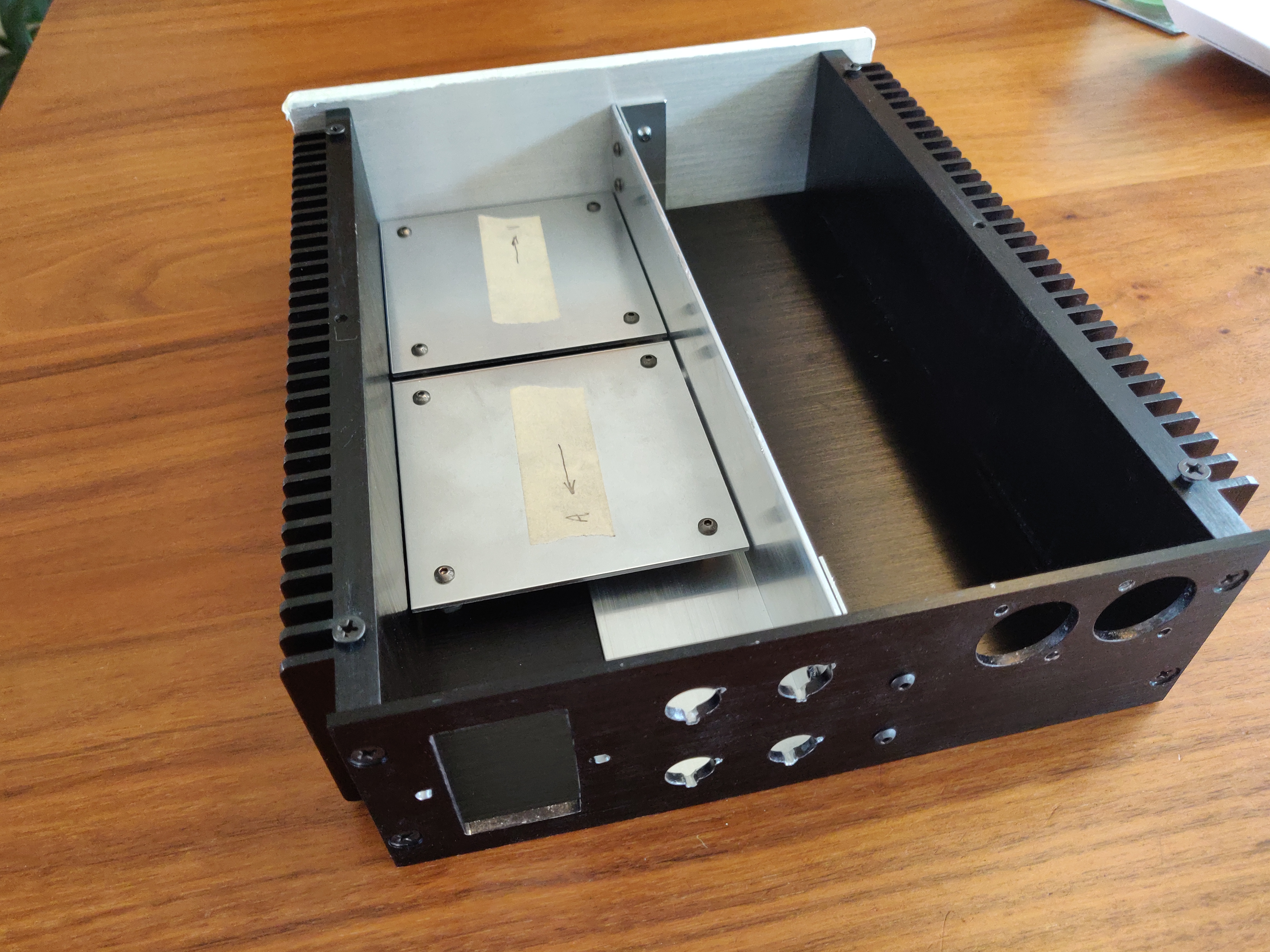

Dit weekend bezig geweest met interne zaken van de kast. Eerst een versteviging aangebracht door een aluminium L-profiel (50 x 50 x 2 mm) van voor naar achteren aan te brengen en aan het voor en achterpaneel vast te maken. Aan het voorpaneel moest ik daarvoor in 8 mm aluminium 2 x m3 gaatjes boren en tappen, uiteraard vanaf de achterkant boren en op tijd stoppen, niet erdoorheen boren (spannend...) !!
Daarna 2 plateautjes gemaakt waar de transformatoren op gemonteerd gaan worden. De 2 bouten die de transformatoren vastzetten hoeven dan niet door de bodem maar alleen door de plateaus. En de boutjes die de plateaus vastzetten aan de boden kunnen makkelijk verzonken worden in de bodem, bovendien zetten die het L-profiel weer vast aan de bodem.
Ik denk (hoop dus) dat er tussen de transformatoren en de net entree nog precies genoeg ruimte overblijft om een softstart+ 8) :wink: met trigger/remote-aan-uit op z'n kant kwijt te kunnen...

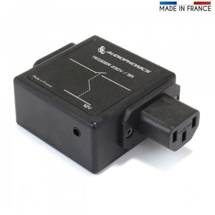

Ik bedoel inderdaad jouw softstart+ (vandaar de 8) :wink: ), waarbij het mij vooral om de + gaat, dus de remote trigger. Ik weet dat ik niet persé een softstart nodig heb, maar het kan geen kwaad lijkt mij (verbeter me als ik het mis heb). In eerste instantie, vanwege ruimtegebrek, had ik de volgende oplossing van audiophonics (zie hier) voor remote trigger in gedachten:

Getoond modelletje van Audiophonics is naar mijn ervaring niet echt een aanrader.
Na 2 defecte exemplaren (die eerst gewoon werkten, maar na enige tijd af en toe niet meer uit schakelden...tenzij je er een tik op gaf) heb ik m'n geld teruggevraagd.

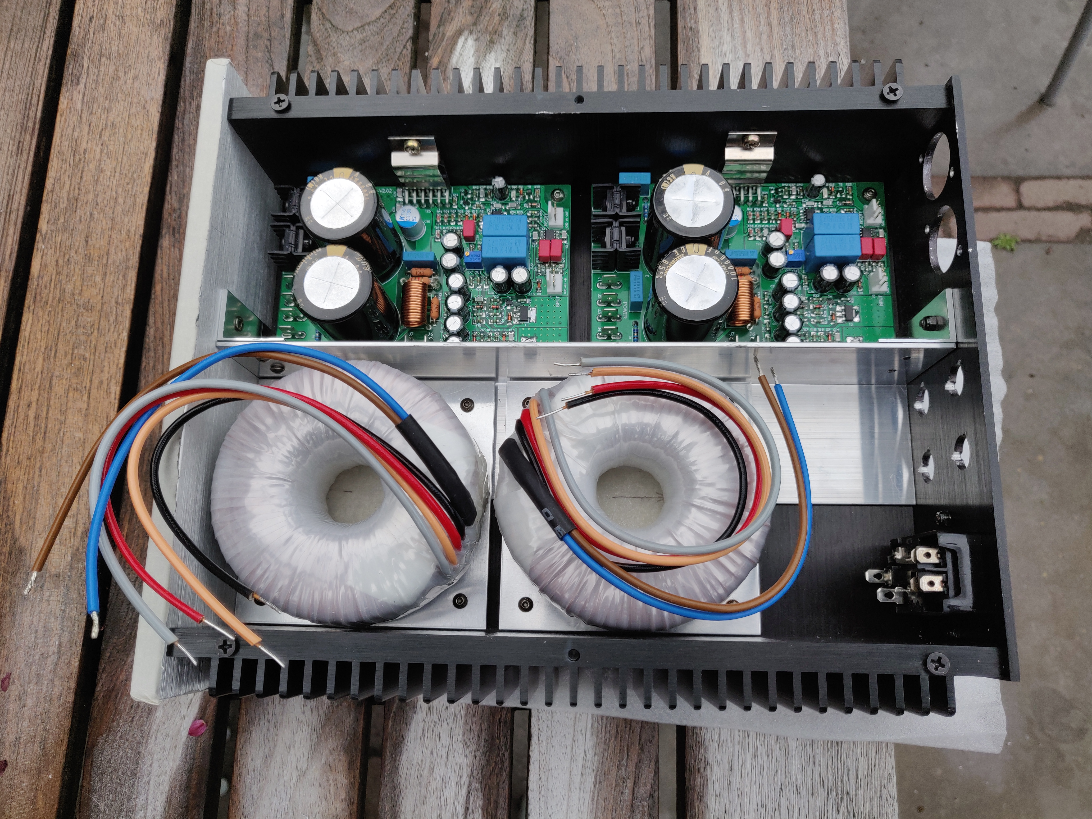

Vandaag de printen afgemaakt, de chips moesten er nog op. Dacht dat ik de pootjes nog moest buigen zodat de chips precies tegen het koelprofiel zouden komen te zitten, maar dat hoefde helemaal niet, ze zijn al keurig op maat gebogen. Alleen solderen en klaar. Daarna de gaatjes in de bodemplaat geboord voor de afstandbusjes van de printen. Kostte wel veel meer tijd dan ik gedacht had, kast weer gedeeltelijk uit elkaar (ivm ruimte voor de boormachine) en weer in elkaar, en de printen op de busjes geschroefd. Ook nog gaatjes voor de klemmen voor de chips geboord en getapt en alles even vastgezet (nog zonder koelpasta):
Hopelijk is er tussen de net entree en de trafo's nog net genoeg ruimte om een printje (dat van Pjotr) kwijt te kunnen voor de remote aan/uit (ofwel trigger).
