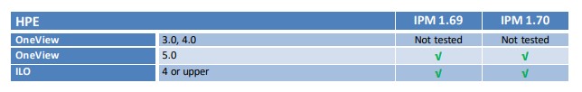

Re: Hp microserver
Henkjan schreef: zo 22 jan 2023, 23:26
Eaton waar ik boven naar link heeft een stukje software die dat zou moeten kunnen, maar weet niet of dat ook onder Ubuntu server z'n werk kan doen.
antwoord van Eaton:
Eaton schreef:
Naar aanleiding van uw vraag via onze website met betrekking tot Eaton UPS Companion en Ubuntu , kan ik het volgende melden :
Moet ik helaas zeggen dat Eaton UPS Companion , alleen getest is met Windows systemen
Ubuntu 20.04 LTS is wel getest met IPP software en is compatible daarmee
Zie onderstaande download link voor compatibiliteit lijst :
IPSS OS Compatibility List
Met dit soort server sys6temen , komt men meer richting IPP software i.v.m. de professionaliteit van de systeem :
Intelligent Power Manager Software | Monitoring op afstand | Eaton
Intelligent Power Manager Software | Modellen | Eaton
Intelligent Power Manager Software | Documentatie | Eaton
Berichten: 17865
Re: Hp microserver
We komen wel in de buurt met de hardware met ILO
Re: Hp microserver
Wat is ILO?
Berichten: 17865
Re: Hp microserver
Een aparte poort om bij de server te komen en het 1 en ander te regelen, Gerhard gebruikt hem wel meen ik.

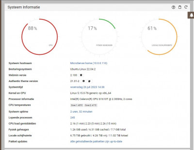

Re: Hp microserver
Ze worden duurder ALS ZE WAT OUDER ZIJN, LIJKEN WEL AUTO'S :rofl:
Dit is toch echt dezelfde uitvoering die ik hier heb staan, en dan wat later naar 8 GB en 4 HD
https://it-market.com/en/servers/tower- ... 712317-421
Hij staat nu een een backup naar een losse USB HD te maken en tegelijkertijd muziek afspelen.
