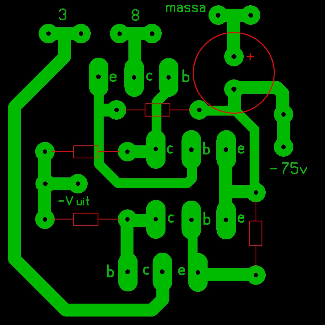

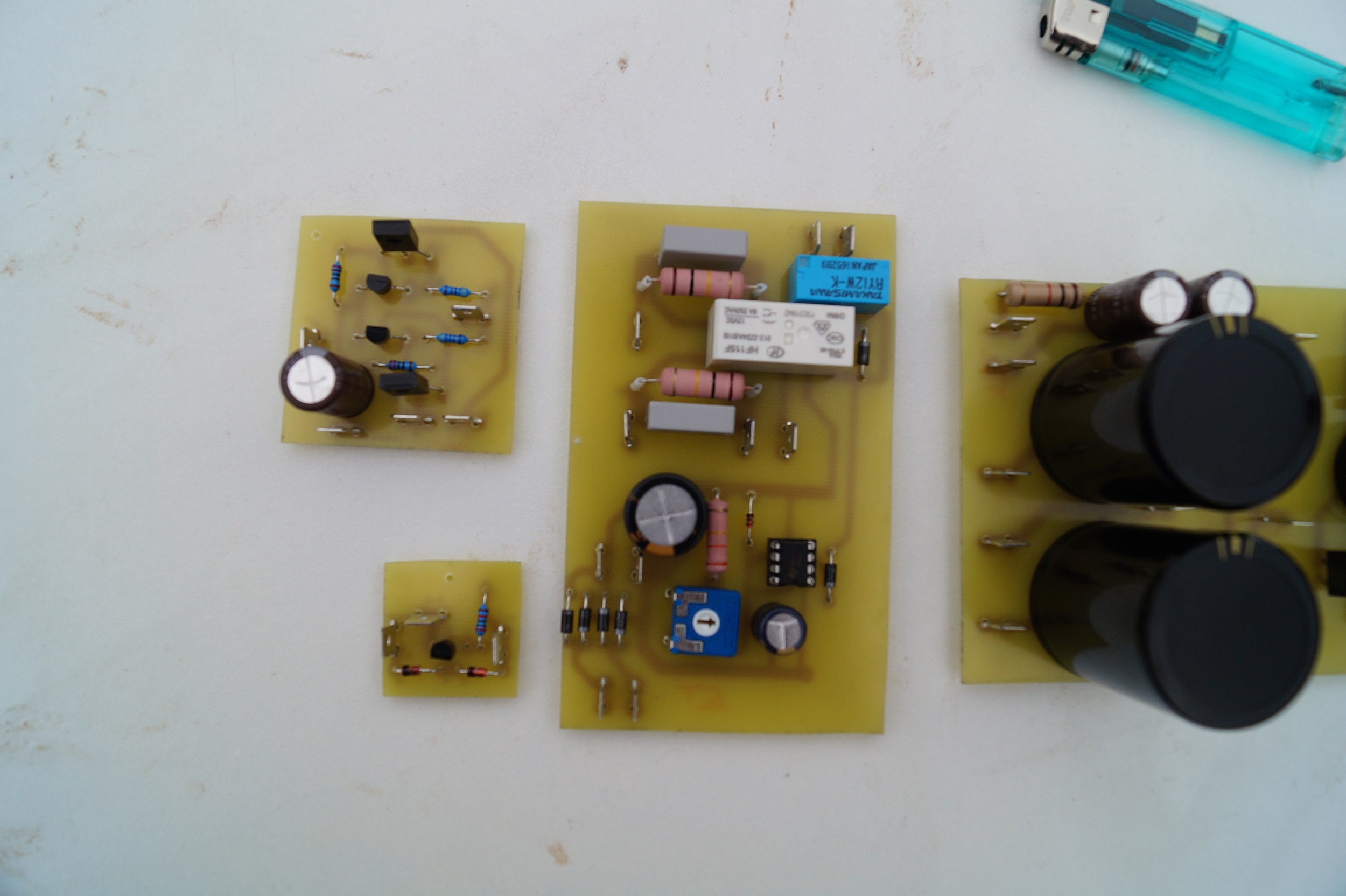

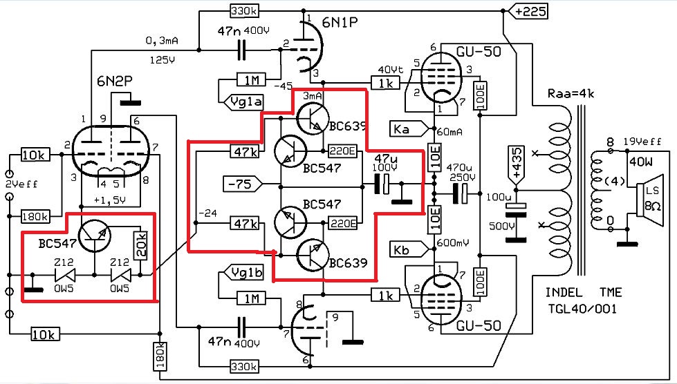

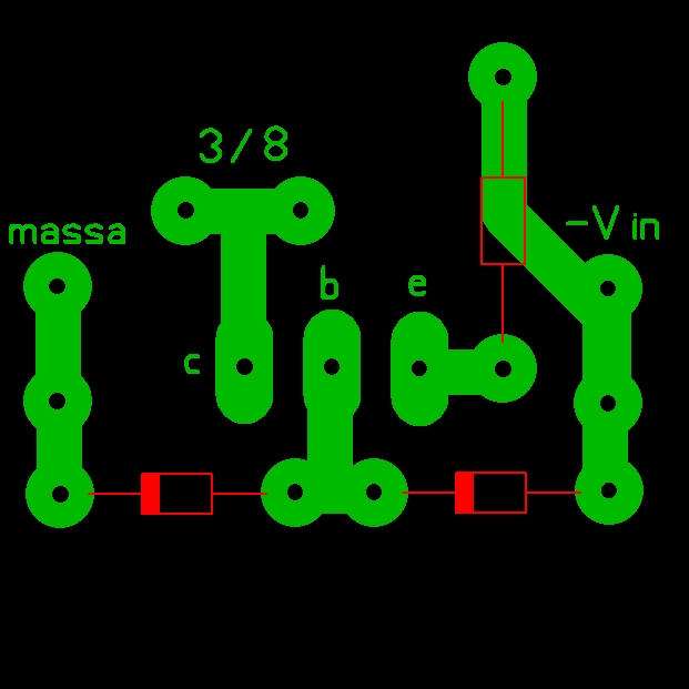

Even een tijdje met die Fase print aan het schuiven geweest :-k
Wilde eigenlijk de buisvoeten niet meer op de print maar los.
Als ik dan het schema bekijk kan ik er twee dingen uitlichten,,het transistoren gebeuren,,. :shock:
Als we dat nu als componenten op een klein printje maken,dan kan de rest vrij bedraad worden en ben ik voor de plaatsing van de
voorbuis voeten niet meer gebonden aan een print met vaste plek voor de buis voeten. :D
Oke werk aan de winkel................ :mrgreen:
printjes 3x3cm en 5x5cm
Berichten: 15172
Re: GU-50 Monoblokken
Je houdt niks over. Kun je eigenlijk net zo goed bij op de bias controller zetten dan toch?
Berichten: 6144
Wil deze dingen dicht bij de voorbuizen,de biasautomaat is enkel voor de eindbuizen en komt ergens aan de wand.
Hou nog genoeg over :lol:

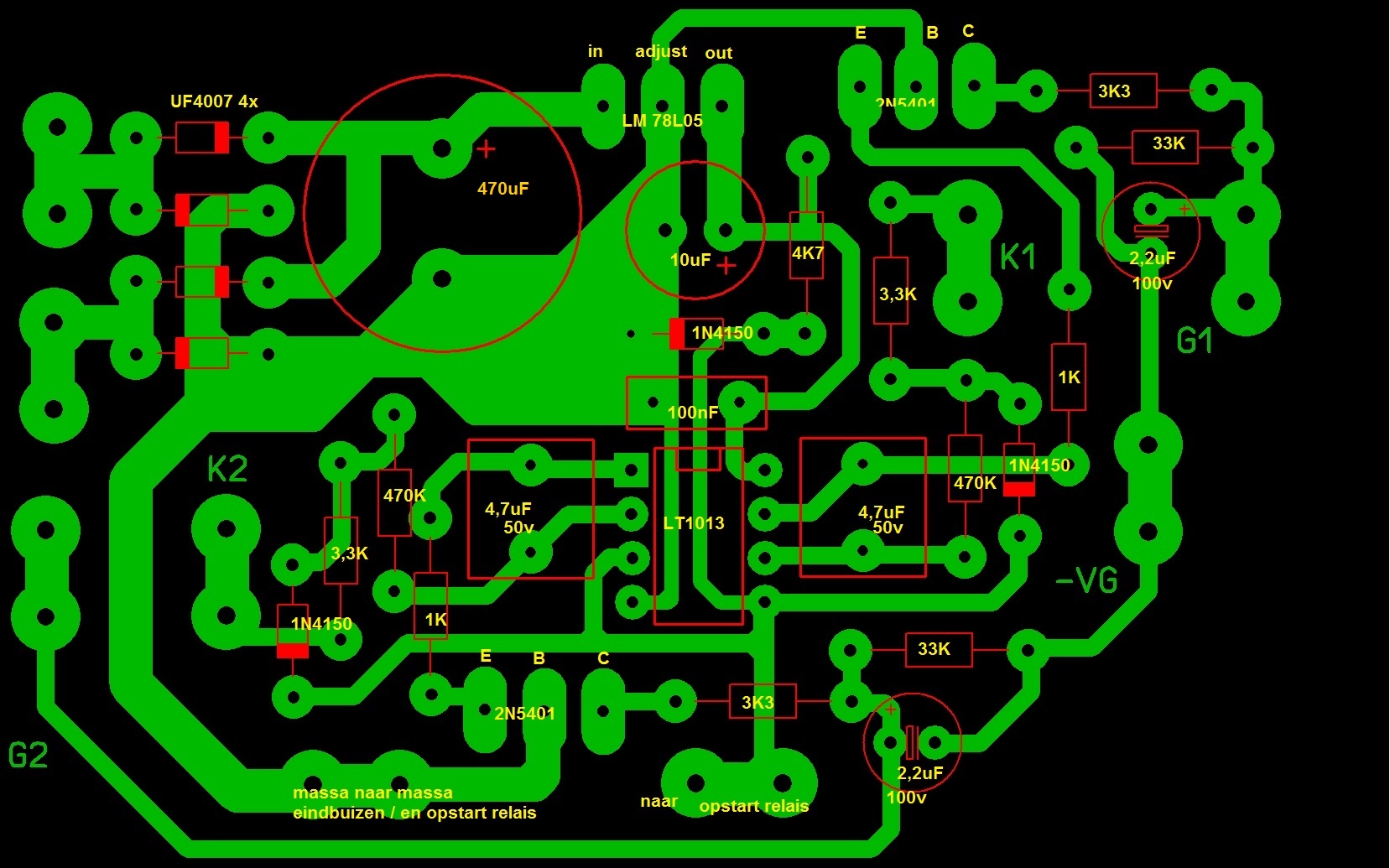

Is al geëtst,eigen print,speciaal voor monoblok.

Dit is wat er klaar is.
Bias printen 4x ,1 mislukt :evil: ,maar ik heb er maar 2 nodig :lol:
Relais print en gloei/hoogspanningsprint.

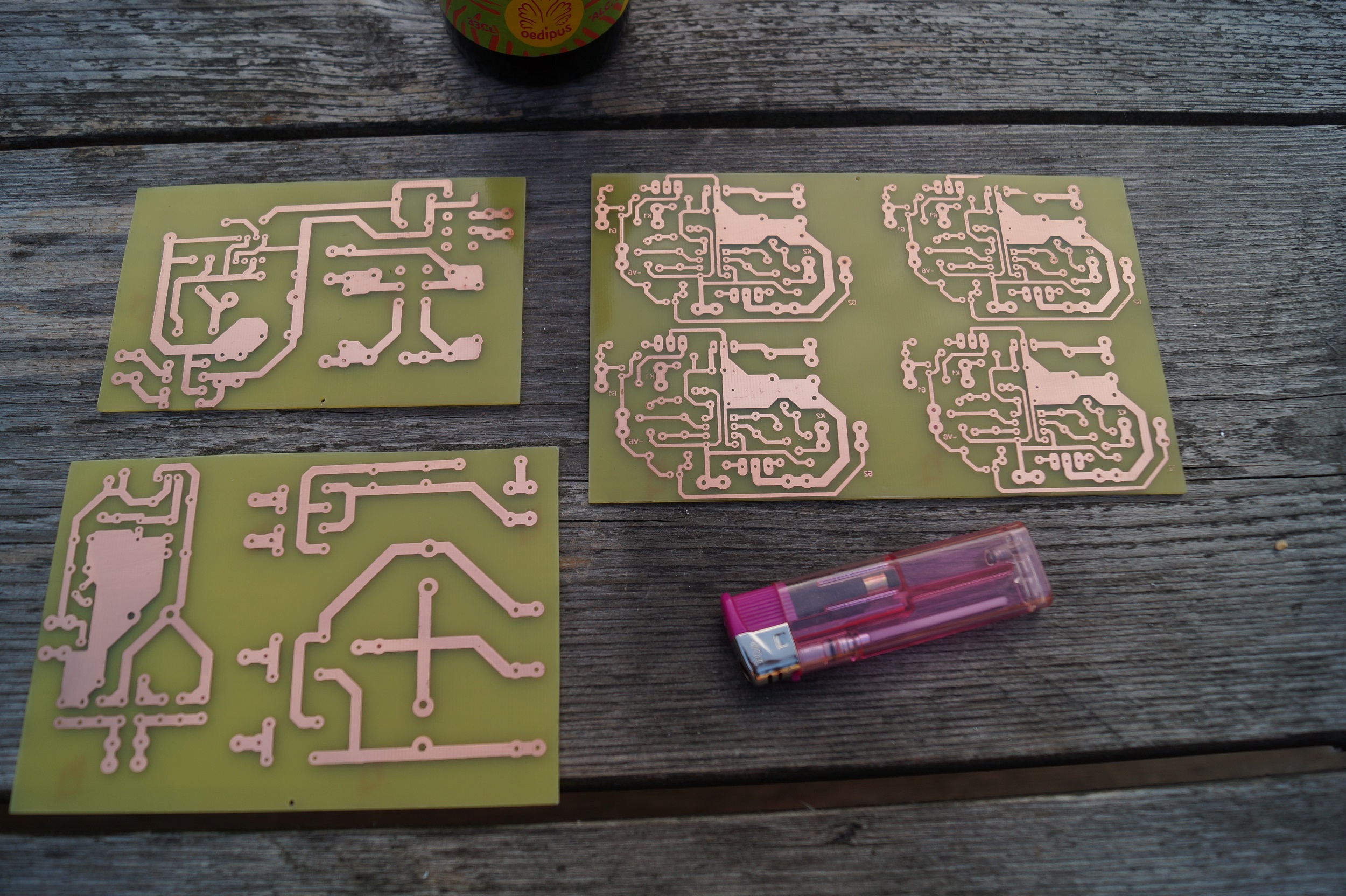

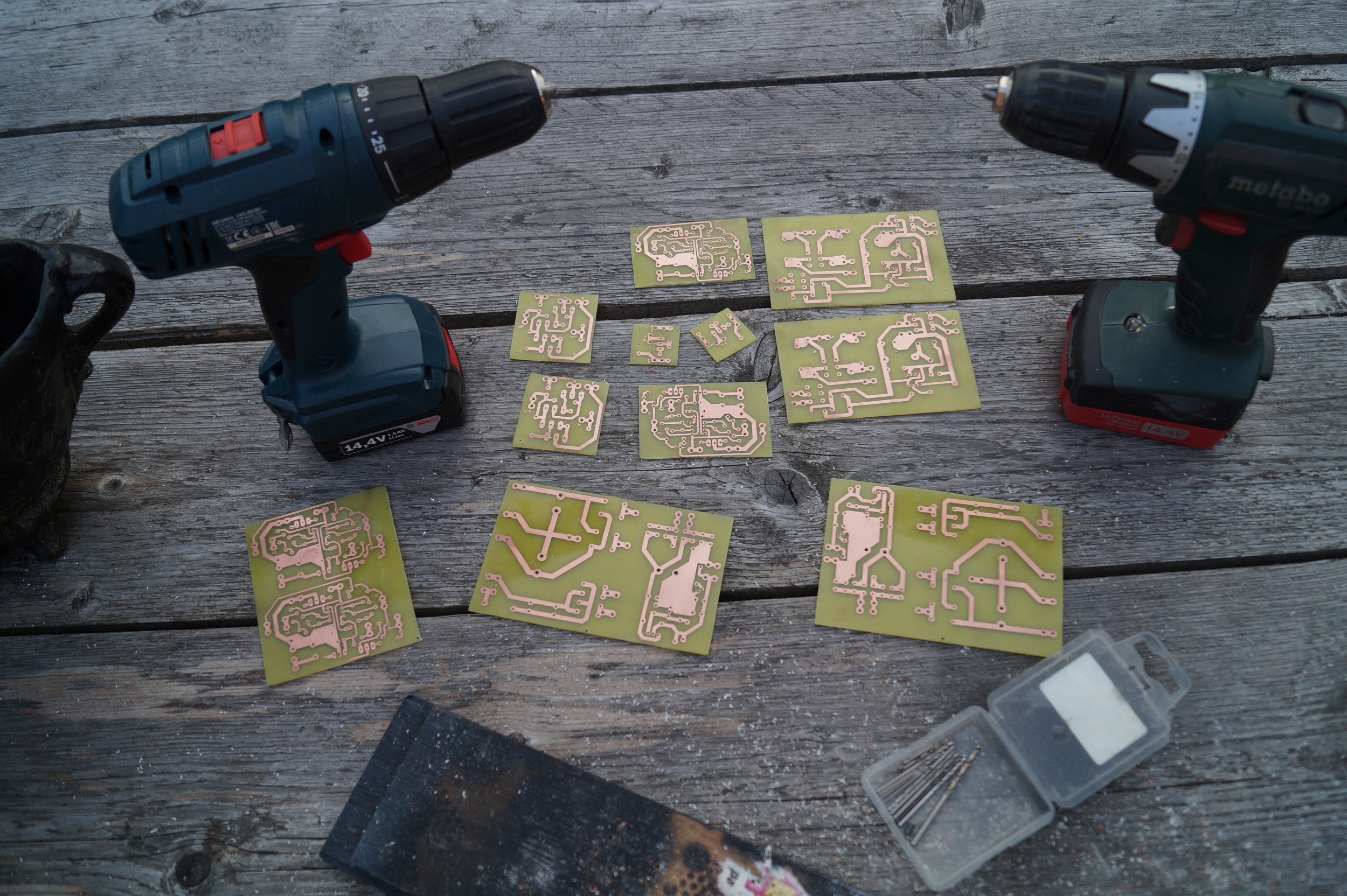

Berichten: 6144
Alle printen voor twee Monoblokken geëtst en geboord,morgen solderen........... :mrgreen:

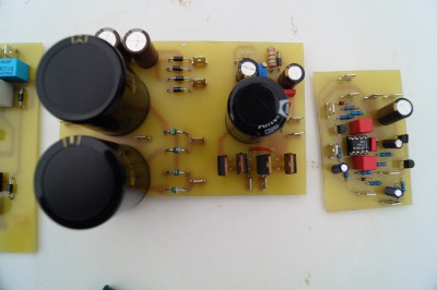

Alle printjes gereed.
Timers en relais getest,die doen het :D

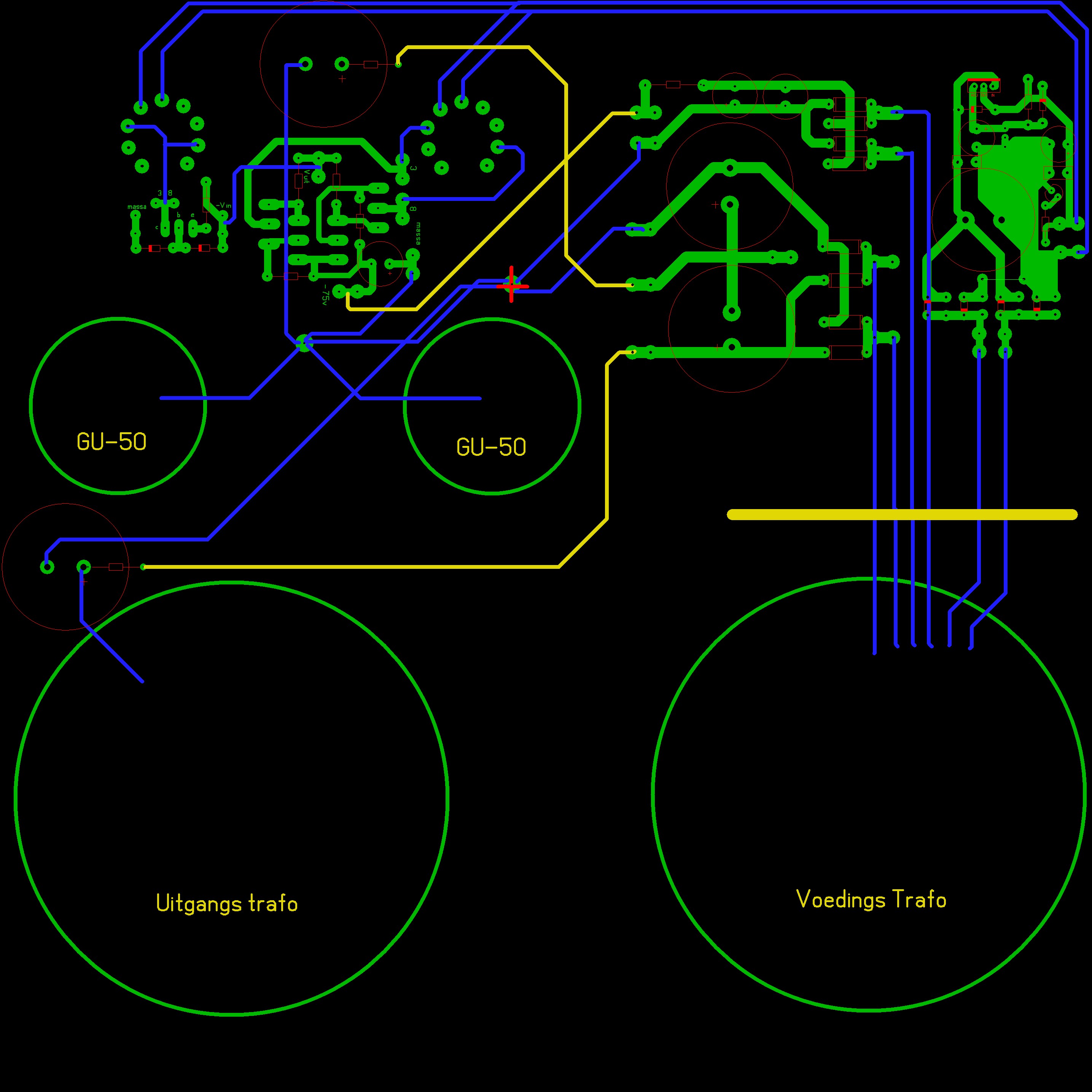

Beetje virtueel aan het schuiven geweest voor een betere ruimte beleving :lol:
Hier gaat het me vooral om de ruimte tussen de voorbuizen.
Dit is maar een summier tekeningetje,maar geeft me wel inzicht of ik nog ruimte heb voor de steuntjes van de rest van de onderdelen. :wink:
En hoe groot het subframe wordt.
Kast ruimte 30x30cm met bekisting iets van 35x35cm buitenmaat.

Dat is knap zo met sprint :shock: Super O:) =D> =D> =D> =D>

Als je nu de 2 trafo's links en rechts op/van de print zet, past het beter op de plank. Slanke opzet, kan dus ook. :-"
Maar wel lang dan +- 55cm :shock:
