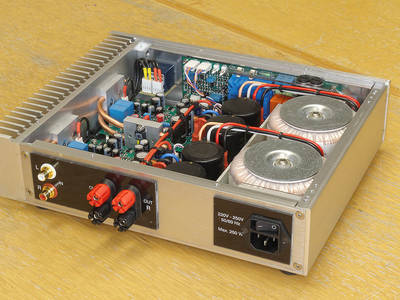

Zow, van het weekend en afgelopen avondjes nog even de klik-aan-klik-uit en beveiliging er in geklust:
Kastje zit nu wel vol genoeg :mrgreen:

P.s. wat zijn dat voor trafo's? 100VA?

@Sander. Deze trafo's zijn 120 VA. 80 - 100 VA is genoeg, maar deze van Block had ik nog liggen. Geeft wel nog net wat meer reserve bij 4 ohm.

Vraag me wel af wat je schakeld met die temperatuur beveiliging ? Die dingen zijn maar voor 0,5A :?

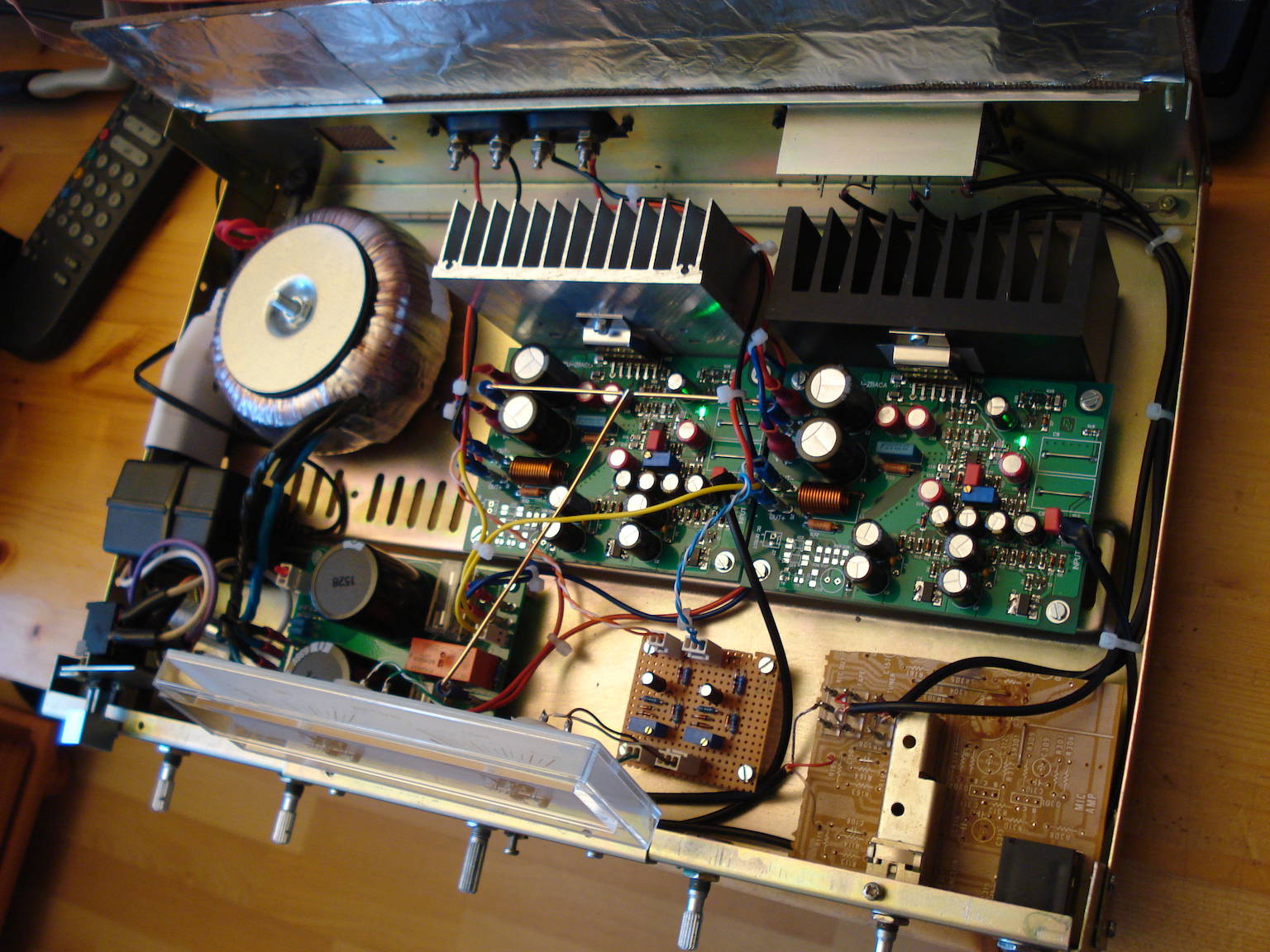

Vandaag de bekabeling afgemaakt. Zo netjes als die van Peter is hij natuurlijk niet maar ik heb een poging gedaan. O:)
Door de enkele voeding is een correcte aarding van groot belang. Ik heb de versterker uiteindelijk volledig bromvrij gekregen door de versterkermassa's en voedingnul zo kort mogelijk met elkaar te verbinden met 2,5mm VD-draad.

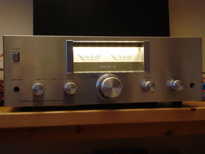

Met frontje.
Met frontje.

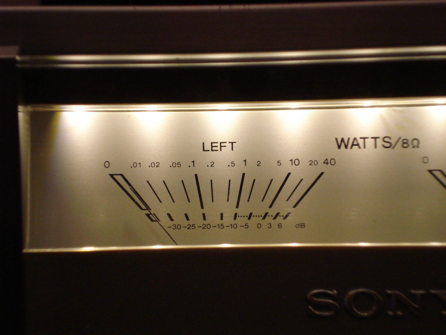

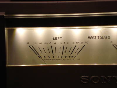

VU-meters met nieuwe verlichting.

Lekkere wappers! :goedzo: :goedzo:
