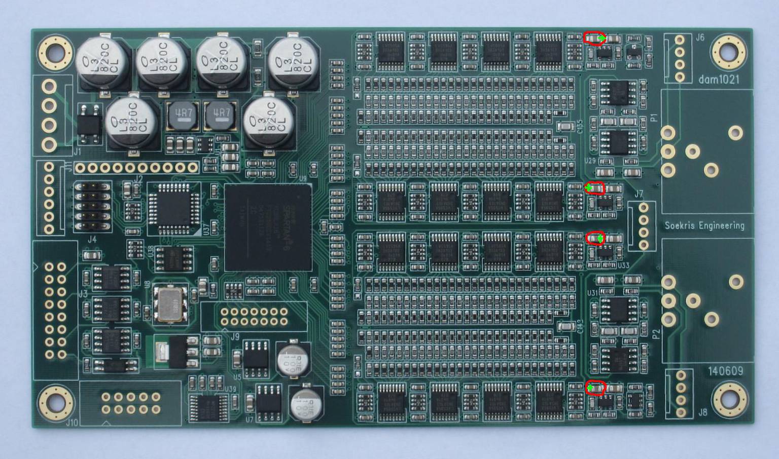

Soekris geeft nu zelf een duiding.
492510d1436308181-reference-dac-module-discrete-r-2r-sign-magnitude-24-bit-384-khz-dam1021_top_vref_caps.jpg
Berichten: 6144
Re: Ladder +++
Op deze blog staat een verklaring voor de 4 condensatoren.
Al snap ik er niet veel van,, :hide:
http://www.moredamfilters.info/
Berichten: 17867
Re: Ladder +++
Klopt, dat is de man van de filters, die is voor zichzelf begonnen, uit irritatie van en hoe er werd gereageerd. (spzzzzkt).
Hij heeft het nu voor zichzelf beter op een rijtje.
Wat meer capaciteit om de rippel te dempen, een soort van snubber functie als ik het goed begrijp.

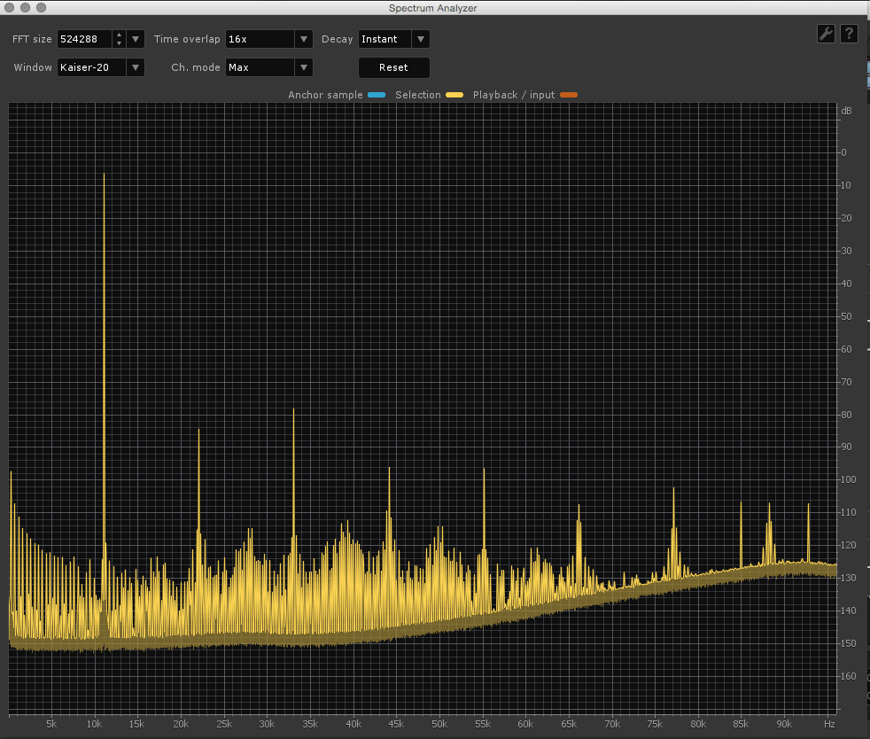

Re: Ladder +++

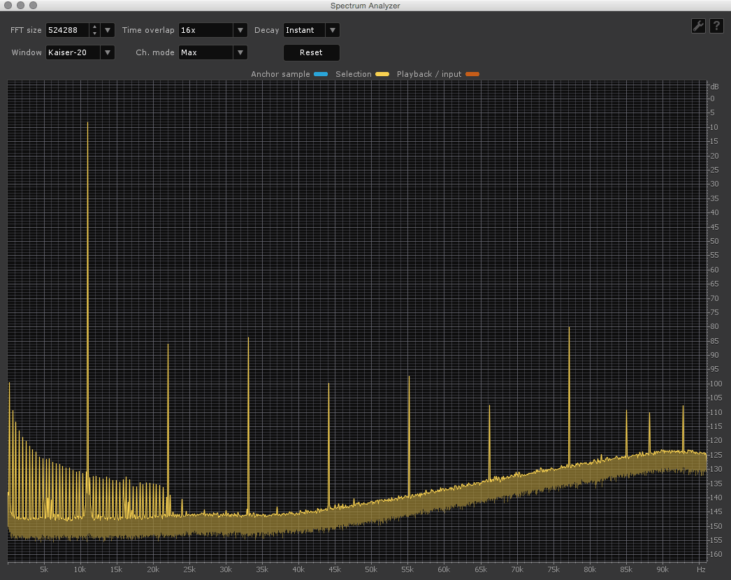

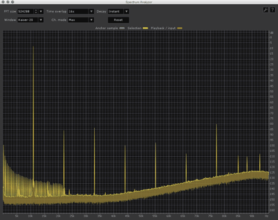

Om nog even wat beter een idee te krijgen wat er speelt, best interessant.
http://www.moredamfilters.info/node/9
voor,
en na wat wijzigingen,
Laatst gewijzigd door hannesie op ma 13 jul 2015, 14:16, 1 keer totaal gewijzigd.
Re: Ladder +++
Dat ziet er op zich beter uit, maar is dit ook onder dezelfde omstandigheden gemeten? Dit soort zaken moet je altijd onder dezelfde condities meten, anders ga je nat.
Berichten: 36761
Re: Ladder +++
Is dat het spectrum wat uit je ladder dac komt Hans? Dat is toch wat te verwachten is met een dergelijke DAC?
Berichten: 17867
Re: Ladder +++
Voor de helderheid is het goed even het stukje te lezen op MoreDam filters, naar aanleiding van metingen die gedaan zijn op DIY audio, en gepubliceerd zijn, is men tot de conclusie gekomen dat het beter kon.
Zelfs de ontwerper zelf kon er niet omheen. :mrgreen:
Hier nog een linkje, maar dan weer met andere metingen, en wat gebrouwsel met Caps. :D
Laatst gewijzigd door hannesie op ma 13 jul 2015, 14:38, 2 keer totaal gewijzigd.
Berichten: 36761
Re: Ladder +++
Het is marginaal, je blijft toch zitten met de beperkte nauwkeurigheid van de weerstanden. Om die harmonische artefacten weg te werken zou je grofweg naar 11 bits moeten ditheren en bij 0,01% weerstanden naar 14 bits. Oftewel je verstopt die artefacten in een hogere ruis waardoor ze geen afbreuk meer doen aan het signaal.
Re: Ladder +++
En de DAC gebruikt nog steeds schuifregisters voor het schakelen Ron is daarbij niet exact gedefinieerd, dus ook daar heb je toleranties op.

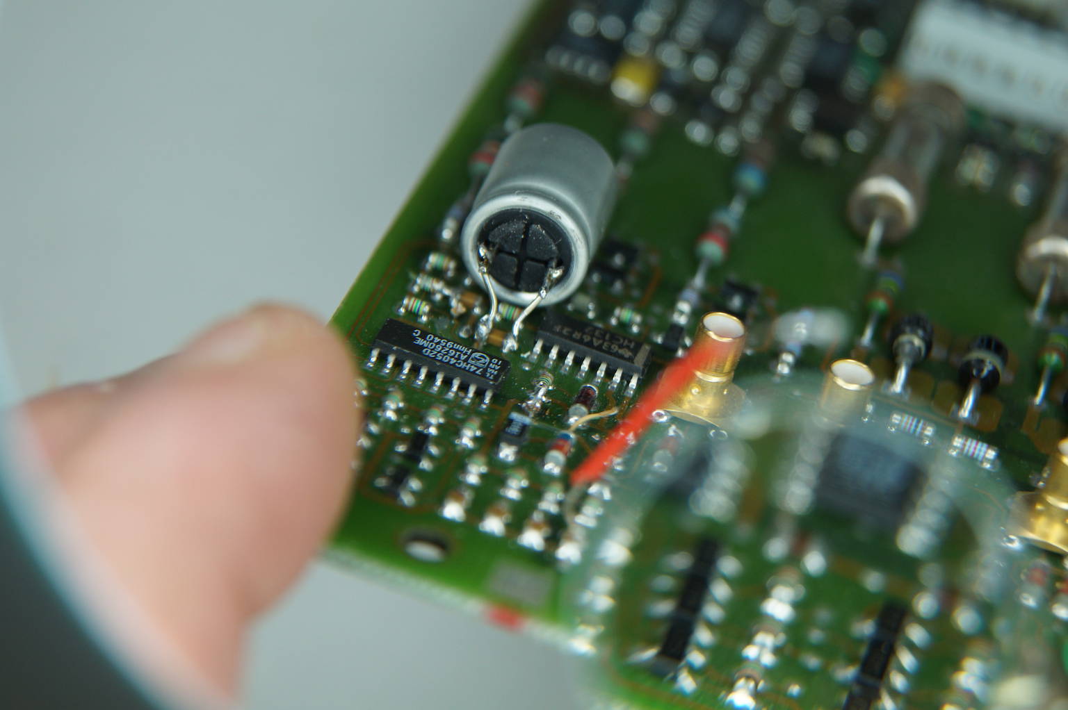

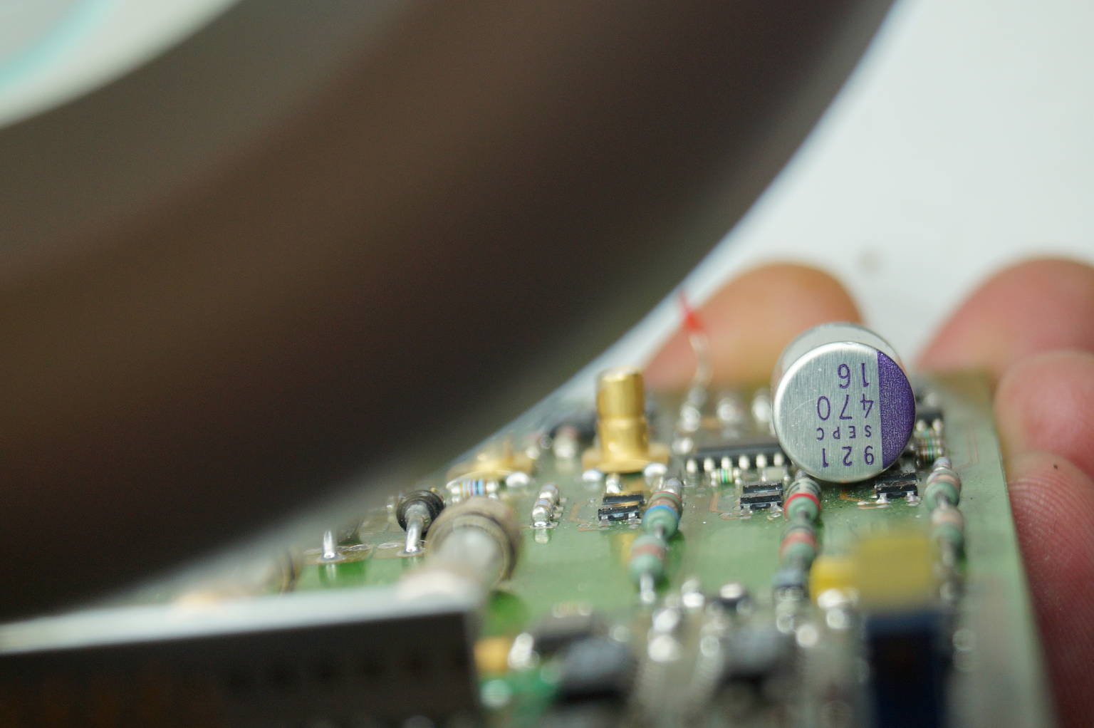

Ben al druk aan het oefenen om polymeer condensatoren over de SMD condensatoren te solderen.
Eerst maar eens goed oefenen op een sloop print. :twisted:

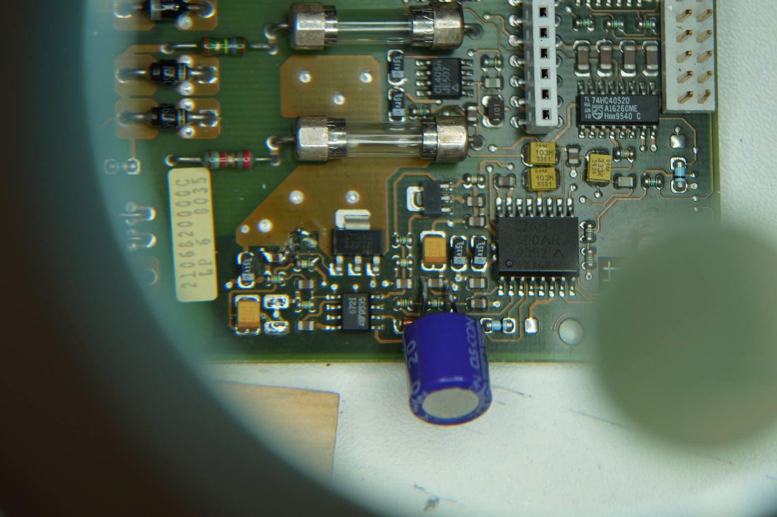

Re: Ladder +++
Zit nog leuk spul op een printje van 20 jaar oud :D
Zou zo'n C er niet op die manier aanhangen.Teveel hefboom aan de soldeer-eilandjes 8-[ .
En Barry zou niet tevreden zijn met die doorverbindingen :lol:

Nog wat anders geprobeerd,eerst twee draadjes aan de SMD solderen en dan de elco er aan.
En ja weer een oscon,maar dan wel de betere, :mrgreen:
Er zullen vast en zeker nog wel betere zijn,maar ja, met al mijn dac projecten heb je nog wel eens wat op de plank liggen. :D
Gruwelijk ](*,) :regels: :mrgreen:

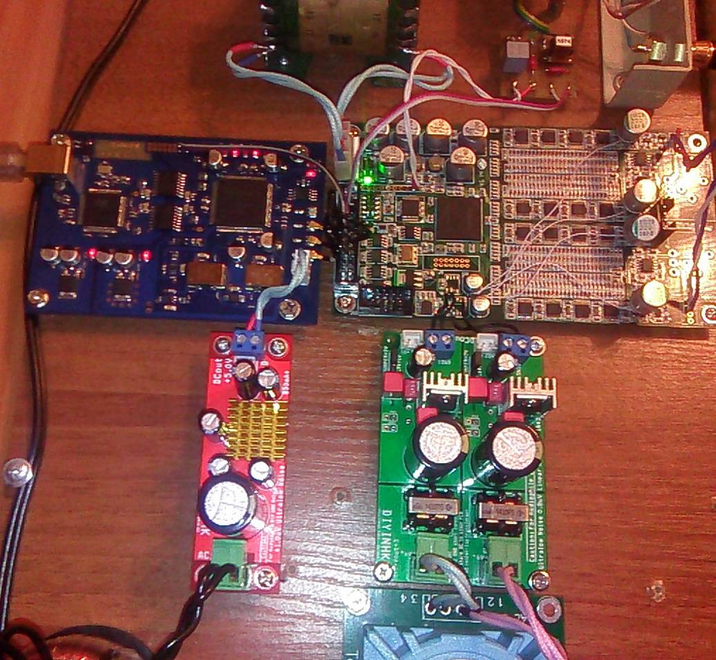

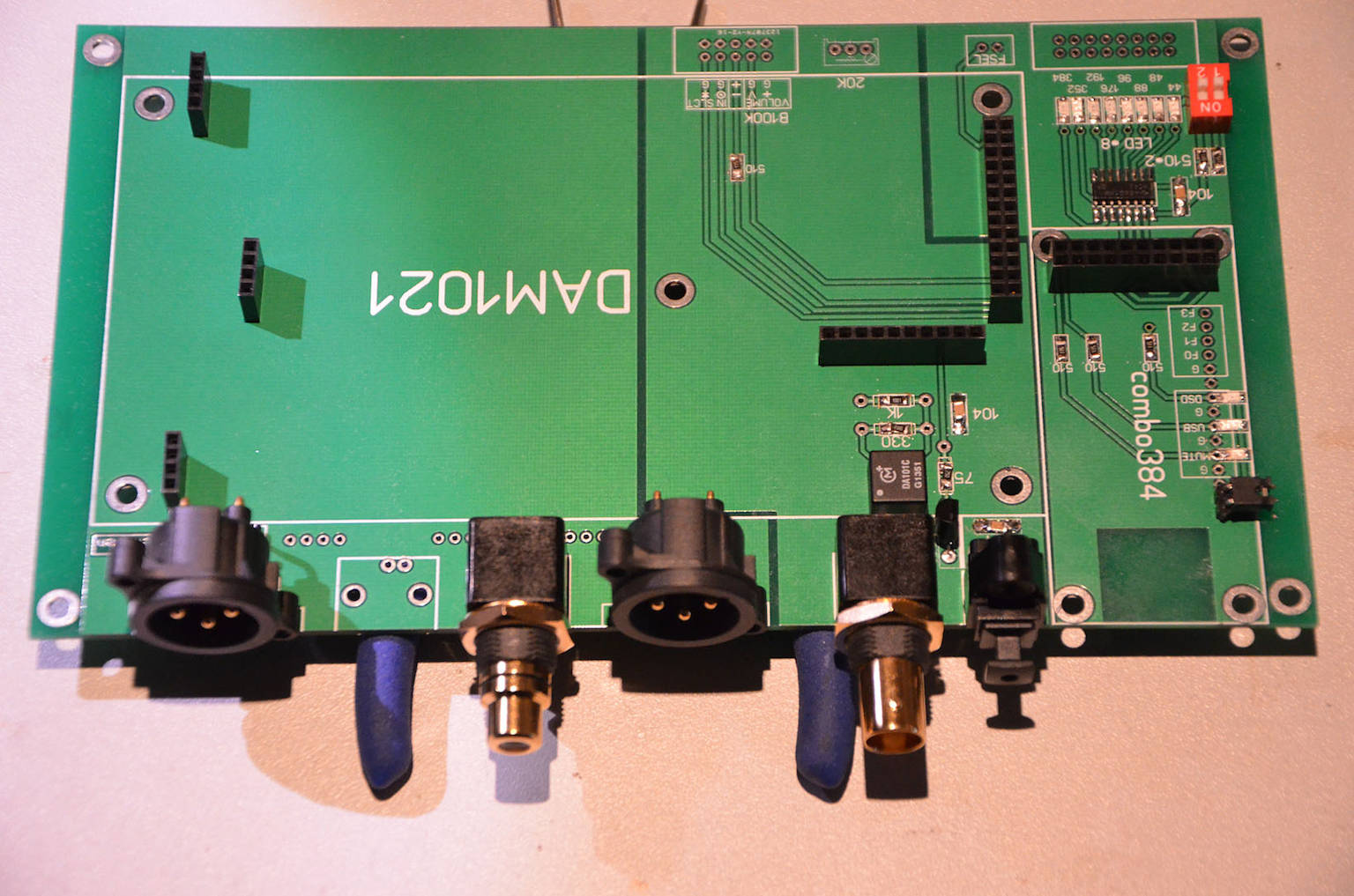

Re: Ladder +++
Er gaat wat goed en wat verkeerd.
Het solderen gaat dan dus goed, maar bij het uitpakken van de printconnectoren zit er dan maar 1 RCA bij, een zwarte, die nog maar niet gesoldeerd, en dus makkelijk los te halen. voor de rest zou ik nu dan het totaal in elkaar kunnen zetten.
Dan de huidige opzet maar onttakelen, en op de nette wijze tot elkaar laten komen.
Ik ben benieuwd. :D
Wel een beetje raar dat je er 2 ziet en denkt een setje te bestellen, en er komt er maar 1, dan zal het andere setje wat ik heb besteld, ook wel anders zijn al mijn voorstelling.
En dan uiteraard ook duurder. :hide:
Berichten: 6144
Re: Ladder +++
Mooi werk Hans, :goedzo:
Gelukkig zie ik op je printje dat de trafo voor SPDIF aardig overeen komt met mijn opstelling :D
Ik weet niet wat ze doen op DIY AUDIO,volgens mij zijn ze de weg kwijt,wacht nog wel even met elco soldeerwerk............. :mrgreen:
