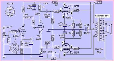

Vorige week een rare tik op 1 kanaal Dat bleek een 6SL7 te zijn van JJ tussen het getik door werkte de versterker gewoon
Ik dacht eerst een storing afkomstig van mijn telefoon was Daar leek het op
Ding naar beneden gebracht met de lift en op de werktafel
Niks verkeerds kon overal op duwen tikken er regeerde niets
Toen ik de 6SL7 van JJ van plaats veranderde ging de storing mee
Een oudding er in uit 1960 :lol: of zo en de versterker werkte weer
Nu vanmiddag zag ik dat opeens een buis rood begon te worden
Uit gezet buizen vervangen hielp niet de Nieuwe buis wilde ook weer rood worden
Weer naar beneden genomen en weer niks kunnen vinden
Anne verdachte componenten zijn den ik de Koppel condensatoren dan komt het rooster aan B+ en de Elko over de kathode weerstanden
Zodat het negatief weg is
Of een dat het rooster aan Gnd via een kortsluiting?
Ik heb niks verdachts gevonden en de weer aan gezet Buis wordt niet meer rood :think:

Tja, alles wat je noemt kan de oorzaak zijn :(
Fouten die zomaar weer verdwijnen zijn erg lastig te verhelpen.
Ligt er ook aan welke eindbuis het is.Die met de 400V (100n) condensator aan het rooster heeft de meeste kans op lekken (staat een hogere spanning over). Maar zoals je zegt, een kortsluiting in een elco bij de kathode kan ook.
Een slecht kontakt is onwaarschijnlijk want na wisselen van de buis werd die ook rood.
