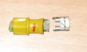

Alles met kabelvorkjes en adereindhusjes uitgevoerd...Mischa ook weer blij... :mrgreen:
Soldeer je die kabelvorkjes nog wel door? Mijn ervaring met die dingen is dat als je geen goede (en dure) professionele krimptang hebt die krimpverbinding niet altijd even betrouwbaar is.
Ik heb voor mijn versterker o.a. 6,3 mm gele fastonstekkers gebruikt. Na een paar connects en re-connects was een van de stekkers spontaan afgebroken terwijl de stekker gemonteerd was in de versterker :shock: :shock: . Gewoon helemaal doorgebrand, blijkbaar was er ijzermoeheid opgetreden en hebben de grote piekstromen van de ELCO's de stekker de das omgedaan. Toen die stekker was gebroken bleef dat ding vonken trekken vanuit de elco's (zo'n 75.000 uF), -zo merkte ik het ook pas :oops: - moest de elco's uiteindelijk met een gloeilamp ontladen.
Moraal: pas op met een dikke draad in dat soort fastonstekkers, ze kunnen spontaan breken met alle gevolgen van dien...... :!:
gebroken connector
gebroken connector

je hebt faston en faston zeg maar........
Zoals gewoonlijk onder voorbehoud,zit nu misschien anders in elkaar.
Er was 'r eens een faston,de kabel erin de koper vastgeknepen en dan daarachter de isolatie ook vastgeklemd,tweetraps systeem :D .Meerdere malen meegemaakt dat de koperdraad net voor de stekker,in de isolatie,door was.'tWas wel met spul in de auto,bedrading fladdert daar nogal.Heel vervelend,alles lijkt vast te zitten en toch werkt het niet :? .

maar een goed werkende tang is nog veel belangrijker,zeker bij de gele varianten.
Berichten: 36749
I.d.d. en neem ook de juiste maat (kleur) voor de draadikte. Als de draad te dun is voor de Faston die je gebruikt komt het nooit vast te zitten met krimpen.
Heb ik ook al gehad... :oops: Waarom werkt het niet :?: Blijkt die draad niet vastgekrompen......omdat die te dun was :roll:

Heb ik toentertijd speciaal gekocht zo'n duur kreng van meer dan 30 euro meen ik mij te herinneren. Ik moet dan echt met volle kracht die pluggen erop krimpen :mrgreen:
Bij faston moet je goed letten op je draad diameter anders gaat het fout.

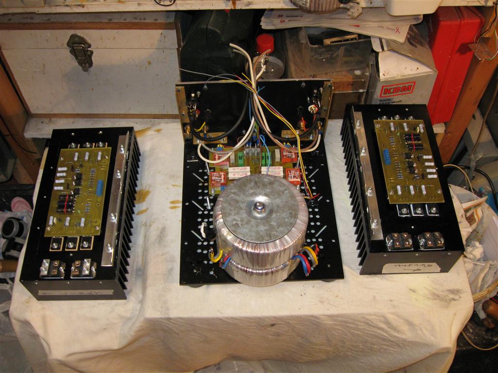

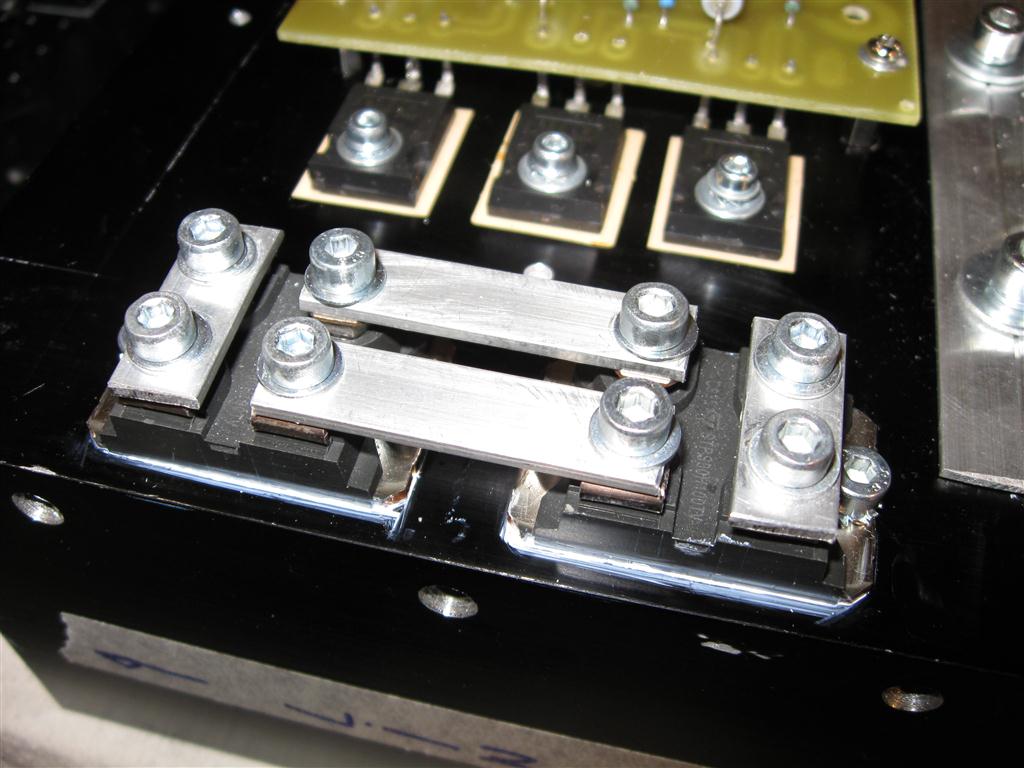

En het tweede blok is afgemonteerd, en nieuwe koppelstukjes gemaakt voor tussen de gelijkrichters.
