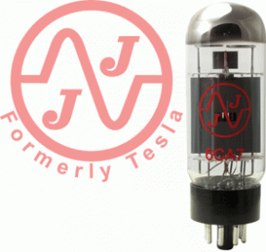

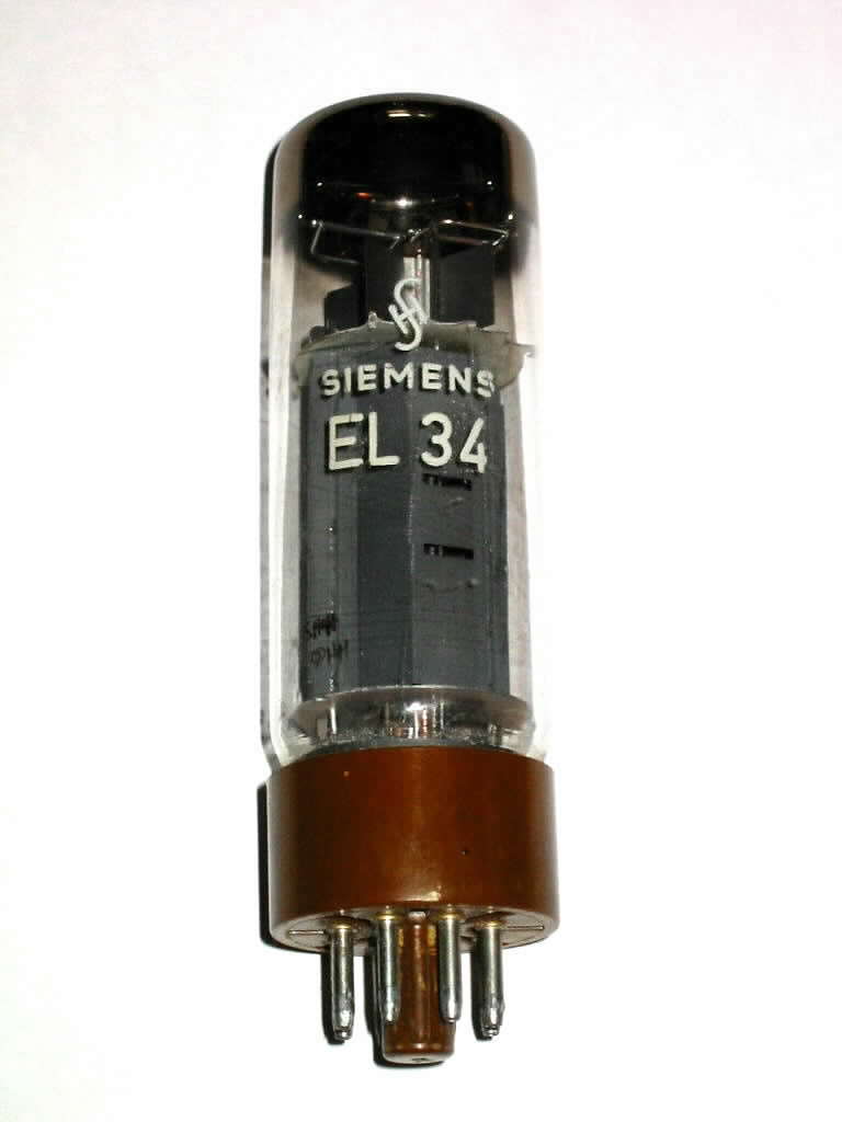

Is die 6CA7 veel groter dan de EL34 Theo?
TheoK
Berichten: 1471
Locatie: Kitchener
Re: Mijn nieuwe Buizenversterker in opbouw.
Bericht door TheoK »
De 6CA7 is wat korter en dikker Rein. Tenminste die van EH.
De JJ versie ziet er weer anders uit.
Kijk en vergelijk.
