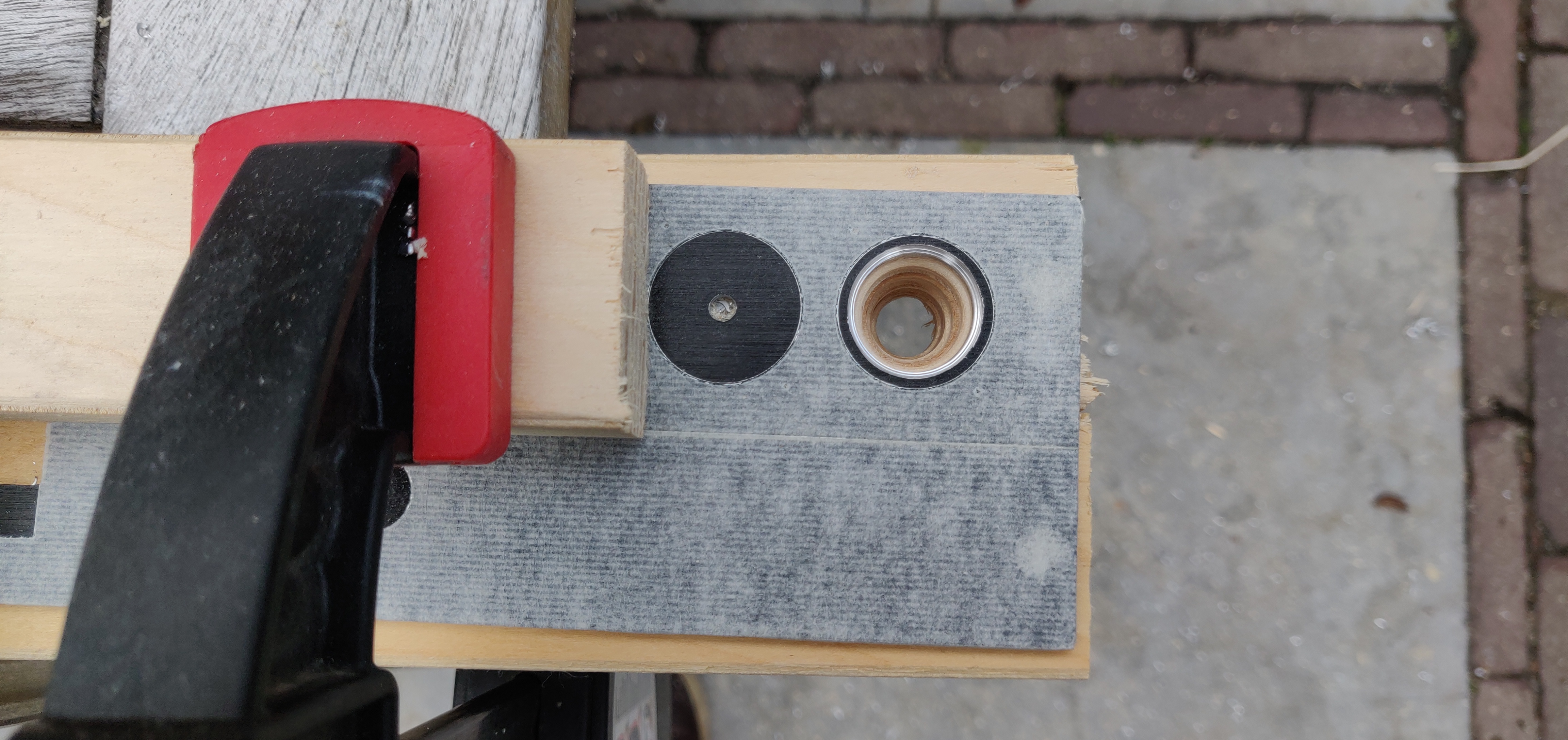

Dat gaat inderdaad goed met zo'n pons zeg! :o Maar ja, dan moet je die wel hebben. Na even twijfelen heb ik het toch geprobeerd om het op mijn mannier te doen, dus met een stapboor. En ook dat is eigenlijk best goed gegaan.
De gaten waren al afgetekend op het achterpaneel (ingekrast met een kraspasser) en de centers van de gaten al met een centerpunt ingeponst.

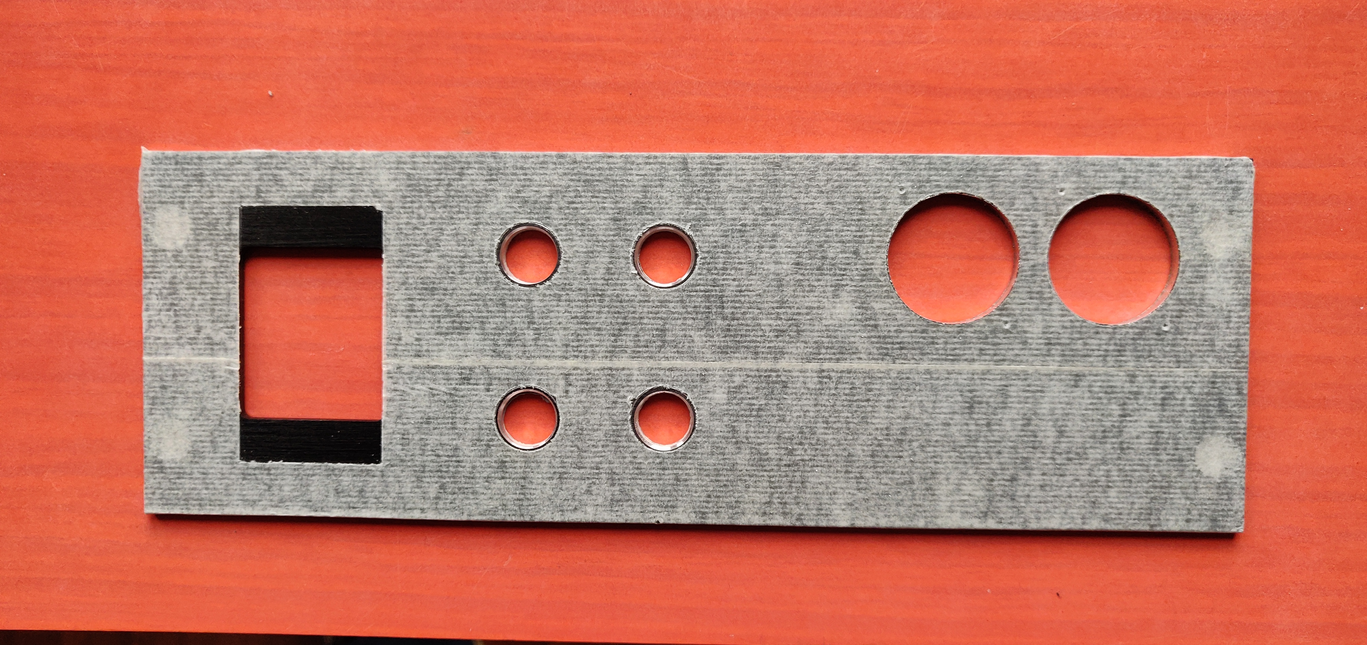

ik heb toen eerst het paneel beplakt met 2 stroken brede schilderstape tegen het krassen als ik ga boren. daarna de gaten nogmaals met een kraspasser aangegeven/ingekrast met gebruikmaking van de centers die eenvoudig te vinden waren. Toen kon ik de tape-rondjes (waar de gaten moeten komen) verwijderen en dan ziet het paneel er dus zo uit:

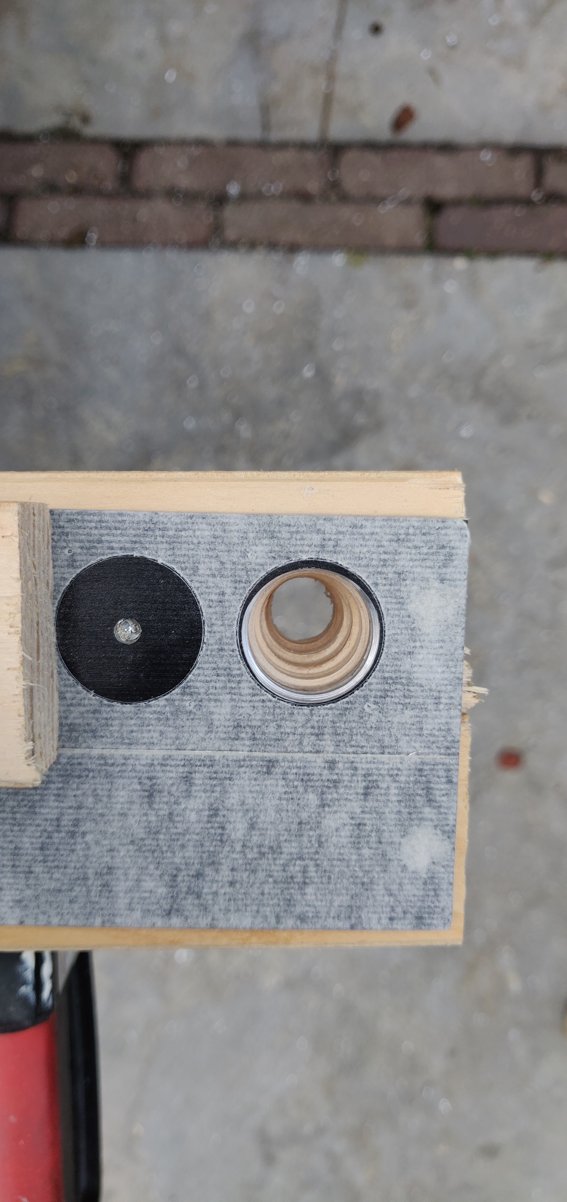

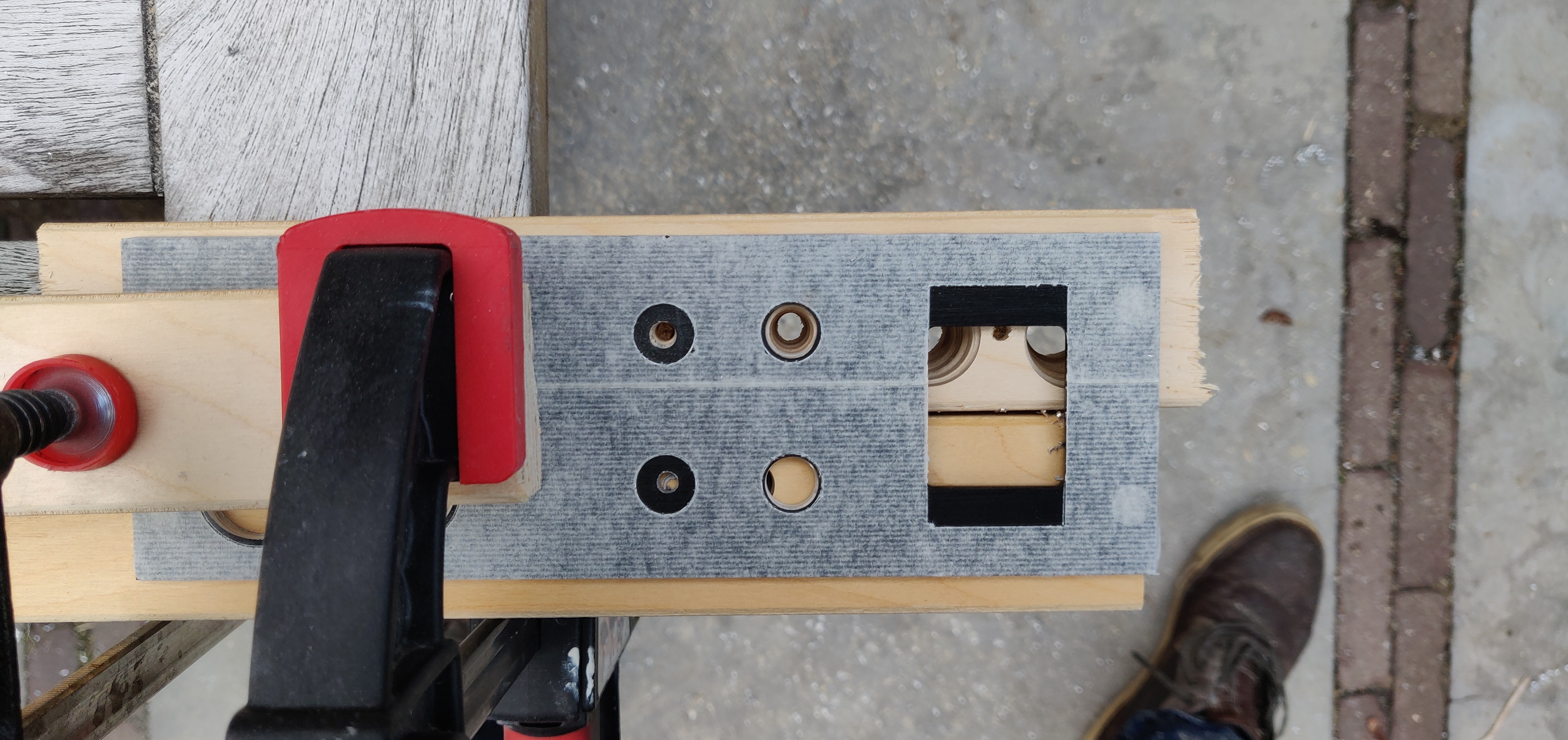

Nu kan ik perfect zien of ik goed boor. Het paneel nu klemmen aan een tafel met lijmklemmen door het tussen stukjes hout te klemmen. Je hebt dan je handen vrij om de accuboor met stappenboor een beetje te sturen tijdens het boren en op tijd te stoppen. Na 1 groot gat ziet het er dan zo uit:
En de kleine gaten gaan ook:
De laatste millimeter (diameter) dan met de halfronde vijl afwerken. Aangezien aluminium vrij zacht is gaat dat gelukkig vrij makkelijk. Na afwerken van de grote gaten ziet het er dan zo uit. De kleine gaten moeten nog afgewerkt worden met de ronde vijl:
En het past echt heel mooi

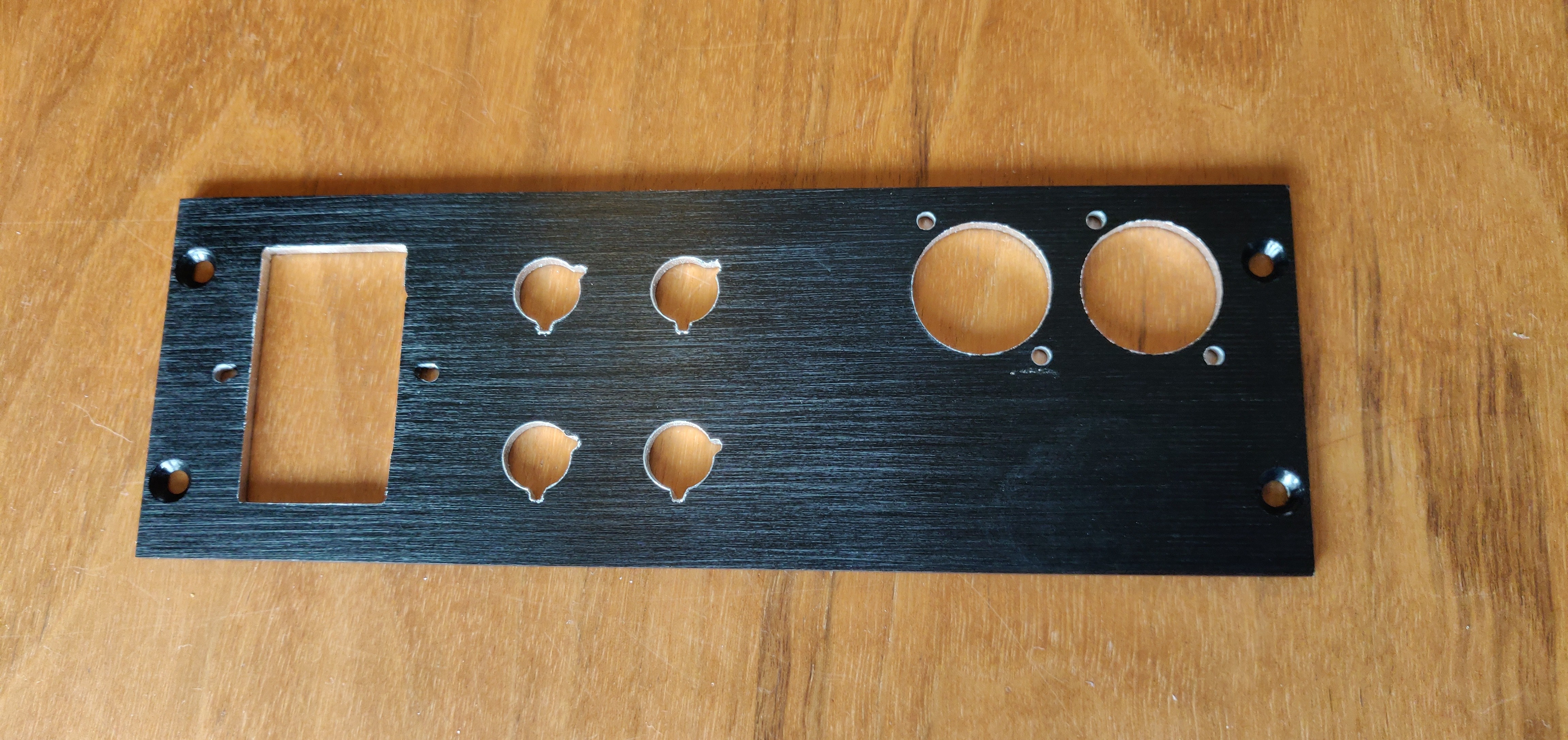

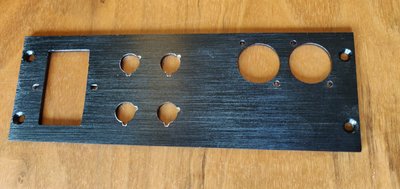

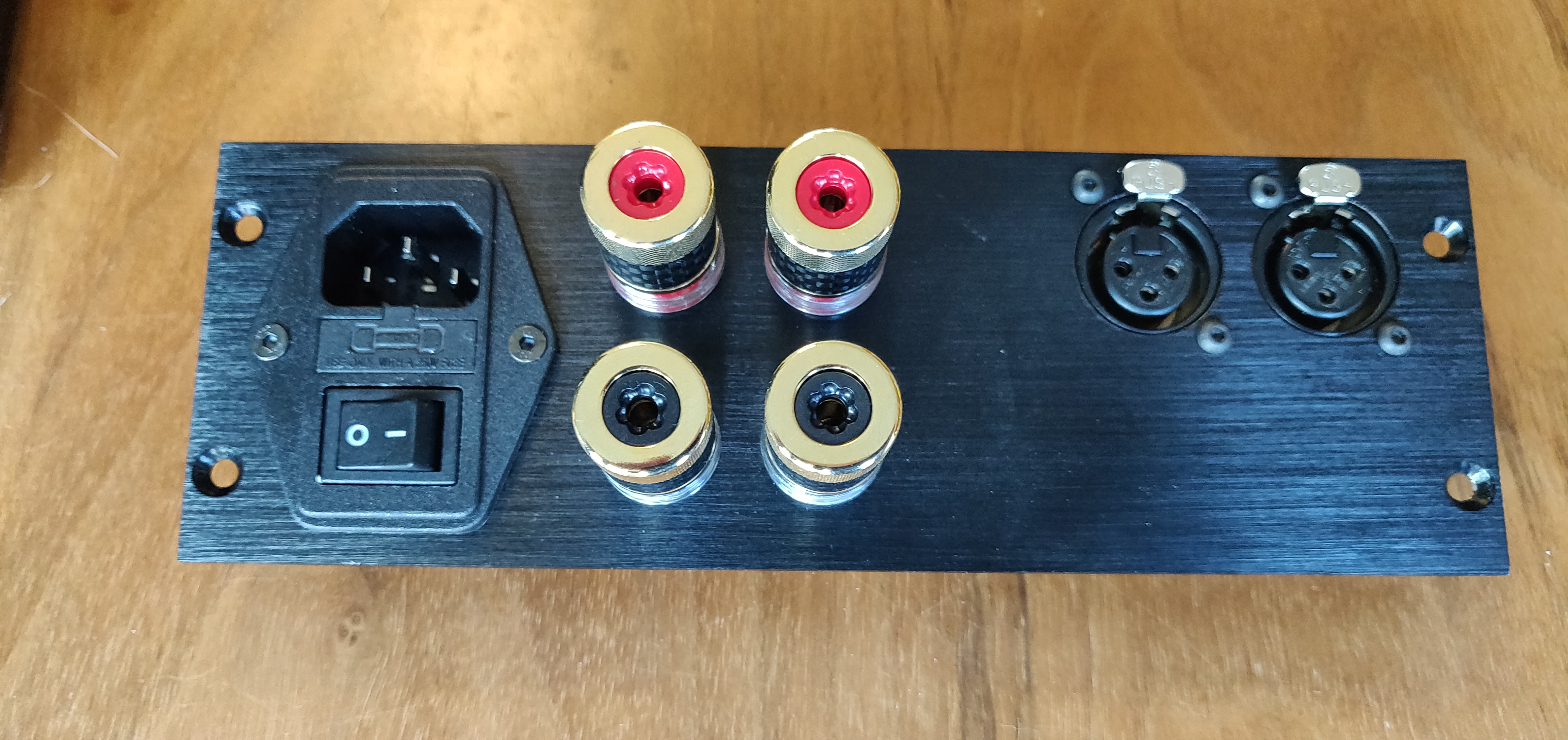

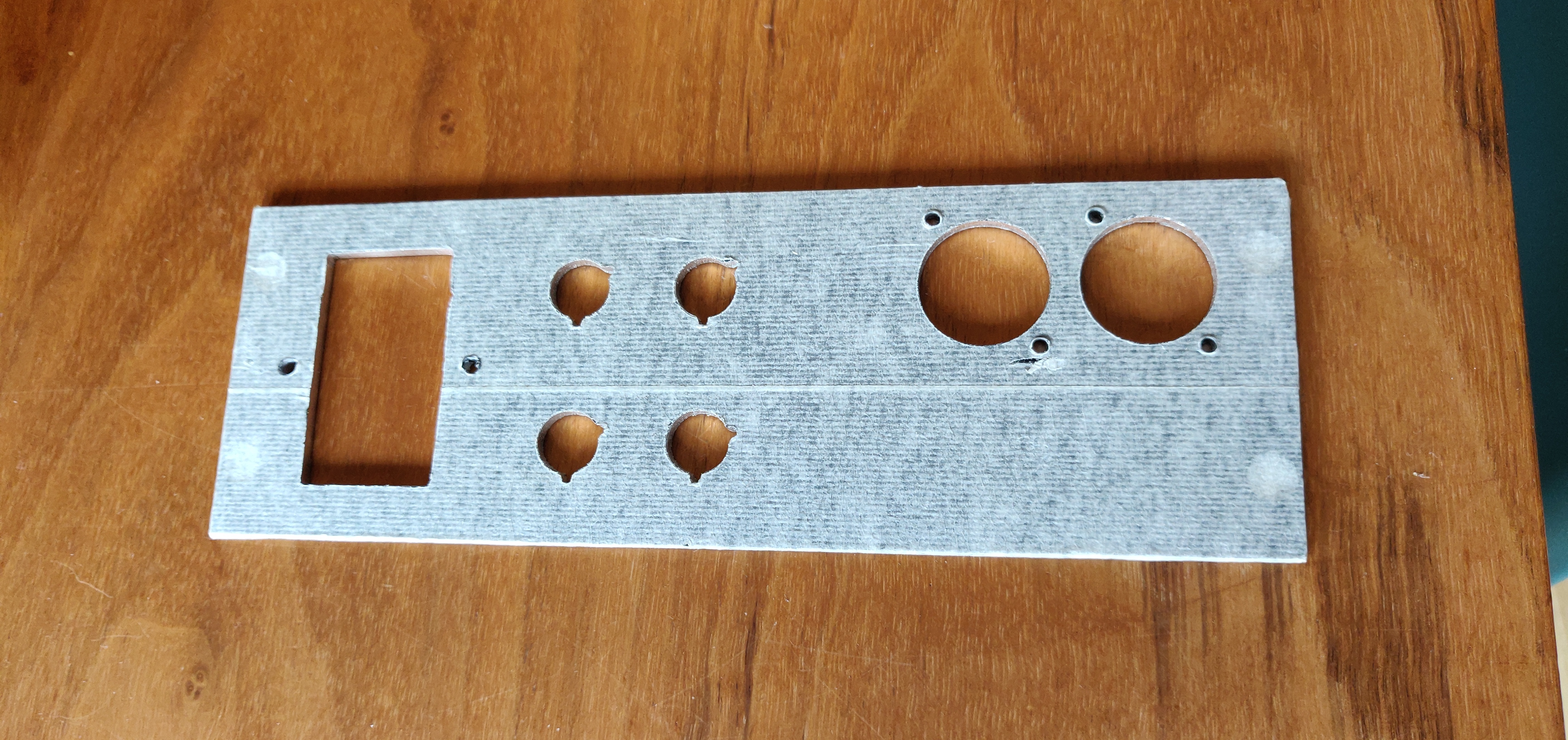

Weer verder met het achterpaneel...

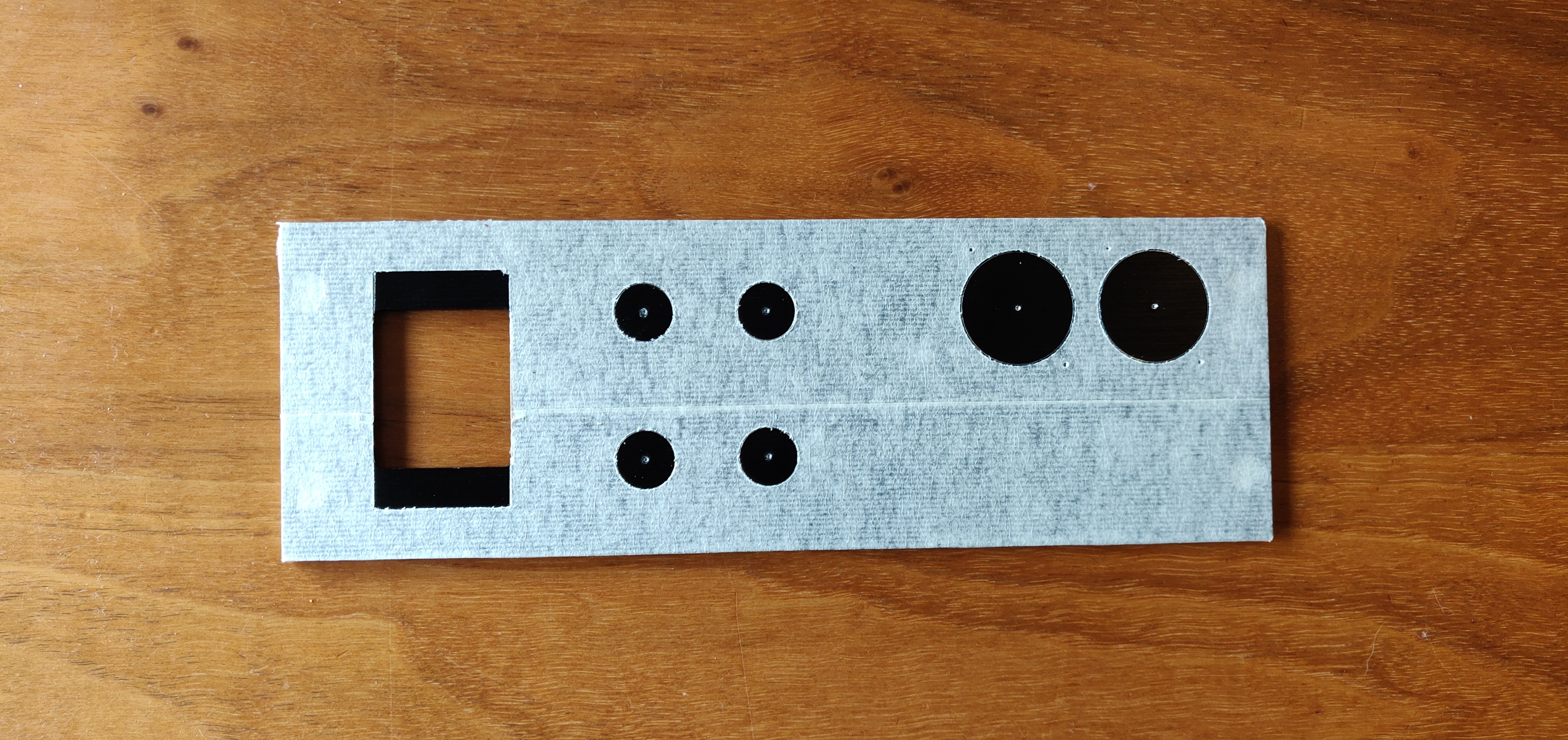

Eerst maar eens de rest van de gaten, de keinere ronde gaten voor speakeraansluitingen en het rechthoekige gat voor de net entree, netje afwerken en de gaatjes voor de boutje boren. De inkepingen in de kleine ronde gaten zijn er om het nokje van het plastic isolatie ringetje in te laten vallen zodat dit ringetje niet ronddraait bij het aandraaien van de bout van de speakeraansluiting. Ik heb 2 inkepingen gemaakt (per aansluiting) om 2 orientaties van deze aansluitingen mogelijk te maken:
Dan de schilderstape eraf en het resultaat eens bekijken. Ziet er best oké uit:
maat schreef:
Bedankt voor jullie complimenten! Ben zelf ook tevreden met het resultaat tot nu toe.
Die Neutrik XLR aan de achter/binnenzijde monteren maakt het net nog een slagje netter/mooier. :kwijl:
Maar zeker een nette opzet met wat hout er achter, goeie truc......... :mrgreen:
Dat lukt niet voor zover ik nu kan zien, daar is het paneel te dit voor (3mm). Dan werkt het ontgrendelknopje aan de boverkant namelijk niet goed meer.

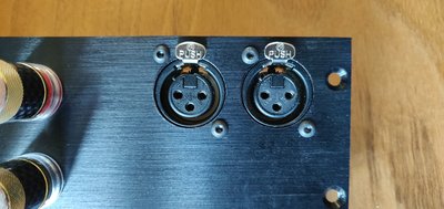

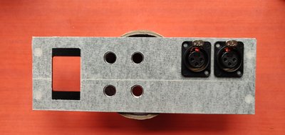

Nou, dat lukte dus wel. De gaten voor de XLR connectoren waren net iets te krap om de connector van achter te monteren en daarom dacht ik dat het niet zou passen. Dus een heel klein beetje extra vijlen en toen lukte het. Nog even de gevijlde binnenkant van de XLR gaten zwart gemaakt met een zwarte stift:

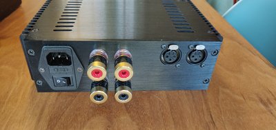

Tot slot alles monteren. Ik moet eerlijk zeggen, die XLR connectoren van achter/binnen-uit monteren ziet er wel erg mooi uit, met dank aan Hannesie :goedzo:
Re: Composiet versterker MK1-V2
:rock: :rock: :rock: :rock: :yeah: :yeah:
Mooi.!!!!
Netjes hoor =D> Al lijkt mij de netschakelaar bovenaan handiger, hij zit nu onder het netsnoer straks.

Kan gewoon omgedraaid worden gelukkig. Niet eens bij stilgestaan :P
Ja snaput :mrgreen: Maar als je er achter komt als het al bedraad is... Net zoals je links en rechts voor de aansluitingen het beste vanaf de voorkant kunt bekijken, ook zoiets wat je snel over het hoofd ziet. Wordt lekker compact zo :rock:
