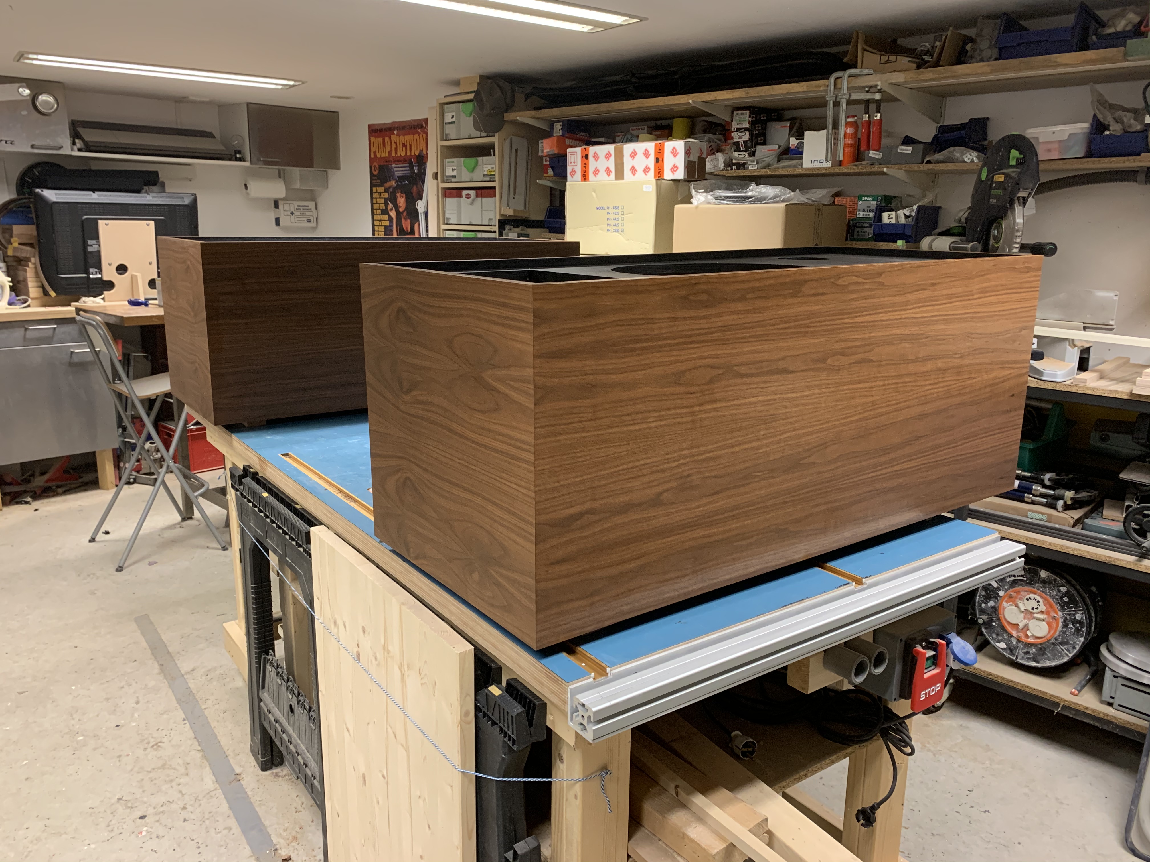

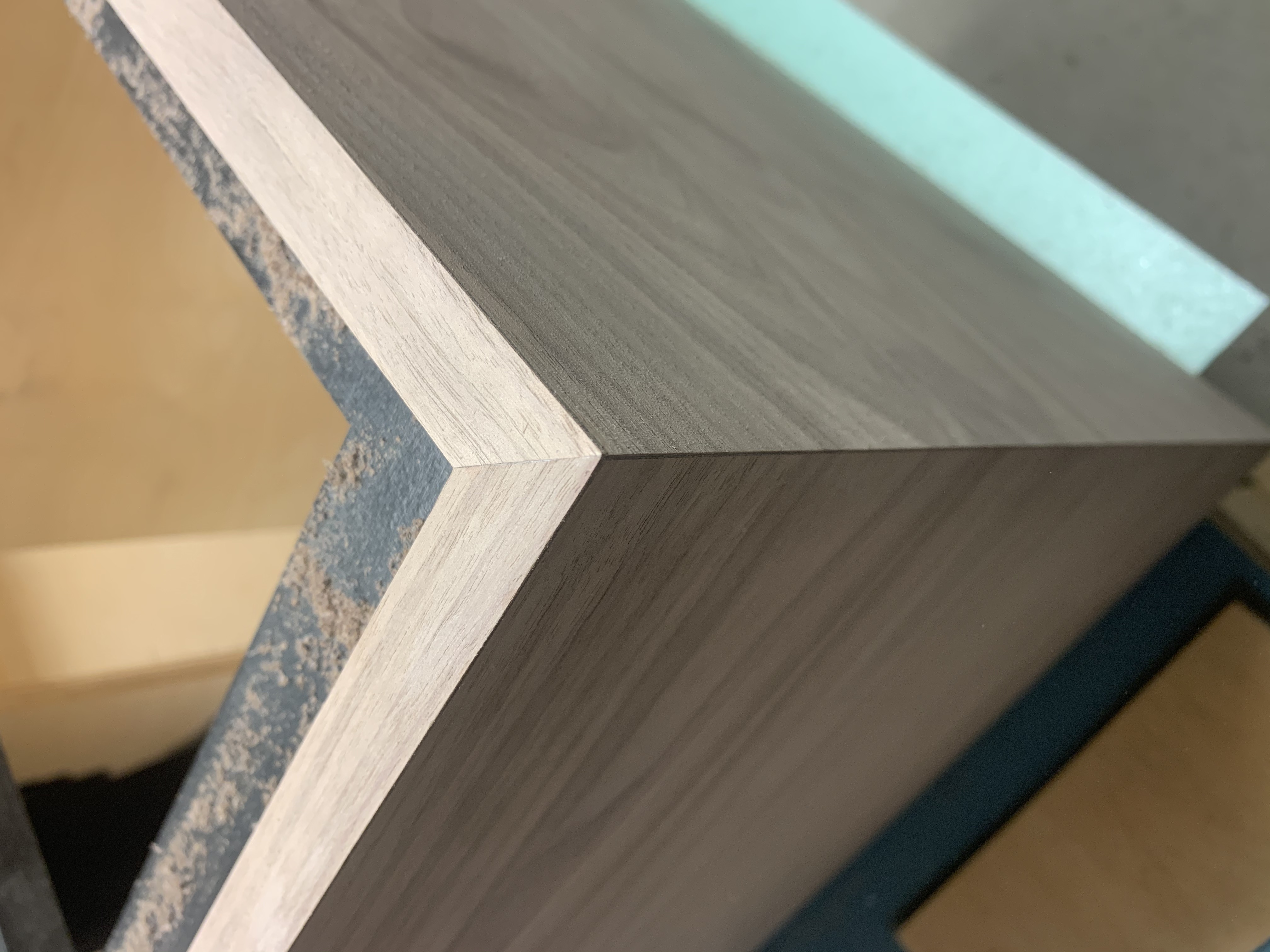

Prachtige kasten zo joh.Ronbeo schreef:Nadat de proefstukken met het normale fineer een lichtelijk drama zijn geworden toch maar fineerpapier gekocht.
Werkt echt veel makkelijker, zeker op de grotere oppervlakken.
Het is alleen jammer dat je op de hoeken de papieren rug ziet zitten.
1 speaker nu geplakt, alleen de kopse randen nog. Ik hoop dat ik ze morgen allebei helemaal gefineerd heb.
Verder de overstekende randen met de freesmachine gedaan en daarna heel licht eventjes met de schuurplank.
Voor de kleur even nat gemaakt, wordt wel netjes zo.
ik heb me in het begin ook druk gemaakt over die randjes...maar kreeg al snel uitgelegd dat de grote bouwers ook randjes in hun fineer hebben. Of je ziet in elk geval de kopse kant als ze geen gebruik maken van paperbacked fineer.
Van een meter afstand zie je daar echter he-le-maal niets van
Wacht maar tot je met je Osmo in de weer gaat, leg maar vast een kussentje klaar, want je valt steil achterover

Vandaag even naar de Fa. Osmo gereden met een stuk fineer, de blanke wax 3032 vonden we niet helemaal goed bij onze meubels passen.
Daar even een paar proefstukjes gedaan en gekozen voor een kleurende wax(de 3072 amber) die het fineer iets donkerder maakt dan de 3032. Daar overheen gaat de blanke matte wax(na eerst weer even een proefstukje morgen te doen).
Vreselijk mooi spul vind ik het, makkelijk aan te brengen met het Osmo rollertje.
Ook vandaag magneetjes besteld om de rammelroosters op de woofers te plaatsen als het kleinkind er is, dus die komen er maar af en toe op...
