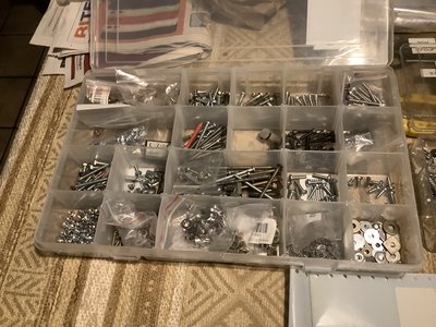

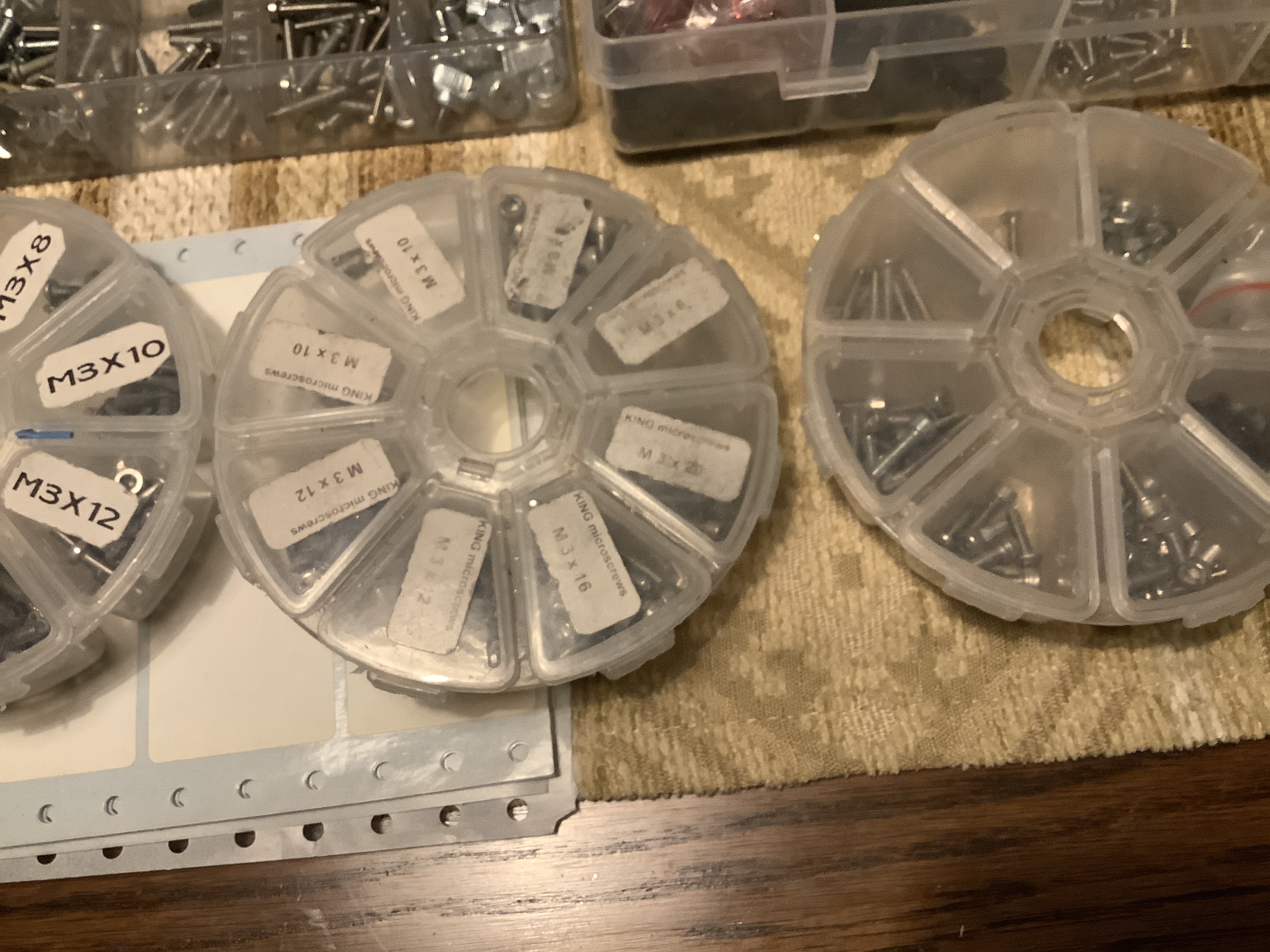

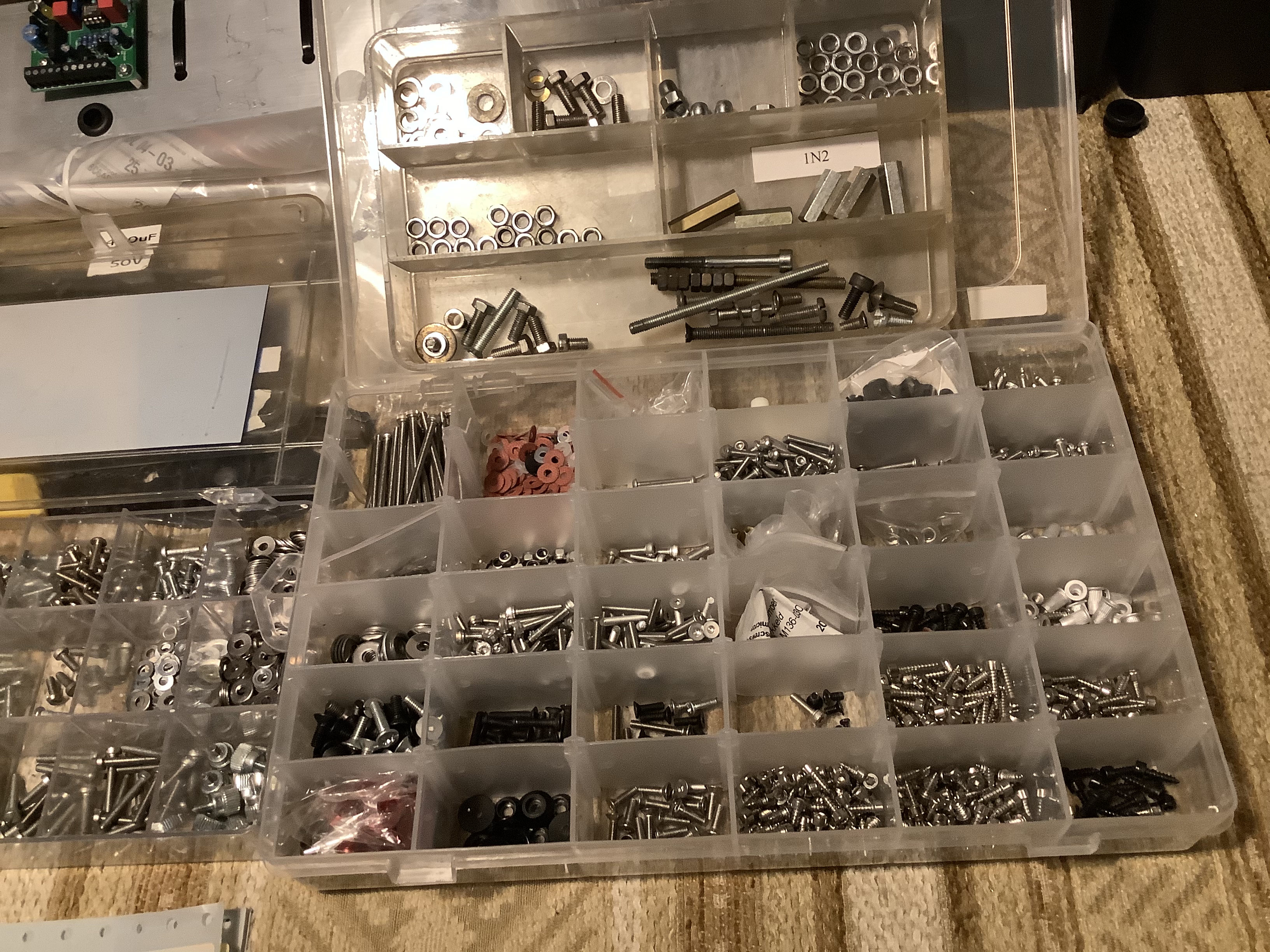

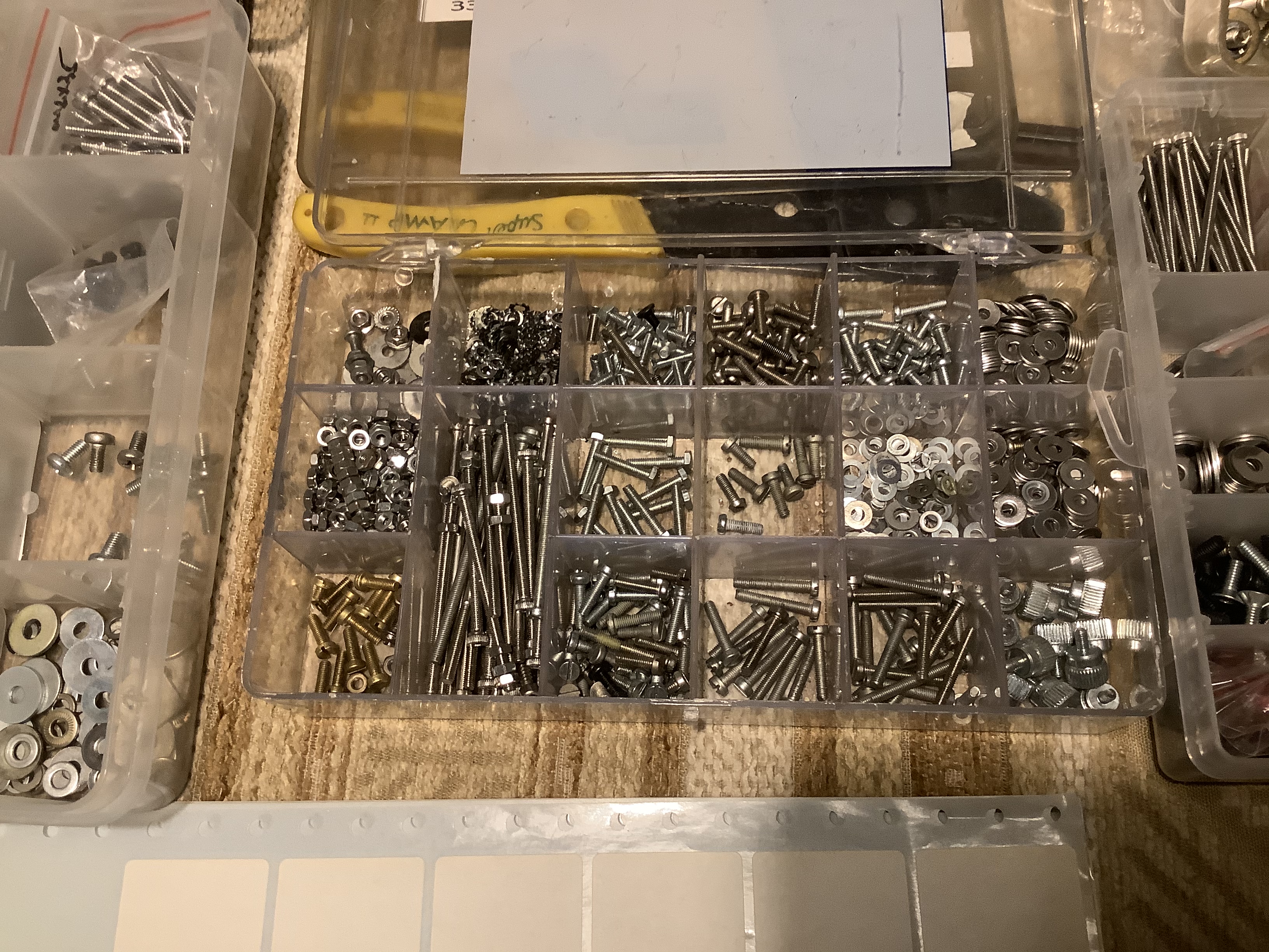

Nou het poeder werk is geleverd en ik zit nu al m3 m4 m5 boutjes en ringetjes te sorteren
Dus volgende week de CA inbouwen in een kastje :D

Als jullie zo graag mijn m3-m4 m5 bouten moeren ringetjes en schroeven willen zien :mrgreen:

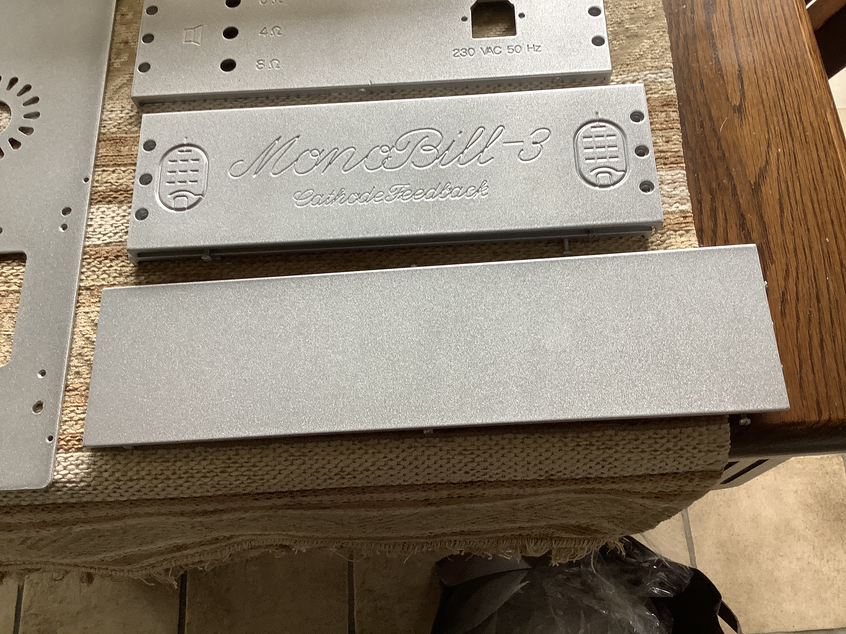

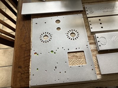

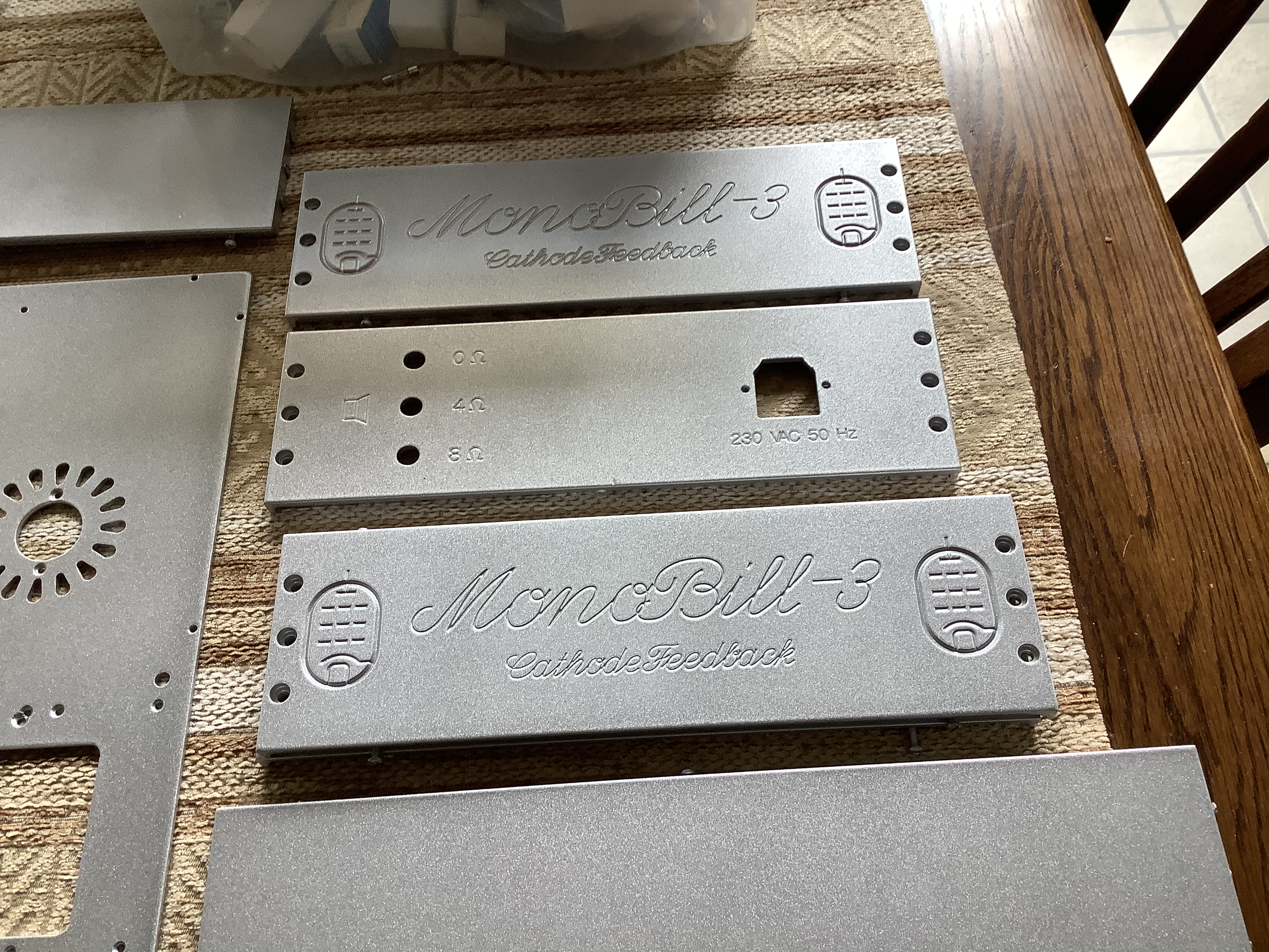

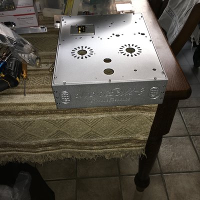

:yeah: De poedercoater heeft een mailtje gestuurd dat alles klaar lag
En het ziet er schitterend uit O:) \:D/ :-" :-"
Vanavond in elkaar schroeven

Is het een soort van metalic Bert?
Ziet er prachtig uit, vielen de kosten mee of tegen?
Berichten: 33827
Re: MonoBill 3 met CFB
zo dan :goeie:
zat is sjiek geworden

Ziet er mooi uit :goedzo:
Nu maar hopen dat alles past,,dikkere laag,,.
Berichten: 15173
Perfect zeg! En zeker niet te dik zodat het gegraveerde volloopt. Tsja, kun je niet tegenaan met de spuitbus :goedzo:

Super sjiek!
Ziet er wel heel mooi uit :D
Wel nazien of de verschillende delen wel kontakt maken nadat ze aan elkaar geschroefd zijn voor een goeie afscherming.
Dankjewel allen voor de complimenten O:) O:) :goeie:
Ik moest 45€ betalen en mocht gerust nog eens komen
Met wat spuitbussen en die primer had ik zeker net zoveel kwijt geweest
Heb al een kastje in elkaar geschroefd Net mecanon :D
Anne wat dat elektrisch contact moet ik met kabeltjes doen
Die coating zit overal op en ik ben bang als ik met schuurpapier aan de gang ga op de contact vlakken ik het niet mooier maak :(
De schroeven maken wel contact misschien wat kartel ringen gebruiken Die karteltjes drukken wel door de lak
Maar dat doe ik als laatste
Ervaring leert dat ik het waarschijnlijk nog wel een keer los schroef om dat ik bijvoorbeeld ergens niet bij kan of dat er een moertje mee draait
Ik heb de foto,s net genomen maar het is te donker voor een goeie foto
