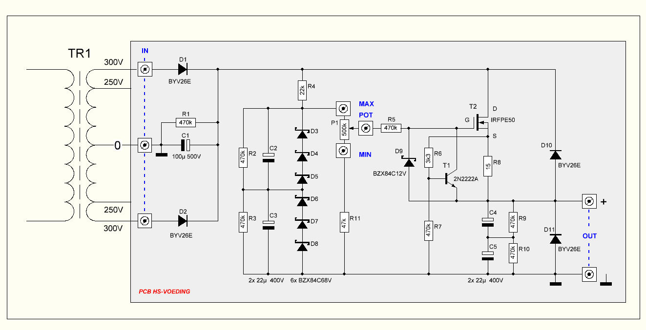

mag dit ?
ik heb er een Kader om getekend betreffende weerstand R11 welke ik tusse heb geprakt :D

Ja, maar waarom zou je het doen? Je mag de uitgang rustig naar 0V draaien. Wel zo veilig.
Re: KT88 testen
Oh is dat veiliger , ik dacht juist niet ivm dissipatie die is bij 5 volt 200 mA 395*0,2=79 Watt Bij een minimale spanning van 50 volt 350*200 mA=70 Watt

Dat extra weerstandje, moet je zelf weten Bert.Met die 47k kom je op ~45V als laagst, niet echt gevaarlijk :sure:

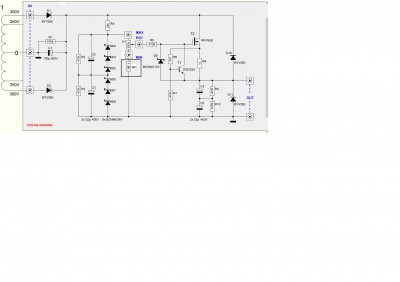

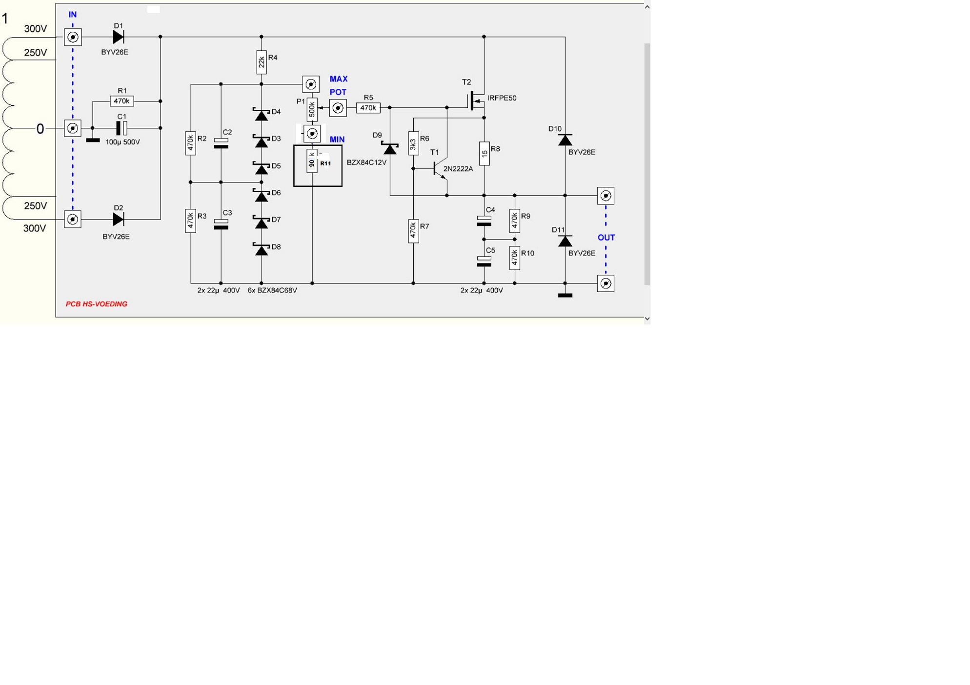

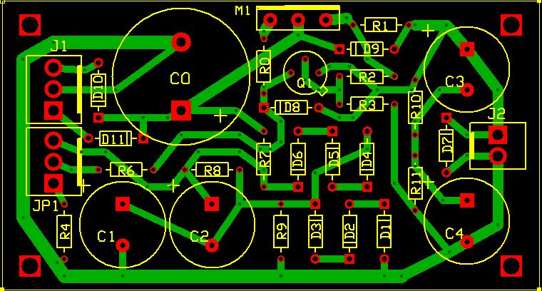

Terwijl jij lekker lag te bakken 8-[ ben ik wat gaan spelen met Express-pcb.Ook niet moeilijk te leren.
Om een draadbrug te vermijden (of weer een grote omweg :( ) zit er nog een R0 bij.Volgens Pjotr niet nodig, maar ik ben eigenwijs :lol:
Ziet er zo uit,
Plaatje vervangen, was door gespiegeld met pootjes omgekeerd.
Is dus nu van de onderdelenzijde gezien wat de verbindingen zijn onder de print.

Daar dient juist die fold-back stroombegrenzing voor. Bij een lagere uitgangsspanning ook minder maximale stroom. Zie dat grafiekje een paar pagina's terug. Dat geeft bij een bepaalde uitgangsspanning ook de max. stroom aan. Meer dan zo'n 20W wordt het niet.
Je hebt wel een punt dat bij een lage anodespanning Ig2 van de KT88 ontoelaatbaar hoog kan worden en g2 te veel gaat dissiperen. Zou w.d.b. een dubbelpolige schakelaar voor de HS gebruiken.

Anne hou je wel minimaal 20mm aan voor de weerstanden? Die zijn 1W en is wat Bert heeft liggen.
Re: KT88 testen
Ach, was maar om me bezig te houden. En als Bert wel zoiets wil doen, gewoon de boel wat oprekken in beide richtingen O:)
Of de weerstanden vertikaal zetten :lol:

Komt goed dat printje hoef ik alleen maar over te tekenen Bedankt Anne dat scheelt weer een hoop tijd achter Mn computer

De print is ontworpen in sPrintLayout (gebaseerd op Anne's print) en het schema is nu ook volledig.
Het schema dat Anne, Bert en Peter hebben samengepuzzeld

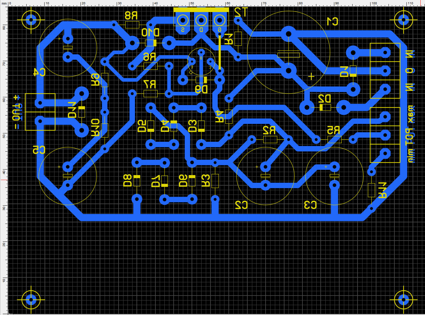

Print-bottom met al 1 foutje: de tor is T1 maar dat staat er niet bij :-(

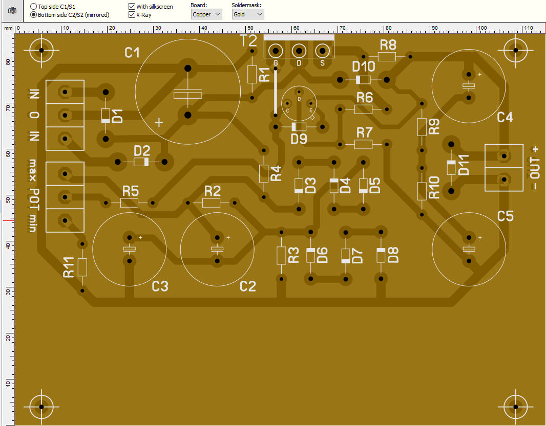

Print-top
Ook een gezipte pdf zit in bijlage met
1. Aanbevolen spoorbreedtes en tussenafstanden :regels:
2. Stappen documentatie van de verwezelijking van de print op basis van een bestaande print, nl. die van Anne :goeie:
Tenslotte nog een zip met de ontwerpfiles voor sPlan en sPrintLayout.

Netjes Willy :goedzo: Alleen waarom zijn nu de weerstanden zo gekrompen? Nu moeten ze rechtop en dat is toch minder stevig :shock: Plek zat op die print.
Re: KT88 testen
Steek is 10 mm wat voor 1 of 1/5 Watt groot genoeg Peter
Als ik ooit er de handigheid erin krijgt ( moet ik heel veel oefenen dat gaat niet vanzelf,) Dan maak ik weerstanden aan van 15 mm steek
Ook een oude 1 Watt kan er netjes in en niet met de pootjes direct haaks om .

De mosfet zat in mijn tekening verkeerd :o Ik ben gewend dat de koperkant te zien is als door een doorzichtige print, blijkbaar is het bij Sprint vanonder gezien. Wat verwarrend met twee lagen.En dan zitten de aansluitingen ook omgekeerd, had ik moeten nazien :oops:
Het viel me op omdat de basisaansluiting bij de transistor nu tussendoor moet.
Hoe dan ook nu zit 't goed, hoop ik toch :hide:
