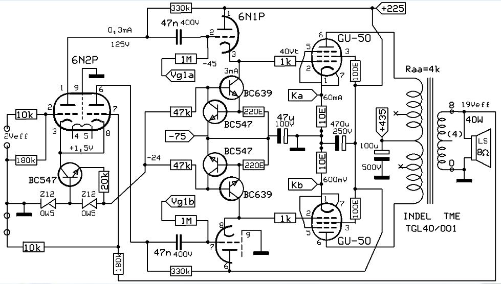

Hr Buis is druk geweest, ziet er goed uit :goedzo: voor de volledigheid vh topic, heb het niet helemaal op de voet gevolgd, wat heb je nu gebouwd? Het schema op de 1e pagina?
Berichten: 6144
Re: GU-50 Monoblokken
Ja,voeding iets anders.

4K Bert, staat in de tekening.

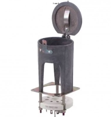

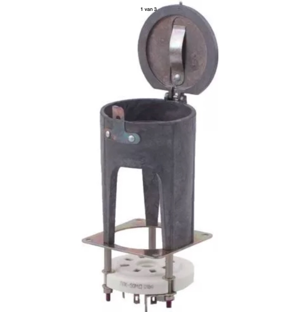

Wel leuk zoon buisvoet
Berichten: 6144
Ja,vind ik ook,mooie doelgerichte vormgeving,elke JL. kan daar een buis in drukken (past maar op 1 manier) :lol:
Haal je de ,,KLIKO,, weg, dan kan de buis er op 6 verschillende manieren in :?

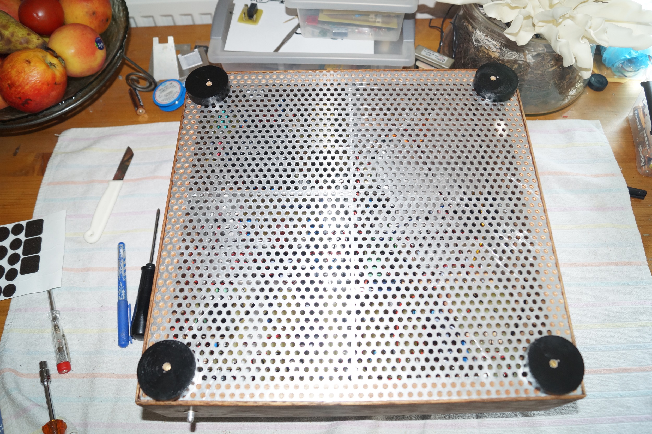

Even terug naar topic,de laatste 5% van de bouw zijn aangebroken,de afwerking.
Bodem en pootjes. :shock:
Al vast 8 sjoelbrikken zwart gespoten.
Kan mooi drogen met dit weer :lol:

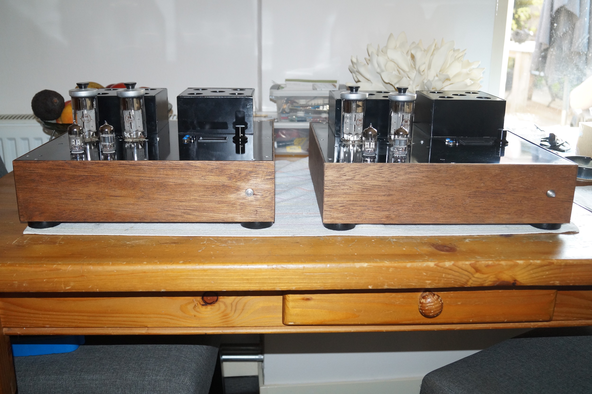

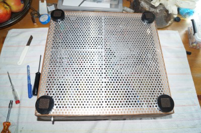

De laatste procentjes van het bouwen.
De bodem op maat flexen, brikken er op lijmen met superlijm,gaatje boren schroefje er door en het schroefgat dichten met een anti kras plakker.
Klaaaaaaaaaaaaaaaaaar........................... :mrgreen:
Mooi mann :P als het net zo klinkt als het er uit ziet Dan is het kei goed :goedzo:

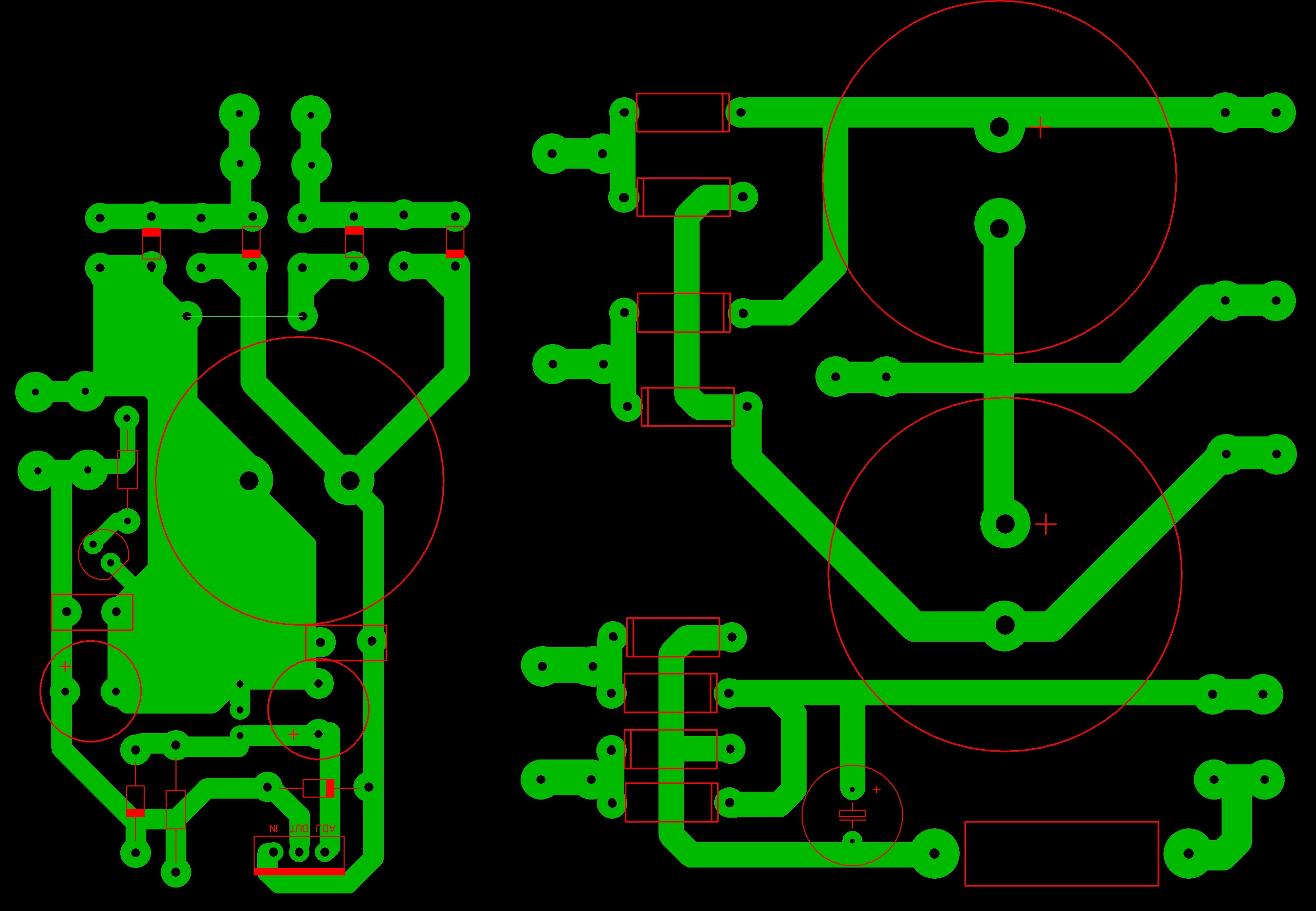

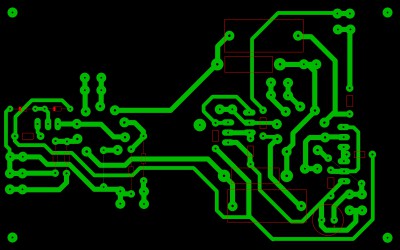

Eerst maar een bias automaat ontwerpen voor een monoblok.
Ontwerp 5x7,5cm,er kunnen er dus vier uit een print van 10x16cm.

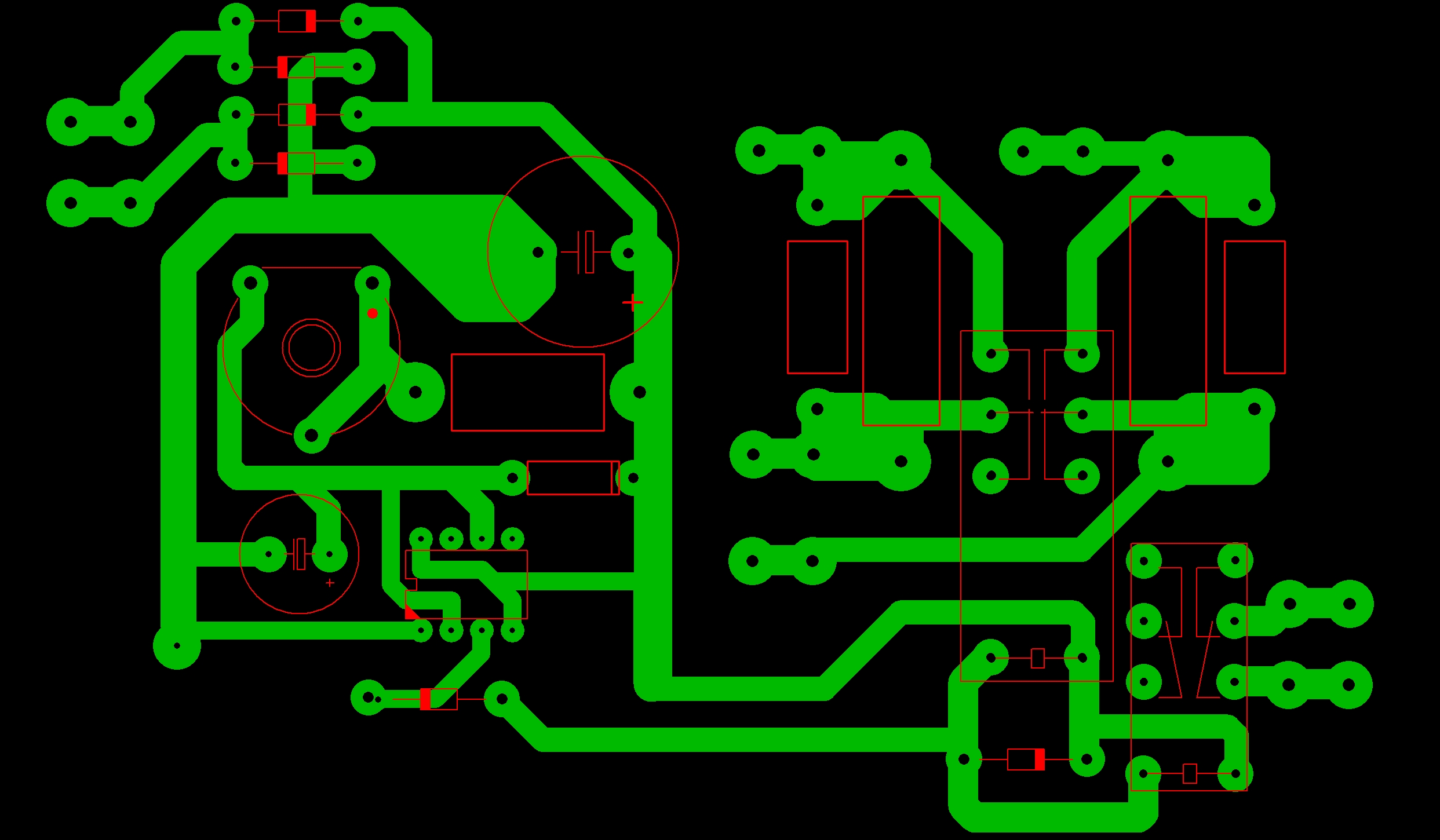

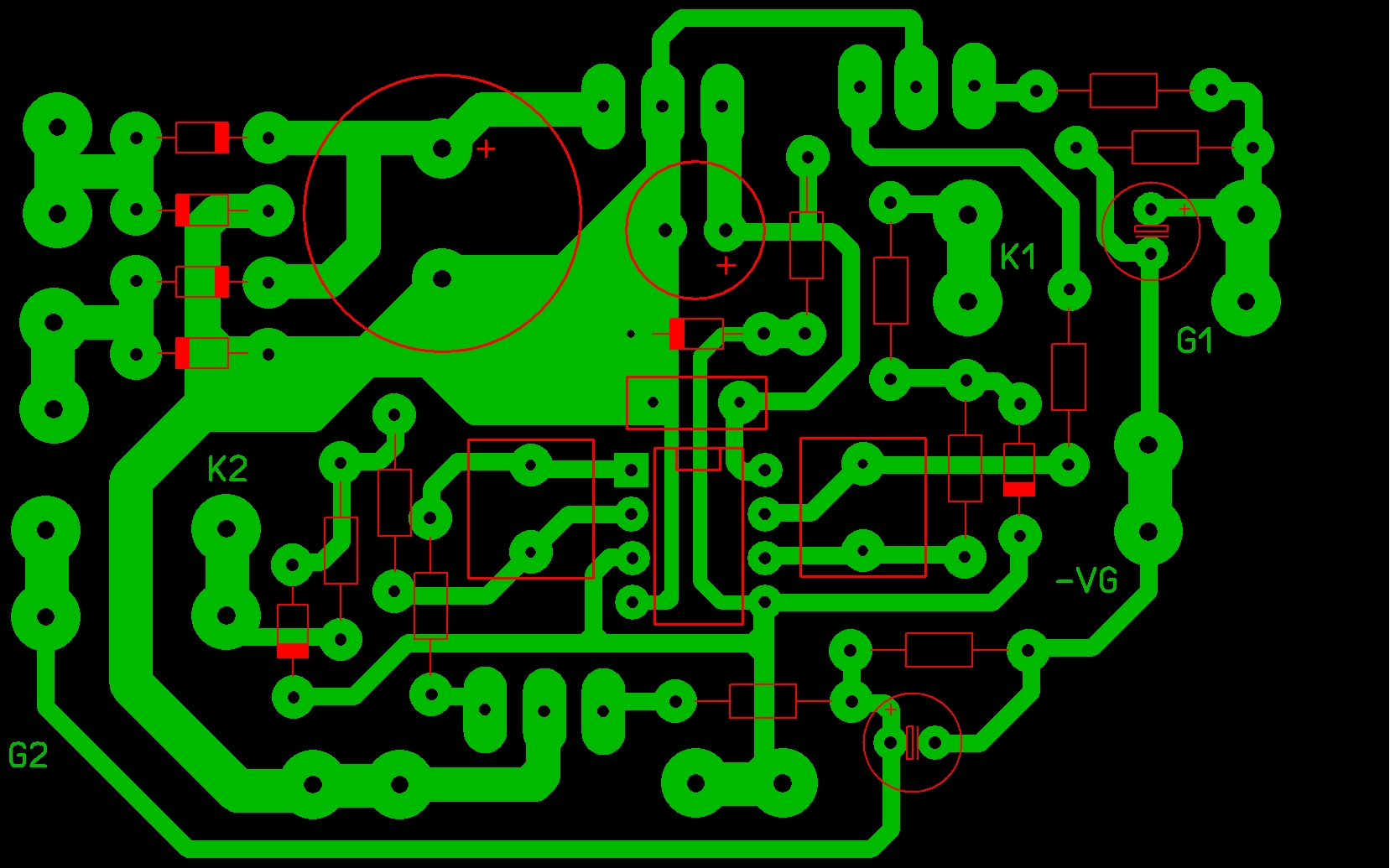

Dan de timer en hoogspannings relais samen met het relais voor de bias automaat op 1 print.
De gelijkrichting van Hoogspanning,Negatieve spanning en de schakeling voor de 6,3V gloeispanning combineren.
Met de Fase print ben ik nog aan het puzzelen (de twee voorbuizen)

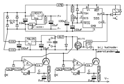

En dan niet te vergeten het schema wat Anne al had aangepast voor gebruik met de bias automaat.
Laatst gewijzigd door democles op di 24 jul 2018, 17:01, 1 keer totaal gewijzigd.

Al die losse printjes en voedingen, veel verbindingen en kans op fouten :-&
Waarom niet een groot deel op een print met één trafo ?
Met een gemeenschappelijke voeding kan het kleine relais ook vervangen door een mosfet (hoeft niet).
De F- mag ook ergens aan de massa, met de 100ohm weerstanden ontstaat er geen gevaarlijke lus.
Berichten: 6144
Weer je best gedaan Anne, :goedzo:
Met 4 printjes vond ik het al aardig minder,en dit geeft me meer vrijheid ze ergens in de kast te plaatsen.
Anne,welke weerstanden moeten een hogere wattage hebben in de versterkerschakeling?
Zelfs als je bij meerdere printjes blijft zweren is het een voorbeeld hoe het te doen is met één trafo.
Je kunt voor alle weerstanden ½watters nemen, evt de kathode en schermrooster-weerstanden eindbuizen 1W.
De automaat is tevreden met ¼W, behalve de 33k naar de V-, daar 1W.
Oke, de automaat voeding aftappen van de timer voeding, 1 trafo minder :D
Voedingstrafo 160-0-160/ o,4A
9-0 / 1 A
9-0 /3A
60-0 / 0,1A
12V gloei voeding apart .
De timerschakeling heeft geen eigen massapunt nodig.Dwz de twee 100ohm weerstanden hoeven dan niet.Is maar één massaverbinding, bij de kathode-weerstanden voor de automaat.
9-0 / 1 A , timer+automaat
9-0 /3A , gelijkstroom-gloei
60-0 / 0,1A negatieve spanning
Zoiets dan ?
Berichten: 6144
Ja,dat was de bedoeling.
