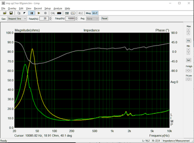

nou de eerste speaker heeft steeds een deuk in zijn impedantiepiek
het gekke is dat de storing meegaat met de impedantiepiek, ingebouwd in de box ligt die piek op een hogere frequentie maar ook met die deuk
Berichten: 28470
Re: drummonitor
Op zich is dat niet raar, bij de resonantiepiek maakt de conus grotere uitslagen. En die piek is qua frequentie van de wel of niet ingebouwde situatie afhankelijk. Ingebouwd verschuift Fs naar Fb.
architect
Berichten: 1546
Locatie: Friesland
Re: drummonitor
Bericht door architect »
opnieuw speaker1 gemeten
de piek ziet er nu wel goed uit

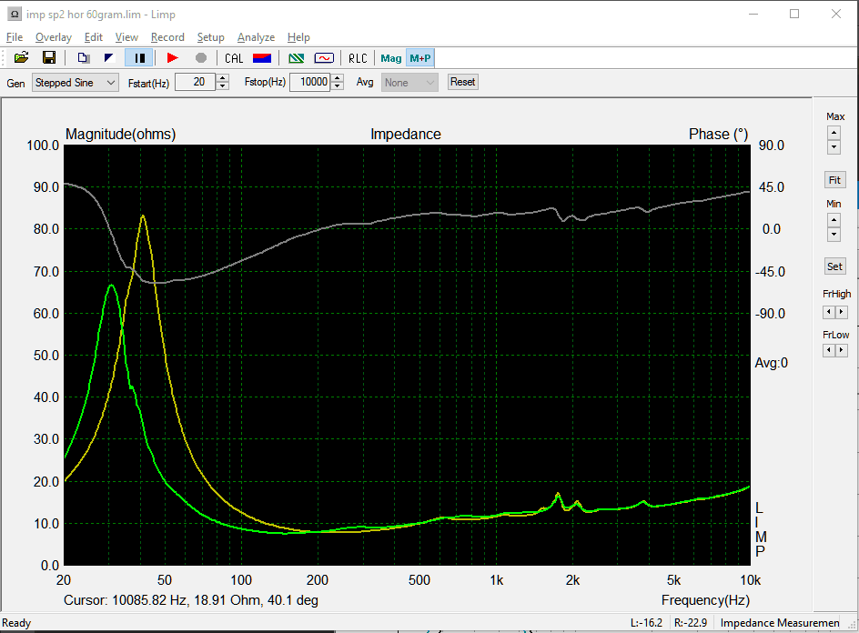

en speaker2 opnieuw
Loudspeaker parameters:
Fs = 41.77 Hz
Re = 5.90 ohms[dc]
Le = 185.14 uH
L2 = 2185.24 uH
R2 = 7.49 ohms
Qt = 0.21
Qes = 0.23
Qms = 3.07
Mms = 85.51 grams
Rms = 7.305468 kg/s
Cms = 0.000170 m/N
Vas = 143.89 liters
Sd= 776.84 cm^2
Bl = 23.970364 Tm
ETA = 4.38 %
Lp(2.83V/1m) = 99.84 dB
Added Mass Method:
Added mass = 60.00 grams
Diameter= 31.45 cm

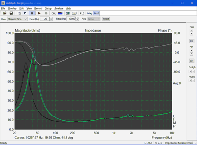

architect
Berichten: 1546
Locatie: Friesland
Re: drummonitor
als ik deze meting over elkaar leg, lijken mij de verschillen niet groot, de 2e speaker heeft iets hogere pieken
we zien dus twee metingen van elk, de piek op 42hz is standaard, de piek op 32hz is met 60gram verzwaring
bij beide pieken is de 2e speaker steeds iets hoger; het faseverloop is ook min of meer gelijk
is dat erg?

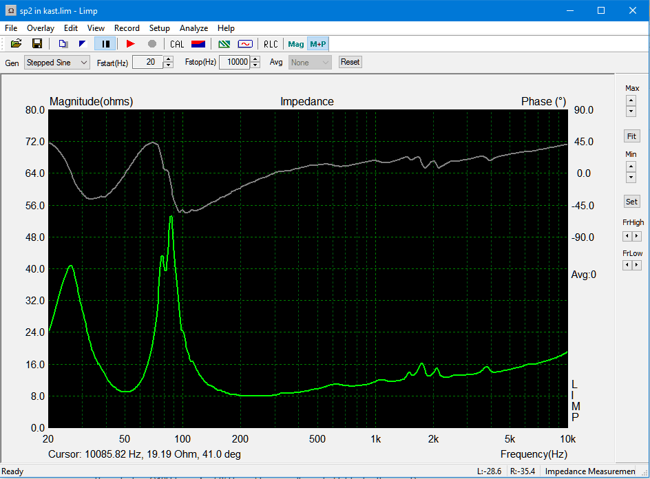

de afstemming van de baspoort is ongeveer gelijk aan de fs van de woofer
is dat bezwaarlijk? is het beter om de baspoortafstemming hoger te kiezen en de baspoort korter te maken?
Berichten: 28470
Re: drummonitor
Ik zal straks die laatste metingen eens in de sim gooien.
architect
Berichten: 1546
Locatie: Friesland
Re: drummonitor
bijgaand een nieuwe meting met een ingekorte baspoort
klopt het dat je bij 0 graden kunt zien wat de poortafstemmingsfrequentie is?
zo ongeveer 50hz hier?
kan het zijn dat de impedantiepiek niet mooi is doordat de kast nog niet perfect is?
harder of zachter volume heeft er in elk geval geen effect op
verder heb ik met een voltmeter opnieuw de weerstand gemeten van de speaker, maar ik meet opnieuw 5,8volt.
daarnaast heb ik de inductie gemeten, de ene zit iets onder 0,3mH en de ander er iets boven; wel heel anders dan de datasheet met 1,5mH
ik heb de hele ochtend jjcale opgehad en dat klonk best lekker op zo'n kale 15inch zonder het hoog
bij het meten klinkt de woofer ook heel hoog door, dat past dus wel bij een lage inductie
Laatst gewijzigd door architect op zo 31 jan 2016, 15:59, 1 keer totaal gewijzigd.
