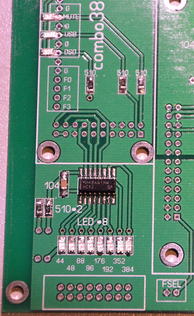

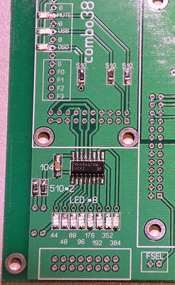

Hoi Hans, ik zou de ledjes die aangeven welke sample rate is gebruikt niet op het bordje zetten maar een los printje voor maken zo dat die achter in een frontje weg gewerkt kunnen worden.
Het zelfde geld voor de lock led.
Is wel handig om te zien of alles goed werkt, ook als het in een huisje zit.

Ik heb het idee dat de (display) PCB, wat onderweg is, er mogelijkheden voor heeft.
Er zit op het huidige board een switch die waarschijnlijk de optie heeft om het extern of intern kan weergeven.
Ik ga nog niet eerder definitief wat doen, dan als er meer duidelijkheid is over hoe dit het beste is te schakelen of in te stellen.

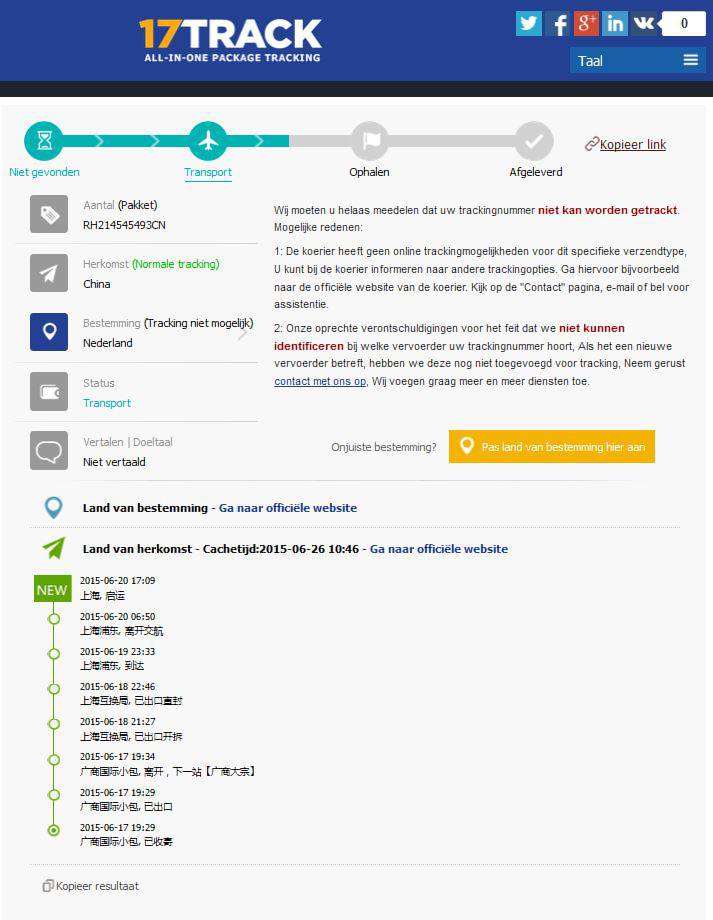

Is er al beweging in het pakketje of zwerft het nog ergens rond en heb je geen idee waar?

Vandaag nog wel even contact gehad met Kiven, maar het schijnt ergens al in Nederland te zijn, maar waar?

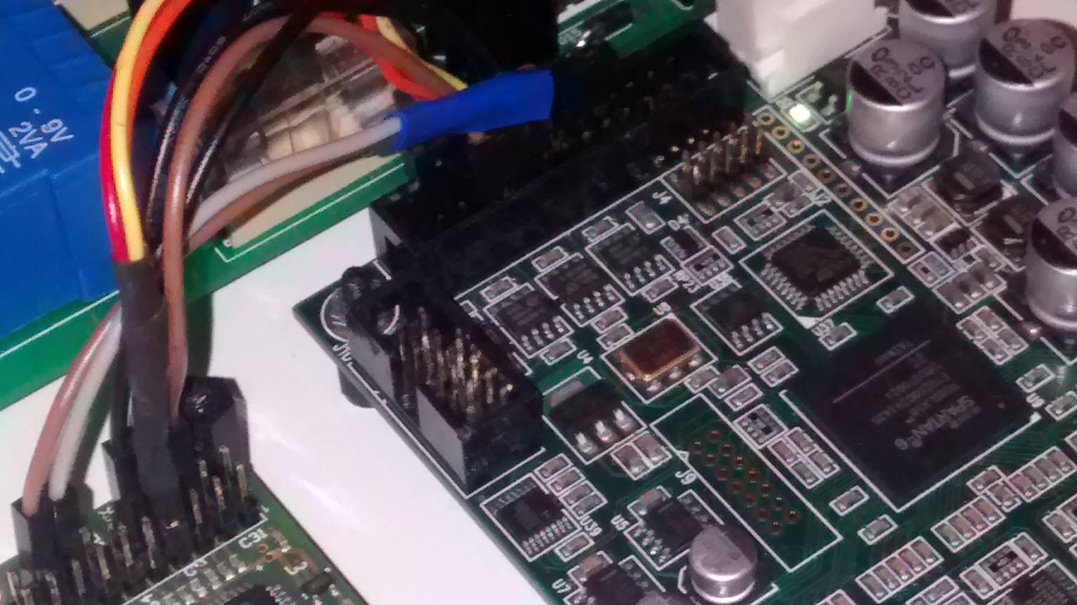

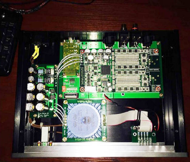

Ik heb al even wat gezien van de opbouw daar, van een Kast met DAC, zal er morgen wat foto's van posten.
:kwijl:
En mijn spul?
Halverwege, of de weg kwijt?

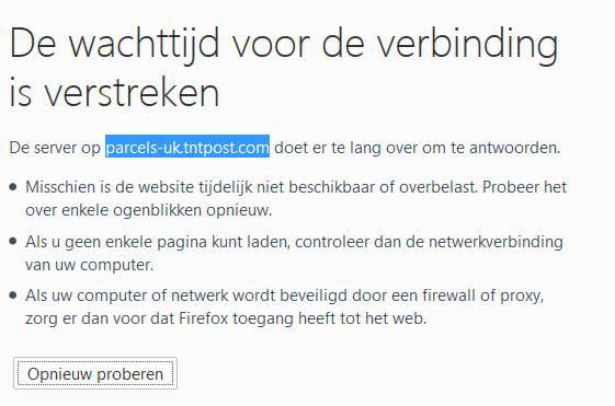

Als je dan klikt op de link van de officiele web site komt toch een UK bij, dat is dan wel aan de andere/verkeerde kant van het kanaal.
Berichten: 36764
Re: Ladder +++
Mooie foto Hans! :rock:
Kan zo meedoen in een nieuwe versie van "De Lift" :mrgreen:
Berichten: 6145
Re: Ladder +++
Leuke foto,heel wat anders dan mijn pas en meetwerk,om alles in de kast te krijgen.
Ben ik dus nog wel even zoet mee :think:
Waarschijnlijk moet ik een nieuwe Salas gebaseerde 3,3v Shunt ontwerpen om alles pas te krijgen of een bestaande om bouwen :-k
En die buizen buffer er achter laat me verder ook niet los,,6N6P buis klonk wel erg lekker met deze dac, misschien toch maar een ,,classic 3,, er bij bouwen,volgens Triode.D
geeft deze 7X versterking.

Hij staat er nog heel luchtig bij, tis een beetje zomer hé, dus dan moet er heel voorzichtig worden omgesprongen worden met de warmte.
Maar ik ga wel eens voorzichtig kijken of ik de weerstandjes er wat strakker op kan zetten.
Ik heb een RVS pincet ( niet magnetisch dus ) en een klep met een loep.
Ik ga eens lekker oefenen, en dan in overleg met Kiven verder. :mrgreen:
Afgelopen woensdag eens een vergelijk gehad met een R2R pro DAC, en dat was al heel leuk.
En afgelopen donderdag hem mee gehad naar de AVMN, en als laatste even nog even de afsluiting gedraaid, men greep in ieder geval naar de telefoons om het nummer na te gaan wat er werd afgespeeld.
Opmerkingen die men maakte: zulk goed en mooi laag nog niet eerder gehoord via die grote B&W 801. :kwijl: :lol:

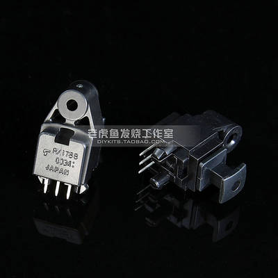

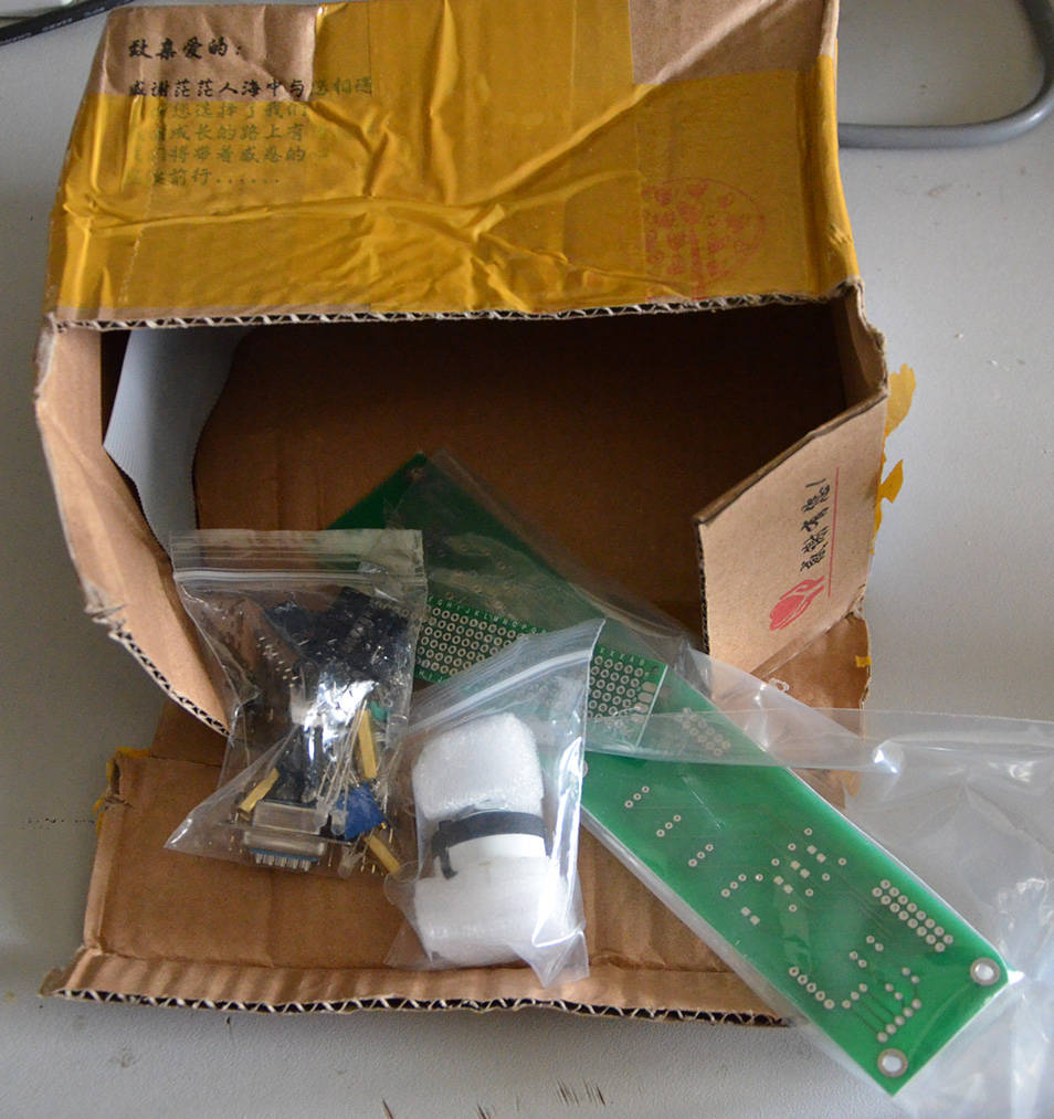

Na de uiteindelijk positieve resultaten van de bestelling in China, dan nu maar nog wat van die specifieke componenten bij besteld, en die passen dan precies op de print, de gebalanceerde uitgangen heb ik bij toeval al wel.
Maar een set van die heule mooie RCA uitgangen (bling bling) is dan wel leuk, en als het niet lukt is er geen echt probleem.

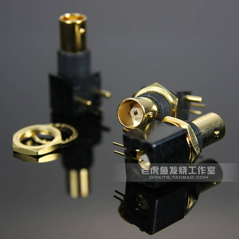

En dan ook nog een nette BNC voor de S/PDIF in :kwijl:
Dan is er ook nog een Optische in het setje die precies op het board past. :lol:

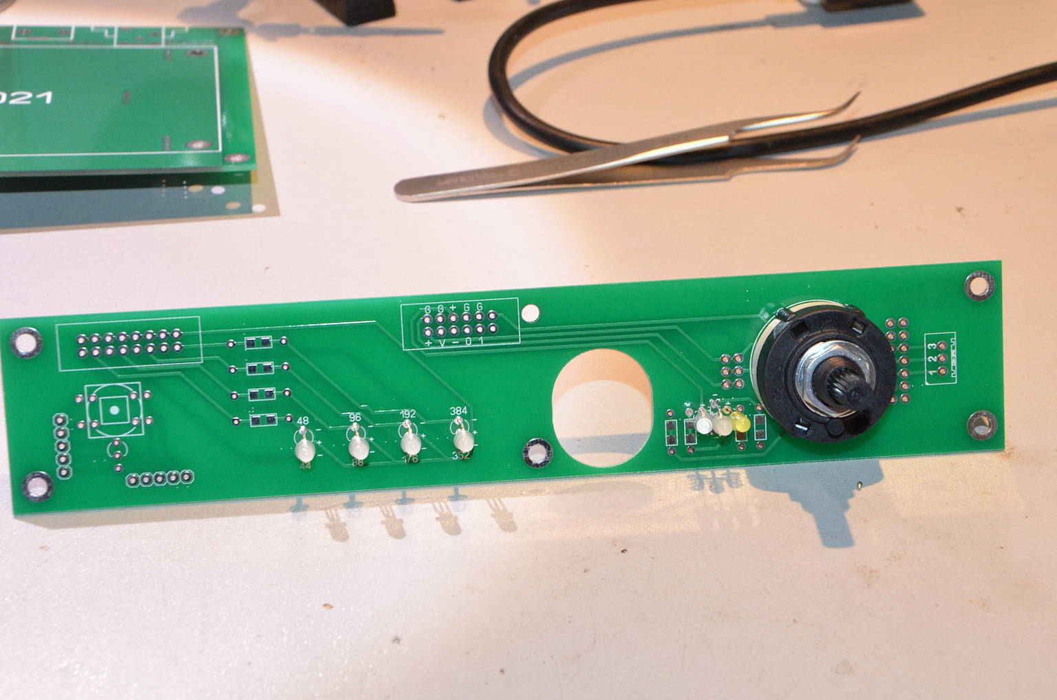

Weer een beetje huiswerk gedaan.
Nu met een klep en daaraan een vergroot glas, nu dan betere licht en een beter pincet.
Dat scheelt een stuk, en gaat veel beter.
De ledjes komen niet in beeld als het in een kastje komt.
Daar is dan het front PCB voor.

Berichten: 17867
Re: Ladder +++

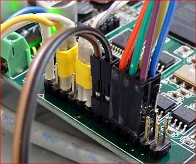

Ja, is mij nu al wel bekend, je kunt eventueel kiezen of ook wel beide op de voorkant
De knop die ik nu ( dan nog wel los) op het display PCB heb zitten, die geeft dan 4 standen voor Automatische keuze, I2S, en S/PDIF , en Optisch.
Er zitten 3 led's bij elkaar die dan 4 kleuren geven voor iedere positie, en knippert bij 'NO LOCK'.
Die andere knop is dus een volume pot, die heb ik er nu al tussen zitten op proef.
Die kan ik nu ook al benutten
De 4 led's aan de linkerkant van het midden geven dan de instelling met behulp van de bicolor led's 44/88 enz.

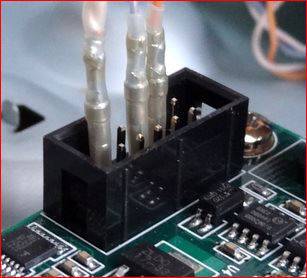

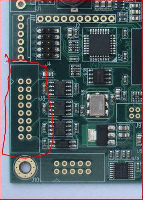

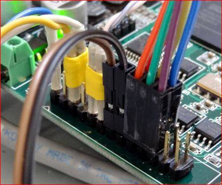

Een vraagje aan de ouwe rotten op het forum, ik moet de aansluitingen voor I²S en isolated 3,3 V en volume e.d. gaan demonteren.
Het gat dan om deze plek, en 26 pinnen
die dan wel zijn omsloten door een kunststof behuizing.
Iemand die een goede truc weet?
cve
Berichten: 2131
Locatie: Wormer
Re: Ladder +++
Bericht door cve »
Had je ze er maar niet opgezet. :lol: Als je een pin verhit dan trek je hem er met een punttang zo uit. Het kunststof smelt eerder dan je tin. Duurt niet eens veel langer dan het solderen zelf.

Re: Ladder +++
Twee rijen van 8 gaten en daarop twee rijen van 13 pinnen ? :o
Berichten: 17867
Re: Ladder +++
Hoi Anne, ik heb het vermoeden dat die foto van het eerste prototype was, maar het zijn echt 2 x 13 pinnen op dit board, Dus die kleurrijke 2e foto klopt beter met de werkelijkheid. :sure: :D

Achnee, is geen enkel probleem dat solderen. Die pin headers gebruik ik veel op m'n bordjes, jij hebt de boxed versie: bout niet te warm zetten, niet te lang de bout op de pin, wel zorgen dat de tin goed vloeit. Als de annular ring (is ring koper rond het gat) voldoende groot genoeg is en je dus niet hoeft te mieren om 'm op een te kleine ring te zetten is even aantippen met de bout genoeg. Moet je even handigheid in krijgen.
Maar als je pinnen uit het kunststof trekt heb je of de bout veel te hoog staan of houd je de tip er veel te lang tegenaan.
