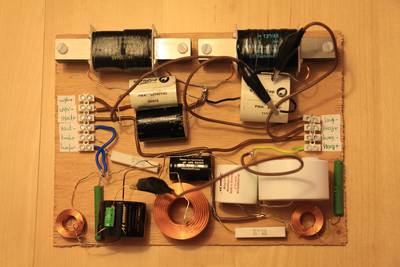

Aan de soldeerstation zal het in ieder geval niet liggen :D
Is inderdaad een fijn ding, warmt snel op naar de perfecte temperatuur. Zoals zoveel van het gereedschap heb ik hem te leen. Met zijn allen heb je veel meer als alleen. :wink:
Het hele spoelenverhaal gaat mijn pet te boven. Wel weet ik dat dit prima spul is. Mogelijk zou jantzen waxcoils nog beter kunnen zijn, maar waarschijnlijk nauwelijks hoorbaar door de lage waarden die gebruikt worden.
Ik blaas af voor vanavond, één filter is af!
En nog een plaatje van het geheel, omdat ik nog steeds apetrots ben! O:)

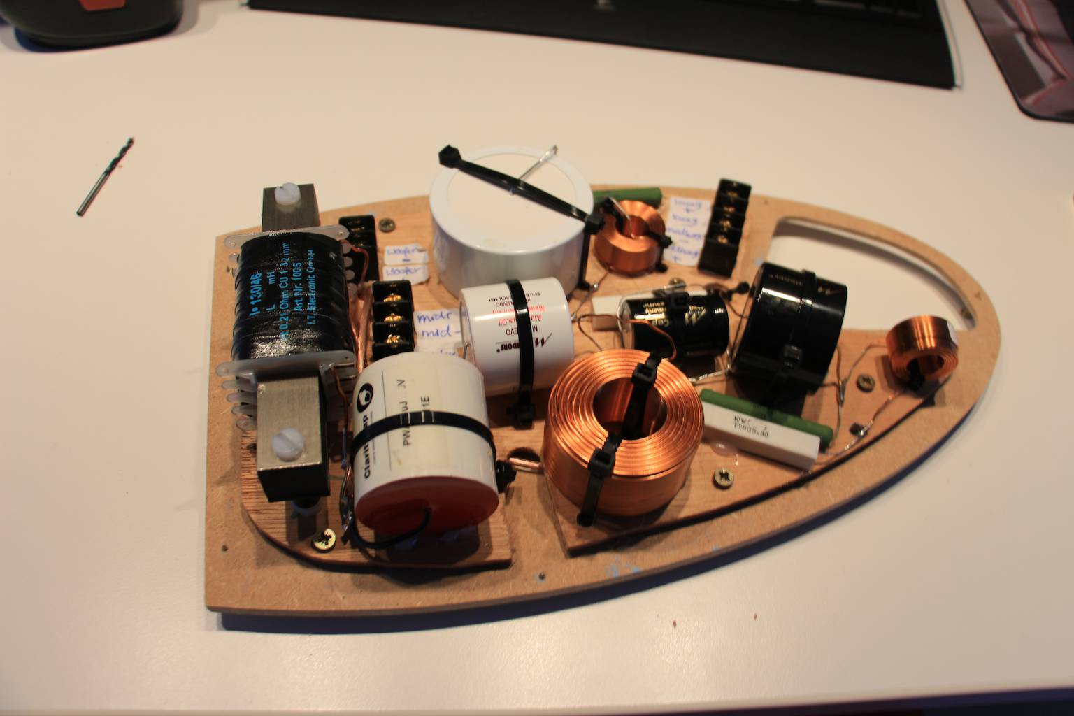

Ik heb weer eens tijd gehad, na al het babygebeuren sinds 20 november, om wat te doen aan de speakers. :)
Ik heb gemerkt dat mijn mediaspeler waarschijnlijk de zwakste schakel is in mijn audiosysteem. Daardoor hoor ik eigenlijk geen verschil tussen de verschillende filteropties die ik op mijn proeffilter heb gebouwd. Omdat ik de kartonnen filterdozen met de wirwar aan kabels onderhand wel eens zat ben, ben ik van de week begonnen met het opbouwen van de filters zoals ze onderin de speaker komen. Inmiddels is één filter klaar voor montage. :D
Ik hoop dat de heren critici het nu wat minder een zooitje vinden...

Heel mooi filter!
Re: Mijn eerste bouwproject: Evora (3-weg in ellipsvorm)
Inderdaad netjes opgebouwd. :mrgreen:
Berichten: 11058
Wel erg druk.

@Ray&Walt: bedankt!
@Richard: Dat is een leermoment voor mogelijk het ooit volgende project. Ik wilde de speakers zo klein mogelijk hebben en heb dus geprobeerd de filterruimte zo klein mogelijk te houden. Is naar mijn idee goed gelukt, maar bij de volgende speakers ga ik wat meer ruimte hiervoor vrij houden.
@Mark: Ja de oren zijn natuurlijk wel het belangrijkste. Echter hoor ik hier thuis bepaalde verschillende componenten niet die ik bij vergelijkingen elders echt makkelijk kon horen. Maar er zijn heel veel invloeden natuurlijk: De akoestiek van mijn kamer is niet perfect en ik blijf mijn mediaspeler verwijten van wat informatie achter te houden. Die mediaspeler gaat in de toekomst een upgrade krijgen, hoeft niet veel te kosten.
Inmiddels zijn beide filters af.
Z.s.m. in de speakers monteren en dan beschouw ik mijn creaties als af! 8)

Grappig dat je ze spiegelbeeld hebt gebouwd.
rodi
Berichten: 502
Lid geworden op: ma 04 mar 2013, 20:39
Bericht door rodi »
Moet wel, anders past het niet!
Wil je de oorsprong van die zwarte montage stroken met ons delen ?
Berichten: 14139
Ziet eruit als Mundorf MConstruct...?
Berichten: 28470
Ah, audiofiele kroonstenen!
Berichten: 14139
Laat Rodi dat eerst nog maar even bevestigen, maar Mundorf levert dit spul dus ook.
rodi
Berichten: 502
Bericht door rodi »
Ik zou niet weten welk merk het is. Rudy(Rumoh) kwam hiermee op de proppen op mijn vraag naar iets mooiers als kroonsteentje. Komt uit de categorie audio wereld heb ik me laten vertellen.
Berichten: 14139
Voor Mundorf begrippen, niet duur! :lol:
Chris_T
Berichten: 1443
Locatie: Wageningen
Bericht door Chris_T »
Mooie terminals wel :!:
Ik erger mij kapot aan de kwaliteit van de kroonstenen tegenwoordig.
Die uit 2009 zijn zo hard aan te draaien dat de koperdraadjes tot 1 geheel op elkaar geperst worden. Probeer dat maar met de kroonstenen van nu :roll:
Bij sommige exemplaren vallen de schroeven bij voorbaat al eruit of zijn gelijk dol als je niet met 'fingerspritzen' gevoel aandraait.
Dit is dus wellicht een mooi alternatief.
Het lijken mij trouwens gewoon molex blokjes: http://nl.farnell.com/molex/38720-7502/ ... dp/9974008
EoO heeft ze ook voor een niet audiofiele prijs: https://www.eoo-bv.nl/terminal-blok-str ... print.html

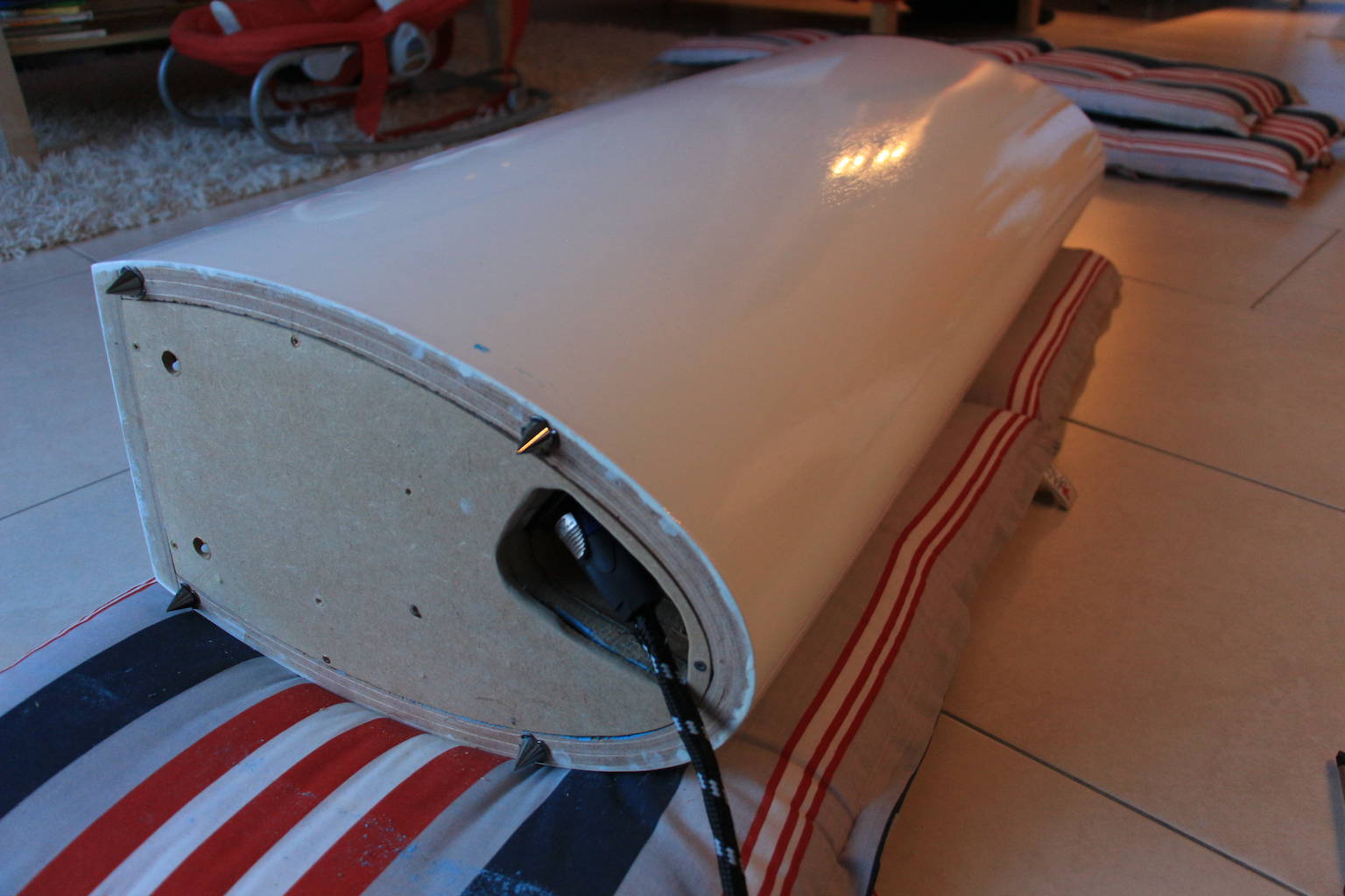

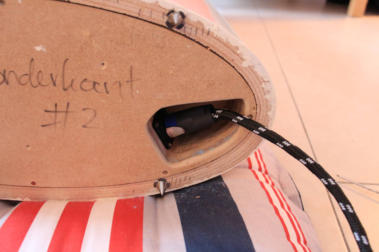

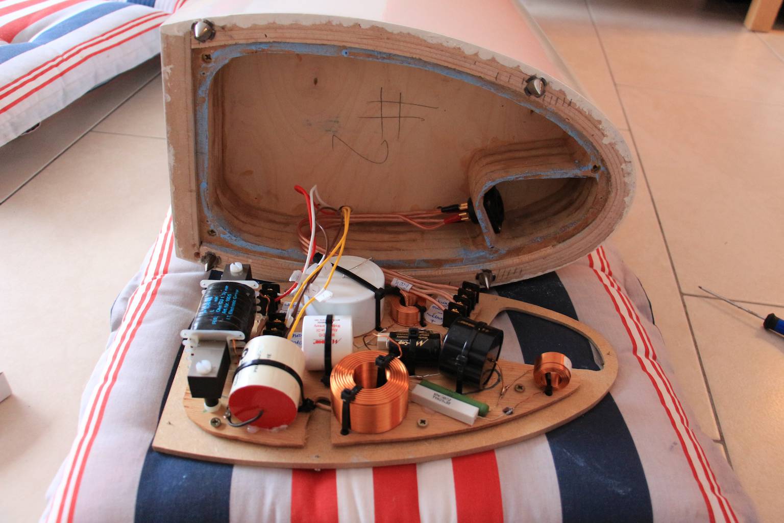

Ze staan weer te spelen! Ondanks zorgvuldig opbouwen en nameten vind ik het toch altijd spannend als ik dan weer muziek aanzet...
En het zijn inderdaad fijne terminals!
Ik ben erg blij met de strakke achterkant, alleen een kabel die er onderuit komt en geen terminal met aansluitingen 8)
Het filter op de onderplaat van de speaker gemonteerd, luistert nog nauw.
Speakon baby!:-)
Speakon baby!:-)
Berichten: 11058
Strak hoor! Erg fraai.
Erg goed doordacht en mooi afgewerkt. :kwijl: :kwijl: :kwijl:
Zal het maar niet aan mijn vrouw laten zien, anders moet ik ook aan de slag. :-$ :-$

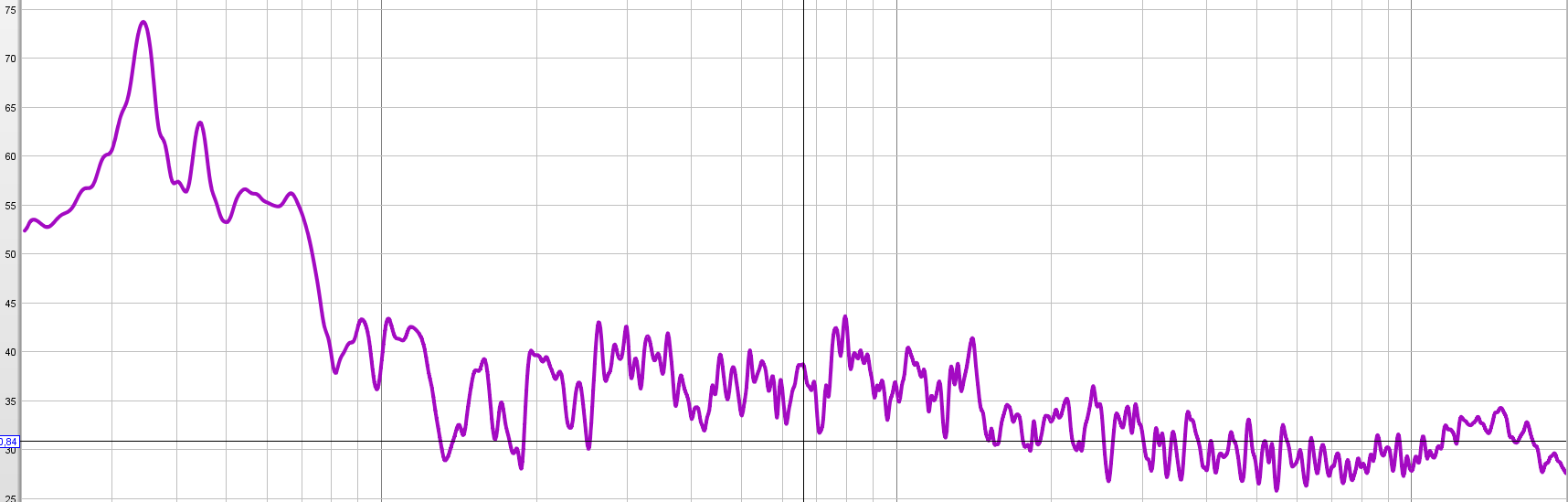

Na jaren weer even wat activiteit:
Ik heb voor een ander project een meetmicrofoon aangeschaft.
Dan kan ik het natuurlijk ook niet laten om mijn eigen speakers eens te meten als oefening.
Dit is dus mijn eerste meting, dus ik hecht ook niet superveel waarde hieraan. Ik verwacht eerder dat mijn meting veel beter kan.
Wat mijn meting wel bevestigd, is de flinke staande golven in het laag, vooral die rond de 35hz hoor je goed als deze in de muziek zit. Gelukkig is er veel muziek waar hij afwezig is. Wat ook meedoet is het volume waarop je afspeelt. Omdat ik geen SPLmeter heb en dit via een appje op mijn telefoon doe, denk ik dat deze meting de pieken en dalen ook wel wat overdrijft. Maar het moet ff zonder.
Overigens ga ik in mijn huidige huis geen aanpassingen doen aan de akoestiek, dit wordt in mijn volgende woning. Ik hoop dat ik daar de akoestiek beter onder controle krijg, want dat verdienen mijn oren en deze speakers!
