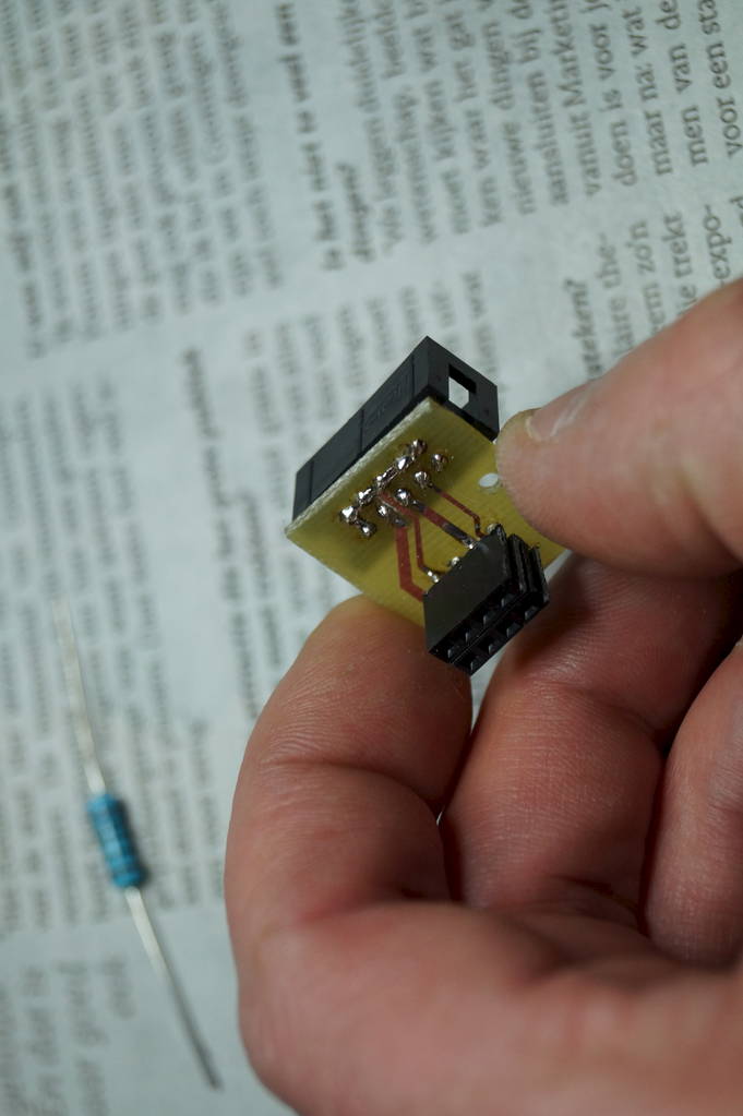

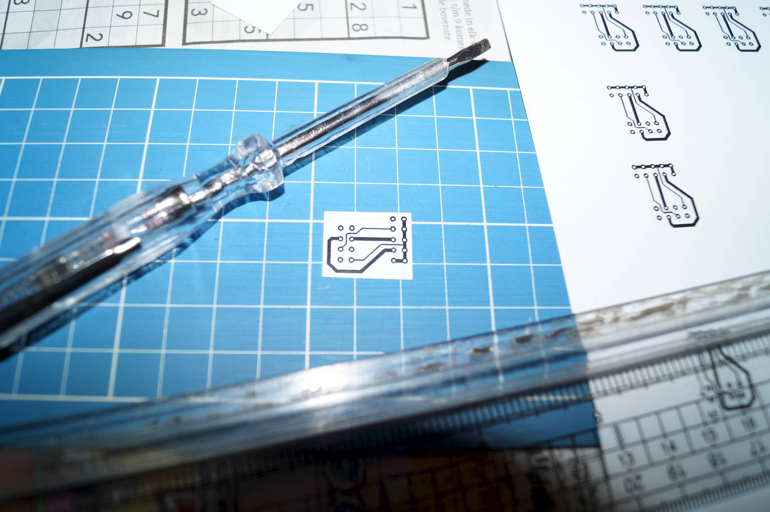

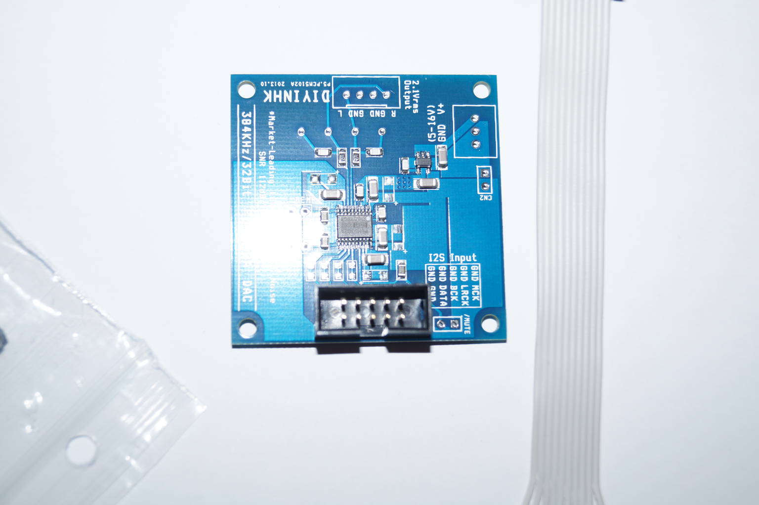

Wilde de dac m.b.v. jumper kabeltjes aan de RPI aansluiten.
Wordt een beetje geknoei met hele dunne kabeltjes,daarom een riante print ontworpen,voor een verloop van flat kabel naar aansluitingen op de I2S herder van de RPI.
Schrik niet van de afmetingen :-$ 2x2 cm.............. :mrgreen:
Maar even ondervinden of dit gaat lukken. :wink:
Wordt wel micro soldeerwerk,nog net geen SMD.

Het verloopje is klaar.......... :rock:
Micro soldeerwerk. :-s
RPI en dac verbonden via I2S O:)

Met een kleine punt in/op je bout is dat toch wel goed te doen?
Dan is "micro" toch wel redelijk te doen. :mrgreen:
Berichten: 8108
Re: Squeezebox opvolger maken
Jammer dat die flat cable er nog tussen moet. Met zo een adaptor bord moet je het toch direct op elkaar kunnen klikken. Wel netjes in ieder geval.
Was ook mooier geweest,ware het niet dat de verbindingen van RPI en dac niet 1 op1 overeen komen.
Verder heb ik met het printje de Master clock aan massa gelegd,waardoor de dac zijn eigen maakt,dit i.v.m het ontbreken van deze op de RPI.
De flat kabel is hier nog 10cm,ik denk dat ik deze nog kan inkorten tot +-4cm.
Als ik die kabel inkort maak ik gelijk een aansluitmogelijkheid voor een 220 ohm weerstandje in de data aanvoer,tegen het ,,ringing,, van de RPI data lijn.

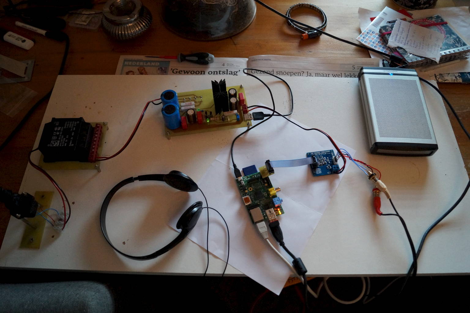

Vandaag zover,dat de boel aangesloten kan worden.
Op de PI draai ik volumio en de dac is aangesloten via I2S.
Eigenlijk werkte het vrij snel,om er muziek uit te krijgen O:)
Alleen hoe het werkt met de wifi dongle? heb ik nog niet aan de praat gekregen.
Verder vind ik de interface van volumio maar zo zo,moet toch makkelijker kunnen.
Zou eigenlijk de RPI willen bedienen met de squeezebox remote,maar zover ben ik nog niet,er komt geluid uit,yes :rock:
Ben benieuwd hoe de dac gaat klinken als deze aan de Salas shunt hangt.
Klinkt nu al vrij redelijk :wink:

goed om te lezen dat het al werkende is... ik neem aan dat je de app MPAD kent? Die gebruik ik op mijn iPad om Volumio te bedienen op mijn Pi en dat werkt prima...
Als je niet direct aan DSD denkt, wil ook niet echt lukken met deze dac, dan zou ik eens de piCorePlayer proberen, en dan de versie 1.10. , vette kans dat het loopt zonder een instelling te hoeven wijzigen, en je hebt direct je Squeezebox interface.

Ja had twee dingen binnen gehaald en dat was de tweede,
Ik dacht eerst maar even volumio,voordat het typen of plakken en knippen wordt.
Eerst maar eens er geluid uit krijgen dacht ik,de rest is software :wink:
Berichten: 6144
Picore player geprobeerd,uiteindelijk geen geluid er uit gekregen :evil:
Misschien ben ik nog te ,,blond,,voor dit soort dingen.Te weinig verstand van dus.
En WIFI lukt me niet,zie wel dat de dongle ergens mee communiceerd,misschien wel met de halve straat,maar niet met de dac :evil:
Toen maar terug naar Volumio,dus ook zonder de remote aan de gang te krijgen :-s
Dan maar wat intensief luisteren. Klinkt nog steeds vrij aardig, moet meer uit te peuteren zijn.

Het is dan wel goed om dan via het menu even te zien of de Dac word herkend.
Is toch niet zo heel moeilijk, ik heb het ook moeten doen voor de Amanero in de AF-DAC.
Berichten: 6144
Dat is het probleem niet,in het menu geeft hij hifiberry dac aan.
Misschien eens even hier kijken?
https://sites.google.com/site/picorepla ... f-USB-DACs
Bij de Amanero moest het zo.
