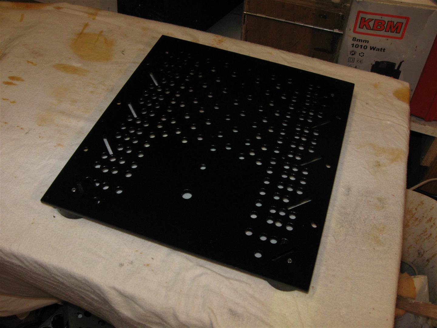

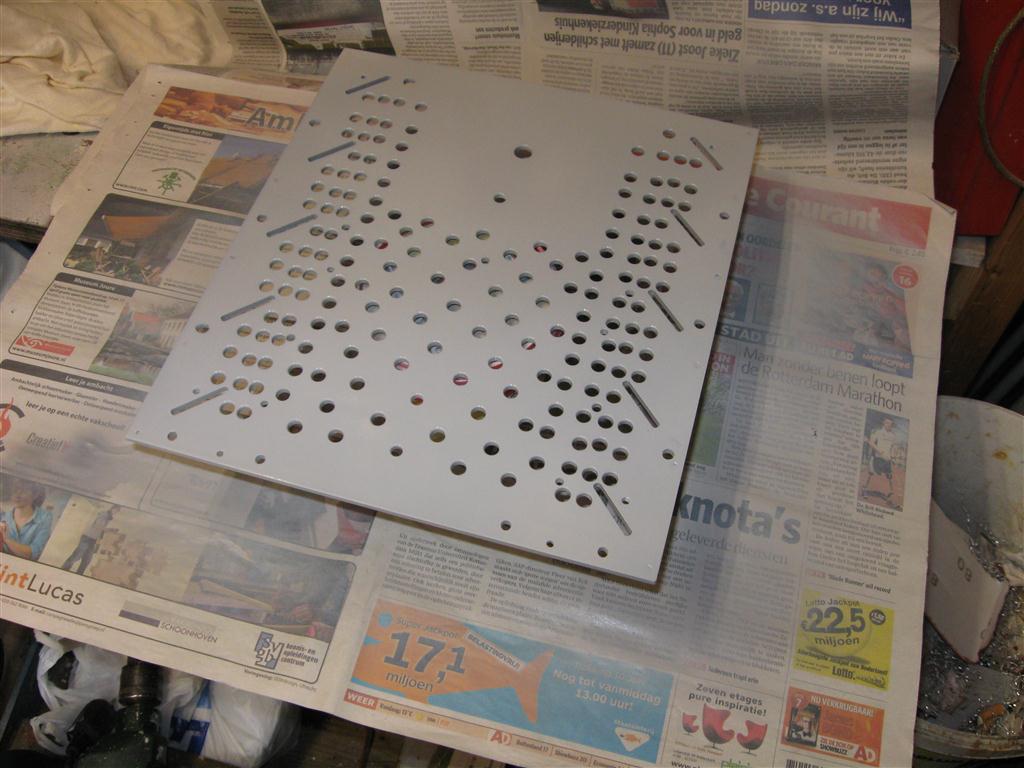

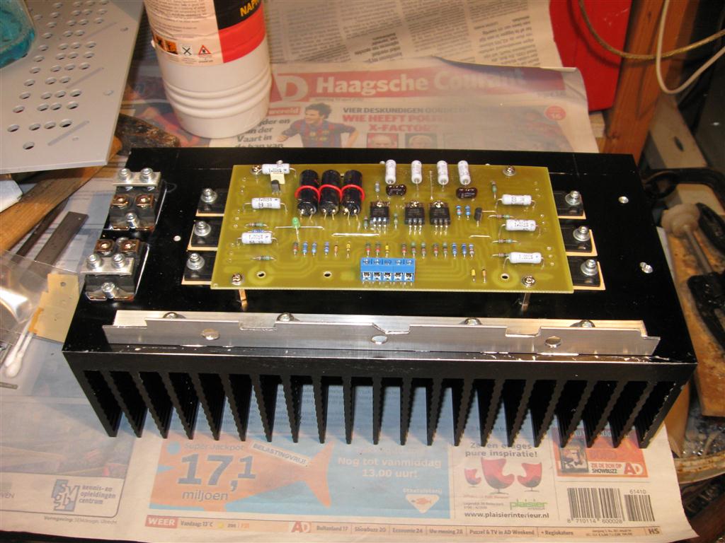

Emmenthaler update, de gaatjes in de bodemplaat zijn opgeboord tot 7 mm.
Hij staat nu in de primer en word van de week zwart gespoten.

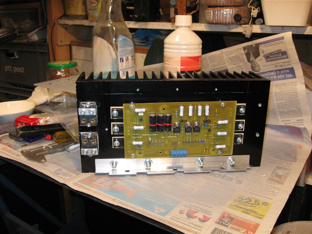

Inmiddels heb ik ook de originele IRFP240's getest en gematcht.
Ik heb er 10, bij het demonteren zijn er een paar gesneuveld. (pootjes afgebroken)
Bij het matchen ben ik uitgekomen op waardes van 3.78 Volt voor de laagste en 3.85 voor de hoogste. de rest zit er tussenin.
(gemeten op 15 volt met een weerstand van 165 Ohm.)
Zou dit dicht genoeg bij elkaar liggen ? ik wil wel wat nieuwe gaan bestellen, maar ik heb geen idee hoe die gaan matchen, natuurlijk.
Ik zou dan wel deze voor een kanaal kunnen gebruiken en de nieuwe voor het andere kanaal.
Berichten: 36748
Denk het wel Ray. Veel nauwkeuriger kun je dat toch niet meten omdat de temperatuur van de fets toch nit altijd even gelijk is bij zo'n meting.
Overigens als je volgende keer weer een Emmentaler maakt en je wilt de gaten netjes in het gelid hebben: Leg er een stuk standaard geperforeerd plaat op met een paar klemmen als boormal.
Goed idee, Peter. Ik heb nota bene geperforeerd aluminium liggen, ga ik toepassen voor het bovendeksel.
Een kanaal is voorlopig klaar... moet alleen nog wat bekabeling toevoegen... :mrgreen:
Dat gebeurt bij de definitieve opbouw.
De aansluitpunten van de printen zijn extra vertind en van een ringetje koperdraad voorzien, hier komt een soldeeroog met M3 boutje en moertje met tandveerringetje's op te zitten.
Inmiddels zijn er ook nieuwe IRFP240's voor het andere kanaal binnengekomen, deze heb ik gematcht volgens eerdere genoemde methode en kwam uit op 3.31 Volt voor de laagste en 3.41 voor de hoogste.
Die twee vallen af en gebruik ik voor de LME49830 versterker. de rest van de MOSFET's meet allemaal tussen de 3.33 en 3.35 Volt.

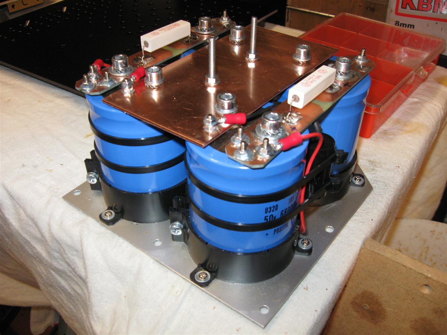

Ja, de nieuwe massaplaat is van massief koper, de prijs viel me reuze mee. (7 euro)
Ik zit nog in twijfel of ik nou zo'n thermistor wel of niet aan de aardaansluiting zal knopen.

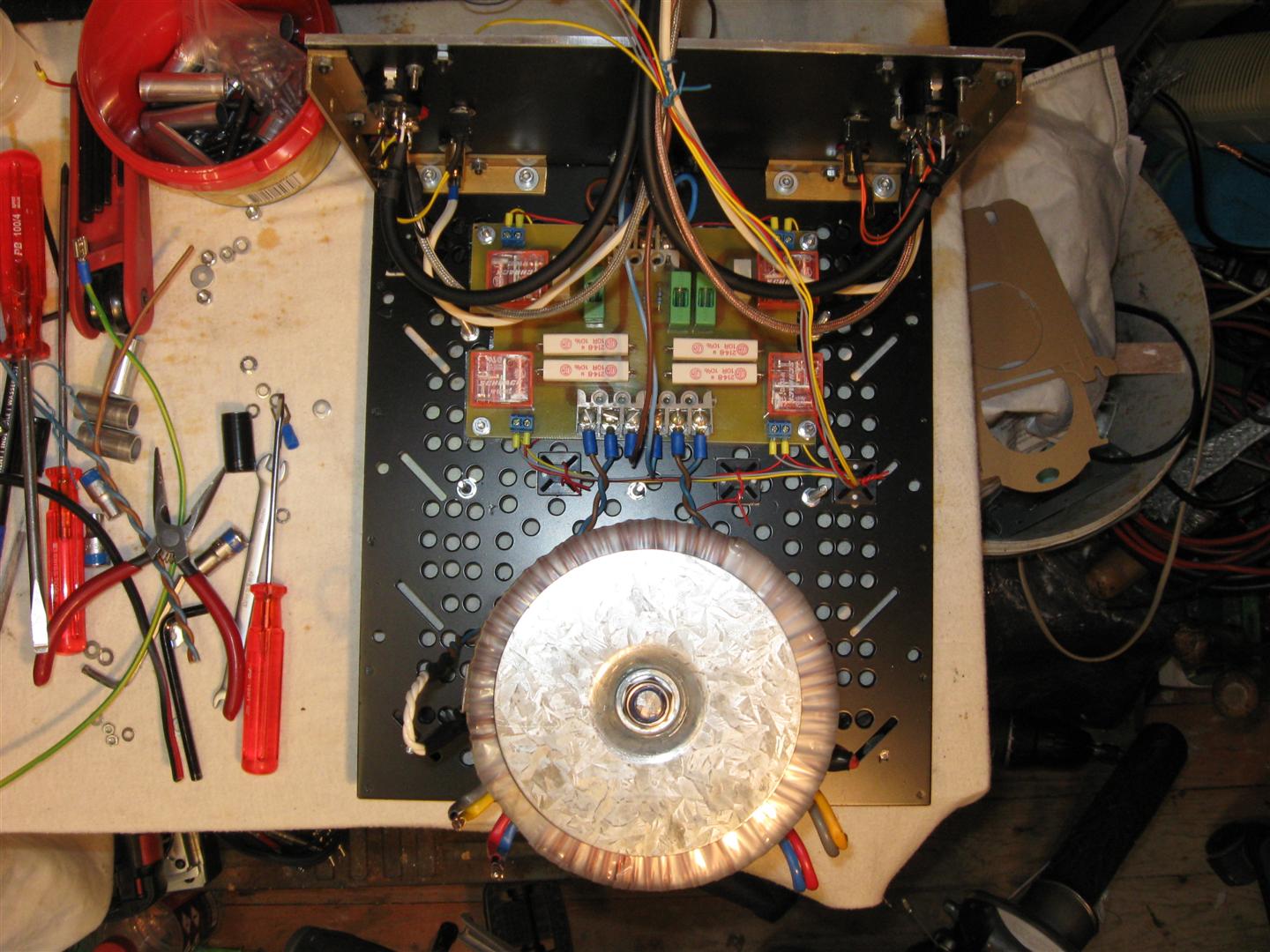

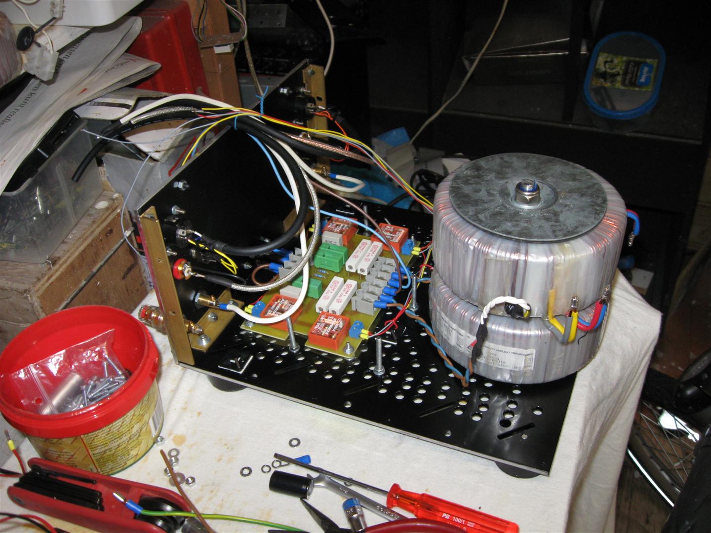

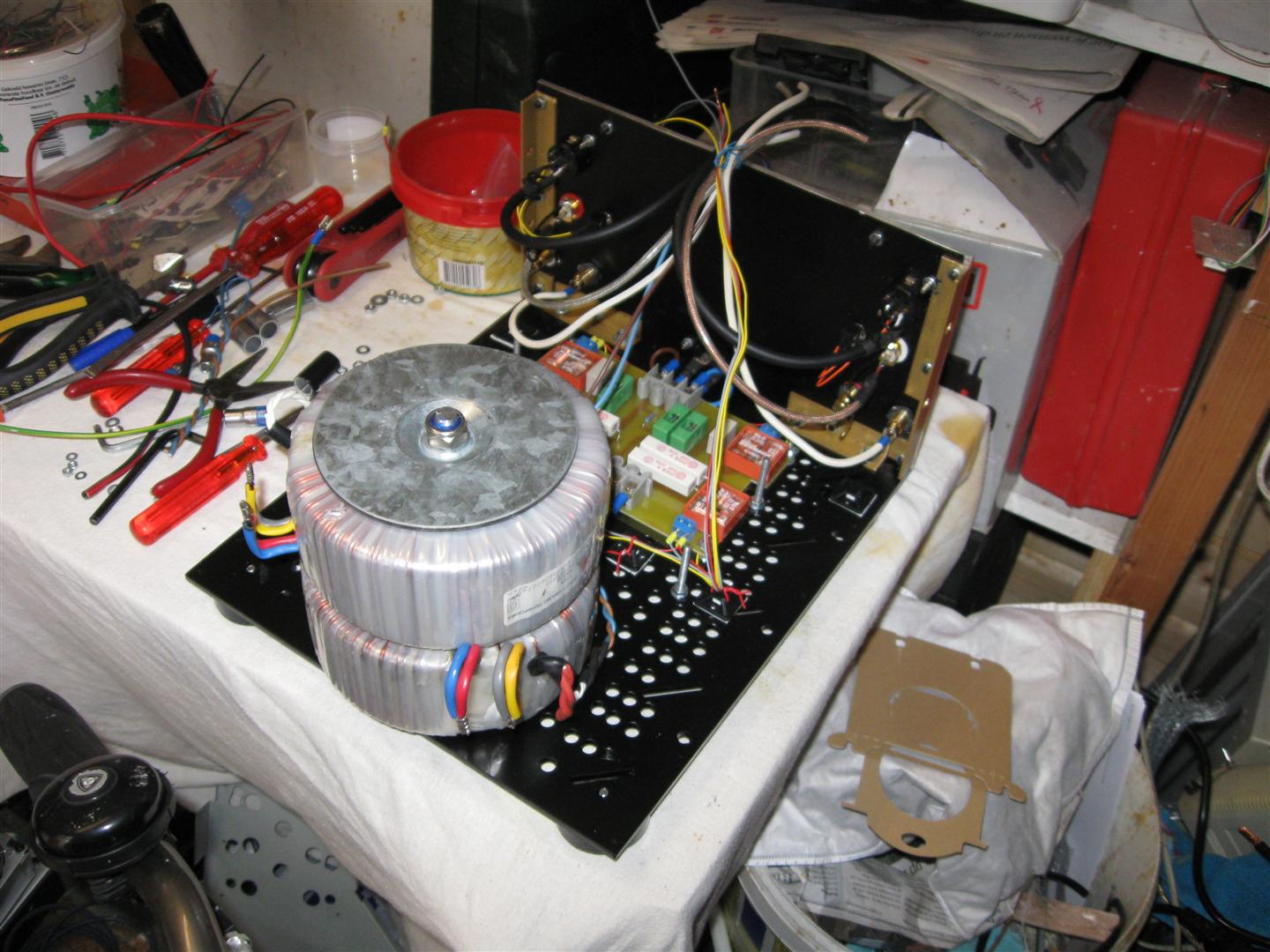

Beetje bedrading toegevoegd...
Alles met kabelvorkjes en adereindhusjes uitgevoerd...Mischa ook weer blij... :mrgreen:
Berichten: 36748
Soldeer je die kabelvorkjes nog wel door? Mijn ervaring met die dingen is dat als je geen goede (en dure) professionele krimptang hebt die krimpverbinding niet altijd even betrouwbaar is.
inderdaad,na een paar keer warm/koud zitten ze gewoon los.......

Als het meezit denk ik net voor Breda weer aan Ray en breng ik wat voor hem mee. Wat is de steek van die voedingsaansluitingen?
@Ray: Stuur je mij een paar dagen van tevoren even een reminder?
Groeten,
Mischa
Sterker nog, ik heb helemaal geen krimptang voor die blauwe kabelvorkjes.
Alleen een eenvoudige (15 euro, duur zat.) voor die gele hulsjes, dus ja,
De vorkjes zitten muurvast aan de kabel gesoldeerd. :D
@Mischa, je bedoelt die grijze schroefblokjes ?

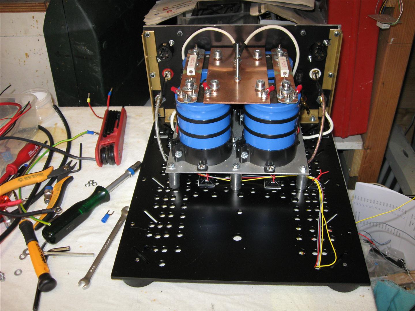

Leuk om weer plaatjes te zien van de versterker.
Zit er onder de inschakelvertraging een stukje plastic, want deze zit erg dicht op de onderplaat? Op de foto lijkt dit wel het geval te zijn.
