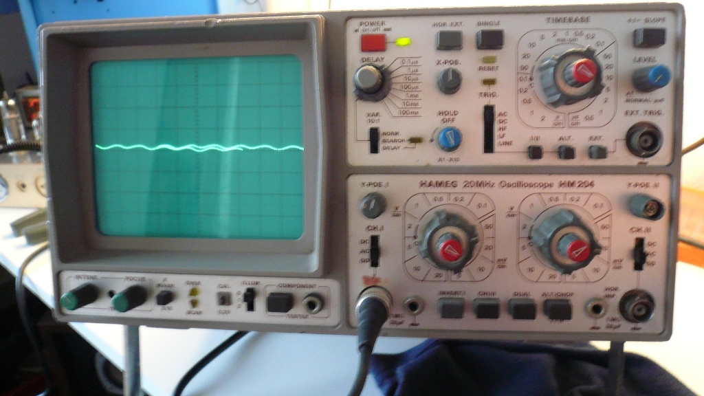

Heb de scoop er even op gehad. De meetpen op stand 1.
De versterker is bijna helemaal stil.
Even wat plaatjes erbij.
Het eerste plaatje is bewogen. Excuses.
Nu weet ik niet of de knoppen van de scoop goed staan maar dat hoor ik dan wel.

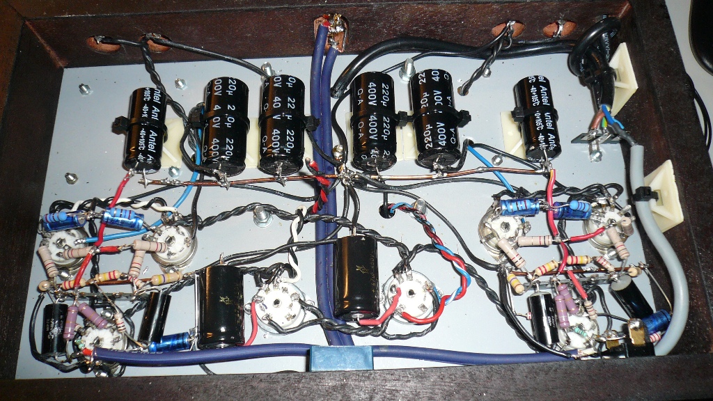

Re: EL84PP HF10 Verbouwen.
Zo te zien komt er toch nog een klein friemeltje van je voeding af als ik zo naar het bovenste plaatje kijk.
Je zou als je daar nog ruimte voor heb er een extra elco bij kunnen zetten zodat je dan 660 µF krijgt in plaats van de 440 µF die er nu per kant op heb staan.
Hoi Theo, je moet die rode knopjes met het witte pijltje erop even helemaal linksom draaien tot ze klikken.
Dan meet je "gecalibreerd".
Wat je ziet is nog een klein 50Hz rammeltje op de uitgang. Het ziet er wel wat "piekerig" uit, dus het lijkt een soort oscillatie.

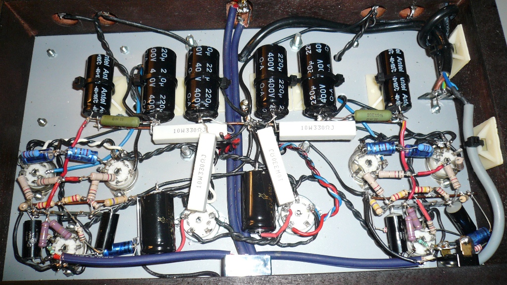

Ik had hem gemakshalve even helemaal links gemonteerd
en met een draadje naar de middelste elco gedaan.
Dat hielp niks. Toen naar de eerste elco van het midden uit geteld.
Ook dat hielp niet.
Heb alleen dat verhaal van de stopweerstand nog niet geprobeerd
Maar weet niet welke dat is.
Ook dat hielp niet.

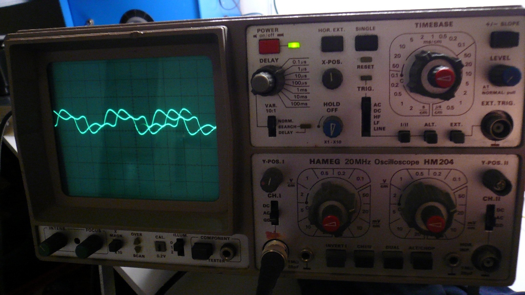

Met alle buizen eraf krijg ik dit plaatje op pen 7 van de EL84.
Je ziet een dubbele lijn maar dat komt van de camera denk ik.
Maar de vorm van de lijn is duidelijk.
Dan ben ik toch bang dat er toch wat van die magnetishe overdracht is tussen de voeding trafo en je uitgangs trafo's
Het lijkt inderdaad op magnetische koppeling. Ga je nog een kapje over de UGT's zetten?

Als er geen buis meer inzit en je meet toch zo'n zwabber aan de UGT dan krijgt ie dat vanbuiten (voedingstrafo of staat er nog een andere,soldeertrafo,TL-balast,in de buurt?).
Verder,op de foto zo te zien,volhard je in de boze
De voedingstrafo HS-wikkeling+gelijkrichtbuis+elko moeten één gesloten geheel vormen en daar vandaan verbindingen naar de rest.Dus niets gemeenschappelijk.
Nu hangen die elkos aan de massalijn van de eindtrap en de uitgang(kathode) van de gelijkrichter ook daar ergens en de trafo-midden ??

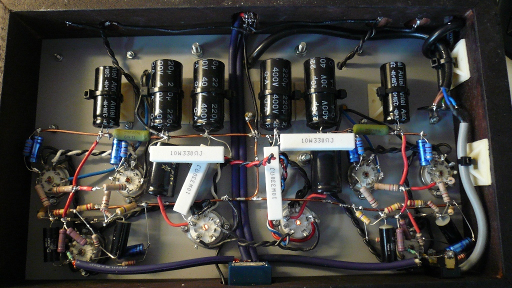

Zo.
Ben weer even bezig geweest.
Heb nu zoveel mogelijk Anne zijn ding gedaan.
Resultaat..... zo goed als stil yesssssss
Als ik nu mijn oor heel dicht tegen de speaker aanleg hoor ik bijna niets.
Nog even wat plaatjes erbij.
Op naar de bling bling.
Oef,een zware bevalling
Bravo
Hoewel het ziet er minder mooi uit als eerst
De moeilijkheid met massaverbindingen zit 'm in het dubbel gebruik
Ze zorgen voor de stroomvoorziening en tegelijk als signaalverbinding
Als ergens een signaal bestaat tov de massa daar en wordt doorgegeven(bijv. een condensator of gewoon een draad)naar het volgende deel van de versterker dan wordt die daar behandeld als tegenover de massa ter plaatse.Een voedingsstroom van de ene massa naar de andere veroorzaakt een (klein)spanningsverschil en die komt dan bij het signaal.En als die massastroom dan nog uit oplaadpulsen van een afvlakcondensator bestaat is de boot helemaal aan(lager wal)
.Krijg je 100Hz pulsjes in het geluid.
