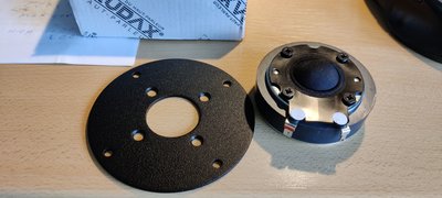

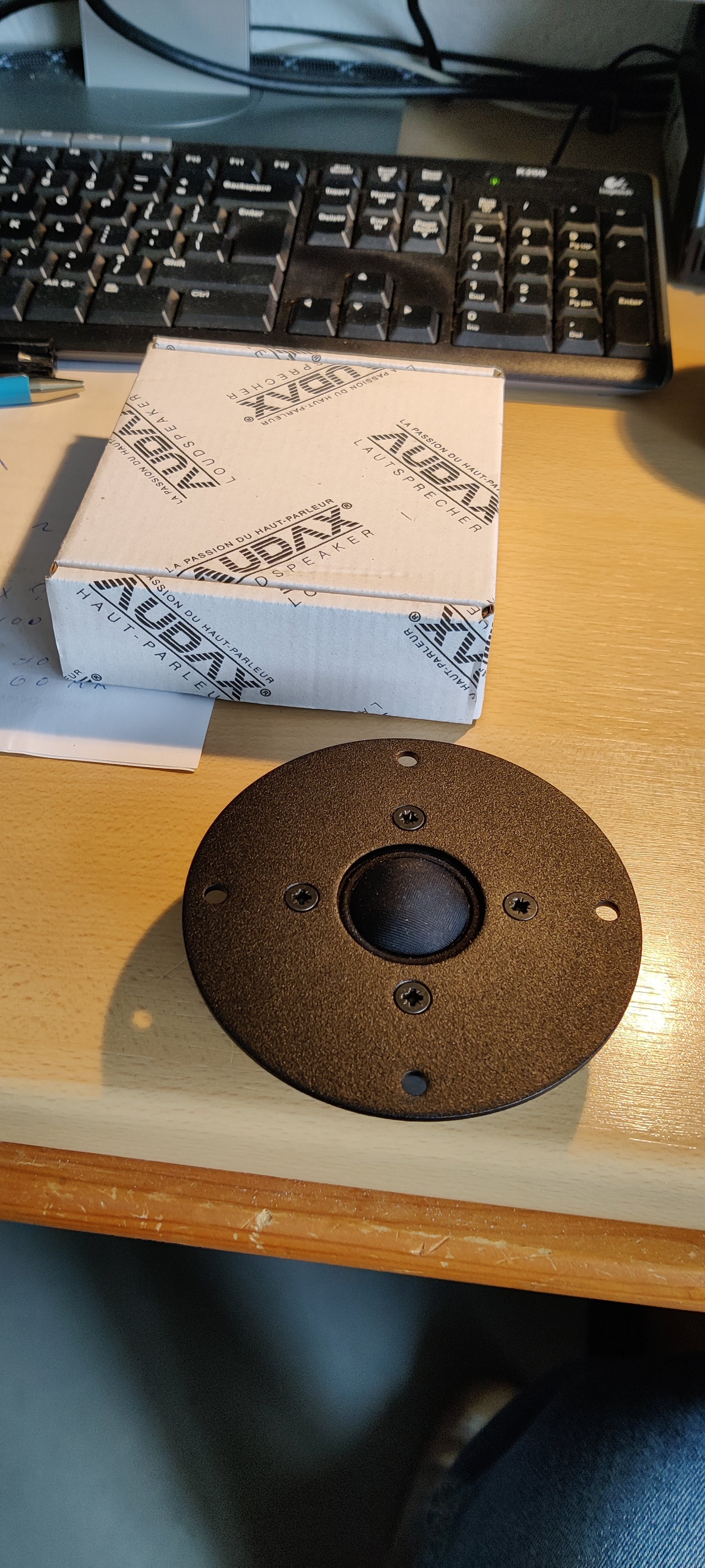

Ze zijn binnen.
En kon natuurlijk niet wachten om de face plate te verwijderen.
Het zier er naar uit dat dit prima gaat passen. :rock: :rock:
Eerst maar eens gaan meten maar moet nu even nog wat werken voor ik hier mee verder kan.

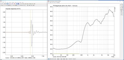

Goed daar is dan de eerste meting van de Audax tweeter op 4.5 cm afstand gemeten.
Ik twijfel nu dus wel aan de microfoon of de meet setup.
Je ziet hier een vergelijkbare piek als met de T33

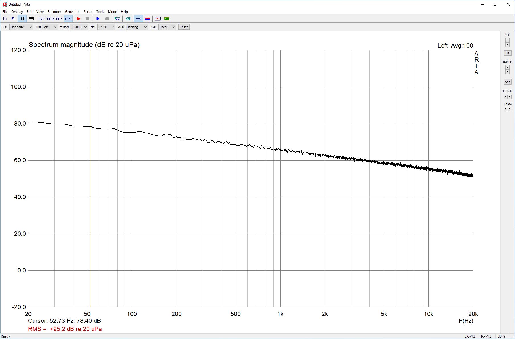

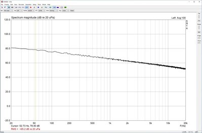

Ik heb mn test kast er tussen gehangen waar de verzwakking in zit.
Heb de micro nu met een sinus tot -3 dB uitgestuurd en daarna de ruis er op gezet.
Het ziet er dan zo uit.
Ik zie daar de piek niet op terug in elk geval.
