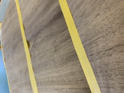

Vanmorgen even het fineer met de plantenspuit behandeld en een plaat erop gelegd, ik hoop dat de golven een beetje glad te strijken zijn met het lijmen. Het rolt iig niet meer automatisch op.
Ik had al het idee om alsnog maar Kuiperflex te bestellen, maar ga toch maar de uitdaging aan met het fineer wat ik heb.
Berichten: 36756
Re: Calpamos
Als het fineer niet volkomen vlak is dan krijg je het er ook niet vlak op zonder persen.

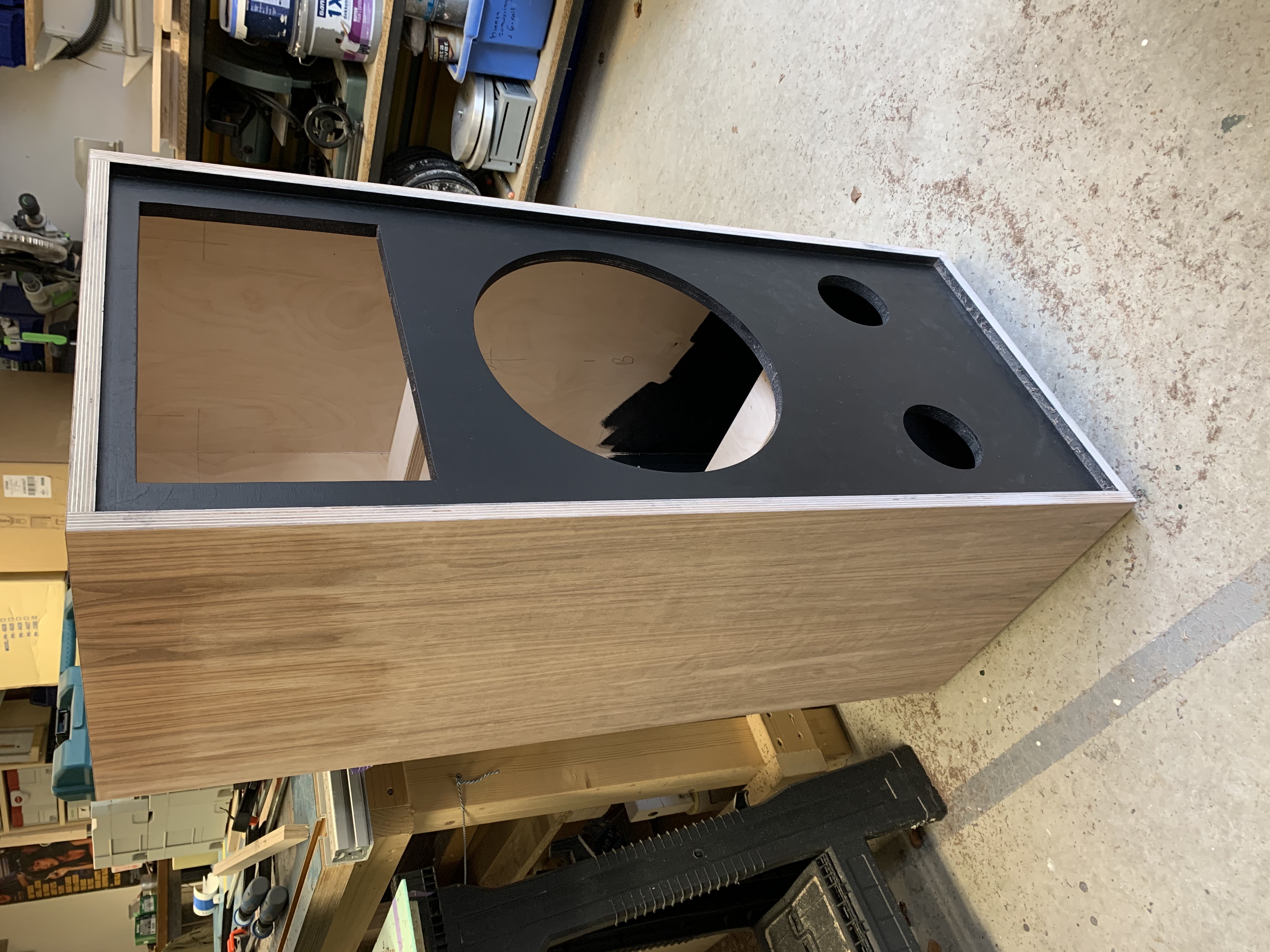

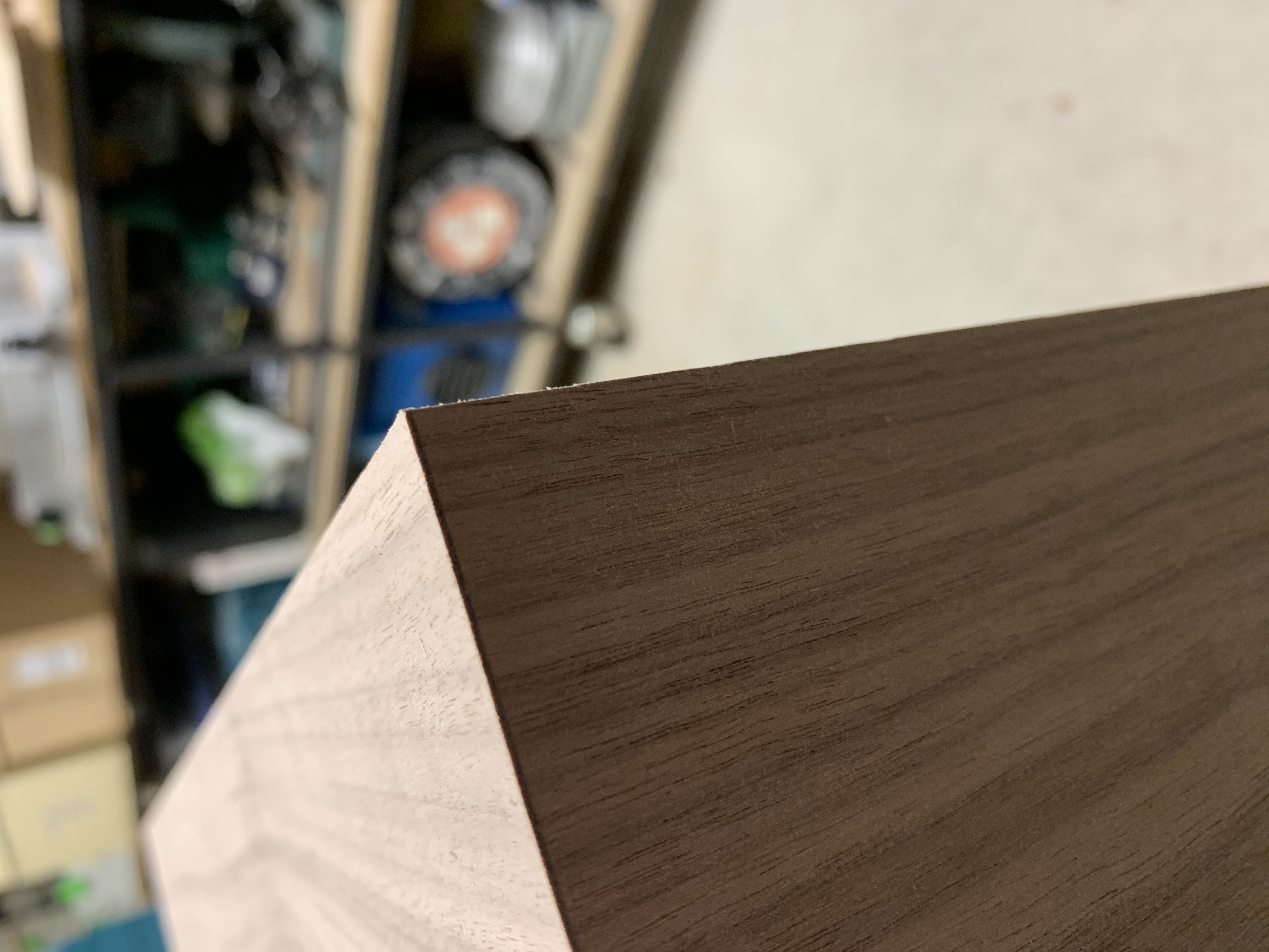

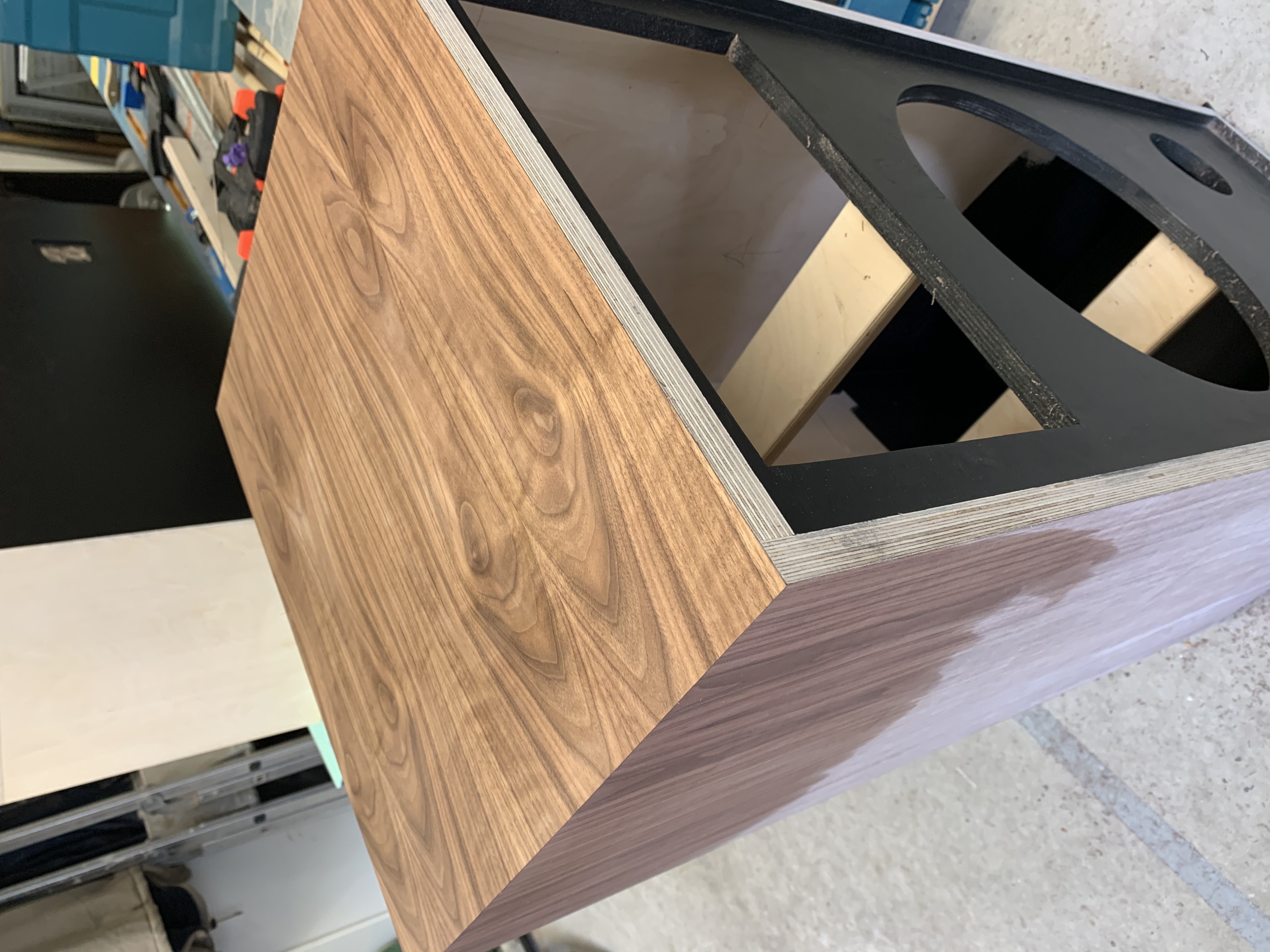

Nadat de proefstukken met het normale fineer een lichtelijk drama zijn geworden toch maar fineerpapier gekocht.
Werkt echt veel makkelijker, zeker op de grotere oppervlakken.
Het is alleen jammer dat je op de hoeken de papieren rug ziet zitten.
1 speaker nu geplakt, alleen de kopse randen nog. Ik hoop dat ik ze morgen allebei helemaal gefineerd heb.
Verder de overstekende randen met de freesmachine gedaan en daarna heel licht eventjes met de schuurplank.
Voor de kleur even nat gemaakt, wordt wel netjes zo.
ruben1981
Berichten: 226
Lid geworden op: ma 04 jan 2010, 8:12
Locatie: Haarlem
Re: Calpamos
Bericht door ruben1981 »
Ziet er te gek uit
hardbats
Berichten: 2416
Re: Calpamos
Bericht door hardbats »
Hele nette kasten :goedzo:
Berichten: 20404
Re: Calpamos
Mooi! :goedzo:
Berichten: 15173
Re: Calpamos
Dit gaat goed! Is dit noten, net als het andere fineer?

Dit is ook noten. Ik vind het alleen jammer dat dit stroken aan elkaar zijn met dus elke keer hetzelfde patroon.
Het 'volle' fineer was echt 1 stuk. Maar ja, ik vind dit ook mooi.

Berichten: 11061
Re: Calpamos
Dat is ook een beetje afhankelijk hoe een stam geschild wordt. Het kan dan voorkomen dat het een repeterend patroon wordt maar allemaal net iets anders. De mens is goed in het herkennen van patronen.
