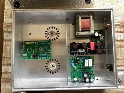

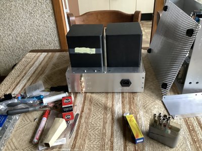

OpaBert schreef:
Maar het gaat om dat 0 boven de 230 aansluiting
Lassen is ook ingrijpend , een spettertje er naast en het is nog een grotere pit
En het is voor mezelf dus niet zo erg , O:)
Je zegt dat het voor jou niet zo erg is... Maar ondanks dat het aan de achterkant zit en waarschijnlijk niemand op deze aardbol het ooit zal zien:
Pak gewoon een nieuw stuk aluminium en maak het opnieuw.. Nu weet je hoe het moet en zo'n (kleine) onvolkomenheid, het blijft knagen...
En dat stuk aluminium dat je nu hebt? kan je vast wel weer eens een beugeltje of koelprofieltje oid van maken..
Geloof me, het gebeurt mij ook.... tot nu toe gelukkig nog niet met een ding van 5000 euro van iemand anders.... spreekwoord luidt: waar gewerkt wordt vallen spaanders en nog een: wie werkt maakt fouten, wie niet werkt, de grootste..

Ik heb een beter idee
Ik verlaag een kader met 1 mm rond om de LS bussen en rondom de 230 net entree
En graveer ik alles links en rechts opnieuw
Maar ik moet eerst zeker weten dat donderdag de rest kan afkrijgen
En ik dan nog voldoende puf heb om in de schuur te komen.
Ik maak nu al deze stomme fouten omdat ik met pijn in mn rug en de morfine moeite heb met concentreren
Ben dus ook weer bang dat ik dan weer iets anders verkeerd te doen
Bovendien ik heb geen stuk strip 90x290 mm 10 mm dikt
Eer ik dat stukje heb ben ik 2,5-3 weken verder en verder een erg duur stukje zo
Verder is die cnc machine een uitkomst , maar kan het beter door jou laten doen
En die machine verkopen , liefst aan iemand vlakbij :lol:

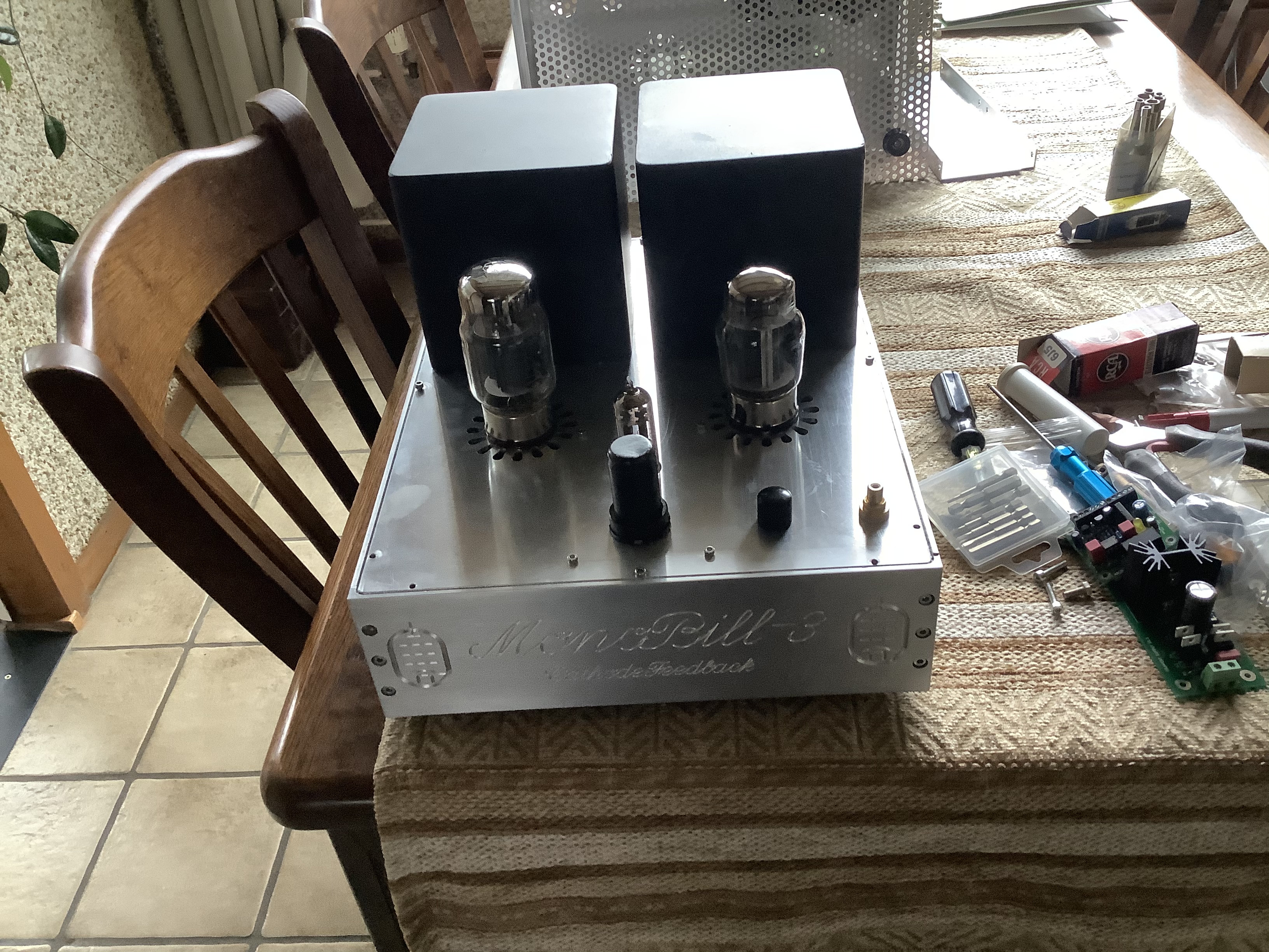

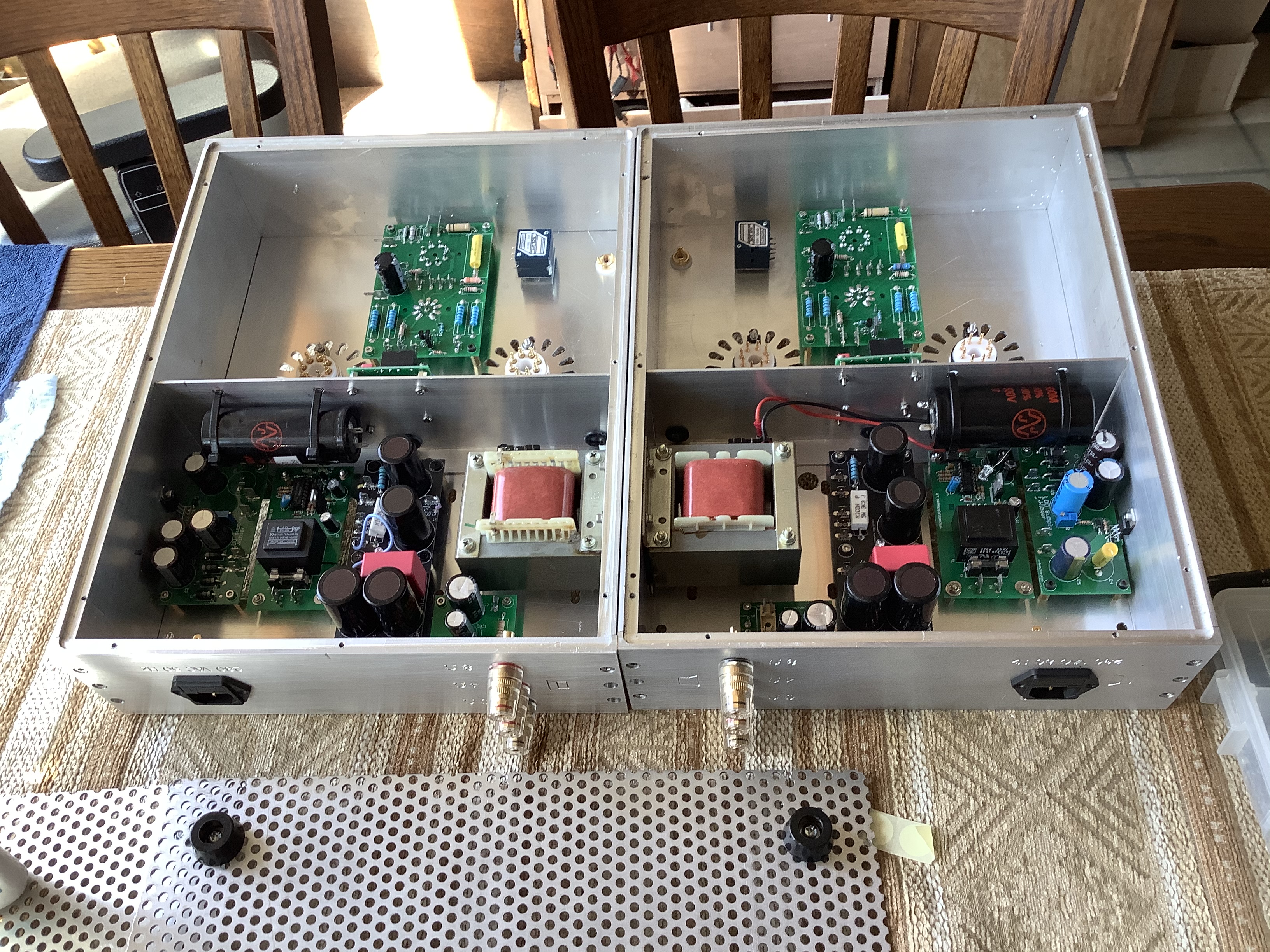

Alles is geboord en getapt
Wat een werk in dat aluminium blind boren en tappen
Geen een tapje gebroken O:)
Middenschot ter versteviging en afscherming
Effe wat oude buizen er in voor het aanzicht een kt88 is hoger dan de ander zie ik :bakkie:
:relax:

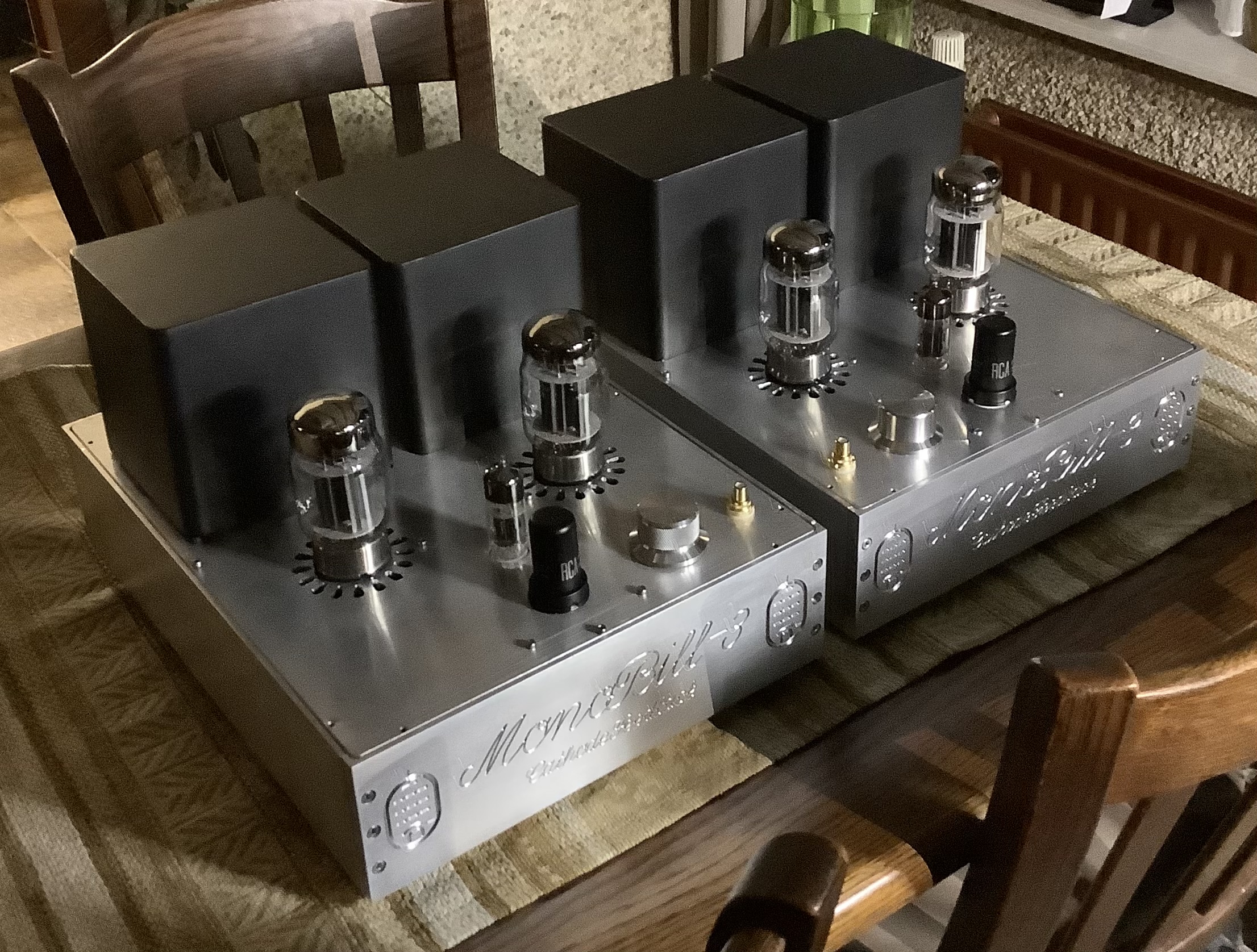

Dat ziet er zo prachtig uit, kleurtje op de kast en voila.

En daar gaat het om Bert, En die 0 ohm, maak je daar niet druk om, hij werkt daar prima om. :lol:
En als je hem zelf spuit kan je het ook nog glad plamuren.

Ik vind ze er zo al bruut uitzien =P~
De trafokapjes aflakken met satijnlak en alleen de bovenplaat een kleurtje, meer heeft al dit moois toch niet nodig. :goedzo:

Daar liep ik ook al aan te denken :D
De omlijsting zo laten alleen het verkleurt van aanraken
Trafo,s satijn zwart Dat heb ik ook staan
Dan alleen die boven platen een kleurtje Hoogglans Zwart ?

Als je een roterende schuurmachine (met 500) gebruikt krijg je een effect dat niet vlekt.
en dan kan je evt. de logo's invullen met zwart.

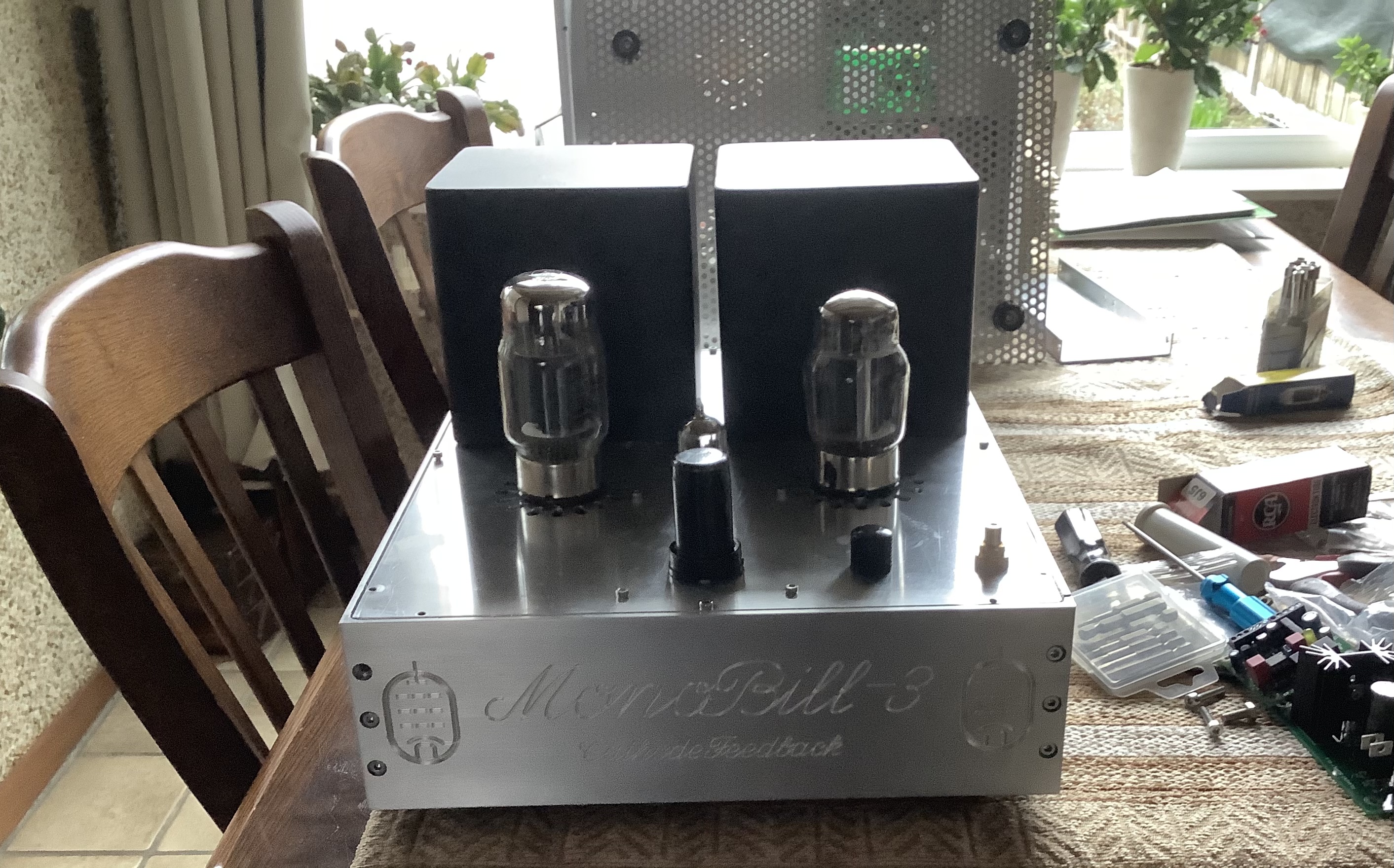

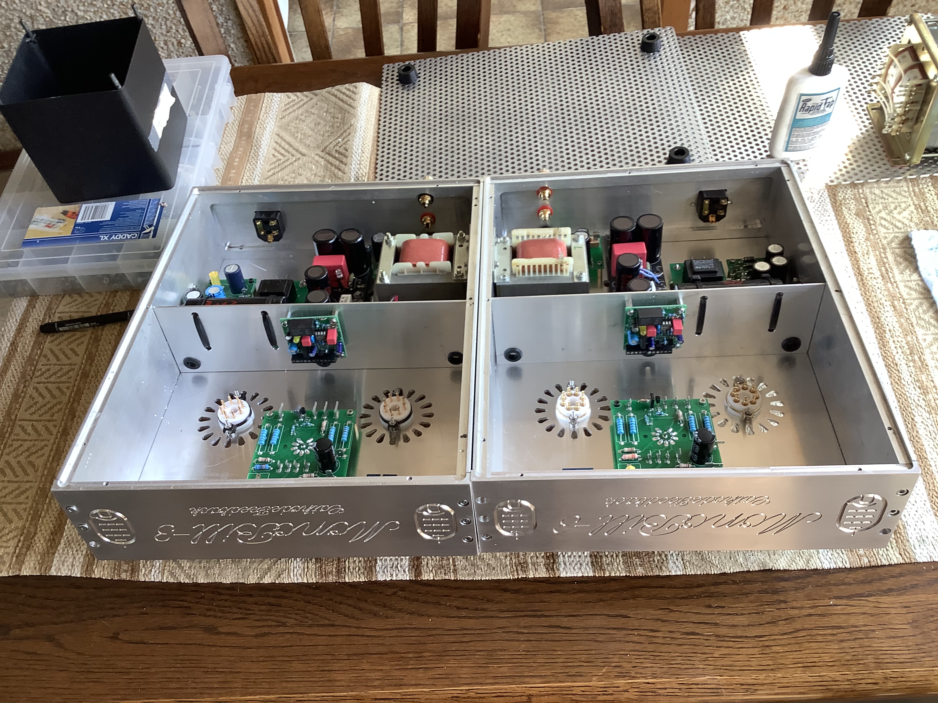

Wat een klus om dat voor het weekend af te krijgen , is me niet gelukt
Maar deze versterker is beter voorbereid dan enig ander van me
Alle printen zitten erin
Gaten voor bedrading met rubber tules
Dus boormachine kan opgeborgen worden
Maandag alles weer uit elkaar halen en Topplaat weg brengen voor poedercoaten
Dan ff niks O:)

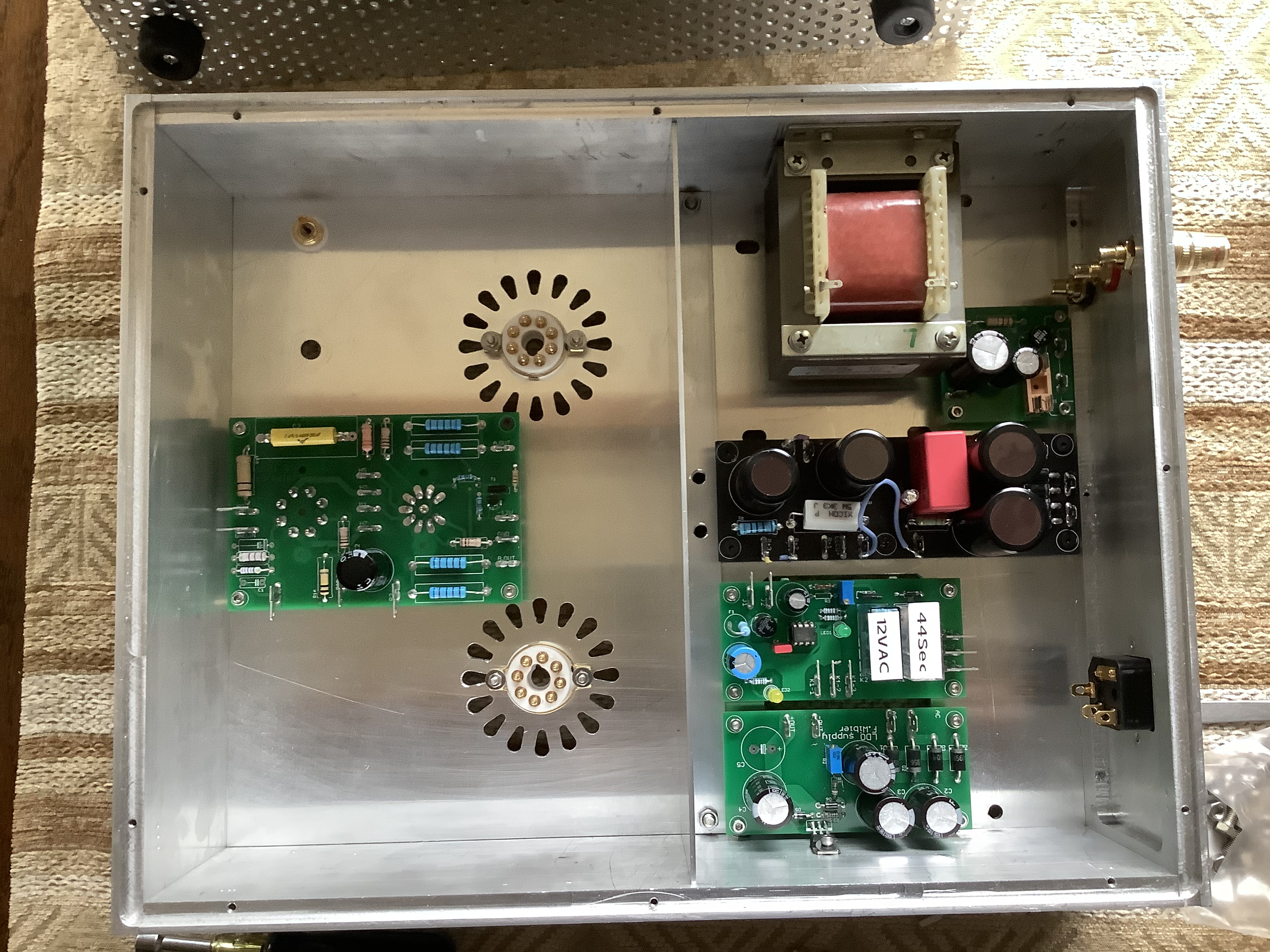

Re: MonoBill 3 met CFB
Dat wordt mooi :rock: maar had je die trafo aan de binnenkant (of is het een smoorspoel?) net beter aan de kant van de net entree kunnen zetten? De ingang van de versterker, waar komt die ivm AC spanning?
Berichten: 6144
Netjes Bert :goedzo:
Hoi Barry , het is een Smoorspoel
De ingang van de versterker zit voor boven op naast de 6J5 dus daar heb ik geen last van brom Barry , dus een zo laag mogelijke rommel wat de ingang kan bereiken
De 6J5 en 6N6P worden ook met DC gevoed dat heb ik ook gedaan bij de PM Billy ook CFB overigens
Ik moet als ik ook het aard systeem goed doe , helemaal niks geen brom hebben O:)
de DC op de Elco 500uF gaat omhoog naar de middentap UGT
Ben er wel content mee zo :D

Ingang bovenop, gaat wel goed dan. Heb niks gezegd :D
