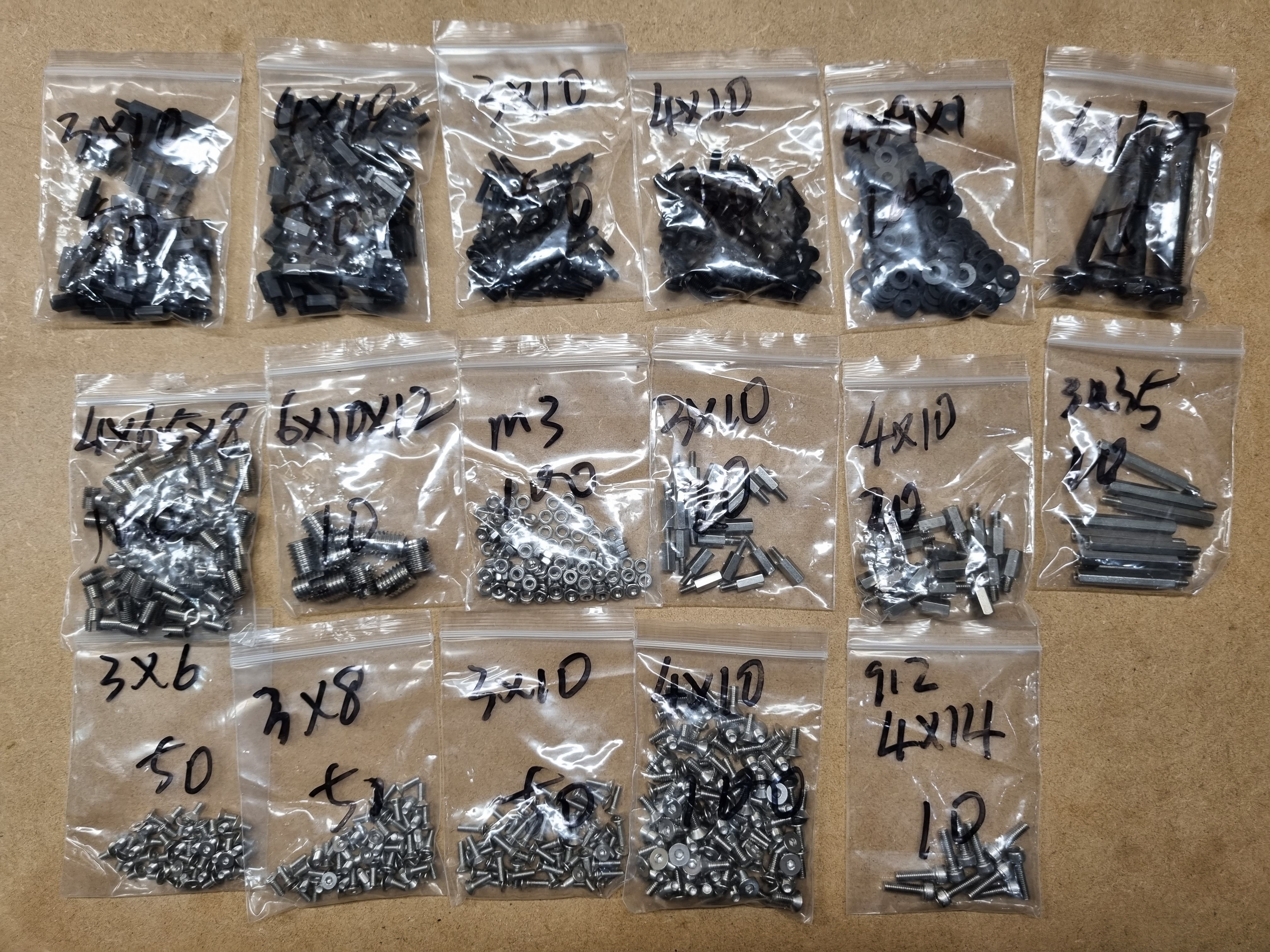

Alle bevestigings materialen binnen. Zaterdag het RVS ophalen en dan kunnen we door.

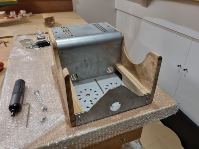

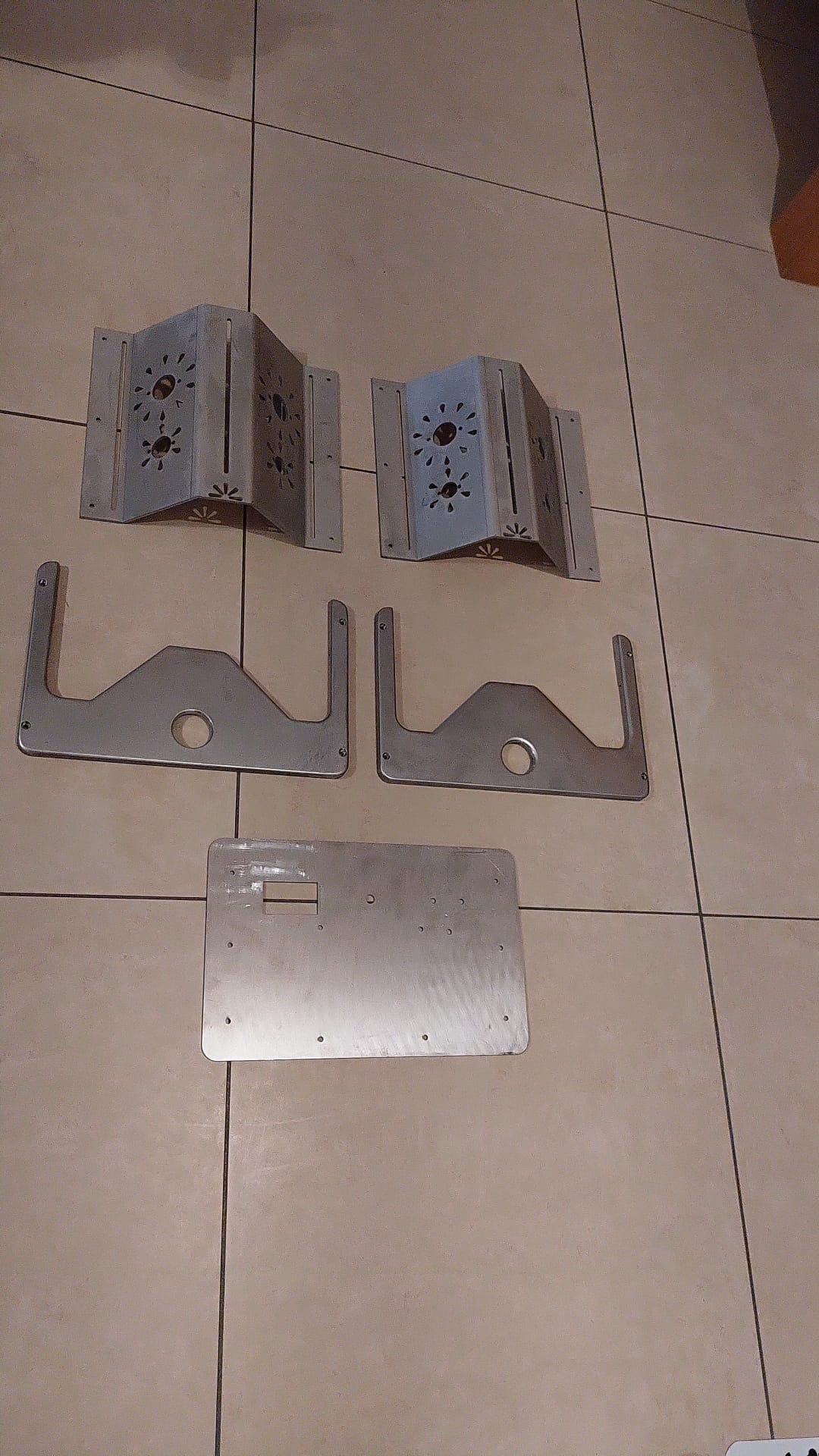

Vandaag het RVS opgehaald.
Op een foutje na wat nog hersteld wordt ben ik heel tevreden!
En het lijkt zoals ik het voor ogen had, ook niet onbelangrijk :mrgreen:
Re: Lange termijn KT120 versterker
Klas apart Bas :kwijl: heel mooi 👍
Berichten: 8120
Dat beloofd hel wat als ik dit zo zie.
Mooi en bijzondere vormgeving zo. :goedzo:
Bericht door peterl »
Dat wordt een heel mooie kast op deze manier, ik heb ook naar dat type ontwerp gekeken maar vond het te arbeids intensief worden.

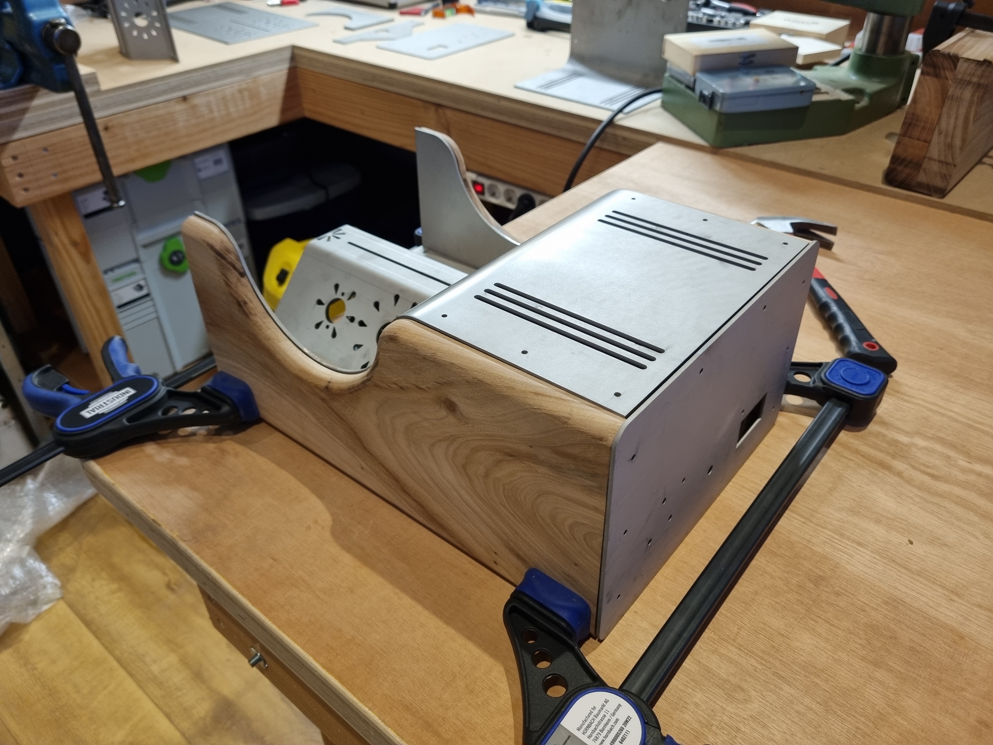

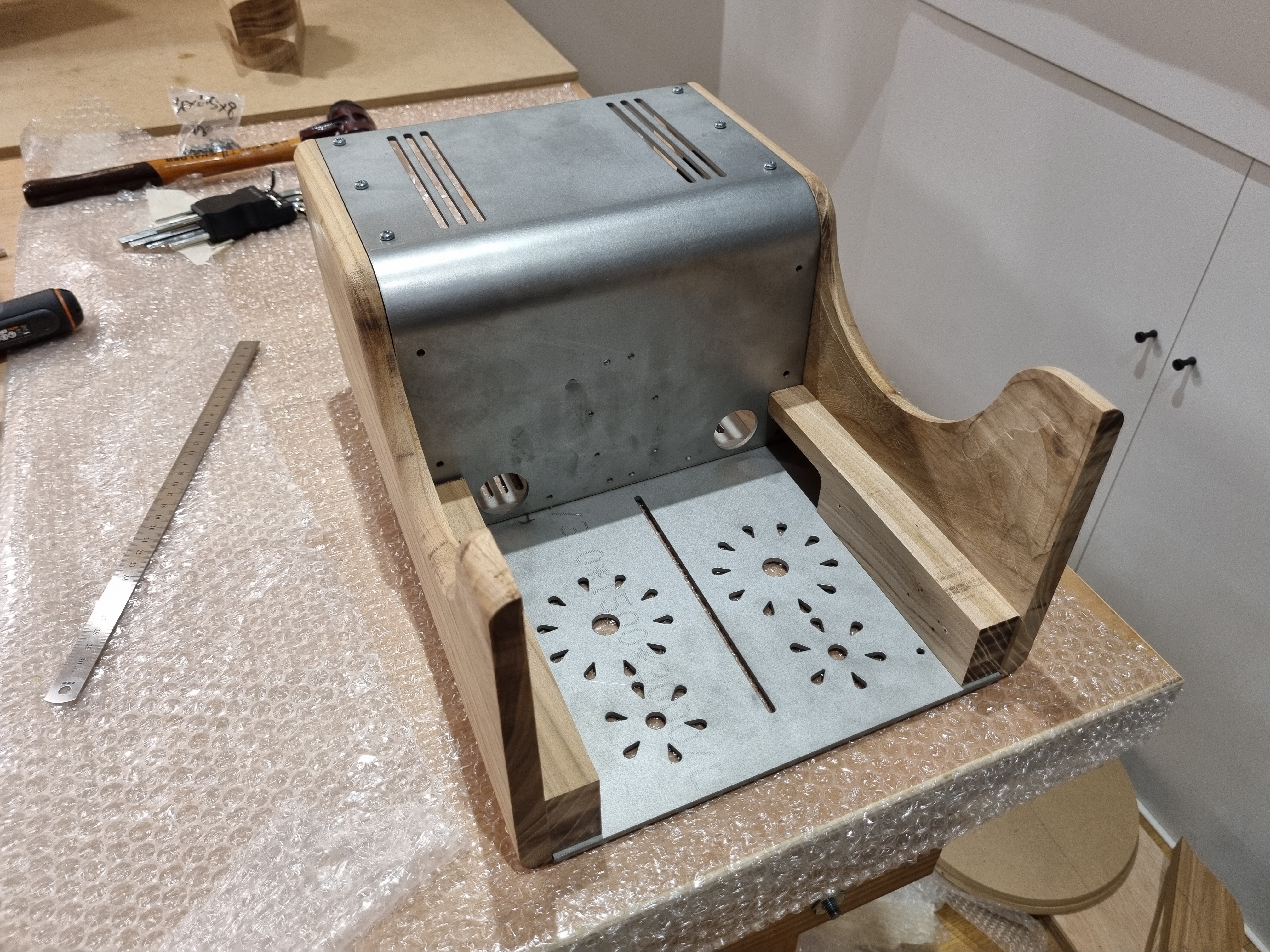

Er begint langzaam wat vorm te komen.
Het is goed dat ik geen uren hoef te rekenen anders zijn ze niet te betalen straks :lol:
Ik zie dat het rvs mat gestraald is? Ga je het nog spuiten of ga je het rvs polijsten?
hardbats
Berichten: 2416
Bericht door hardbats »
Ik ga het RVS straks borstelen. Dus eerst netjes schuren en dan met een satineer borstel er op.

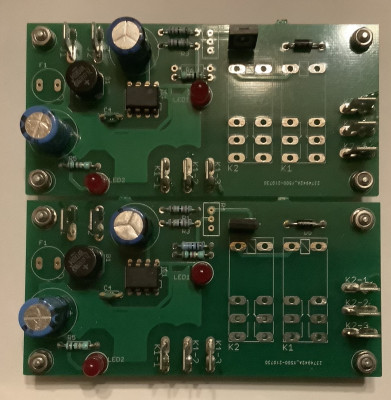

Hoi Bas we hebben het in een gesprek hier even over printen die je nog moest hebben je dacht 1 print voor de EM71 en nog wat

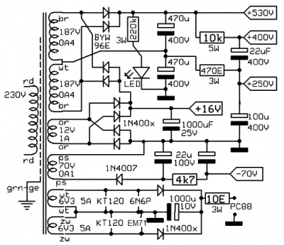

Ik heb hier het schema gevonden van Anne
Maar om gelazer te voorkomen met interactie tussen Autobias en opkomen gloeistroom en
De Auto bias begint met max negatief
Dan meet hij de stroom door de KT88 in de Kathode
En begint met regelen om die 50-60mA in te stellen
Tijdens die periode begint ook de KT120 in geleiding te komen .
Dat proces kan voor te hoge stromen zorgen in de eerste tijd .
Omdat de Autobias ontworpen is om langzaam bij te regelen .
Daarom is besloten het niet aan het toeval over te laten wat er gebeuren zal
Dus een Inschakel vertraging print erin
Omdat relais slecht hoge gelijkspanning kunnen afschakelen
Er ontstaat makkelijk een vlamboog(je)
Dus moeten we de wissel spanning afschakelen
Maar Anne kunnen we de 2 x 187Volt onderbreken ? En na 30 sec komt relais op en er komt spanning op de BY2000
Ik denk het wel maar misschien zie ik wat over het hoofd :?: :?:
2 prinen inschakel vertraging opgezocht
Alleen relais nog Worden met AC gevoed

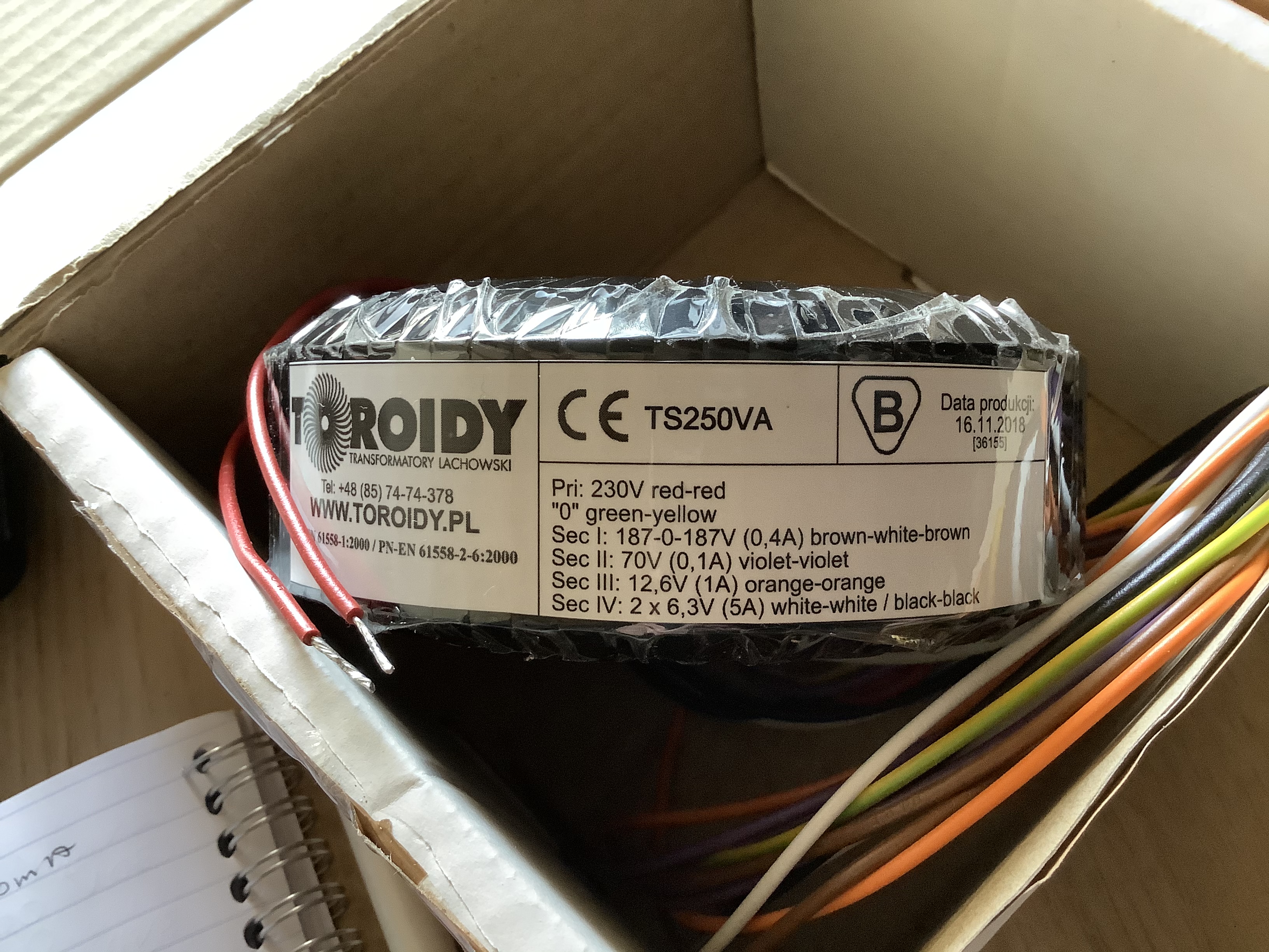

Eerste Elco is 25 Volt 12 volt uit trafo is ruwweg 16 volt
Dus moet goed gaan
100x49 mm is de afmetingen print
40 mm x 90 is steek M3 gaatjes
Hoogte maat is relais hoogte + 12 mm afstandbussen mee inbegrepen
OpaBert schreef: zo 30 jan 2022, 19:47
Klopt wel Bert, de twee bruine draden (volgens schema, hopelijk ook in 't echt) onderbreken.
Evt over de relaiskontakten twee weerstanden zetten (bijv 22k 2W) dan kunnen de elcos al een beetje laden, is de inschakelklap niet zo groot.
Ah!buis schreef: zo 30 jan 2022, 21:52
Ok dat komt mij bekend voor die 22K over de Contacten :idea:
En uiteraard gaan we ze echt onderbreken ( als we de draden op de juiste fastons solderen
Maar dat kan je wel aan me over laten =;
Bericht door RobertD »
Ik heb bij zo'n inschakelrelais in mijn EL84 push pull ook een weerstand over die contacten gezet. Het schijnt voor de buizen niet zo goed te zijn om ze te laten gloeien zonder spanning op de anode. De elektronen moeten wel weggetrokken worden van de kathode ivm "vergiftiging".

Bas er is geen extra voedings print nodig
De inschakel vertraging print heeft eigen gelijkrichting dus komt aan de 12.6 Volt van de trafo
Dan de EM71 PC88
Zitten op de 2x 6.3 om nu voor 2 diodes en 1 elco en een 10 ohm weerstand een printje te maken

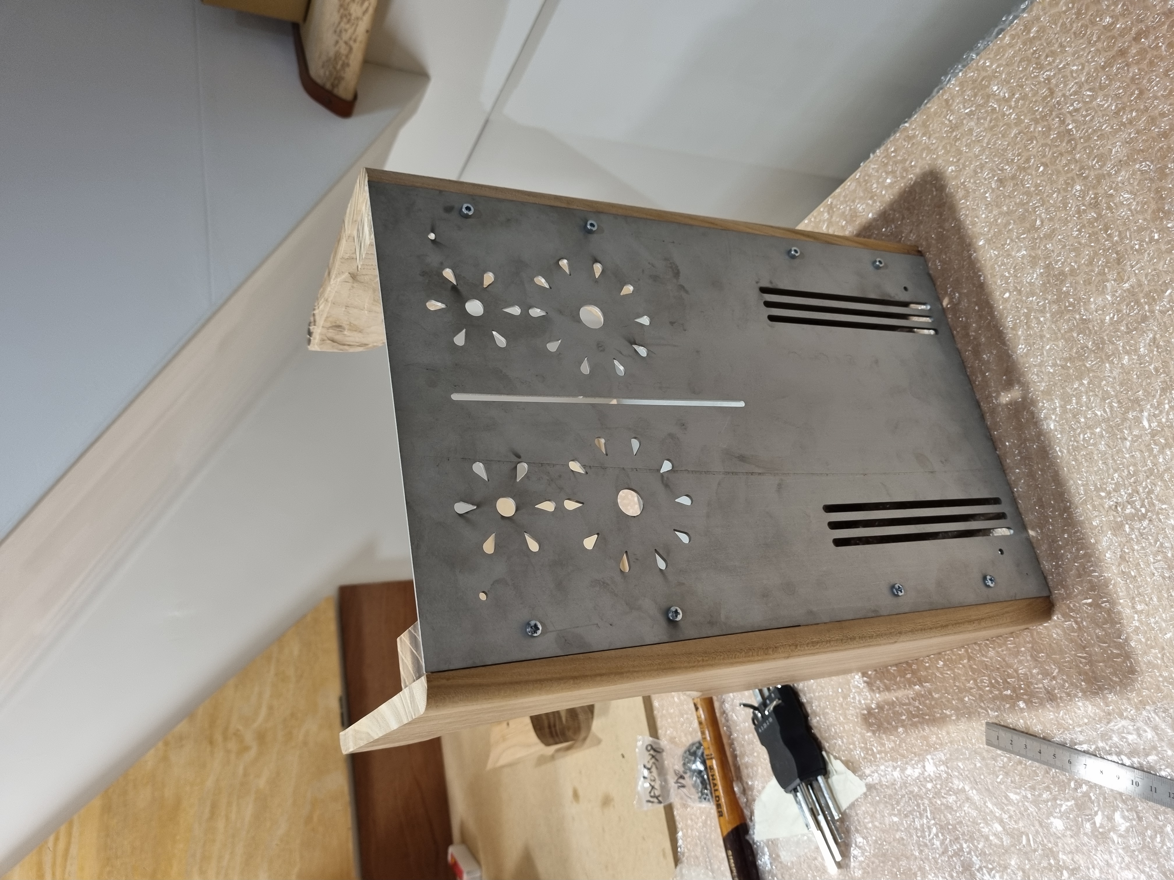

Kan binnekort weer verder met de kasten :mrgreen:
Bijna alles is al M4.
In de gezette platen zat een tekenfout, 1 achterkant had ik verpest met boren en de voorfronten zijn een nieuw idee ipv helemaal acryl.
Wat ga je er mee doen?
Polijsten, spuiten of galvaniseren?
