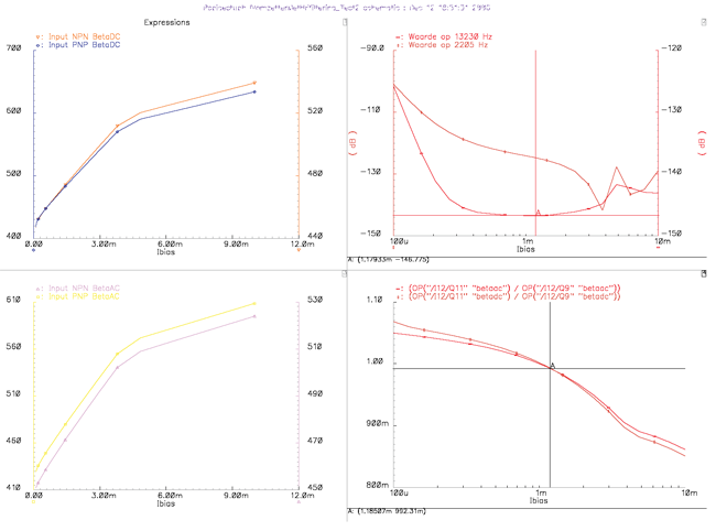

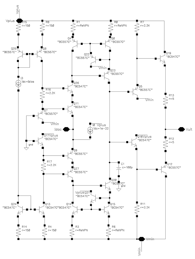

Ben een beetje aan het brassen en het eerste vermoedelijke mechanisme heeft te maken met de beta's van de ingangstorren. Ik heb daarvoor het volgende schema gebruikt:
Waarbij ik gekeken heb naar de betaDC en betaAC van de torren Q9 en Q11 waarbij de variabele Ibias is gekozen. Dit levert het volgende spektakel op:
Plaatje 1 is de betaDC en plaatje 3 geeft de betaAC. In plaatje 4 doe ik een deling (betaDC van de NPN / betaDC van de PNP) en (betaAC van de NPN / betaAC van de PNP) en het blijkt als deze curves samen komen (1.18 mA), dat er dan een minimum aan derde orde vervorming (2f1 - f2) is te vinden, zie plaatje 2. Het optimum voor de 2de orde vervorming (f2 - f1) ligt (helaas) ergens anders en is ongeveer 4 a 5 mA. Maar welk mechanisme daarachter zit, weet ik nog niet.
Groet,
Jacco
En als je 's nachts niet kunt slapen, wat doe je dan? Juist, je schrijft wel die oersaaie scripts voor de Monte Carlo analyse van een aantal onderdelen van de I/V omzetter en je kijkt nog eens kritisch naar een aantal punten. Het resultaat laat zich raden, een nog beter presterende schakeling:
PSRR ingang: >120dB tot ~200kHz, >90dB bij 2MHz
PSRR uitgang: >80dB tot ~20kHz, >70dB bij 200kHz
Daarmee, is de ingang volledig losgekoppeld van de rest van de schakeling en wordt de uitgang van de DAC in een ijzeren greep gehouden. Alle stromen zijn (dmv. Monte Carlo analyse) geoptimaliseerd tot een comprimis tussen evenveel 2e als 3e orde vervorming, uitgaande van standaard component waardes:
2e orde: 1.878e-07 -> -175dB
3e orde: 1.644e-07 -> -176dB
Totale harmonische vervorming: 0.000025%
Discrete I/V omzetter, versie 11
http://hardwareanalysis.com/images/arti ... /11953.gif
