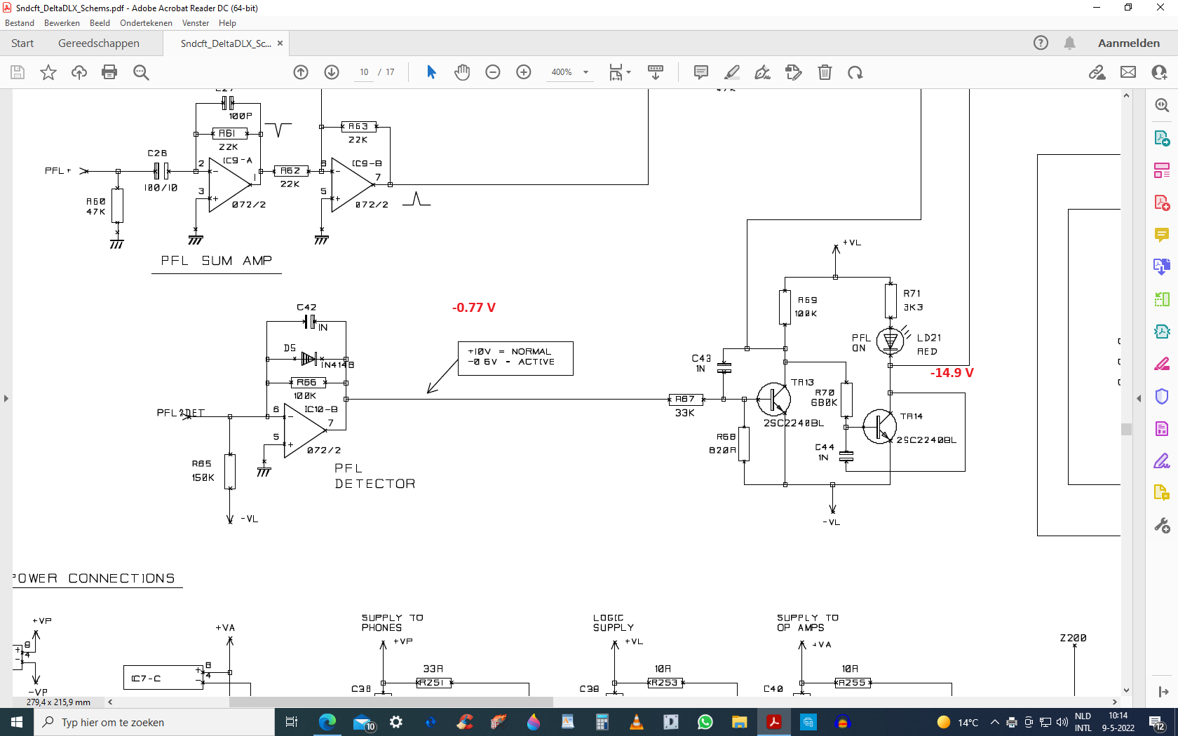

Ik ben eens even in de schema's gedoken. ik heb niet het vermoeden dat het in 1 van de input kanalen zit. daar vind het geschakel plaats met een dubbelpolige wisselschakelaar.
Ik heb een uitsnede van de gedeelte van het schema van het masterkanaal gemaakt waar die betreffende probleem LED zit.
En hier de hele PDF van dat gedeelte.
Delta Right Hand Master.pdf
(110.9 KiB) 48 keer gedownload
Nu heb ik zelf het vermoeden dat TR13 of TR14 niet helemaal meer goed is. de weerstanden eromheen zijn nette metaalfilms, en de 1nF condensatoren zijn MKT's . solderingen zien er ook goed uit verder.

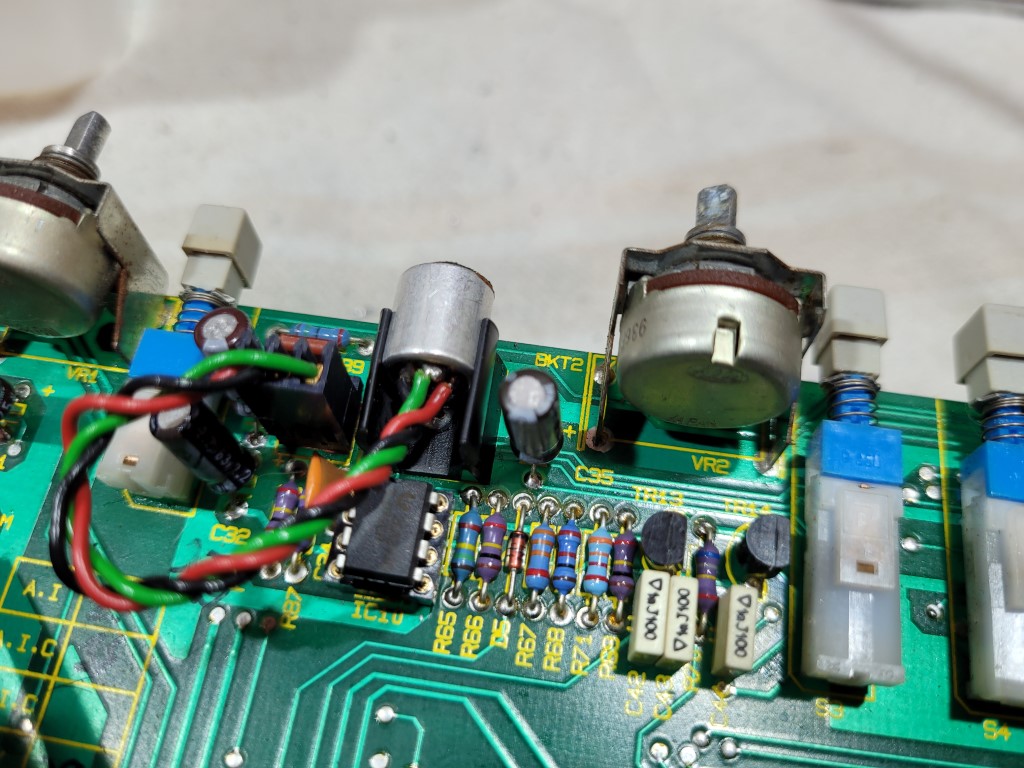

Een foto van het stuk PCB waar deze schakeling zit.
(de andere helft van de TL072 is de TalkBack microfoonvoorversterker, de LED zit een stukje verderop.
Betreffende transistoren zijn de 2SC2240BL. ik vermoed dat deze vervangen zouden moeten kunnen worden door een BC type.
Kan er alleen niet achter komen welke.

Enkele metingen gedaan en deze ingevuld in het schema.
Er is gemeten bij een voedingspanning van + en - 16 Volt. alle PFL schakelaars staan uit.
Dan zou er dus ongeveer 10 Volt op de PFL detector lijn moeten staan. dat is nu niet het geval.
Ik heb ook op de flatcable de PFL detector lijn gemeten. die is ook ongeveer -0.7 Volt

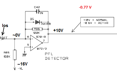

Er is dus iets mis rond IC10B.
Zo zou het moeten met de ingang los,
Zodra die ingang, met voldoende stroom, naar positief wordt getrokken gaat de uitgang idd naar -0,7V en de LED aan.

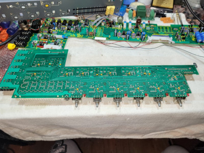

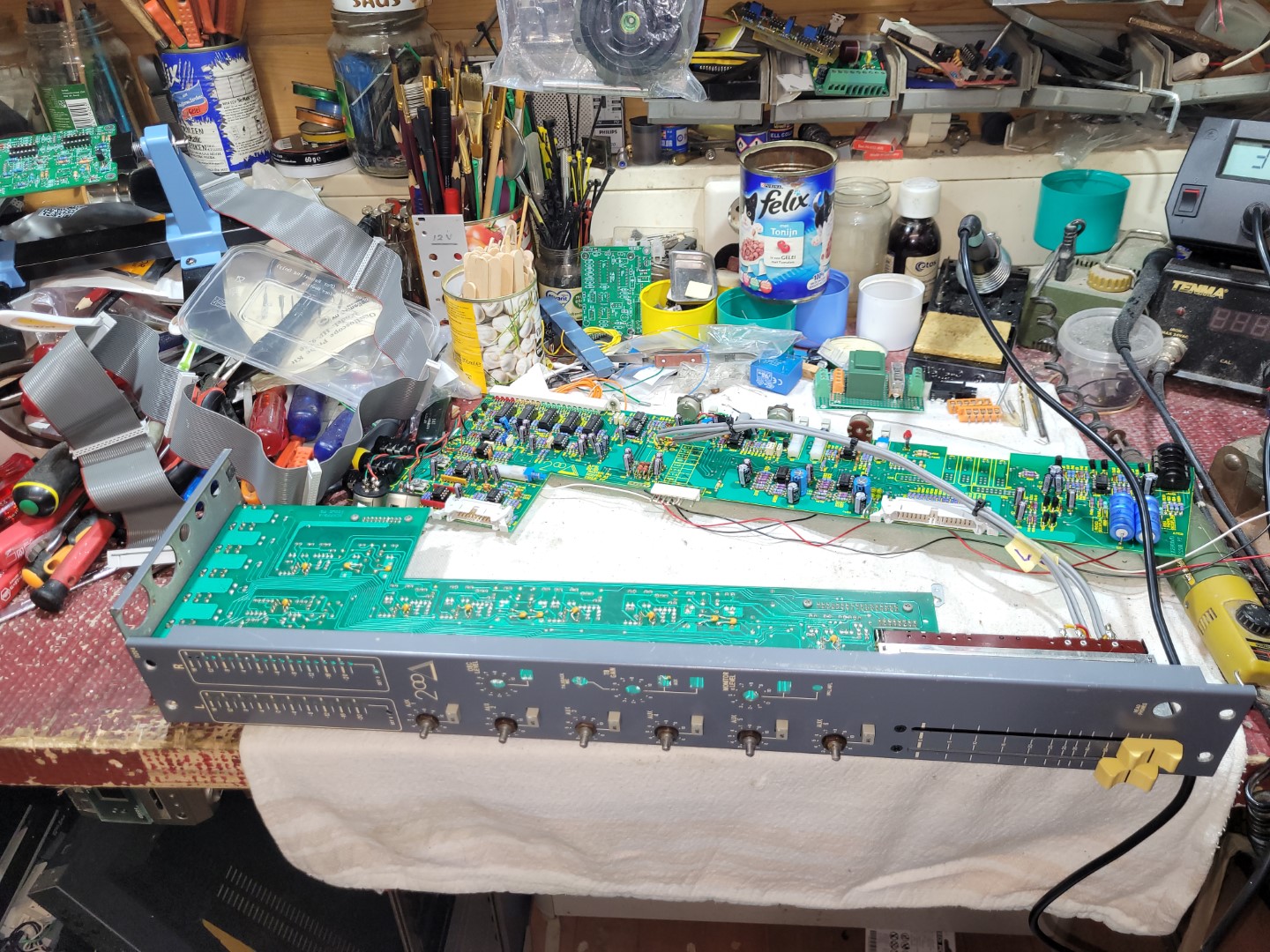

Weer iets opgeschoten. het master gedeelte is inmiddels naar de werkbank verhuisd en grotendeels gedemonteerd.
Ik heb een andere TL072 erin gezet, en het ziet ernaar uit dat de detector goed werkt. de right hand master PCB hangt aan de symmetrische labvoeding die hem van 2 x 16 Volt voorziet. (gelukkig had ik de oude bandkabel bewaard)
Zoals het er nu nu naar uitziet blijkt de oorzaak van het probleem in de Left Hand Master te zitten. deze verzorgt de mastering en monitoring van de 6 Aux lijnen. hierin zitten 6 schakelaars en LED's. zodra ik deze PCB aansluit gaat het mis, en gaat de LED van de PFL detector weer branden. dat geeft het vermoeden dat 1 van de 6 schakelaars niet goed meer is. gelukkig heb ik er een paar op reserve.

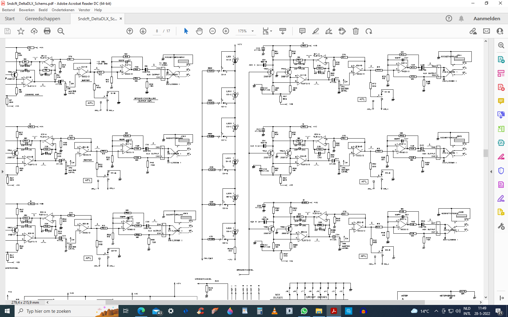

Hier het schema daarvan. in het midden staan de 6 schakelaars en de bijbehorende LED's en wat weerstanden. heel typisch ontwerp weer.
De hele zaak hangt in serie tussen de + 17 V boven en - 17 V beneden.

Dat hebben ze expres gedaan om schakelklikken op de voedingslijnen te voorkomen. Voorgaande modellen hadden een aparte 24V logic voedingslijn.

De 6 schakelaars en Led's op de LH Master PCB opnieuw gesoldeerd.
En zo te zien werkt het nu weer goed. :D
Morgenavond nog wat testen, daarna weer in elkaar zetten en testen in de tafel.
