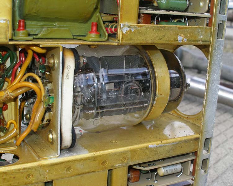

Nu had ik een partij 6C33's op de kop getikt en de verkoper (uit Slovenië) verzekerde mij dat dit NOS was en ongebruikt. Nu heb ik er een aantal eens beter bekeken en vergeleken met de NOS die ik ook had liggen en ik ben dan toch bang dat ik in 't ootje ben genomen door deze verkoper.
De 6C33 werd uiteraard gebruikt in de MIG straaljager en daar na een x aantal uur vervangen. Ik denk dat ik een partij van deze 'pulls' heb gekocht. De sporen van de bevestigingsbeugel, hierboven afgebeeld, staan namelijk nog op een aantal van de 6C33's. Helaas heeft dit natuurlijk ook gevolgen gehad voor de conditie, één van de 6C33's heeft bijvoorbeeld een barst in het glas.
Ik zal 't maar van de positieve kant zien, een aantal van mijn 6C33's zijn 'flight tested' in een MIG straaljager, toch? :mrgreen:

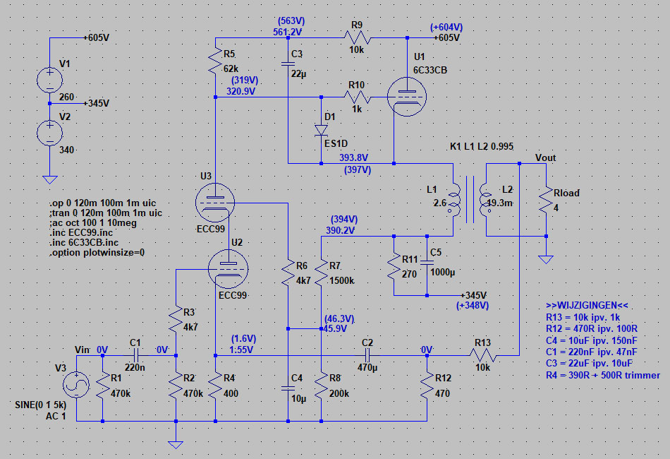

Goed, versterker heeft een paar uur opgewarmd en ik heb daarbij één van de albums van Doe Maar op repeat gezet, dus ik ken de songteksten nu weer helemaal uit m'n hoofd. Onderstaand schema geeft tussen haakjes de gemeten spanningen weer in rust, zonder haakjes zijn de spanningen zoals gesimuleerd. Dit is met de Indel TGL20/003 trafo met 4 Ohm belasting, dus netto primair 1130/2=565 Ohm.
Rechtsonder, niet onbelangrijk, een aantal wijzigingen die ik heb gemaakt om de versterker stabieler te krijgen, vooral C4 vergroten naar 10uF schijnt effect gesorteerd te hebben, want het verloop na 10 minuten tov. 2 uur later was slechts een tiental mV. De anodestroom is met 46V over 270R zo'n 170mA. Dat mag wat mij betreft best wat hoger? R4 is een combinatie van een 390R vaste weerstand en een 500R trimmer, instelpunt was 398R ofwel 400R.

Dan die veranderingen :-s
R13 van 1k naar 10k en R12 van 100Ω naar 470Ω , gevolg bijna geen tegenkoppeling en versterking ECC99 bijna helft minder.
C4 van 150n naar 10µ maakt de regellus voor de rustinstelling erg traag, tijdkonstante ~2sec.
C1 van 47n naar 220n kan er veel sterker subsoon binnen komen wat de UGT niet kan verwerken, extra stroomstoten door de eindbuis.
C3 van 10µ naar 22µ kantelpunt was ~1,5Hz nu nog lager, overdaad schaadt voor een keer waarschijnlijk niet :D
R4 390+500var. ach ja, meer ruimte om verschillen tussen buizen op te vangen en ruststroom te vergroten.

Minder grote afwijking, toch nog 5V meer negatieve rooster dan volgens grafiek bij de Rus.
Van oude/versleten buizen zou je 't omgekeerde verwachten.
Geen idee, minder emissie bij oudere buizen is minder negatieve roosterspanning nodig?
Oops, dat willen we niet! Ik moet duidelijk nog aan wennen aan die buizen, nu naar 47R/1K geschaald, kan evt. ook terug naar 100R/2k2? :D
Klopt, maar schijnt wel effect te sorteren?
470K weerstanden aanpassen?
:yeah:

Re: Hypothetische 6C33 versterker?
Normaal wel ja, tenzij er lekstromen roet in 't eten gooien.
470k weerstanden aanpassen?
Als je liever wat kleinere weerstand ziet,met die C zou ik zeggen 100k.

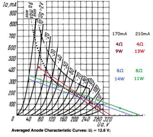

Waar gaan we heen kwa instelling Anne, krap 180mA is wat laag wat mij betreft? Mag rustig naar 200-225mA wat mij betreft? Mits dat zin heeft, als we daar 0.1W mee winnen is het de moeite niet, dan zit ik liever in een vlakker stuk van de belastingscurve.
Even gaan tekenen :D
Met 4Ω gaat het uitgangsvermogen omhoog met meer ruststroom maar met 8Ω neemt 't juist af.
Ik heb een iets lagere voedingsspanning aangenomen met meer stroom.

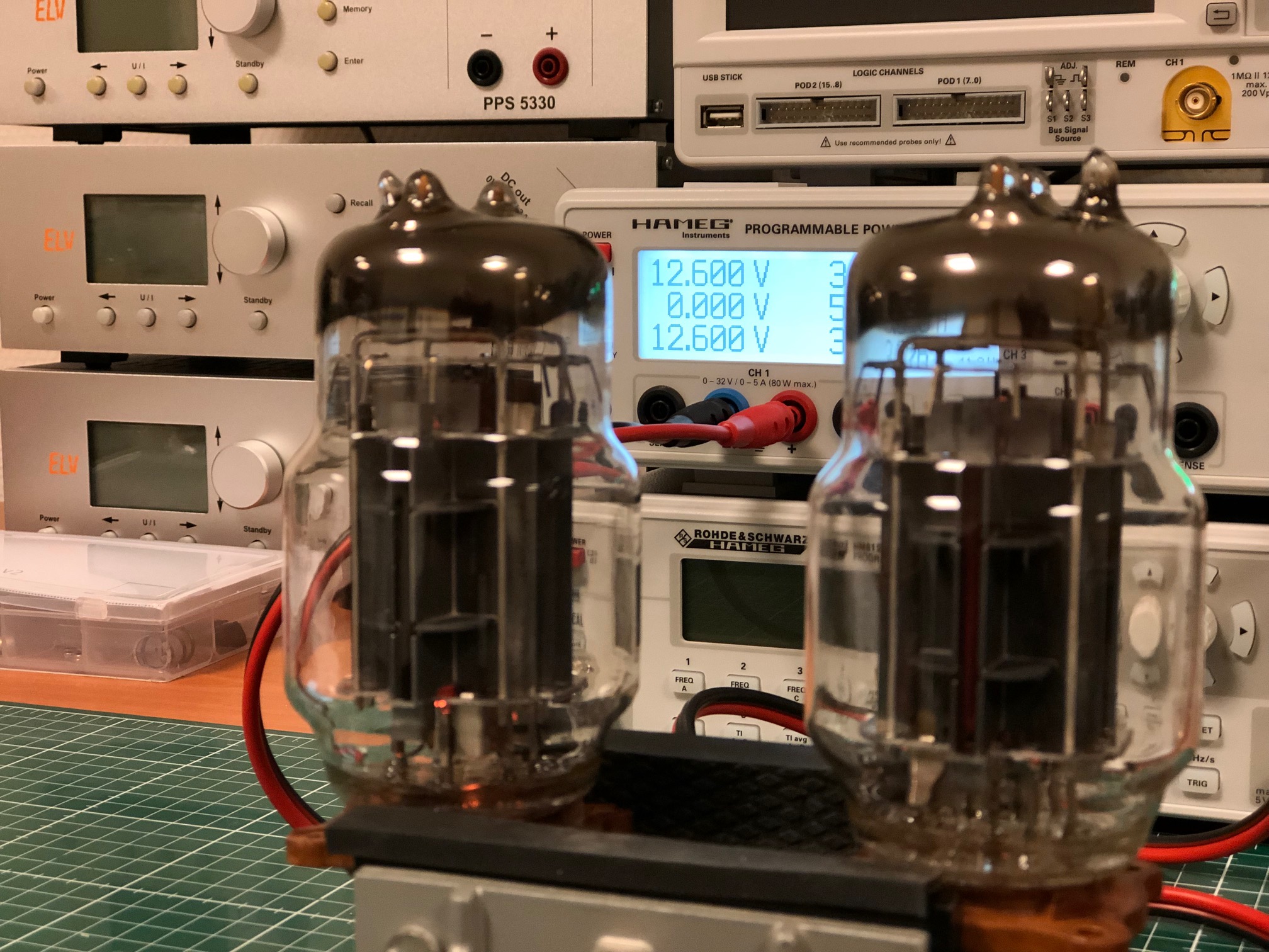

Ik zit op kantoor nog wat te rommelen aan de 6C33 versterker terwijl ik met de boekhouding aan 't stoeien ben en iets zit me toch niet lekker. De ene versterker is nu klaarblijkelijk stabiel, en het voltage over de kathode weerstand blijft goed tot redelijk constant, binnen een tiental mV. De andere versterker, met exact dezelfde componenten, layout, bedrading, etc. drift weg, óf het voltage over de kathode weerstand van de 6C33 loopt op, óf het voltage neemt af.
Als ik de 6C33 uit de 'goede' versterker inprik in de 'slechte' is het voltage meteen correct en drift deze minimaal. Dit zou betekenen dat dit afhankelijk is van de 6C33. Nu is het wel zo dat de ene versterker meer tijd heeft doorgebracht op m'n werkbank en dat deze 6C33 meer uren heeft gemaakt. Zou dit dan toch samenhangen met een soort 'ingloei' periode?
Ik heb de proef op de som genomen, want zoals eerder gemeld in dit topic heb ik twee stuks 6C33 ruim een dag lang laten 'ingloeien' met alleen de gloeispanning aangesloten. Dit 'ingloeien' was naar advies van andere hobbyisten op andere fora die met de 6C33 aan 't knutselen zijn geweest, de redenering erachter was dat deze buizen een periode nodig hebben voordat de parameters stabiel zijn en blijven.
Na inpluggen van zo'n ingegloeide 6C33 denk ik toch dat daar een kern van waarheid in zit, de spanning over de kathodeweerstand is nu stabiel en drift niet meer weg. Kortom, ik heb hier een tweetal 6C33's die alle kanten op driften en die ik apart heb gelegd. Deze 6C33's ga ik een dag lang laten ingloeien en dan eens kijken of dat soelaas biedt, zo ja dan is daarmee deze casus bewezen en hebben deze buizen dus een periode nodig voordat de parameters stabiel zijn.
Nu ben ik natuurlijk een groentje voor wat betreft buizentechniek vergeleken met zwaargewichten zoals onze Anne, en ik kan helaas niet bogen op zo'n omvangrijke kennis en kunde wat buizen betreft, maar dit klinkt op zich aannemelijk, of wordt het tijd voor een bezoek aan de psychiater en wellicht medicatie? :shock: :lol: ...
