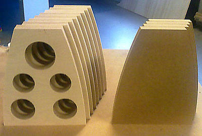

Doosje uit Dordrecht is gearriveerd. :D :D O:)
Nou, ja. doosje...d'r zouden makkelijk twee monitor speakers in passen. :lol:

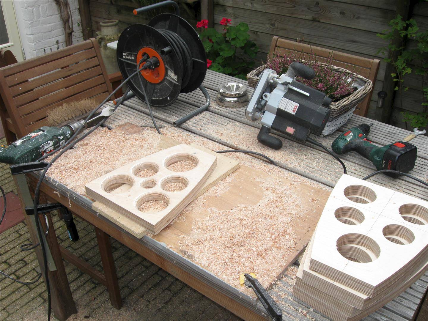

Jawel, het is freestijd !

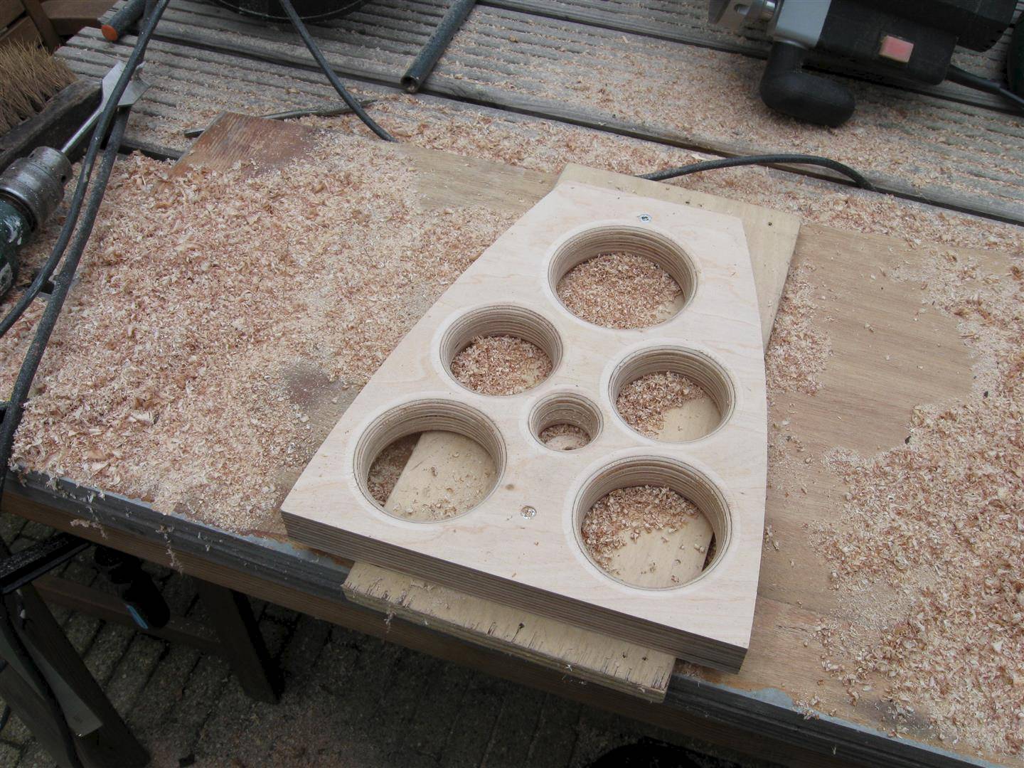

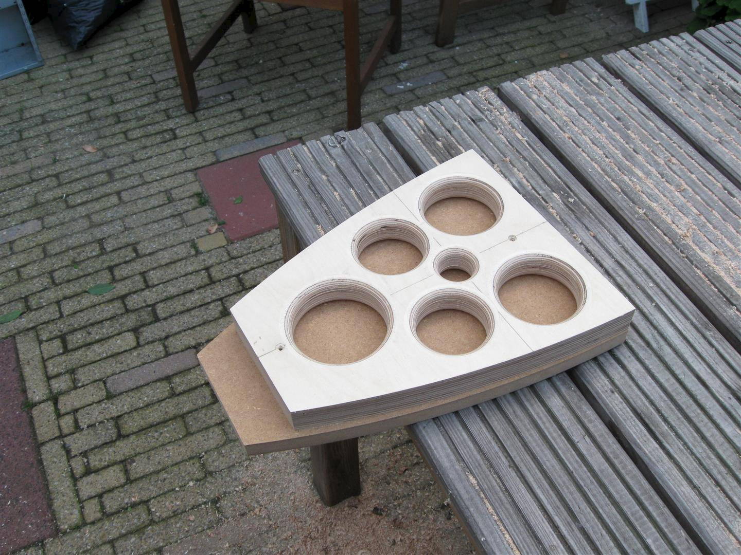

Van het weekend eindelijk eens tijd gehad om de spanten uit te pakken en te bekijken.
Wat een prachtig hout is dat berken multiplex, voelt heel degelijk aan. ook het MDF is van zwaardere kwaliteit dan dat van de bouwmarkt
Er kon nog wel een gaatje bij, vond ik. en daarna gelijk een radiusje om de gaten gefreesd.

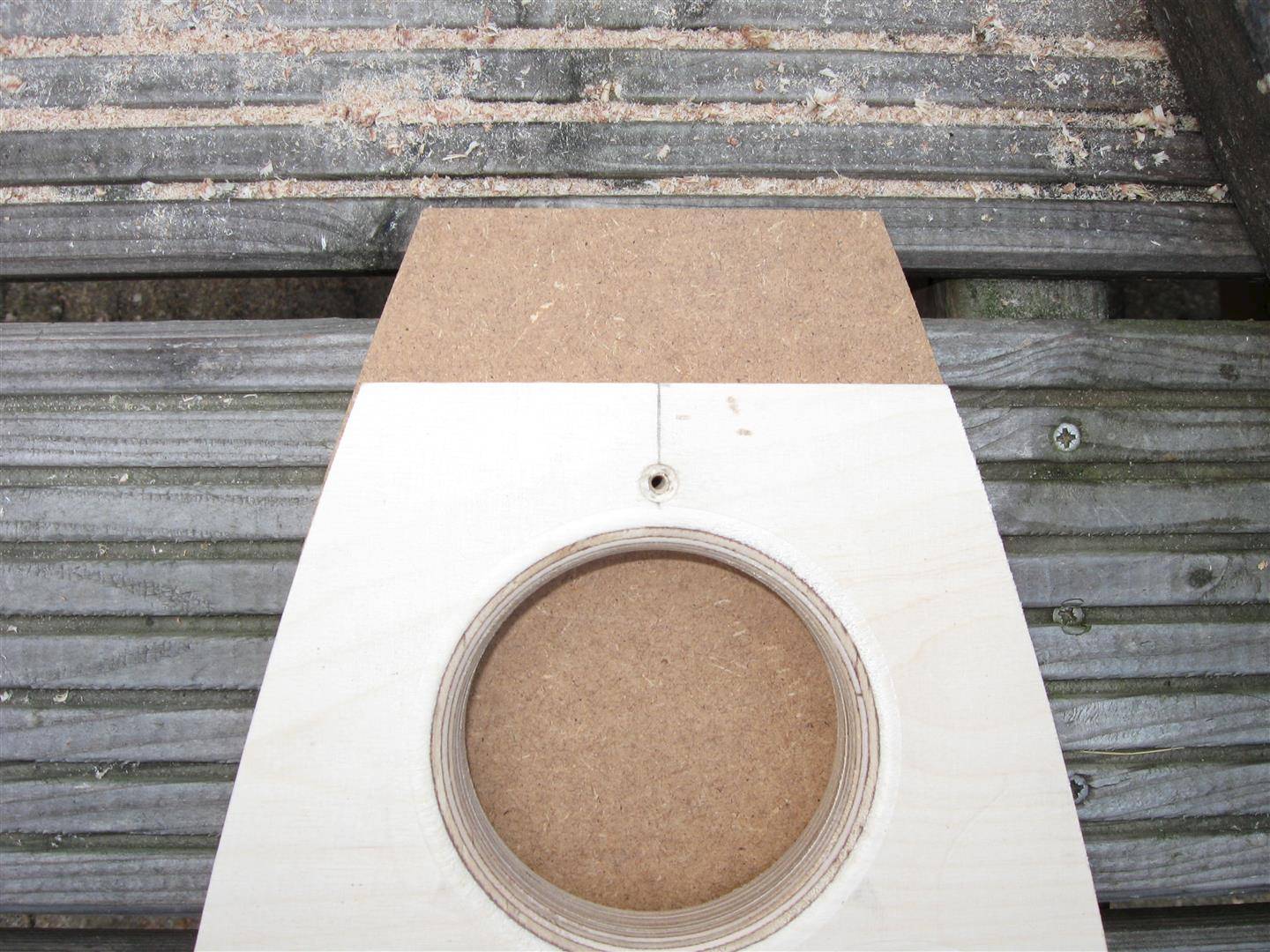

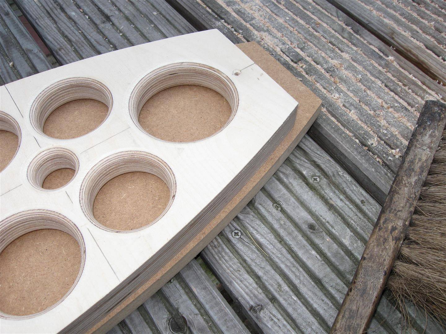

Er blijkt ook iets mis te zijn gegaan, de maten van de MDF boven en onderstukken kloppen niet met die van de spanten.
Ik heb nog even wat tekeningen bekeken en teruggelezen, en zeer waarschijnlijk is vinculum ervan uitgegaan dat de boven stukken op en onder de kast zouden komen,
in plaats van erin. dat was niet helemaal mijn bedoeling. constructief is het veel makkelijker als alle spanten dezelfde afmetingen hebben.
Het heeft geen zin om iemand hiervan de schuld te geven. ik had beter moeten opletten. mea culpa...
Nu moet ook nog het probleem worden opgelost. namelijk de MDF spanten wat kleiner maken.
de multiplex spanten kunnen uitstekend als mal dienen.
frezen lijkt me de beste oplossing. zagen en schuren is een hele klus met 22 mm MDF. en word nooit zo strak als frezen. en strak moet worden, anders past het niet goed.

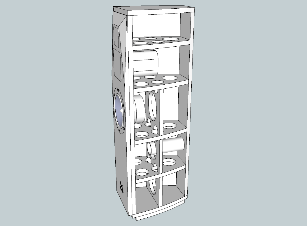

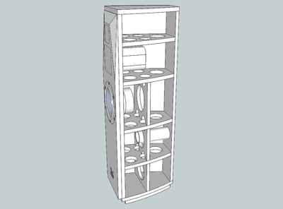

Ik snap het probleem niet zo hoor.
Hier is de open versie van de tekening:
Idd als het niet goed was dan had je het makkelijk kunnen zien maar nogmaals, ik zie het probleem niet. Op deze wijze heb ik mijn Elysium's en Epilogue's gebouwd, beide met gebogen zijkanten.
Je legt de voorkant vlak, dan alle bracing er op plakken, achterkant er op leggen en de zijkanten er tegen. Lijmklemmen er op en klaar.
Alternatief bij gebrek aan lange klemmen: voorkant vlak, bracing erop, achterkant er op en klemmen. Laten drogen en dan de bodem er op lijmen. Eigen gewicht en wat extra massa drukken hem goed genoeg aan. Herhaal voor bovenkant en klaar.

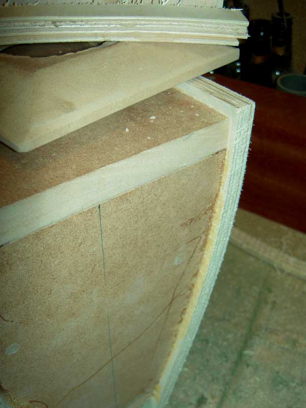

Ja, ik snap je punt wel. het is meer dat voor mijn gevoel zoals op onderstaande foto de zijwanden dan veel beter contact maken met de bovenkanten :
voor mij, met beperkte ervaring in houtbewerking en luidsprekerbouw lijkt me dat de beste, en meest praktische oplossing om tot een goed resultaat te komen.
Nogmaals, ik geef je niet de schuld. Ik had zelf beter moeten kijken.
