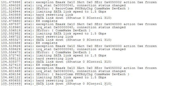

Dat DSD gaat dus perfect, maar een SATA schijf eraan duidelijk minder,
Ik heb het eerst geprobeerd met een verloop van een E-Sata poort die ik nog had, en een 500 Gb 2,5 schijfje, toen nog maar geformatteerd en direct op het boardje, maar nog geen "sjoege".
Het kan zijn dat de motor net niet voldoende sap krijgt.
De voeding van dit boardje is wat beneden de maat, morgen maar eens een andere stekker er aan zetten met een wel voldoende zware voeding.
Ik heb hier zat voedingen liggen, maar de juiste is dan altijd net niet wat je moet hebben.
Of de voltage is te hoog, of de stekker is afwijkend van maat, enz.

Ik heb hem al wel aan de praat als er niet echt iets op de schijf staat, en als je de boel wilt laten draaien (ext4) vindt hij hem te trra....aaaaa....aaag. :rofl: :rofl: :rofl:
Tis ook nooit goed bij die computertjes, verwende krengen. :lol: :lol:

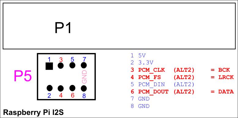

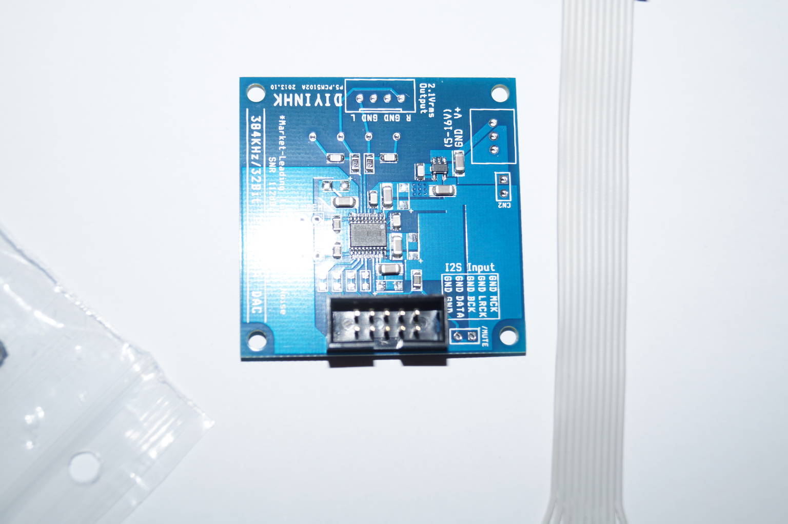

Even een vraagje,
De I2S dac die ik ga gebruiken heeft een flatkabel aansluiting 10 draadjes met om en om een massa draadje.
Als ik deze ga verbinden met de Raspberry,moet ik dan ook 1 van die massa draadjes met de massa van de Rapsberry verbinden,
of enkel de drie I2S signialen [BCK,RCK,en DATA] verbinden met de DAC .
Dit alles met het oog op het vervaardigen van een diy kabeltje op de P5 herder van de Raspberry.

Berichten: 17865
Re: Squeezebox opvolger maken
Geeft de info sheet je dan niet voldoende informatie?

Berichten: 6144
Op de info wordt dit niet aangegeven,probeer het eerst wel zonder de massa,s met elkaar te verbinden. :-s
Het beste kun je alle 5 de massadraadjes met de Pi en dac verbinden. Elke I2S draad heeft dan een direct retourpad wat met het oog op de gebruikte frequenties aan te bevelen is.
Berichten: 6144
Bedankt, Knuisje, :wink:
Heb zonet de P5 herder op de Framboos gesoldeerd.
Ga alles via jumper kabel verbinden,een flatkabel hiervoor maken bleek toch wat problematisch, :(

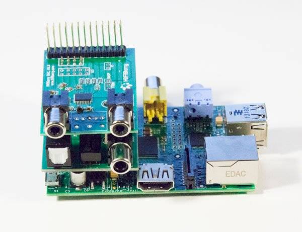

Ik dacht dat ze nu juist een pinheader op de site verkochten om dit wel mogelijk te maken?
hsmeets
Berichten: 2818
Bericht door hsmeets »
Check de website van crazy-audio: ze hebben hun DAC en de DIGI gestacked recentelijk
