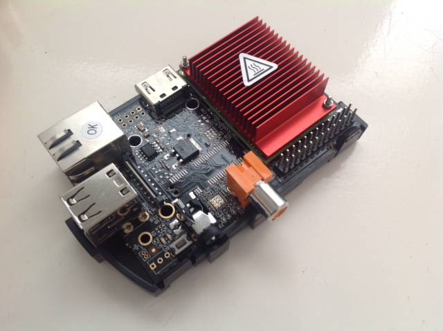

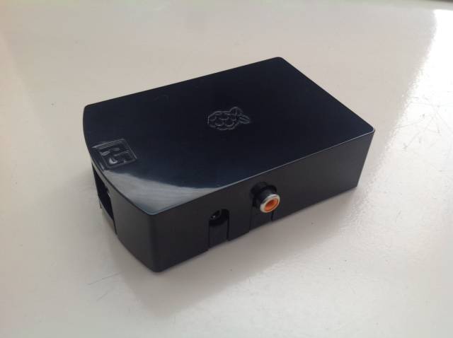

Mijn ervaring tot nu toe: uurtje prutsen om volumio op de micro sd te krijgen. Boel aansluiten. En muziek!
Eerste indruk: webradio op 128k klinkt erg lekker. Nu even de usb-schijf mounten. Moet helaas vanavond weg.
Flinke heatsink standaard meegeleverd

Mooi doosjes van framboos logo

Wat voor versie raspberry is dat? Heeft die heatsink toegevoegde waarde?? Die raspberry wordt toch zo warm niet?
Luister je nu via de audio-out, of op een andere wijze? De standaard audio output van de raspberry is niet zo geweldig.
Re: Raspberry Pi
Deze dus, en dat koelblokje is voor de mensen die het overclocken niet kunnen laten, en het staat wel stoer. :lol:

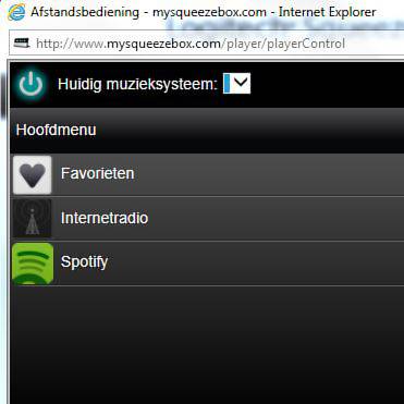

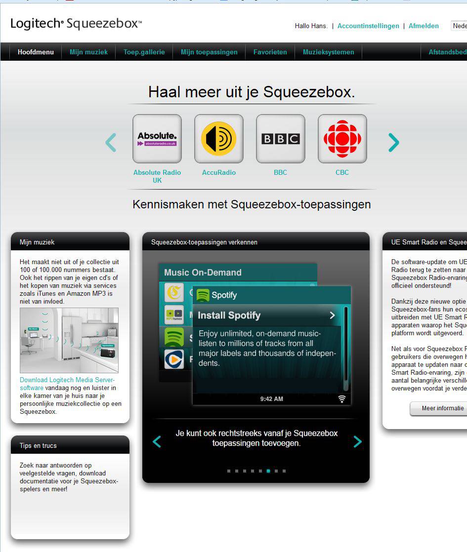

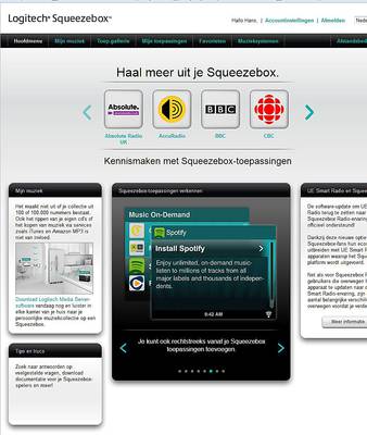

Re: Raspberry Pi
Er staat, " ik moet een mysqueezebox.com-account maken", dan klik je dus op de link.........!!!!!
En dan krijg je dit, misschien eerst nog een andere optie in beeld, maar zoals je ziet zit Spotje erbij. :rofl:

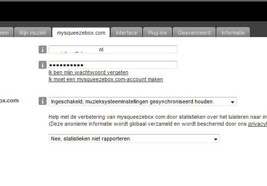

Image van piCorePLayer op SD card gezet. Deze benaderd via IP adres en i2s (HifiBerry) geselecteerd.
Account aangemaakt via Logitech Squeezebox en Spotify plug-in ingesteld en me aangemeld Tot zover prima.
Ik heb ook de Logitech Media Server gedownload naar mijn PC. Via de web interface hiervan kan ik nu wel radiostations afluisteren via piCorePlayer. Spotify krijg ik nog niet aan de gang.
