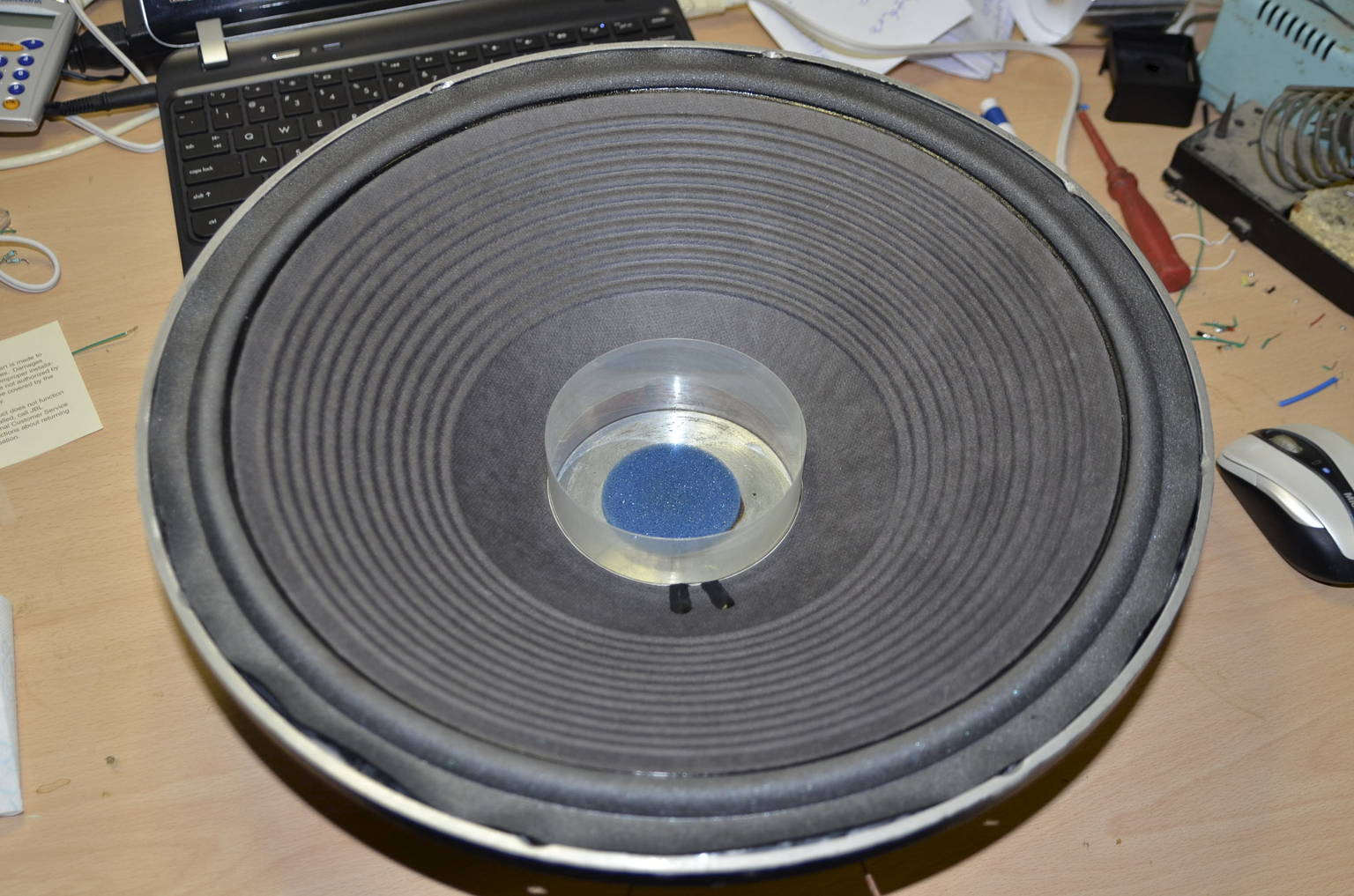

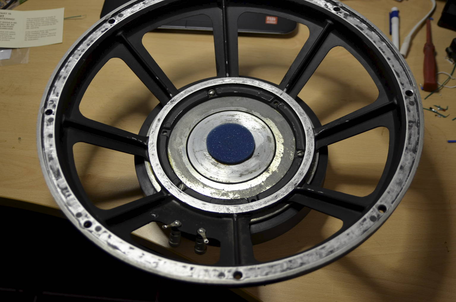

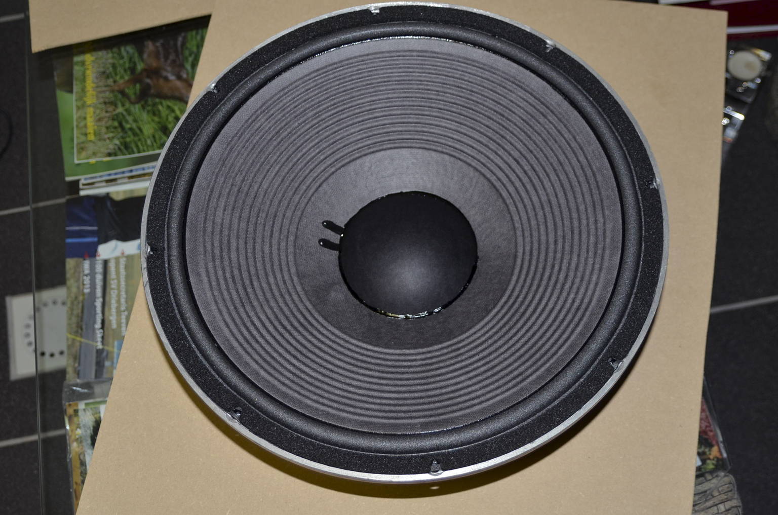

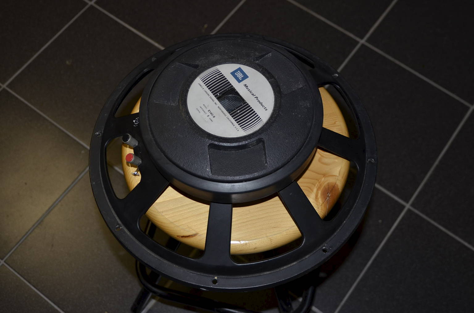

Volgende verbetering van het laag. Ik had goedkope (50.--) aftermarket recones in mijn JBL 2235 frames zitten en was daar niet tevreden over en heb toch maar de originele besteld ( 250,-- p/s). Ze stonden een tijdje in backorder maar wonder boven wonder, ze waren er gisteren! :D

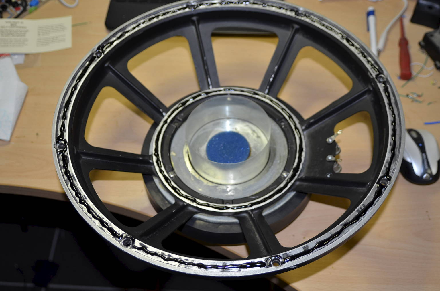

Re: ULTRAZOOOM......en geen UltraBooom!

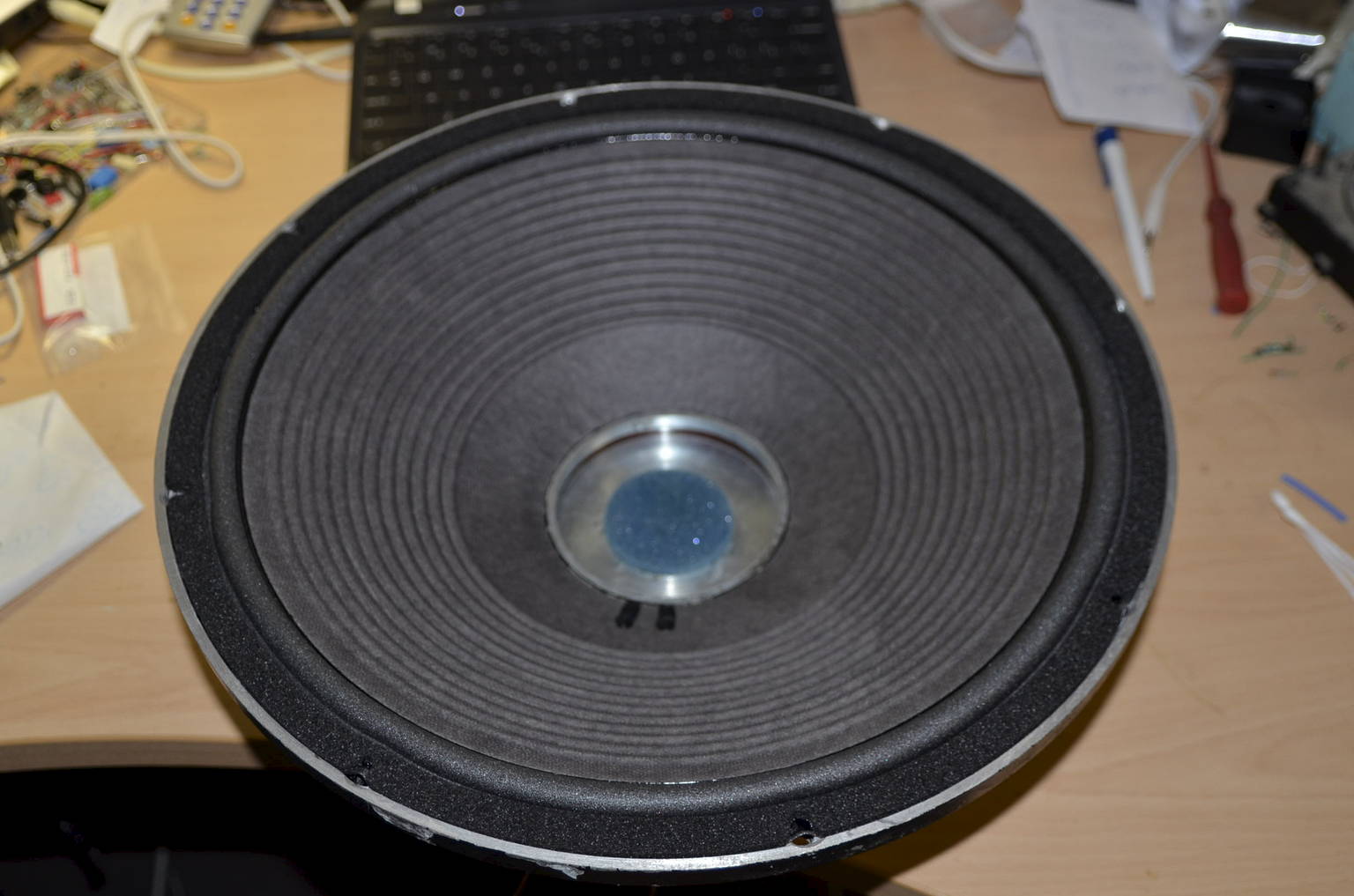

Framepjes weeer schoon
Proefpassen:
Lijm:
Konus er in:
Berichten: 28477

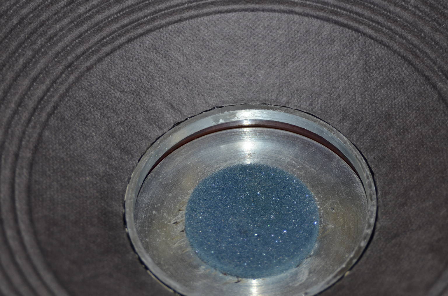

Daarna de gaskets erin gelijmd en een nachtje laten drogen.
Vanochtend de massaringen erin gelijmd:
Vanavond de stofkappen erin lijmen.

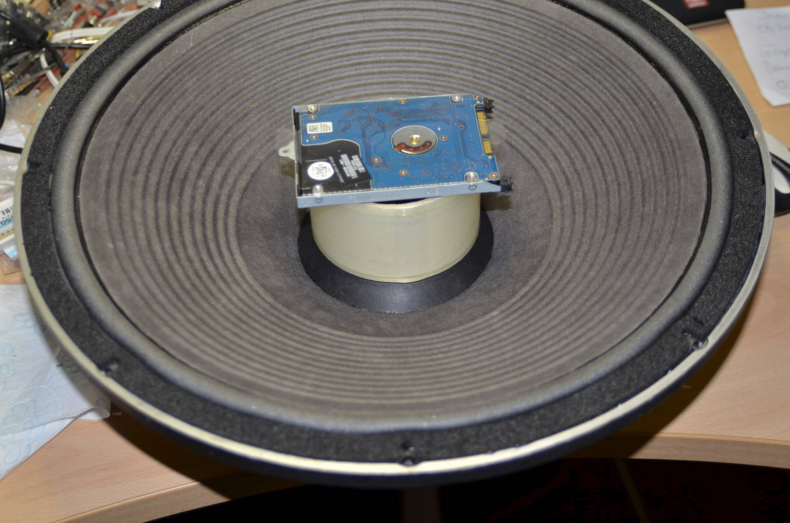

Berichten: 28477
Stofkappen lijmen

Die aftermarket konussen klopten van geen kant! Dus dat moet moet hoorbaar zijn......
Nu nog een magnetostaat :cry:
Berichten: 28477
Woofers er weer in en duidelijk een stuk beter!

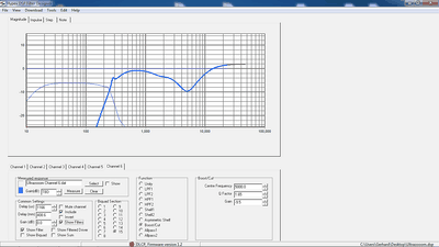

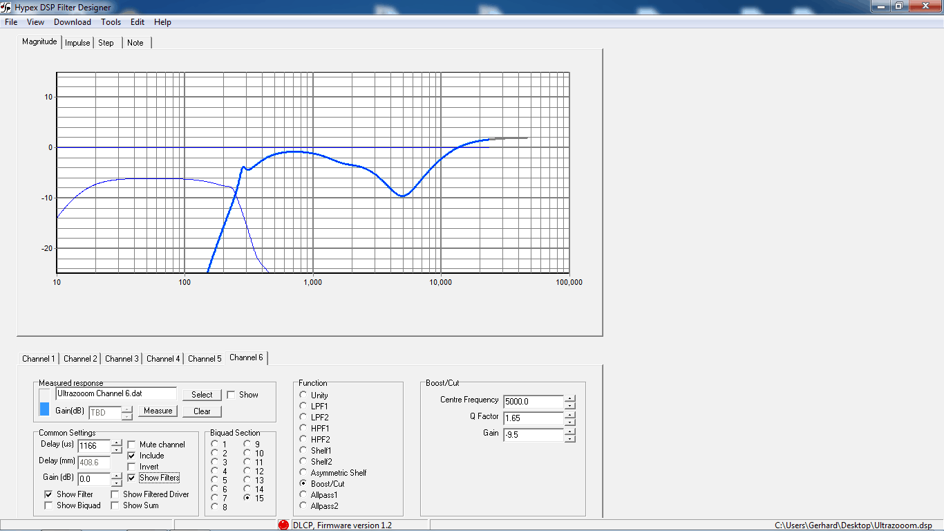

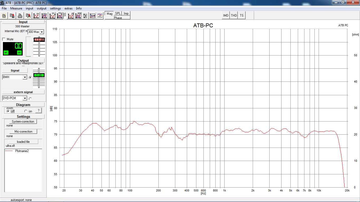

Voor de mensen die de zaak zaterdag hebben gehoord:
Meting op 3 meter afstand:
De curves in de DLCP:
Zoals gezegd in een half uurtje gedaan. Nu finetunen!
