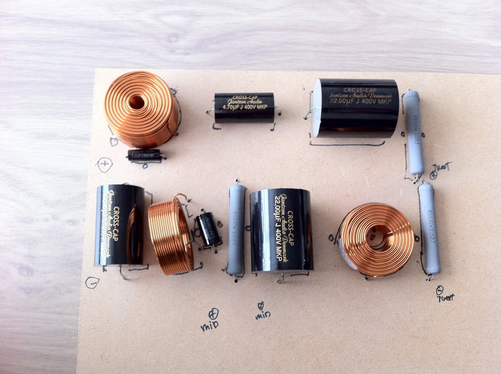

En vandaag wat tijd gevonden voor het filter:
Nu nog een kastje er omheen maken.

Niemand commentaar op het filter? Qua orientatie/layout oid? Zou ik het dan in 1x goed hebben?
Re: Seas Micro Monitor - Elysium
We zien de onderkant niet. :lol:
Lay-out heeft volgens mij wel voldoende afstand.

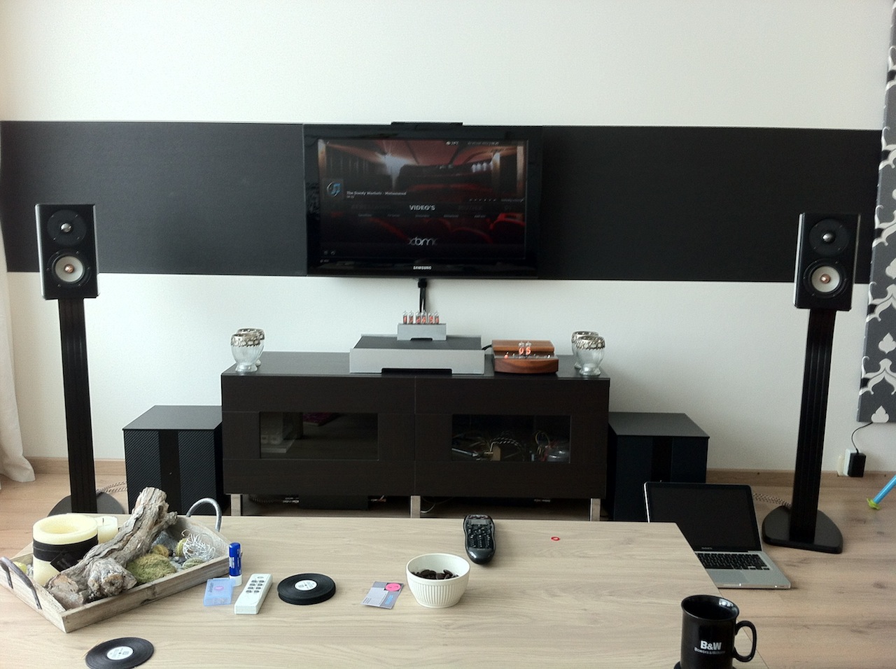

Vooruitgang!

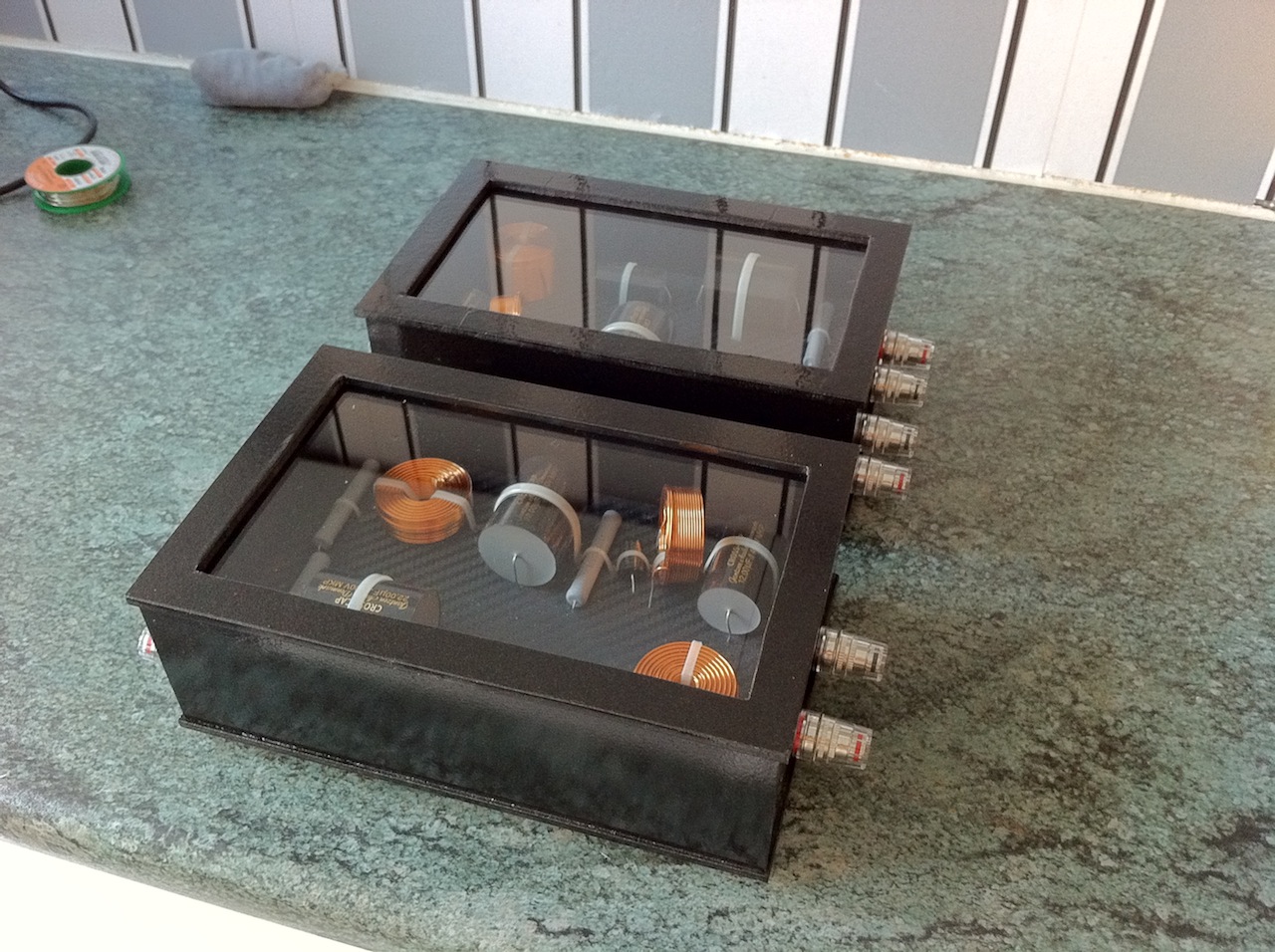

Gisteren heb ik letterlijk in 1 dagje van restmateriaal een afzichtelijk filterkastje gemaakt. Ziet er niet uit maar komt toch onder een kastje dus je ziet er niets van.
En ze staan te spelen!!!
Naast elke monitor een mooie Elysium sub. Very happy!

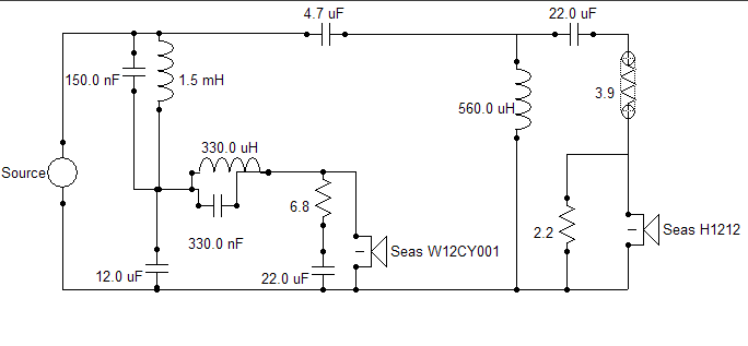

Maar.... er is iets niet goed met het hoog. Ik moet het in de dsp met iets van 10-13 db ophogen wil het niet klinken alsof er een zwaar gordijn over ligt. Vanmiddag maar eens meten. Iemand nog tips? Hier het schema van het filter.

Soldeerfoutje? Laat de onderkant van je filterplankje eens zien?

Die 150 nF parallel aan die spoel er uit?

Kan ik die om te testen ook omzeilen door een krokodilkabeltje? Dan hoef ik hem niet los te solderen. Of heeft hij dan toch nog invloed?

Hoe kom je daarbij? Geen hoog en dan sleutelen aan het filter voor de woofer?
Het filter is al uitgebreid besproken en prima in orde. Het is vast en zeker een soldeerfout.

Trouwens, sluit beide woofers en tweeters gewoon normaal aan.
Speakerworkshop laat zien dat ze beiden in tegenfase moeten, maar dat heeft te maken met de metingen (die ergens geïnverteerd waren)
Echter verhelpt dat niet dit probleem.
Ik denk ook dat het een soldeerfout is, of een defecte weerstand.
Check die 2,2ohm weerstand eens.
Laatst gewijzigd door b_force op zo 20 mei 2012, 13:42, 1 keer totaal gewijzigd.

Lijkt me zeer sterk dat beide 2.2 ohm weerstanden kapot zouden zijn. Die plus/min van de woofers is wel een gemene instinker. Bedoel je dat de tweeters wel in tegenfase moeten staan?

Aan het plankje helemaal bovenaan te zien, heeft hij dat trouwens goed gedaan.
Ik vind alleen de gekozen posities ietwat typisch tov het schema.
Ik weet alleen niet hoe hij er aan de onderkant uitziet.
De + van de ingang moet namelijk tussen de 4,7uF en de spoel linksboven.

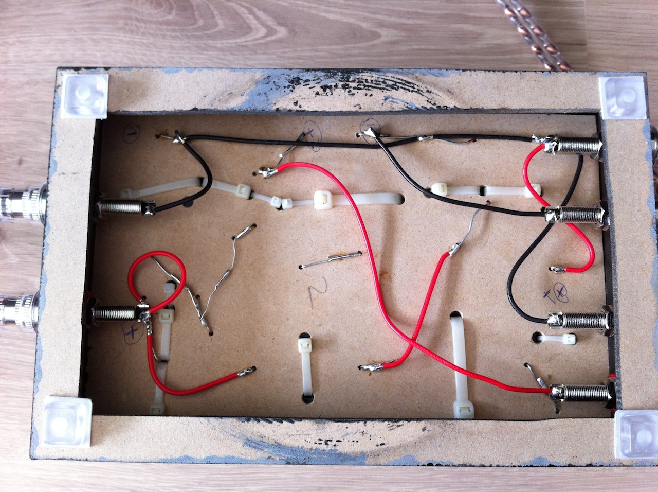

Sorry heren, was even de deur uit. Hierbij de foto van de onderkant. Het is bijna letterlijk het schema op zijn kop.

De plus van de tweeter zit precies in het midden van het bordje aan de rechterkant. Dat is in het schema waar de 2 weerstanden elkaar raken.
Als ik als test de plus pak rechtsonder (dus na de 22uF) dan is het geluid veel helderder.

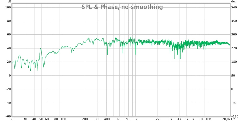

Nou even wat gemeten. Het is mijn eerste keer met REW aangezien Arta in mijn virtuele machine het niet doet.
Moet zeggen, fijn pakket.

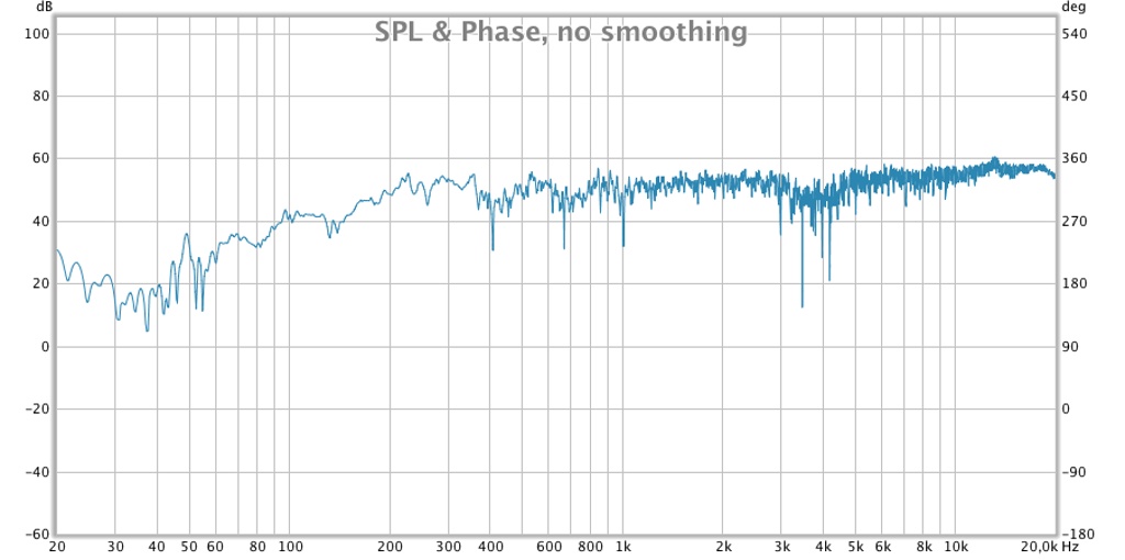

Anyhow, hier de meting @ 50 cm tussen tweeter en woofer met het originele filter.

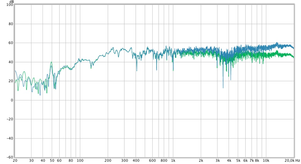

En nu dezelfde meting maar dan met de weerstand bypass:
Hoewel de eerste meting heel strak is klinkt het voor geen meter. Er zit totaal geen hoog in zoals gezegd.
De tweede klinkt veel helderer en opener. Heb ik iets fout gedaan of is het gewoon niet mijn smaak zoals het filter gemaakt is.

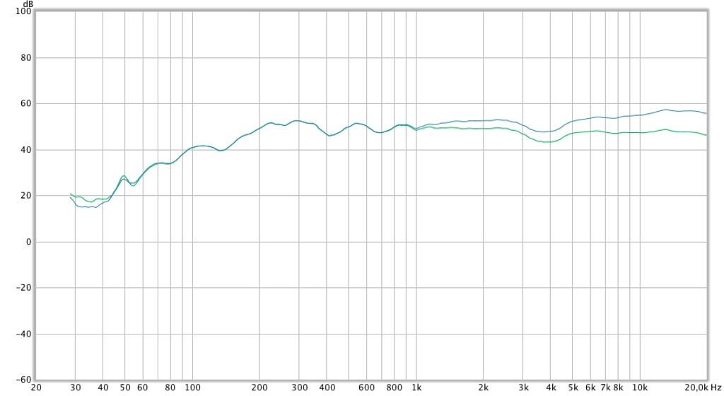

En voor goed vergelijk hier beide metingen in 1 grafiek.
En smoothed (1/6):

Die eerste meting ziet er toch goed uit, erg uitgewogen. Ben je toevallig verkouden waardoor je oren dicht zitten?

De eerste gemeten curve lijkt veel op de simulatie van B_force, inclusief de voorspelde dip rond 4000Hz.
Kan het zijn dat je vorige speakers extreem veel hoog hadden in verhouding? Absorbeert de kamer soms veel hoge tonen? (veel gordijnen, kleden etc?)
Tevens moet alles natuurlijk inspelen, laat het vanacht lekker aanstaan en luister morgen nog eens een keer opnieuw.
