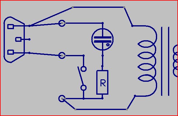

Oh ja, even wat anders. Ik heb in deze versterker een wipschakelaar met verlichting zitten. Hij zit als volgt aangesloten: twee contacten gebruik ik als On/Off en het overgebleven contact ligt aan massa om het lampje te laten branden. Dit brandt echter hééééél zwak. Wat zou er fout kunnen zitten? De versterker schakelt wel gewoon aan en uit met de schakelaar. :-s
Re: Om straks de donkere dagen weer door te komen: Een SE TT
Als de 47n in serie met de 10k een 400V of meer kan hebben,verbindt de ingang 's aan de anode van een eindbuis.
Bij de schkelaar de derde niet aan massa maar aan de andere fase van het net.Blijft ie dan branden,aansluitingen van de schakelaar verwisselen.

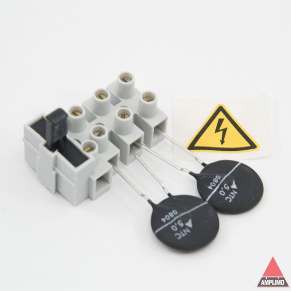

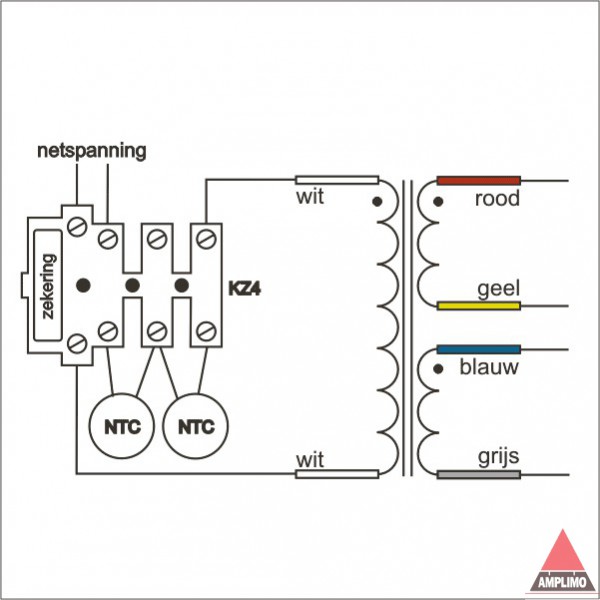

Dan nog even over die twee NTCs in de netkant.Waarschijnlijk doet er maar een wat :o .
De lage weerstand wordt bereikt omdat ie heet wordt door de stroom.Die dat wint bij opwarmen pikt de meeste stroom (kleinste weerstand),doordat de ander minder stroom krijgt wordt die minder warm en neemt de weerstand toe,wordt daardoor nog minder warm enz.Zit er uiteindelijk voor spek en bonen bij.
Makkelijk na te kijken,een heet,ander niet.Je moet minstens zorgen dat de twee elkaar opwarmen,lekker knus tegen elkaar :D .Wel de kanten tegeneen aan dezelfde draad.

Die NTC's zitten echt knus tegen elkaar hoor Anne, als er maar niks van komt :lol: De afbeelding komt van de Amplimo ringkernsite en naar dat voorbeeld heb ik het spul aangesloten. Had net de vrouw in alle staten: On/Off schakelaartje maakte kortsluiting dus Nederland 2 met 'Spoorloos' uit de lucht :rofl:

Ooooh,ze staan in serie :o dan is er niks aan de hand :sure: .
De schakelaar is zo bedoeld.
