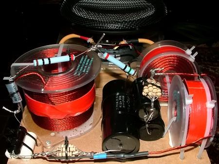

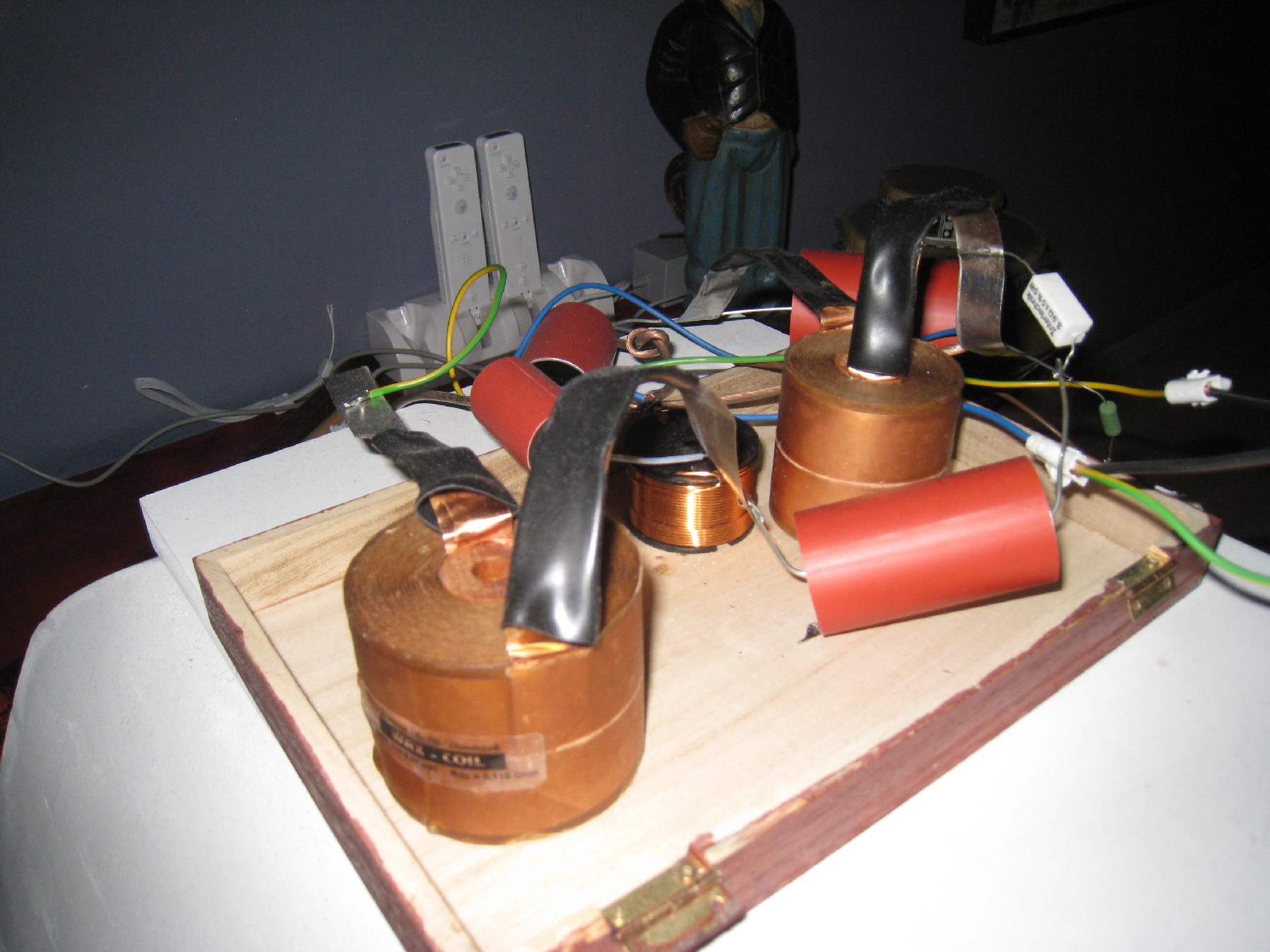

En de filter materieaaltjes komen binnen en worden meteen provisorisch aangesloten. :oops:
Ik wacht nog op 2 spoelen en de weerstandjes. Dan is het filter kompleet.
mooie spullen in het filter 8)
en het klinkt ook lekker...........
Nog slechts een paar weerstanden moet ik ontvangen en dan gaat het filtertje in elkaar gezet worden.
Het filter wordt ondergebracht achterin de “laagkast”. Ver van de grote Eton magneet.
Ik zal geen afscherming aanbrengen tenzij jullie dit adviseren. Graag vermelden welk materiaal afscherming te gebruiken, lood, ijzer……etc.
Ik denk dat het haaks op elkaar zetten van de componenten, vooral van de spoelen een juiste is, echter, indien jullie hierover een mening hebben die daar weer “haaks op staat” dan hoor ik die heel graag. En uitleg en motivaties waarom zus of zo hebben we allemaal wat aan. Ik “leer graag” van jullie. Jullie input wordt gewaardeerd.
Ik heb een voorbeeld geplaatst van een Tony Gee filter. Alles onder rechte hoeken geplaats, al dan niet opzettelijk.
Gr
Paul

Die magneet zal denk ik weinig invloed hebben op koperen spoelen, Paul.
Wat voor weerstanden verwacht je nog?
Ok, dus geen afscherming alleen wel zo ver mogelijk naar achter plaatsen.
Ik verwacht nog 4 stuks Duelund weerstanden maar houd de afbouw niet op.

Ik bedoelde eigenlijk welke waarde....

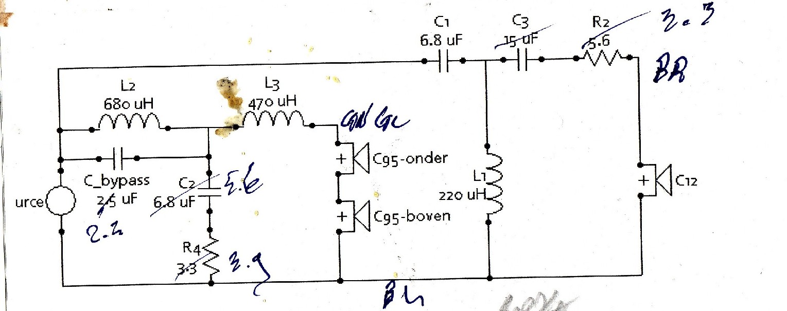

3,9 en 3,3 ohm.
er zitten nu "gewone" in.
Samen met Camiel getweaked vandaar de potlood doorhalen en nieuwe waarden.
Ook wat soldeerhars restanten.................

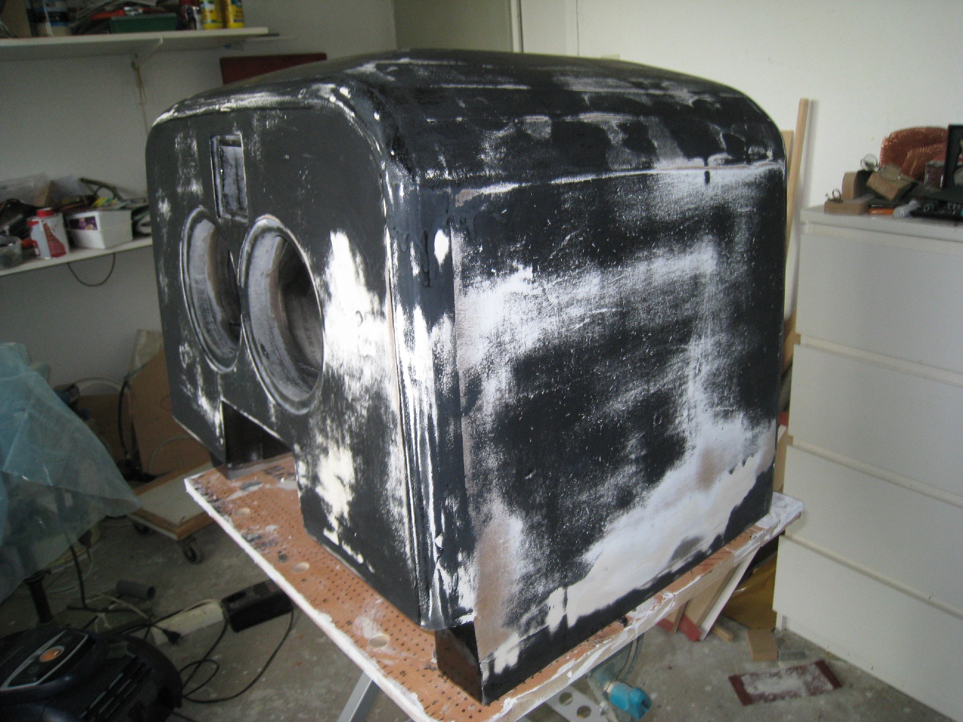

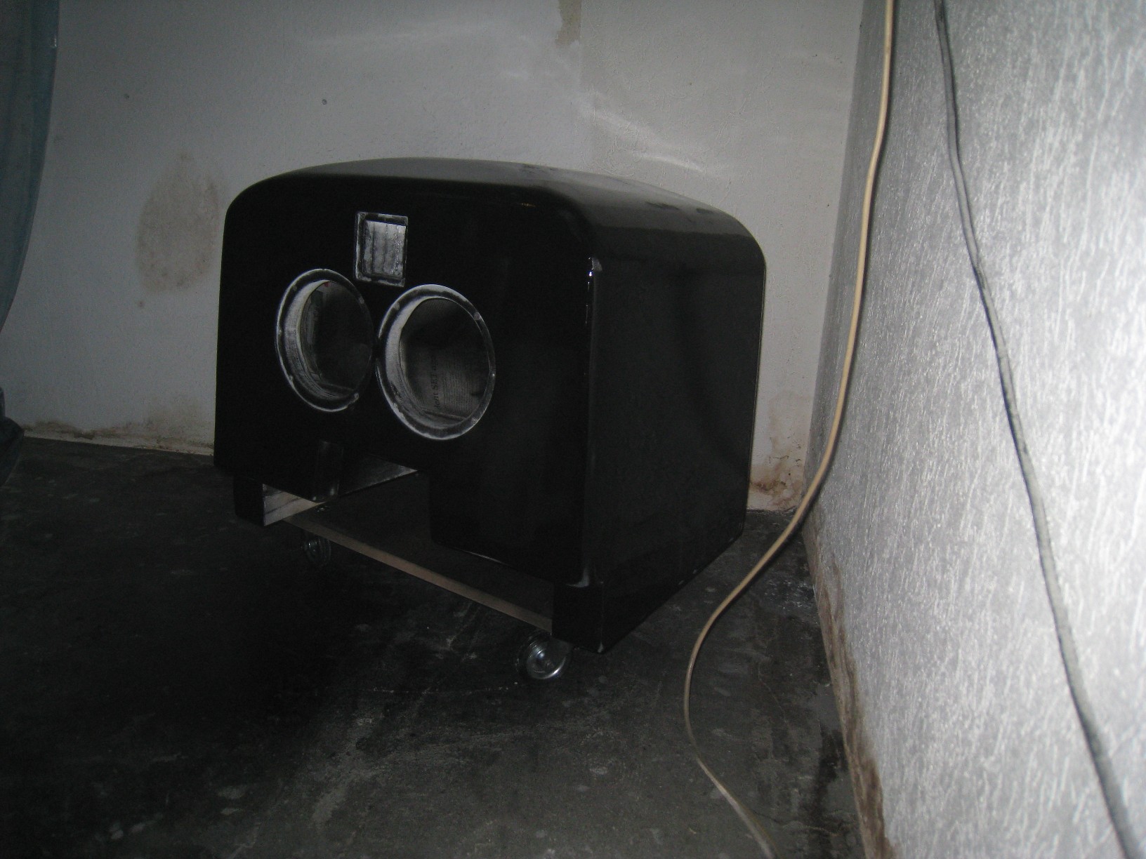

Omdat je schuurt, plamuurt en grond zie je op een gegeven moment door de bomen het bos niet meer.
Je vraagt je af; is het nu mooi rond en glad of moet ik verder……?
Ik heb daarom maar besloten een spuitbus zwart van de HEMA er op te legen.
Een mond masker is trouwens geen overbodige luxe, je sluit jezelf op in een soort tent en je bent blij als het spuiten achter de rug is………LUCHT…..!!!!!!!!!!
Overigens heb ik wat forums nagelezen over spuiten met een kleine hobby spuit compressor en daar is men niet lyrisch over de resultaten. Oorzaak; Te weinig druk.
Een busje zou daarom een betere oplossing zijn, vandaar.
Ik heb de ruimte stofvrij gemaakt en je ziet toch het stof op de lak. Wel een voordeel dat als je eenmaal gespoten hebt alle wanden zodanig kleverig zijn dat het stof daarop voorlopig is gefixeerd.
Afijn, proef was leuk om te doen en morgen als de boel droog is eens even kijken.
Ik heb nu al gezien dat het dekkend spuiten pas na een aantal keer zal lukken en dat stof enemy numero uno is.
Daar gaan we eens goed over nadenken.

B@rtje
Berichten: 9
Lid geworden op: vr 31 jul 2009, 19:28
Bericht door B@rtje »
Kan ik me toch moeilijk voorstellen, want een professionele spuiter spuit bij een druk van 3 a 4 bar dat moet een huis tuin keuken compressor toch zat kunnen leveren.
CarloPJB
Berichten: 1786
Locatie: Mijnsheerenland
Bericht door CarloPJB »
B@rtje schreef:
Dat kan die ook wel,maar niet lang achter elkaar :wink:

Als een compressor niet het aantal liters per minuut lucht kan leveren dat de verfspuit nodig heeft, dan kom je met geduld ook niet echt verder.
Maar Paul, als je zo binnen spuit zonder afzuiging, heb je naast stof ook nog de spuitnevel die terug slaat op je werkstuk. Misschien zijn de polijstkunsten van Bartsegers iets voor jou?

Okeey dat is natuurlijk zo, maar stel dat je een compressor hebt die 180 liter lucht aanzuigt per minuut zou je bij 3 bar uitkomen op 60 liter per minuut. Een verfspuit met een niet al te grote spuitopening gebruikt ook 60 liter per minuut. als je dan begint met een volle tank met 25 liter heb je nog een beetje een buffer. Dus dan kun te toch aardig ver komen? of neemt de aanzuig capaciteit van een compressor sterk af als de druk toeneemt?
zonder grote luchtbuffer gaat de spuit pulseren dor de zuigerslagen van de compressor :wink:
huur dan een electrische spuit bij de gamma....

Ik ben geen ervaring deskundige maar het blijkt inderdaad dat een beperkte buffer en pulserend gedrag het probleem is.
Ik heb het topic niet meer bij de hand (op de zaak gelezen, ahum) anders had ik een link geplaatst.
Elektrisch Spuiten………..who knows.

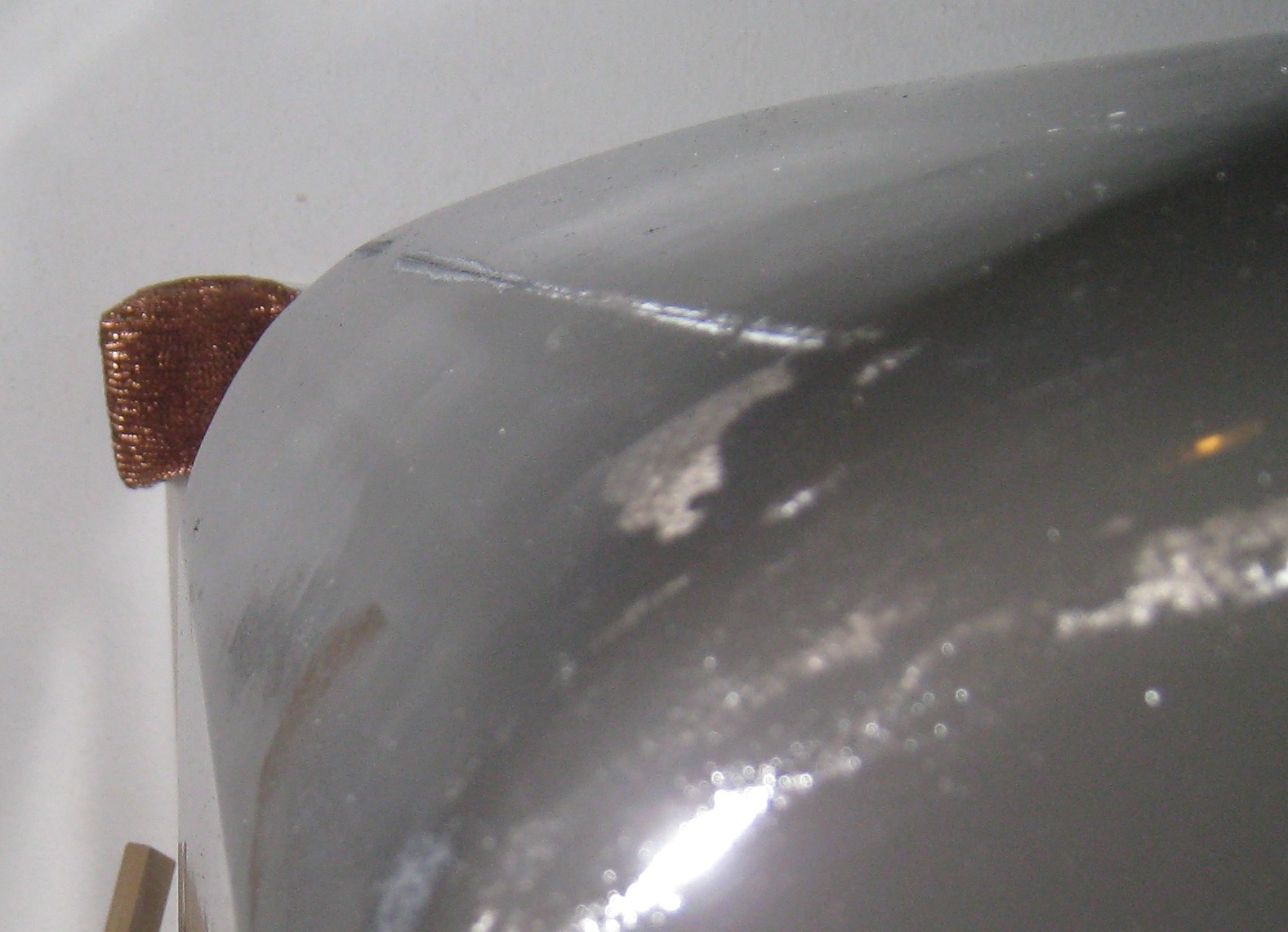

Ja Arno die polijst kunsten ga ik misschien uitproberen, dat was een aantal pagina’s terug een mooie tip.
Moet de boel eerst vlak en rond zijn en daar ben ik nog lang, lang niet gearriveerd…………..helaas.
Wel een goeie ervaring nu eerst met dit centerje. Het valt me vies tegen hoe lastig/moeilijk schuren en vlak maken is. Maar ik geef natuurlijk niet op. Duurt alleen wat langer.
ik zie dat je al lekker op weg bent 8)
altijd schuren met een plank of met een plamuurrubber tussen je schuurpapier,nooit met schuurpapier direct op je hand :wink:
en voelen,voelen en nog eens voelen.....

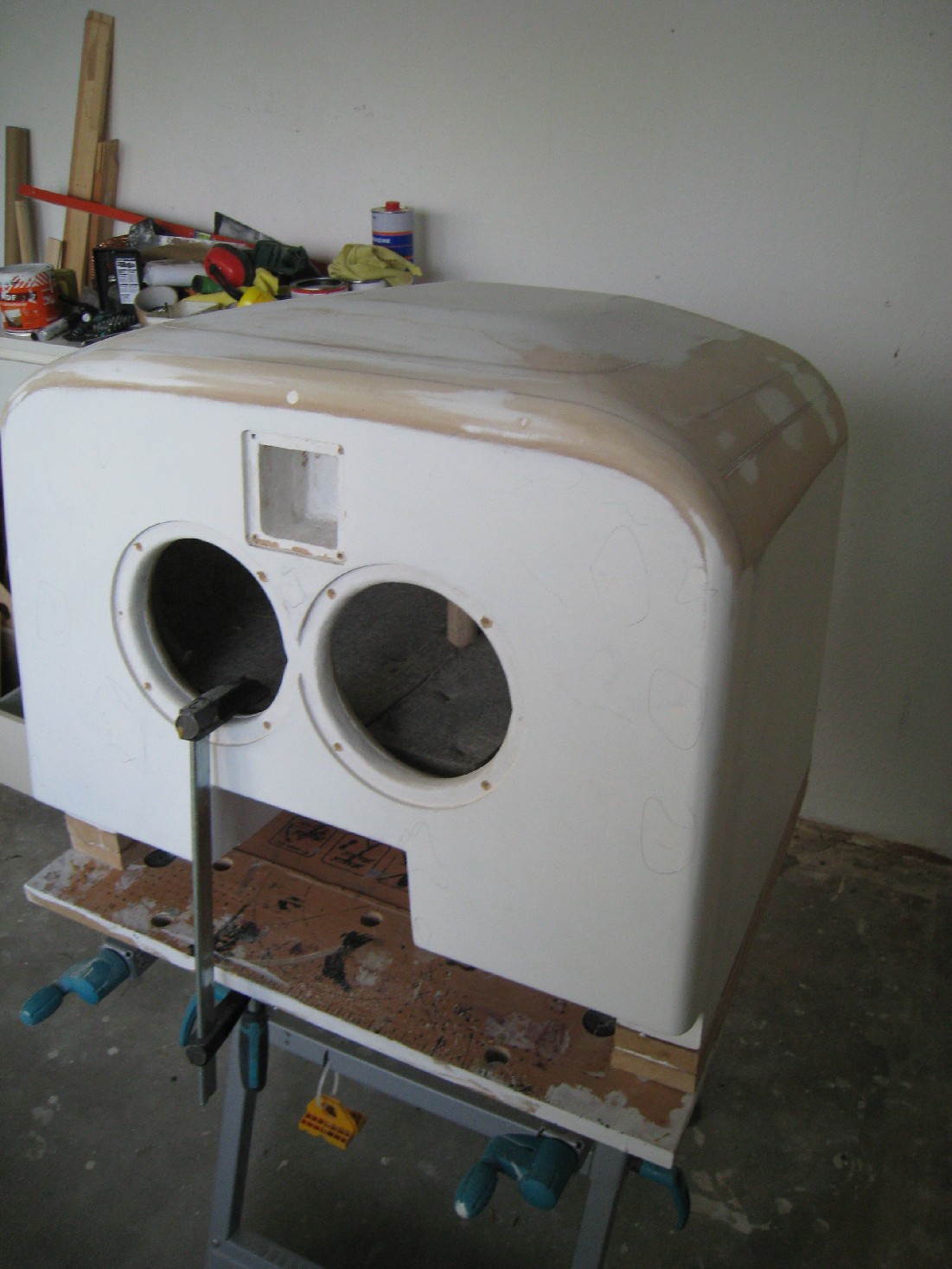

Ik heb nu even de verf gerold ipv gespoten.
Dit om weer oneffenheden waar te nemen. (ja ja….die zijn er nog zat).
Wat ik nu ook zie is dat op de rondingen helemaal niet een mooie bocht of parabool maken maar doordat de planken op elkaar zijn verlijmt, de lijm richels zelf iets harder zijn waardoor er meervoudige ei-vormige curves zijn gevorm. Zie foto, valt niet meteen op maar ze zijn er wel.
Dat moet ik opvullen met plamuur, of de richels wegvlakken.
Tja, in speakerbouwland sta je soms voor dramatisch lastige keuzen……… ha ha.
Dit ga ik dus ook tegenkomen bij de links-rechts kasten. Hmmmmmmm. Die zijn effe groter. Ik hoef weer niet naar fitness.
Ik probeer het centertje voor inspectie :twisted: van de geachte ervaren interieur bouwer Dre dit weekend 90% gereed te hebben. Units zullen er nog wel niet in in zitten dan.
