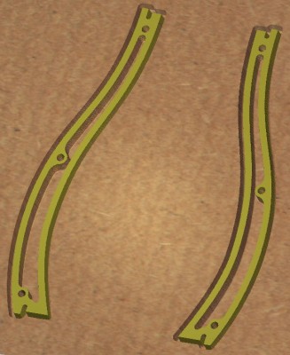

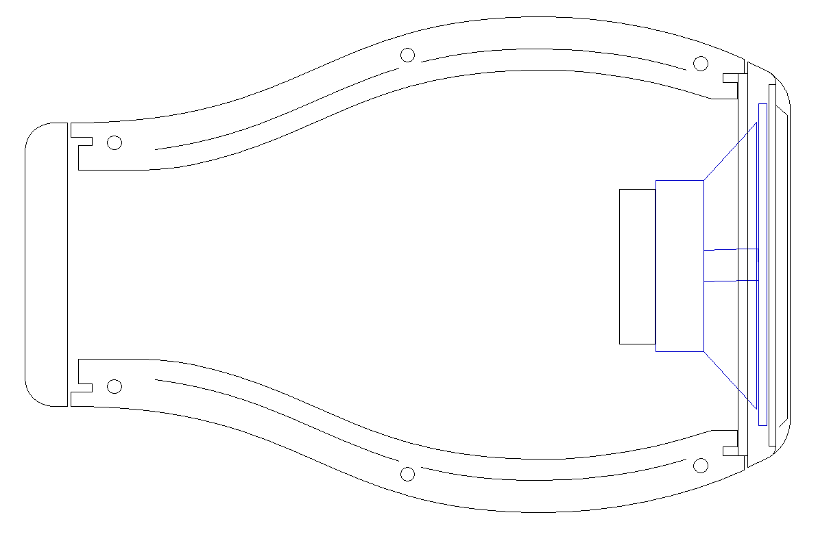

en nog maar eens een alternatief voor de zijwanden.
De testkast heeft nu een wanddikte van 30mm.
Aan de buitenkant zijn echter nog duidelijk trillingen voelbaar tijdens het geboost inspelen van de Dayton.
Op de nieuwe tekening is de wanddikte in totaliteit 38mm.
De gleuf van 6mm is bestemd voor het opvullen met massa (loodkorrels of ijzerslak met zand bvb).
Ik heb geen idee of het raadzaam is om de twee lange sleuven op te delen in meerdere kleine.
Met de lange sleuven bestaat imo de kans dat de binnenwand nog kan meetrillen (minder massief), maar ook backwave kan verminderen.

Heb je ook wel eens nagedacht over vulling met een zacht polymeer? Iets in de geest van Latex?
Op die manier zou je in plaats van door massa de trillingen tegen te gaan de trillings energie effectief in warmte om kunnen zetten door de dempende werking van het polymeer.
Edit: @ CarloPJB; Great minds think alike

dat is mogelijk Carlo, maar ik denk dat het bitume eerder als bindmiddel en als soepelhouder gebruikt wordt om massa delen te verbinden.CarloPJB schreef:Misschien `n hele rare gadachtenkronkel maar is het geen optie om het te vullen met `n soort vloeibare bitumen.
Ik begrijp dat jij wat hebt met bitume
Met loodkorrels (11 kg/l) of aanzienlijk goedkopere straalkorrels (5 kg/l) zitten we dan iets beter.

gedacht wel ja. Eventueel aangelengt met massadelen (zoals in de Pacific).WMC schreef:Heb je ook wel eens nagedacht over vulling met een zacht polymeer? Iets in de geest van Latex?
Maar nogmaals, ik heb begrepen dat het nu niet zo zeer om dempen meer gaat, maar om solide contructies.
wat mij nog een compleet raadsel is, is de vraag of een vast gekleefd en verbonden massa in de gleuf beter of slechter is als pak los liggende massa.
Philippe kwam deze middag ook met die opmerking. Ik heb hem toen de vraag gesteld welke zak het meeste geluid maakt als je er op klopt. De zak met losse cement of de zak met uitgehard cement. Misschien niet relevant voor de Concave wand, maar het zet me toch weer aan het denken.
Eerder in dit topic riep iemand reeds dat een losse massa de voorkeur geniet!

CarloPJB schreef:Die bitumen die jij bedoeld ..daar schraap ik met mijn knie overheenzolang het goed gaat toch!
te riskant voor de verlijming van de schijven, te komplex, te gevaarlijk en te ongezond!CarloPJB schreef:En lood in de pan en die in de uitsparing gieten
Korreljes kap je er zo in, giet er wat bindmiddel op (ingeval van een massief geheel) of zand tussen (ingeval van een losse massa).

mooi hoor, zit ik hier de hele avond te tekenen, gooi jij dat er effe tussendoor!audiomanics schreef:Nog even een kronkel om de binnen en buitenwand beter te scheiden..
In dit geval blijft de afzonderlijke wanddikte toch nog 10 mm
Het oogt wel mooi Kees, maar ik denk dat het solide dan uit de constructie is verdwenen. Met een 6mm gleuf zijn we volgens mij de zijwand al wat aan het verzwakken en die middensteun maakt er nog net een profiel van.

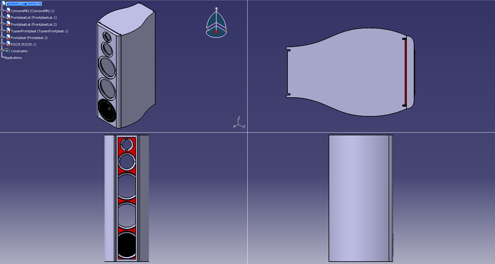

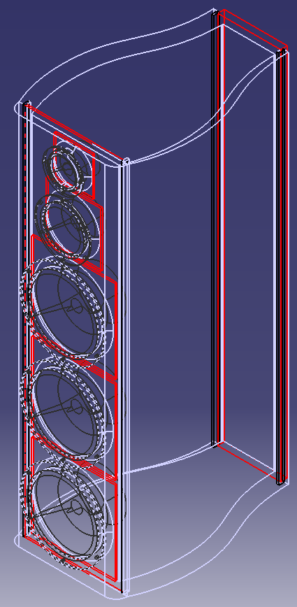

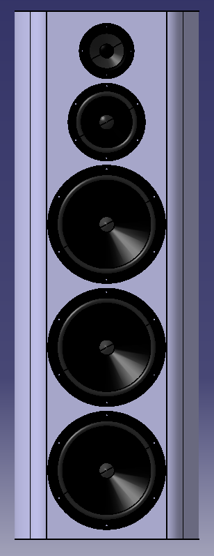

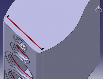

zo had ik het in gedachte ja.fluppie schreef:Nu kan je zien hoe het frontplaat, tussenfrontplaat en centreerlatjes werkt.
de zwarte rails komen vast op het rode tussenplaatje, dat denk ik iets dikker moet zijn.
Ik vermoed dat je 5mm hebt genomen, daar komt echter nog de off-set naar de frontplaat bij, samen dan 6 of 7mm.
De rode tussenplaat zou ik ook geen ronde gaten geven, maar gewoon een vierkante opening die het mogelijk maakt om nog goed in de kast te kunnen werken.
De rode tussenplaat dient om het geheel in elkaar te lijmen en alle schijven perfect op elkaar te krijgen.
De echte frontplaat komt er pas op als de volledige kast klaar en afgewerkt is.

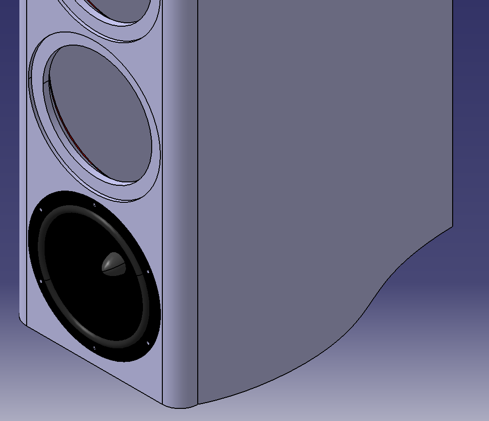

Vorm op je 3D tekening ook eens een idee voor de achterkant van de kast. Weet wel dat die tussenplaat gelijk de achterwand is in 18mm en er een afwerkplaat rond komt. Tenminste zo had ik het in gedachte, maar we hebben nog vrijheid om het anders uit voeren indien dat beter is.
Ik heb daar inderdaad 5mm genomen, zal dat naar 6-7mm ( 6mm is een bestaande dikte voor MDF ? ) wijzigen.asterduc schreef:zo had ik het in gedachte ja.fluppie schreef:Nu kan je zien hoe het frontplaat, tussenfrontplaat en centreerlatjes werkt.
Achterplaat zal ik dan 18,2mm maken en de randjes erin zetten.
De latjes zijn nu 6mm breed en 15mm diep. Is dit ook het geval voor de achterplaat ?
De zijafronding van de frontplaat ( 30mm dik ) is nu met radius 30mm. Klopt dit met jouw design ?

centreerlatten zijn gelijk ja.fluppie schreef:De latjes zijn nu 6mm breed en 15mm diep. Is dit ook het geval voor de achterplaat ?
De frontplaatafronding is geen radius maar een afgeleide van de zijkanten.
Ik stuur je de tekening nog.

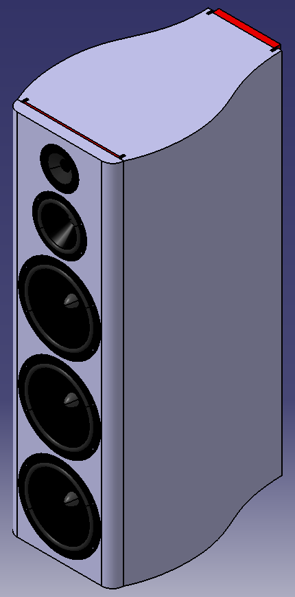

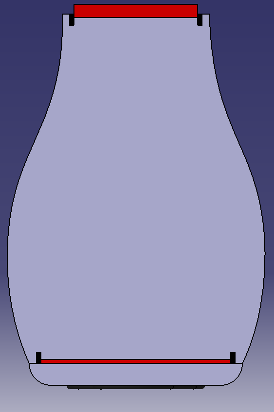

Nog wat 3D renders, enkel de waveguide tweeter is nogal schraal getekend
Nu nog een afwerk achterplaat, dan nog even elke basdriver zijn gesloten ruimte geven, midkast tekenen ( veel verschillende schijven
) & proberen te renderen met materialen ( hier is CATIA slecht in tov andere 3D programma's ).

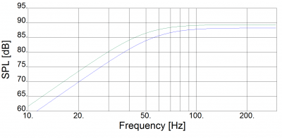

Philippe (fluppie) gaat de budget Concave bouwen.
De driver configuratie is terug te vinden op de eerste pagina van dit topic.
In die uitvoering zetten we per kast 3 basdrivers in. Deze komen elk in een gesloten compartiment van een dikke 20 liter.

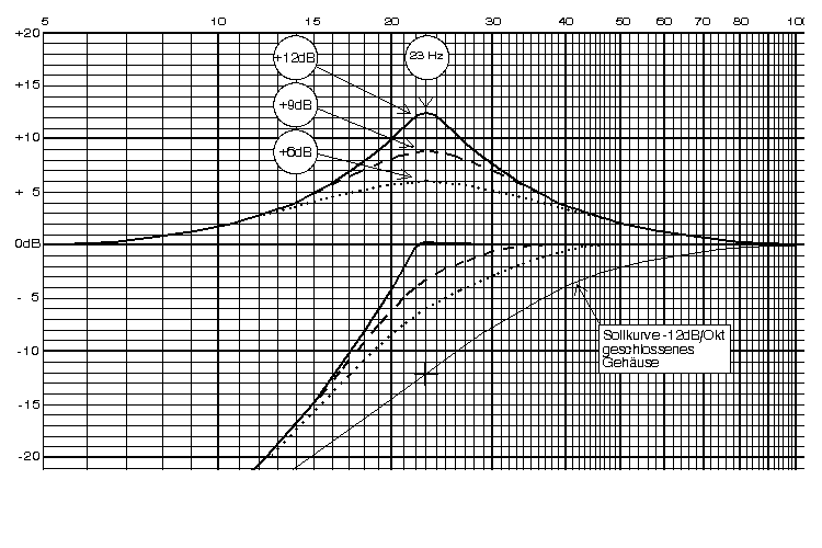

Door het boosten van het roll-off gebied zou dan het f3 punt verlaagd worden.
De room-gain compensatie, zoals dat bij de Concave gebeurd door een gezamelijk gesloten en reflex systeem te gebruiken, kan in de electronica worden overgenomen.
http://www.thel-audioworld.de/module/Fi ... e/VZK3.htm is een voorbeeld van een dergelijke schakeling. Frekwentie en boost kan ingesteld worden alsook een aanpassing van de Qtc van de kast.
De Xmax van de Daytons is voldoende om een groot dynamisch bereik te behouden. De impedantie zakt naar 2.3 Ohm. De te gebruiken versterker kan daar best op voorzien worden om de relatief hoge stromen te gaan leveren.

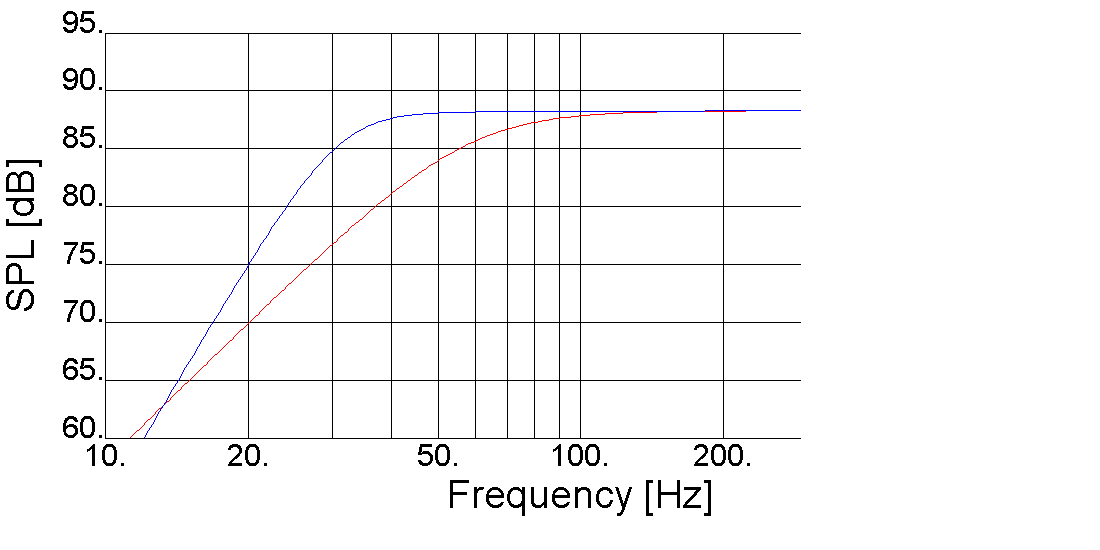

Onderstaande simulatie:
Blauw: reflex kast met 60 liter inhoud
Rood: gesloten met 20 liter inhoud (Qtc 0,707)
Zwart:wit curves: Thel VZK mogelijkheden

De speaker zou ik dan passief opbouwen, maar wel met de Thel VZK-3 basboost module tussen voor en eindtrap om de snelle afval in het te compenseren.
Als basdrivers zouden in dat geval de prijsgunstigere Scan Speak 25W/8567-SEkunnen ingezet worden (30 liter elks).

de 25W856SE past er net in.
Tevens nog een simulatie van de
- Dayton RS225-8 (blauw) in een 20 liter gesloten kast en de
- Scan Speak 25W/8567-SE (groen) in een 32 liter gesloten kast.
Vrijwel gelijkaardige weergave, zij het dat de 25W door zijn grotere cone een hoger rendement haalt.
- 89.5 db voor de Scan Speak
- 88.2 db voor de Dayton.
Tevens ligt de -3db roll-off (f3) iets lager
- 49hz voor de Scan Speak
- 57 hz voor de Dayton.
De kasten zijn gesimuleerd met een Q van 0.707
In de Dayton RS225-8 configuratie zouden 3 units komen, goed voor 3 x 216 cm².
In de Scan Speak 25W/8567-SE configuratie slechts 2 units, goed voor 2 x 330 cm².
