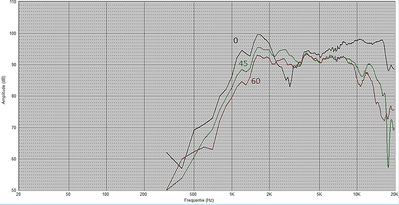

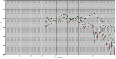

De baffle van Carlo geeft natuurlijk niet zo'n ideaal plaatje als we hebben kunnen zien bij Gerrit. Dit betekent dat het filteren enige extra aandacht vraagt.
Hieronder zie je wat metingen van middentoner en tweeter. Het dipool gedrag is duidelijk te herkennen, -3dB bij 45 graden en -6dB bij 60 graden, echter de diffractie op de baffle gooit roet in het eten waardoor het boven 1kHz niet overal even mooi is.

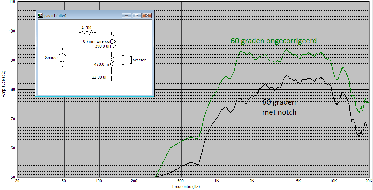

Het midhoog wordt passief gefilterd, Carlo gebruikt een 6-kanaalsversterker dus 3 per stereokant. Dat is voor sub, dipool laag en passief gefilterd midhoog.
Voor het passieve filter beginnen we met rendement correctie gecombineerd met een notch. De AMT heeft namelijk een resonantie bij 1700Hz. De AMT heeft een ohmse impedantie waardoor de rendementsaanpassing eenvoudig met een serieweerstand kan worden gedaan. Daarachter wordt direct parallel aan de tweeter een notch geplaatst.
Voor optimalisatie van het notch circuit is de meting op 60 graden gebruikt, deze vertoont het minste diffractie-effecten en is hiervoor het beste bruikbaar.

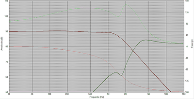

Na een tijdje schaven aan het complete passieve filter zijn we op het volgende uitgekomen met een 2de orde filter. Waarom 2de orde: dat filtert de drivers al afdoende en houdt het aantal componenten laag. Met een eerste orde filter was geen goede fase aansluiting te krijgen en werd bovendien het overlappingsgebied erg groot waardoor je veel interferentie tussen de drivers krijgt.
Je ziet dat het resultaat bepaald niet vlak is. Dat zou met een hogere orde filter vast beter gelukt zijn. Maar waarom zouden we dat doen als Carlo de DLCP ter beschikking heeft? :)
De DLCP kan niets meer doen aan correcte fase aansluiting tussen de drivers, terwijl amplitude correcties geen enkel probleem zijn.

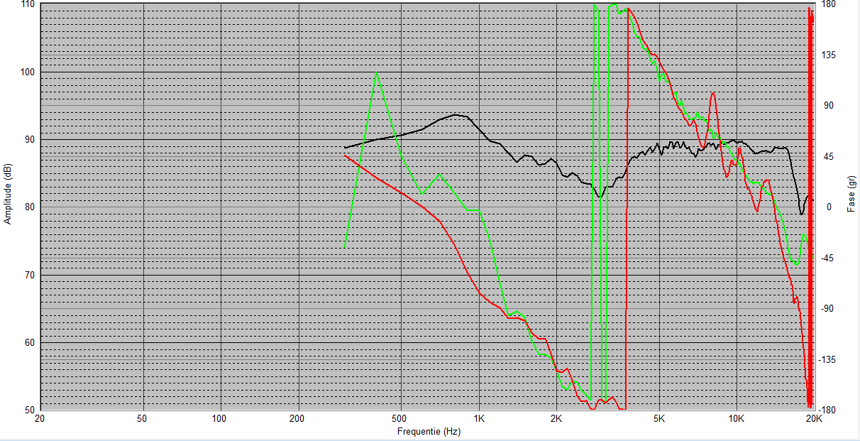

Re: Dipool met AMT , AT en 15" .
Hier is te zien dat de fase aansluiting bijzonder goed is gelukt.

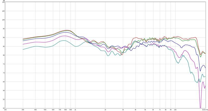

De filtercurves van het passieve filter, gemeten onder hoeken van 0 t/m 60 graden, zijn geimporteerd in REW zodat de gewenste EQ settings voor de DLCP kunnen worden bepaald.
Je kunt hier al een denkbeeldige lijn doorheen trekken die de gemiddelde respons rondom de speaker aangeeft. Wat we namelijk NIET hebben gedaan is EQ toepassen op de 15 graden curve waaronder de speaker beluisterd zal worden. Dat geeft namelijk een vreemde respons onder andere hoeken dan 15 graden. We hebben dus gekozen voor EQ op het gemiddelde.
