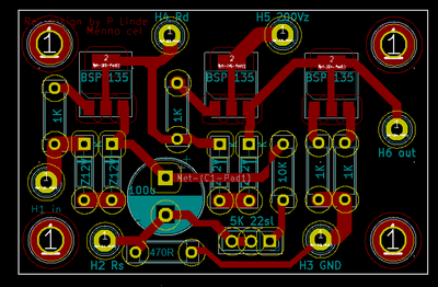

Ik ben het menno printje aan het updaten omdat er bepaalde onderdelen bij op kunnen die er anders maar een beetje naast hangen, nu zoek ik in kicad de footprint van deze 22sl potmeter, maar ik vind hem niet onder de potmeters, weet iemand zo hoe dit ding wordt genoemd?

Ik had nu even de pin-header 3x1 gebruikt, zelfde maten. Nieuw maken nog niet geprobeerd maar staat op het to do lijstje.
Ik heb nog een vraag over de teksten bij de onderdelen, ik plaats in de tekening de waarden netjes in de weerstand en zie dat ze vervolgens bij de printopbouw op andere plaatsen staan, kan ik die daar ook nog wijzigen of had ik dat in de tekening moeten doen?
En ze komen ook in het blauw zichtbaar, hoe kan ik dat verwijderen?

Ja printheader kan ook hoor, komt op hetzelfde neer. Even oppassen dat het met de breedte goed gaat, maar dat zal wel lukken.
Die teksten, je hebt silkscreen (blauw) en Fab(rication) in grijs. Silkscreen kun je op de print laten afdrukken, Fabrication is alleen om bv een assembly tekening te maken.
Als je erop dubbelklijkt kun je aangeven of je ze wel of niet zichtbaar wilt laten zijn, je kunt ze verplaatsen door als je in het menu op de pijl staat RMB en dan Move klikt.

Bedankt George en Barry, ben weer veel wijzer geworden, zouden jullie zo nog wat aanpassen aan mijn aanpassing?

Lijkt me handiger om de tekst naast de onderdelen te zetten anders zie je er, met de onderdelen erop, niks meer van.
Ook nog even gespeeld met de printtekening, eenzijdig gemaakt :D
Dank je Anne, door dat weerstandje iets op te schuiven is het probleem opgelost zie ik. maar kan ik het dan als enkelzijdig printje laten maken, want je zit toch met de doorsolderingen die aan de onderkant moeten worden bevestigd van b.v de elko en de potmeter?
Maar is het dan een probleem als de onderdelen er eenmaal opzitten dat je het niet meer kunt zien, of is dat meer als je iets wil doormeten zodat je kan zien wat er hoort te zitten. Zie dat de tekst soms lastig naast de onderdelen te krijgen is.
Och ja, maakt niet zoveel uit.Ik heb altijd de neiging om draadbruggen te willen vermijden voor zelfgebakken eenzijdige printen.
Voorkomt zoeken en fouten als er iets mis gaat.Maar idd met alles dicht op elkaar blijft er niet veel plaats voor tekst.
Printtekening van even terug nog wat verandert, kan nog een weerstand bij :idea:
Ik had er wel aan gedacht maar had zoiets van wel of niet, die kan er zeker prima bij op, is nog ruimte. Bedankt Anne, neem ik mee zo. :goedzo:

Oke, ik heb de laatste weerstand er ook bij opgezet, maar de radnest wilde een andere richting op en daar had ik nog niet mee gehandeld. :think:
Uiteindelijk gevonden dat je de netdraden naar een ander pad kunt leiden en dan kan je hem er wel netjes opleggen. Weer wat geleerd, wordt er al steeds handiger in na anderhalve week en zeker 20 uur prutsen. kreeg nog wel wat foutmeldingen maar volgens mij zijn die niet belangrijk. dat sommige banen te dicht bij andere banen liggen , maar dat komt omdat ik eerst van 2mm tracks en 2mm clearance was uitgegaan volgens het Menno printje. Maar volgens mij bijt dit elkaar toch niet?

Je hebt nog best wel wat tekst over je koperbannen staan.
Kan op zich wel maar maakt het minder leesbaar.
Verder heb je de waarde van de componenten gegeven in het component zelf en het reverentie nummer weg gelaten.
Dat kan en is een keuze die je kunt maken, gebruikelijker is het om een reverentie nummer te laten zien maar naast het component.
Waar je wel rekening mee moet houden is dat je nu niet meer kunt zien welk component waar zit en dat je nu ook de waarde niet meer kunt lezen zo dat het fout zoeken wat lastiger maakt.
Zal voor dit printje niet veel uit maken maar als het complexer wordt is het wel handig om te zien waar wat zit.

+1 voor de Reference Designator ipv Value. Oja, als je die 2e 1k weerstand omdraait kun je ‘m aan beide kanten op top aansluiten, ben je dat spoor op bottom kwijt en heb he alles op top zijde.

:lol: Ja, Anne was je al voor Barry, maar mijn vraag was, als ik alles aan 1 zijde plaats hou ik dan nog wel de de doorsolderingen naar de onderzijde op de onderdelen? en ik ga dan toch nog kijken om de waarden er bij naast te zetten.
