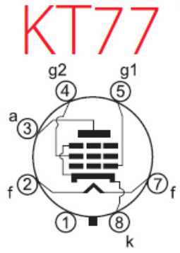

Als je ze op de buisvoet hebt doorverbonden is dat prima (kan het niet duidelijk zien). Pin 1 is wat de buis betreft niet aangesloten, de kathode en remrooster zitten intern in de buisvoet al aan elkaar geknoopt.

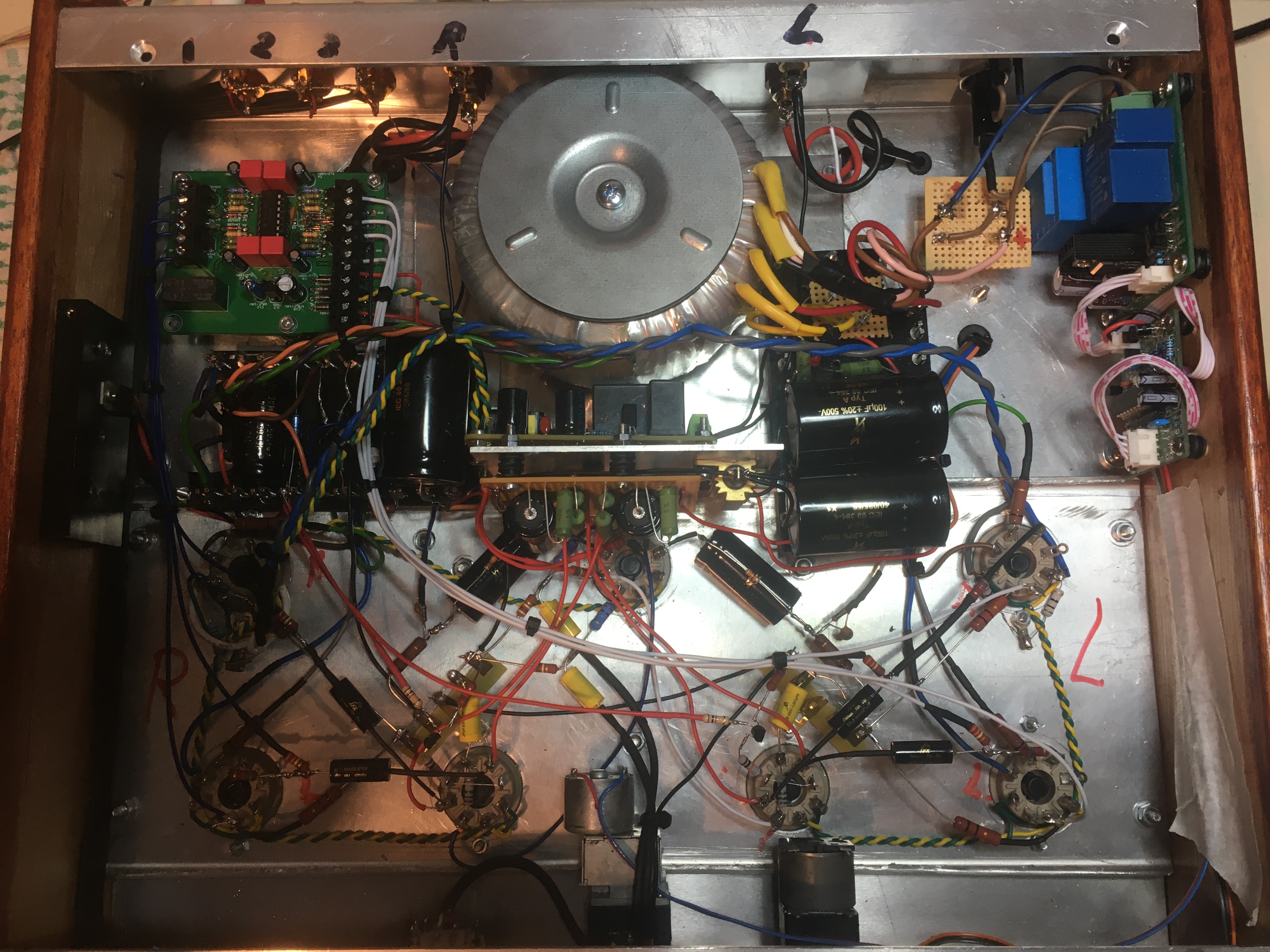

Berichten: 6144
Re: KT77 PP met long tail fasedraaier
Even een foto er bij.
Wat me opvalt,dat de bedrading van de automaat pal over de voeding hangt.
Kan elkaar beinvloeden.
Kun je de bedrading niet via de kastwand leggen,bij de voeding uit de buurt?
Dus aan de linker kant en dan naar de buizen.
Ik zal die bedrading verleggen.

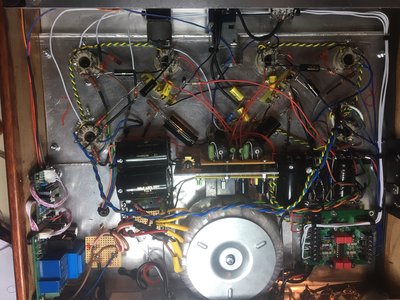

Ik plaats ook nog even de nieuwe aangepaste binnenzijde v/d versterker, draden verlegd,helaas zonder resultaat.
Maar het brengt mij(ons) iets verder tot nu toe. :(
Bedrading mooi verlegd,we kunnen weer wat afstrepen :D

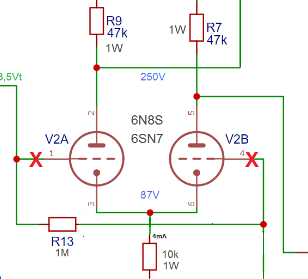

peterl schreef:
Alle buizen zijn 0,5v
en -32v
Dan lijkt 't erop dat de fasedraaier staat te oscilleren.
Kan aan de bedrading liggen, roosterspul een helft te dicht bij anodespul andere helft.
Is misschien weg met wat stopweerstanden.
Zet 's 1k weerstandjes op de "X" plaatsen.
