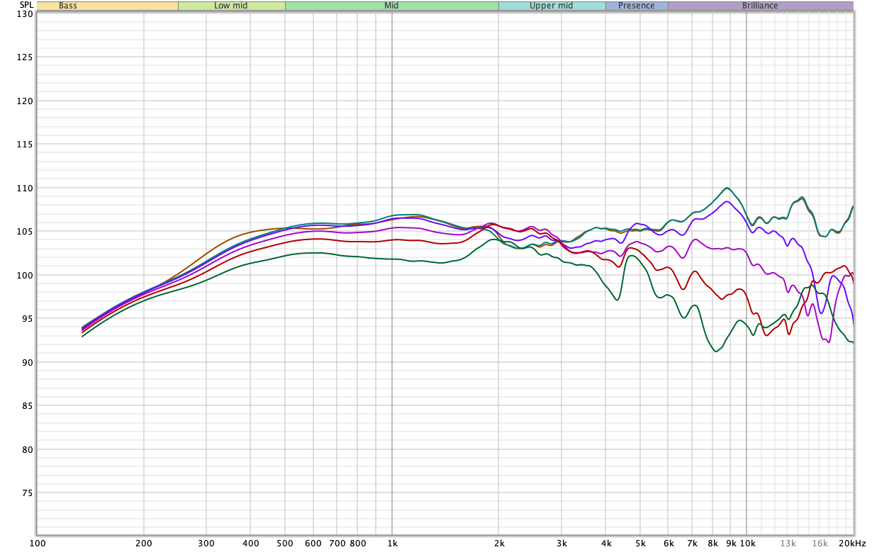

Vandaag wat aan t experimenteren geweest met verschillende aanpassingen aan de tweeter-integratie op de cilinder.
Ik heb eerst een aantal plaatje, schuin aflopende ringen geprint en met magneetjes op de tweeter geplakt, en onder hoeken gemeten of er een effect waar te nemen is. En dat was er, maar allemaal slechter dan de 'kale tweeter meting'. Er treden gelijk dipjes op. De conclusie was dat concentrische ringen om de dome van de tweeter niet echt veel helpen.
Daarna heb ik een tweetal driehoekjes van 1mm dik rubberfolie uitgeknipt en die op de tweeter-faceplate geplakt, links en rechts van de dome, met de punt van de driehoek vrij dicht tegen de dome aan. De tweeter loopt iets bol naar binnen toe, dus dat was wel even een precisie-klusje. Maar het geeft wel een heel aardig effect, dat wat mij betreft nader onderzoek behoeft.

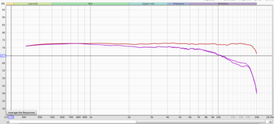

Onderstaande meting geeft de response op de as, daarna een meting zonder aanpassingen onder 45 graden en daarna een meting op 45 graden met de driehoekjes op de faceplate/baffle:
De meting met de driehoekjes geeft een meer geleidelijke afval (de onderste lijn is dus de meting van de tweeter zonder driehoekjes). Dat smaakt naar wat meer onderzoek.

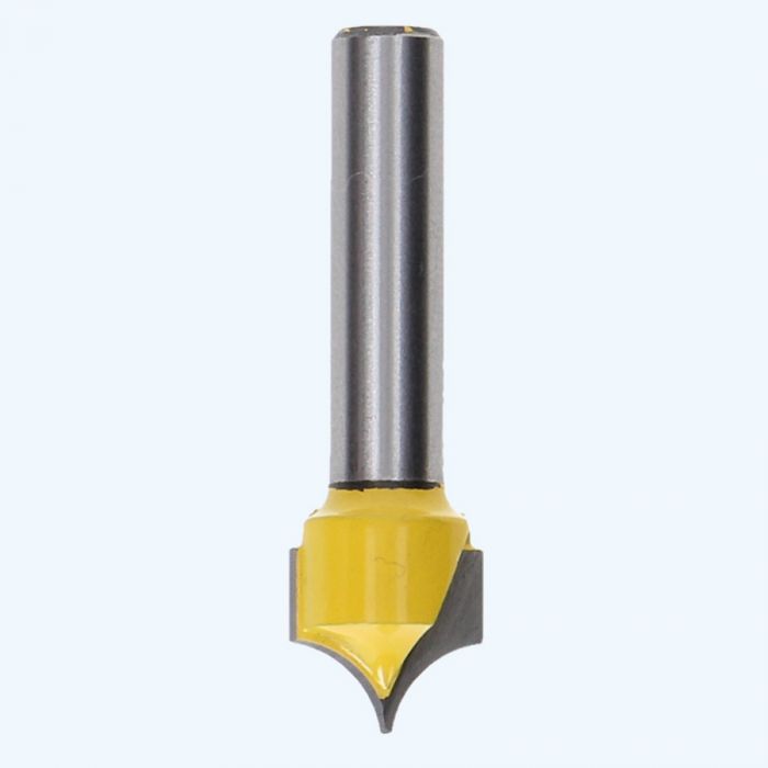

Idee is dus om met deze frees een aantal groeven in een baffle te maken rond de tweeter. Voordeel is natuurlijk dat je voor een tweeter niet echt een hele behuizing hoef te maken. Nu weer buiten beter wordt kan ik weer eens verder met dit experiment.

Dat zou kunnen, maar ik heb ook het idee dat de concentrische rand om de dome zorgt voor uitdoving. Ik kan dat nabootsen door een extra concentrische ring op de faceplate te monteren. Ik zie dan direct dipjes ontstaan. Het gebied dat ik wil optimaliseren begint vanaf 10khz. De golflengtes zijn dan kleiner dan 3.5cm, dus binnen de radius van de faceplate.

Met ringen is de afstand van de dome tot de ring constant. De diffractie effecten zullen dan relatief hoog zijn. Hoe minder rand op gelijke afstand tot de bron des te minder diffractie effect.

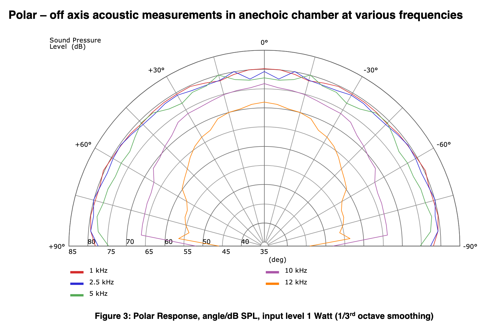

Ik heb even naar de Tectronix tweeter gekeken. Tot ongeveer 4 khz gaat het heel aardig, maar daarna begint ie zelfs on axis al behoorlijk in te zakken:
Vanaf 5khz gaat het best met behoorlijke stappen achteruit lijkt t op. Bij 10Khz tot 12Khz ben je ruim 5dB kwijt en onder hoeken nog veel meer. Vanaf 15K is het al 15 dB.

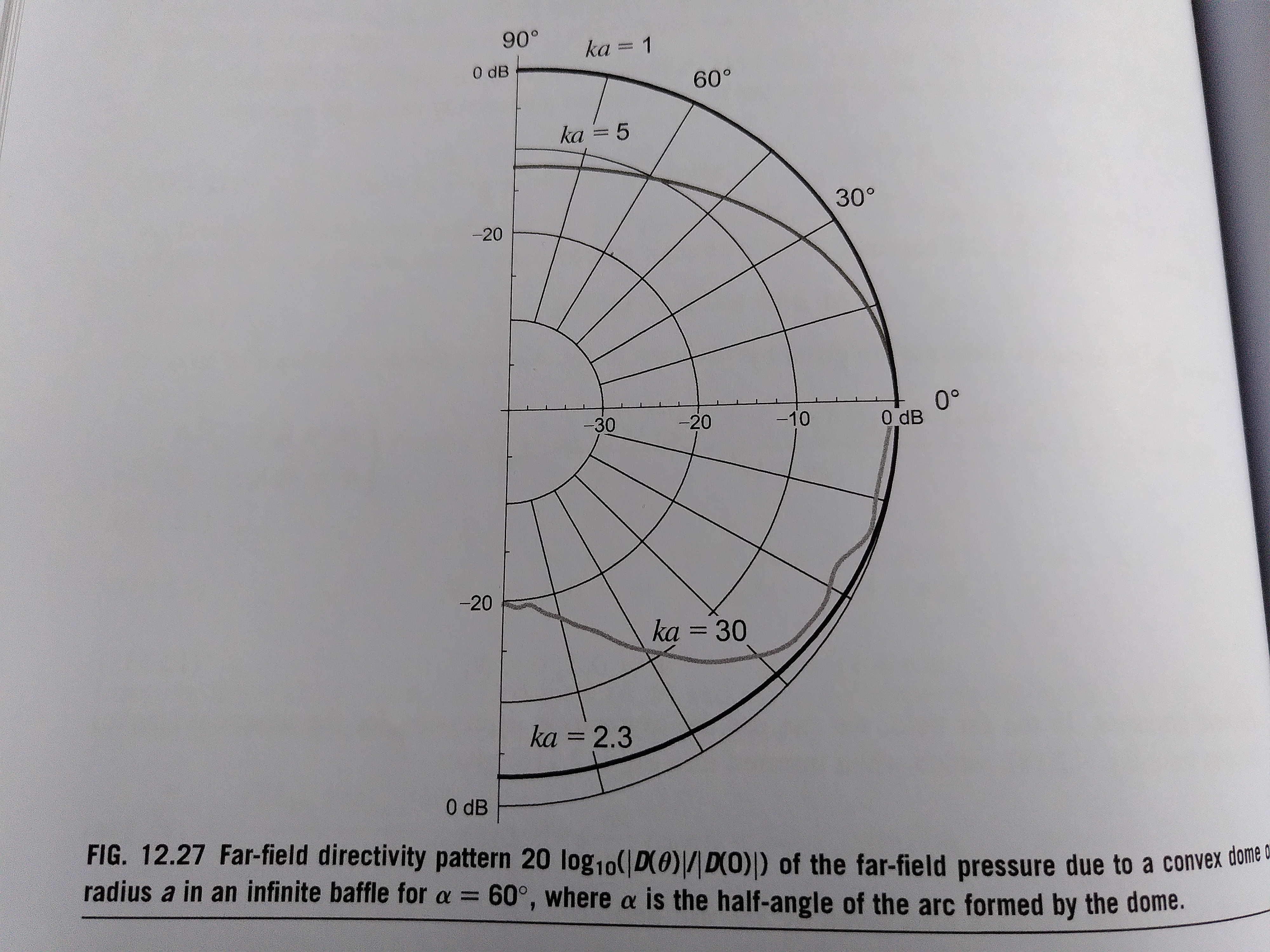

De fysica bepaalt de randvoorwaarden (Beranek en Mellows). Stel je hebt deze Dome:
dan is dit de afstraling onder verschillende hoeken bij verschillende frequenties:
Ka is de verhouding tussen de omtrek van de Dome en de golflengte. Bij ka=5 is dus de omtrek (2πr) dus 5 x de gekozen golflengte. Dan neemt de afstraling onder 90° fysisch gedicteerd af. In de realiteit is de maatvoering minder ideaal door bijvoorbeeld een rolrand. Toch geven deze berekening een indruk van wat je kunt verwachten.

Bedankt voor bovenstaanse Wieger. Ik ga hiermee een model-grafiek maken voor de theoretische/ideale afstraling. Die kan ik dan weer in REW importeren en als overlay gebruiken om over mijn akoestische metingen onder hoeken te leggen. Eens kijken of dat wil lukken.
Plaatje van Beranek en Mellows (welk boek precies btw) is niet helemaal duidelijk of ze er nu vanuit gaan dat een dome radiaal of axiaal beweegt.
Door de constructie van een dome tweeter beweegt deze namelijk axiaal.
Het is een van de redenen waarom off-axis gedrag van een dome niet lineair is.

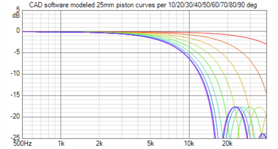

Dit is een eerste opzet van wat ik wil maken in Excel.
Ik loop een beetje vast in mijn wiskundige kennis, maar ik wil nog niet opgeven. Op de een of andere manier moet ik de directivity factor berekenen en de geluidsdruk in dB dat overblijft onder de hoek in kwestie. Daar ga ik nu eens induiken.
Satefan

Ik probeer dus zoiets te reproduceren:

Het is die van een axiaal bewegende, 'oscillating sphere'. Een radiaal bewegende bol bijvoorbeeld wordt 'pulsating' genoemd. Beranek en Mellows ISBN 9780123914217. De formule van de richtingsfunctie is de volgende:
Waarbij de Legendre-functie is, die Excel niet kent.
