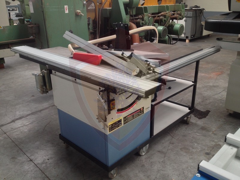

Re: Ultrazooom 3.0 aka De Punt
Ik heb trouwens het vermoeden dat ie geleverd wordt met het type roltafel als van de SIP.
Kwam dit plaatje tegen bij de Groot machines:
Plaatje op de HBM site zal wel verouderd zijn.

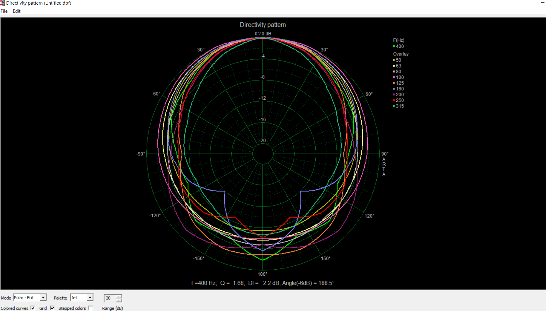

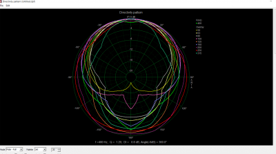

Oh ja, nog wat cardioid testopstellingmetingen.
Alleen de front woof:
Achterwoof erbij:
Binnen gemeten op 1 meter afstand.

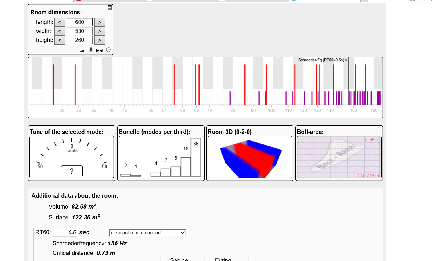

De bestaande set maar weer eens opgesteld in de tijdelijke luisterruimte.
Goed, als dit je ruimte is:

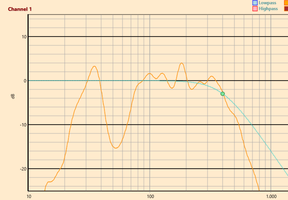

Dan krijg je dit resultaat op de luisterplek:
Zucht.......
Gelukkig heb ik wat pakken steenwol liggen, die maar eens in de hoeken zetten.

Herkenbaar.....
gelukkig valt het bij mij op de luisterplek mee maar ik heb ook een ruimte die nogal wat dalen en toppen laat zien. In één tegenoverliggende hoek heb ik een enorme versterking in het laag, daar dreun je bijna weg. Het lampje wat daar stond heb ik moeten verzwaren :lol:

Hier ook zo'n dip helaas.......
Berichten: 28477
-15db over zo'n breed gebied is wel extreem, maar ja zo goed als vierkante ruimte......
Bij mij zit ie op 70hz en is inderdaad wel wat smaller.
Dat haalt wel wat energie weg helaas.

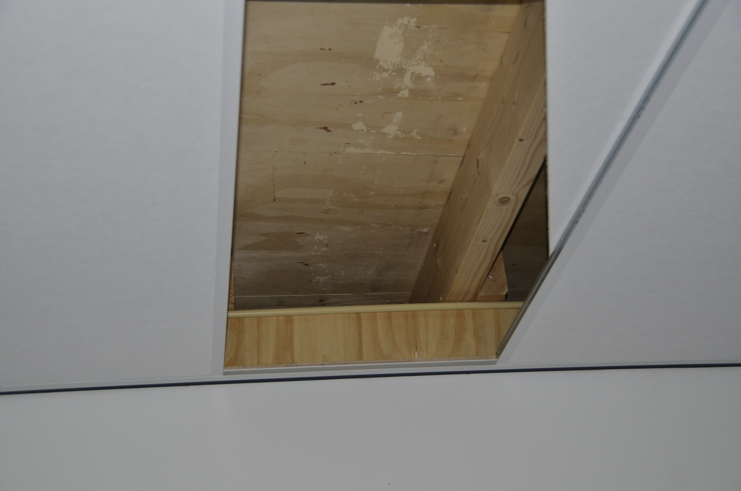

De pakken steenwol in de hoeken hebben geen effect in het laag, wel vermindert een flutterecho. Na alle mogelijke opstellingen en meetposities gedaan te hebben, kom ik eigenlijk tot de conclusie dat het haast geen staande golf probleem is. Daar is het gebied te breed (40-90 Hz) en te diep. Lijkt wel of er een gigantische absorber geplaatst is. Als ik de dip corrigeer, dan klinkt het laag normaal. Droog en strak maar ondertussen gaat het systeemplafond leuk resoneren. Ik heb wel een idee waar dit probleem vandaan komt, zal zo even een foto maken.
Laatst gewijzigd door ds23man op zo 11 dec 2016, 14:33, 1 keer totaal gewijzigd.
Berichten: 28477
Twee wanden zijn boven het systeemplafond open naar de ruimtes ernaast......
Berichten: 14141
Kan je daar die pakken steenwol niet proppen?
Berichten: 12408
Je hebt een eha :D
Berichten: 28477
pappaleo schreef:
Je hebt een eha :D
Een wat? :think: :think: :think:
Berichten: 14141
Externe helmholz absorber
