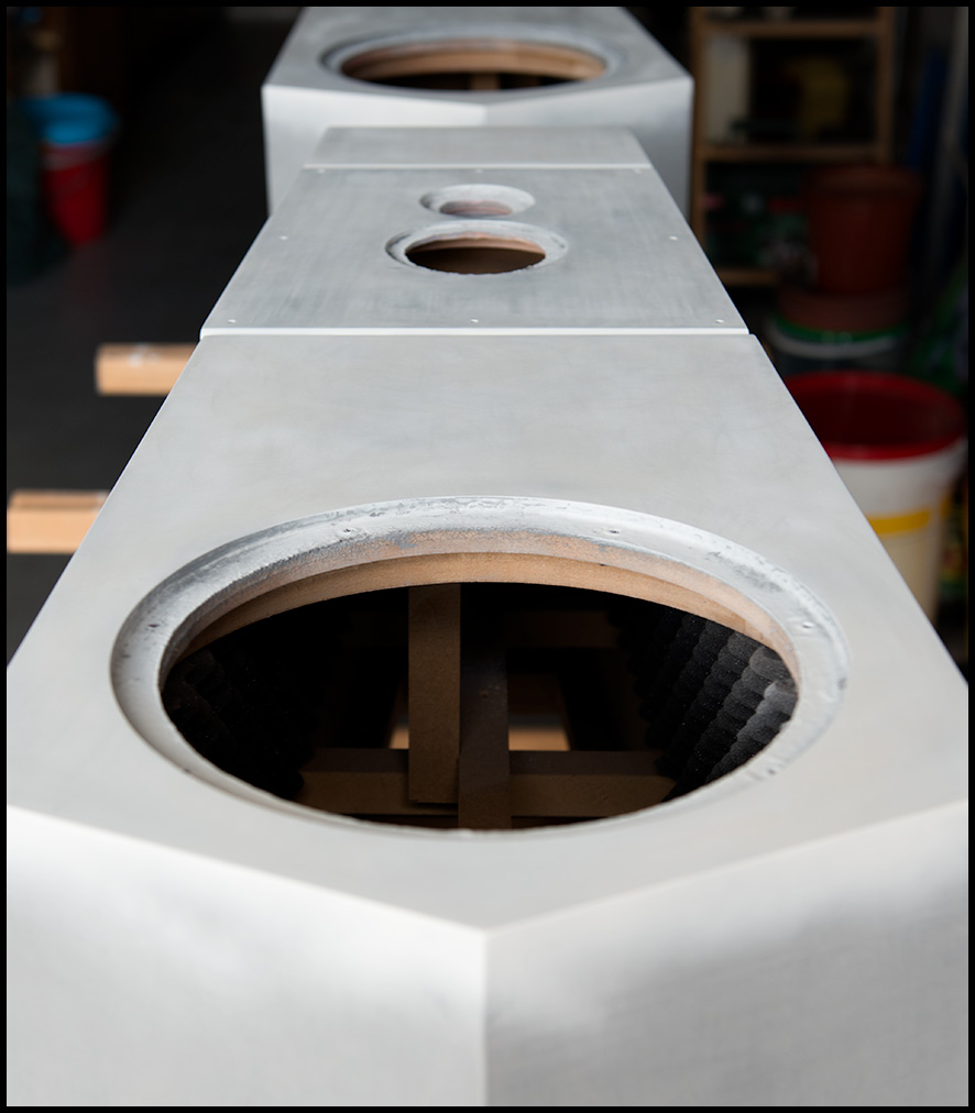

Misschien dat ik toch wat te heftig met de roller deed en daarmee de dikke grondverf te zeer omhoog trok want in beide gevallen, roller of borstel, waren de temperaturen vrijwel identiek.
Echter bij het lakken met de dunnere zwarte verf had ik er niet noemenswaardig last van...ook de blanke glitsa op de berken zijpanelen is erg strak. Heb/had dit dus vooral bij de grondverf.
Vanmorgen met het buitenzetten van de vuilnisemmer nog eens naar de verse grondverf laag gekeken en dat ziet er uit alsof ik gelijk met korrel >300 aan de slag zou kunnen gaan.....

Zo, hehe, na een weekje niks kunnen doen gisteren en vanmorgen de laatste keer met de voorbereiding voor het spuiten bezig geweest. Voor het laatste laagje, zeker op de kanten, de grondverf met een spuitbus gedaan en daarna met korrel 600 geschuurd. Het is nu allemaal glad en nergens doorheen geschuurd. Maandag de spuiter bellen wanneer ik ze kan brengen. Nu maar hopen dat hij niet net op vakantie gaat.....
Gisteren bij de Gamma een goed voorbeeld gevonden van welke kleur ik voor ogen heb. Zo'n kleurvoorbeeld dan ook meegenomen om de spuiter te laten zien. De spuiter mag het dan wel in metalic doen. Donkerbruin dat goed combineert met het blekere berken van de zijwanden.

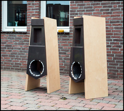

Kasten zijn terug van de spuiter :rock: de kleur is 'right on the money',
De paneeltjes voor de mid & tweet heb ik nog niet, op beide moet even een klein foutje hersteld worden.
(Perspectief is wat vertekend, groothoek, dichtbij gefotografeerd)
Kleur is van Opel en heeft de fantastische naam 'Antilope', je zou het ook gewoon chocolade bruin kunnen noemen.

Wow! dat ziet er verschrikkelijk strak uit!

Dat ziet er echt netjes uit hoor!

Mag ik een kritische noot geven hierop? Als dit van een spuiter afkomt vind ik het juist helemaal niet strak. Flinke sinaasappelhuid op de baffle, onder de kast zie ik al de aftekening van het mdf (kan ook express zijn) en volgens mij zie ik wat bleeding op het zijpaneel.
Laat ik duidelijk zijn dat dit geen kritiek is op de bouwer want ik vind het erg mooi en als ik dit zelf had gedaan had het er precies zo uit gezien maar voor een professionele spuiter vind ik het niet netjes.

Ik zat ook even te kijken, maar volgens mij is dat gewoon de spiegeling van zijdeglans.. (of is het hoogglans bedoelt?)
Al met al geen stofje te zien en dat is het eerste wat je ziet ;)
Hoi Vinc,
Klopt, het is geen hoogglans gepolijste lak zoals bij een piano. Dat was ook niet de bedoeling. Maar het had strakker gekund.
De 'appelsienhuid' in de lak moet ik grotendeels op mijn konto schrijven :-(, het is niet zo zeer een appelsienhuid zoals bij zelf verven met een roller maar het zijn eerder toch wat langere "golven". Dit is denkelijk toch het resultaat van dat ik na mijn eerste eigen verfpoging alles afgeschuurd heb met een bandschuurder en daarna (te) veel met grondverf en schuurklosje heb liggen klooien om het voortebereiden. Achteraf dus vaststellende want ik dacht echt dat ik het strak had maar niet dus, glanzende verf is absoluut onvergevingsloos.......
Aftekenen van de mdf rand aan de onderkant is niet geheel onverwacht, het is niet in verstek. Ik heb daar ook wat minder aandacht aan besteed, het is de onderkant en het is uit het zicht. Om het aftekenen te voorkomen aan de bovenkant waar het wel in het zicht zit, zit daar dan ook een v-groefje.
Lessons learned:
- niet zelf eerst klooien met verf, als je dat achteraf stevig moet gaan afschuren krijg je geheid een golfbaan.
- grondverf ook laten spuiten en gladschuren met grotere 'plank' dan een klosje dat niet veel groter dan je hand is.
- zo veel mogelijk verstek of bewust een groefje maken.
- volgende keer andere spuiter zoeken/proberen omdat er inderdaad ook een paar dingentjes zijn die ik ook beter verwacht had, waaronder het foutje aan de paneeltjes voor mid en tweet dat hij nog moet herstellen.
- niet verven maar anders afwerken
Samenvattend: het is een stuk beter dan eigen schilderwerk maar het had inderdaad nog beter kunnen zijn met wat minder eigen geklooi.
Hoe de foto genomen is laat het 'defect' ook wel optimaal zien en schrik ik er zelf ook een klein beetje van, want live valt het veel minder op.

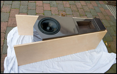

Vanmorgen begonnen met het lijmen van de zijwanden......vanavond, effe na negen haalde ik de laatste keer de klemmen los en nu kunnen de speakers op eigen benen staan.
(in schemerlicht gefotografeerd, opname een beetje opgepept, kleuren niet helemaal goed)
Het zijn best al zware kasten en dan komen daelijk nog de woofers en de achterwand erbij......ik til mij nu al een breuk.....

Fraai design hoor :goeie:

Het geeft nu wel een beetje een vertekend beeld door het ontbreken van de units en de middenbaffle maar ziet er indrukwekkend uit. Wanneer kunnen we ons verheugen op een totaal foto? :mrgreen:

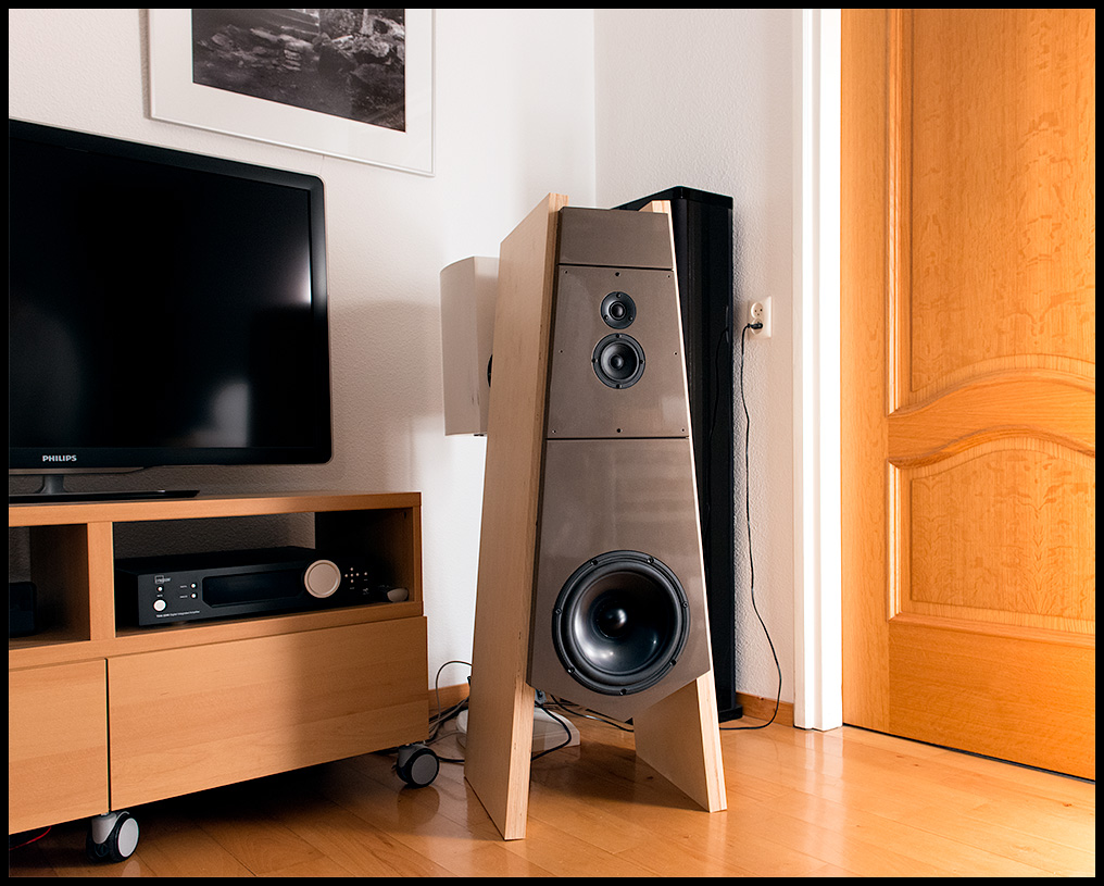

ik heb even alles met een paar boutjes vastgezet en de kast naar de toekomstige standplaats versleept. Net toen ik klaar was kwam er bezoek, dus zonet pas even een foto kunnen maken.
Re: Project #2: Vloerstaander
Als hij gaat klinken zoals hij er uit ziet, dan is dat echt lekker. :sure:
Het totaal geeft een beetje een gemoedelijke uitstraling, met een beetje een hangbuikje. :mrgreen:

Da's een zeer geslaagde speaker zeg!
Nou nog een even geslaagd filter en je hebt een echte topper in huis. (de driverkeuze doet bij mij iig al het beste verhopen wat de klank betreft)

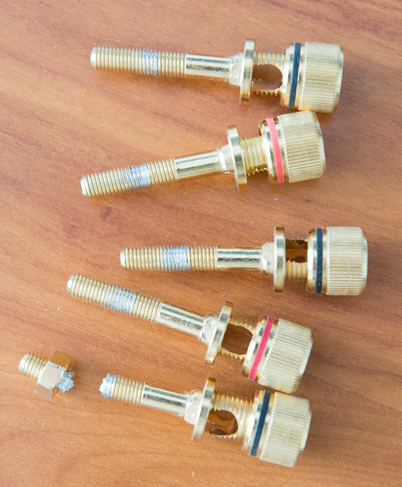

Maar niet voordat ik de speakers mechanisch af heb, nog een uurtje werk denk ik, dat heet als ik nog de hand kan leggen op fatsoenlijke luidspreker terminals want die ik had gekocht zijn prut: beetje aandraaien en de hele schroefdraad naar de galamiezen. Na vast draaien gingen ze nog maar zeer moeilijk los, ik moest ze nog even weer los gooien (niet vragen, ze zaten aan de verkeerde kan van de achterwand :oops: ) eentje wilde helemaal niet meer los en ik werd even 'zo gek als een ponny :twisted: :evil: :twisted: :evil: :shock: ' en heb die maar van lieverlede doorgezaagd....dat luchtte ook een beetje op.....

Wel vreemd dat je een oneven aantal terminals nodig hebt. :wink:
Had je niet per ongeluk de moer er scheef opgedraaid?
Dan heeft een kettingzaag toch zo zijn voordelen boven een simpel metaalzaagje, al is het geen technisch verantwoorde gereedschapskeuze.
