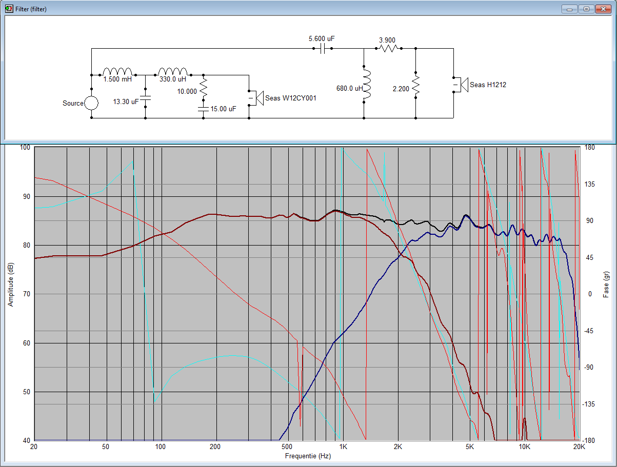

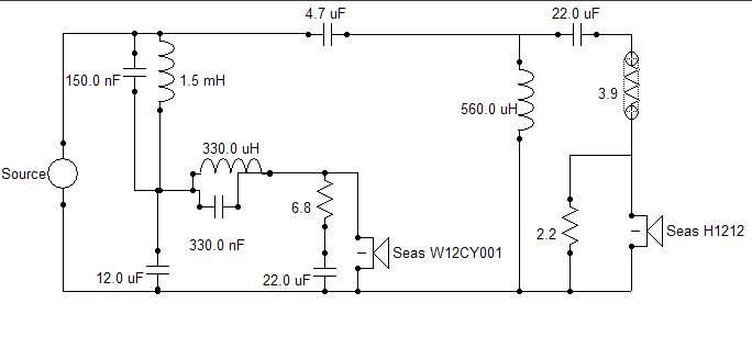

b_force schreef:
Any comments?
Een paar :). Ziet er op zich netjes uit, persoonlijk zou ik het waarschijnlijk een tikje aan de tamme kant vinden, maar zonder luisteren kan je daar niet teveel van zeggen...

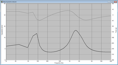

1. Hoe ziet je impedantie er uit ? Kan me voorstellen dat die 2.2ohm aan de tweeter, de boel lekker aan het kortsluiten is ?
2. Kan de tweeter dat lage overnamepunt een beetje aan, als je lekker wat gas geeft ? Gaat vaak lekker schreeuwen door de vervorming, maar zou best kunnen dat het goed gaat hoor :).
3. Wel een boel trekwerk aan de mid, een LCR én mininotch. Is dat echt noodzakelijk ?
EDIT:nog eentje :
4. Ik neem aan dat die 0,18uF kritisch is. Hoe stel je die samen ?

Berichten: 12445
Re: Seas Micro Monitor - Elysium
b_force schreef:
En nog een update
Any comments?
Ik kan er geen zinnig woord over zeggen, maar het valt mij wel op dat er toch vrij veel componenten in zitten voor een 2 weg.
Oftewel prijzig? :mrgreen:
Veel? Hoe kom je daar nu weer bij :-s
Vrij standaard hoor.
- lowpass
- bafflestep correctie
- highpass
- lpadje
Er zit een klein weerstandje extra en een mini notch om pieken van het opbreken beetje binnen de perken te houden.
Bijna elk twee-weg wordt op die manier gemaakt (± twee componenten ofzo)
Je mag het best met minder proberen, maar ik geef je zeer weinig kans (tenzij je drastisch wilt gaan snijden in de kwaliteit)
edit:
Rond de 30 euro per filter, vind ik toch redelijk netjes/standaard.
Laatst gewijzigd door b_force op di 28 feb 2012, 18:13, 1 keer totaal gewijzigd.
Berichten: 12445
MarcoSQ schreef:
b_force schreef:
Any comments?

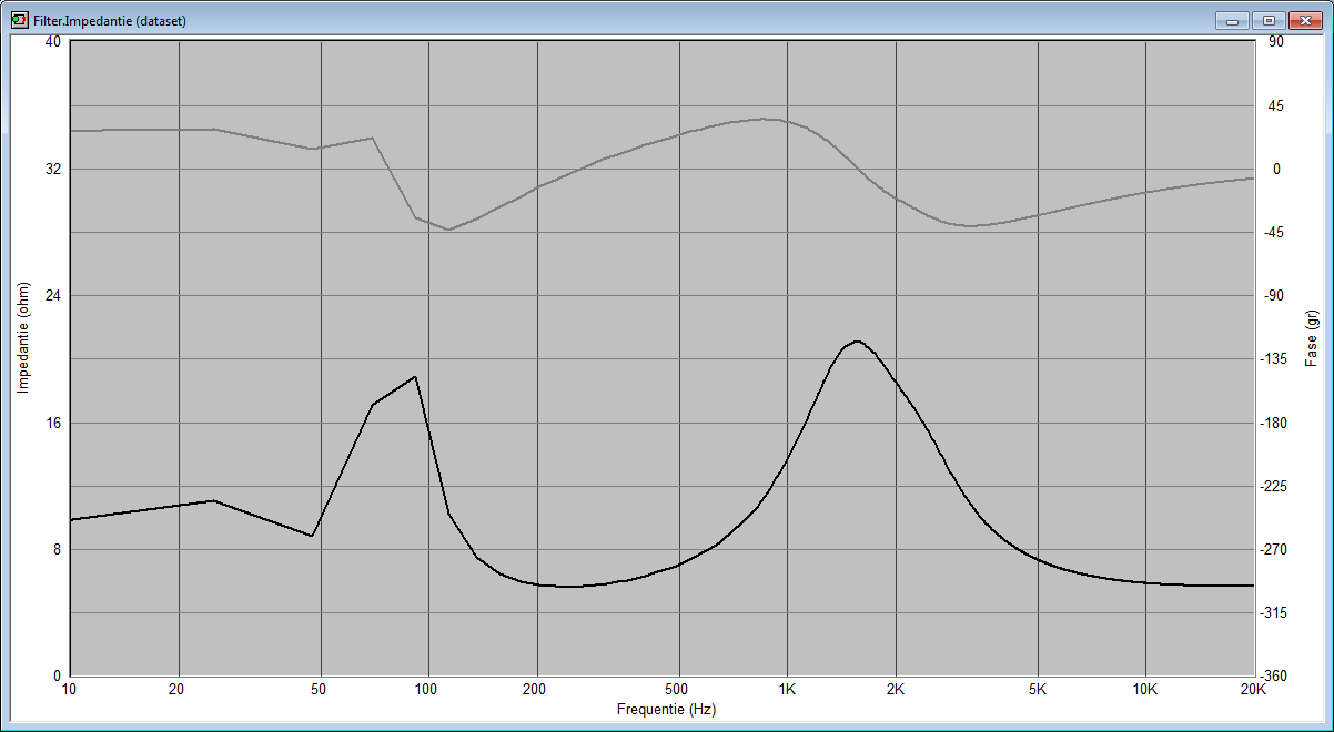

1 - Impedantie blijft netjes boven de 5ohm, dus geen enkel probleem (je vergeet denk ik nog die 1,8ohm en die 3,3ohm)
2 - De Seas H1212 is waanzinnig laag te filteren, ik ken mensen die hem zelfs nog veel lager inzetten (rond de 1700-1800Hz), zonder enig probleem.
3 - Het antwoord geef ik deels in mijn vorige bericht.
Met een minitoch valt sowieso absoluut geen bafflestep-correctie uit te voeren en is enkel bedoelt om een smalbandig te dempen (ideaal voor pieken door opbreken)
edit:
Ik zou het crossover-punt nog richting de 2500Hz kunnen leggen.
Off-axis loopt het dan allemaal wel minder fraai.

Berichten: 12869
Het is moeilijk om commentaar te geven, het filter is ontworpen vanuit een bepaald uitgangspunt (geen probleem met hogere orde en grote componenten), de respons ziet er op zich heel netjes uit alsmede het afstraalgedrag.
Maar omdat b_force me vroeg of ik nog wat tips had:
Ik zou het filter voor de tweeter elektrisch 2de orde maken, de 27uF is groot en de fase van de tweeter loopt boven het crossover punt achter op de woofer, dat suggereert dat een minder steile filterhelling mogelijk is. Met een 2de orde elektrisch filter voor de tweeter moet je waarschijnlijk ook weer tunen op de woofer respons om het goed te krijgen. Met de frd en zma files in handen zou ik een suggestie kunnen doen.
Berichten: 12445
Jeroen, alle frd en zma bestanden staan op vorige bladzijde als het goed is :wink:
(sowieso speakerworkshop file en afzonderlijke metingen)
De tweeter en woofer lopen beiden (min of meer) af als 4e orde Linkwitz-Riley akoestisch.
Dat is de reden van die grote condensator (27uF) om zo mooi 4e orde te vormen.
Haal je die weg, is de symmetrie uit het filter en liggen de fasen niet meer mooi.
Hierdoor krijg je ook een minder fraai afstraalgedrag, hetgeen waar ik (zo goed mogelijk) op optimaliseer.
Vinculum heeft echter nog wat bedacht om het toch nog wat lastiger te maken.
Het filter moet namelijk buisvriendelijk zijn (in de toekomst komt er namelijk een buizenversterker)
Dat wil zeggen impedantie correctie, maar tevens dat de impedantie niet lager wordt dan 6 ohm (liever rond de 7ohm)
Ik heb inmiddels alweer heel wat zitten spelen en dat is haalbaar.

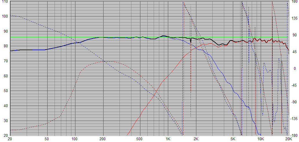

Berichten: 12869
Dit zou mijn voorstel zijn. De minimum impedantie is 5.6ohm, maar dat zou geen probleem mogen zijn. Met een buizenbak zal dit prima klinken. De impedantiepiek zal bij een buizenbak het gebied rond 1500Hz nog iets meer bevoordelen, geen probleem. Het laag zal wat warmer klinken, ook geen probleem bij zo'n klein kastje. Je kunt de impedantie wel vlak en hoger maken, maar dan ga je bewust verliezen introduceren. Je kunt er dan ook een weerstand voor zetten. :mrgreen:
Ik heb in dit filter bewust de diffractiebult van de midwoofer niet compleet gecorrigeerd. Dit vanwege het feit dat er bundeling optreedt tussen 1000 en 3000Hz, terwijl de tweeter bij 4kHz hardnekkig rondstraalt. Dus een beetje meer energie rond 1500Hz compenseert dit. Onderstaande respons is op 30graden. De speaker zal zeker niet tam klinken op deze manier, maar ook niet scherp.

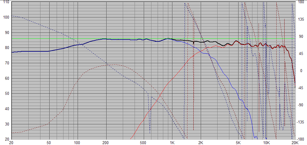

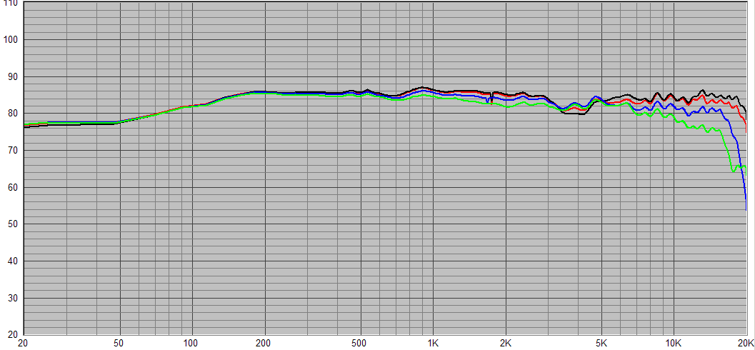

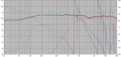

Nou hier versie 3.
Filter wat ik dus al een keer heb gehad en waar Jeroen ook (min of meer) op terecht kwam.
Ik heb het even geoptimaliseerd (ook naar waarden die direct verkrijgbaar zijn)
Leuk is dat je nu twee mini notches kunt bouwen om zo die pieken flink te dempen.

Vinculum
Berichten: 3206
Bericht door Vinculum »

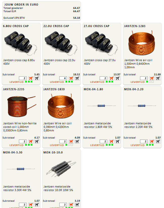

Goh echt balen van die dip rond 4k! Ziet er verder wel goed uit volgens mij. Heb even de BOM gecheckt en dat ziet er ook goed uit. Kom weer op zo'n 60-65 euro uit voor 2 filters. Alles CrossCoils en air core spoelen. Moet ik al gaan bestellen of nog niet? ;)

In overleg zijn de filtercomponenten inmiddels besteld... Binnenkort mijn nieuwe bout maar gaan opwarmen. ;)

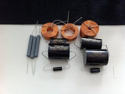

Eindelijk zijn dan de filtercomponenten binnen. Nu nog tijd vinden om het filter te maken.
