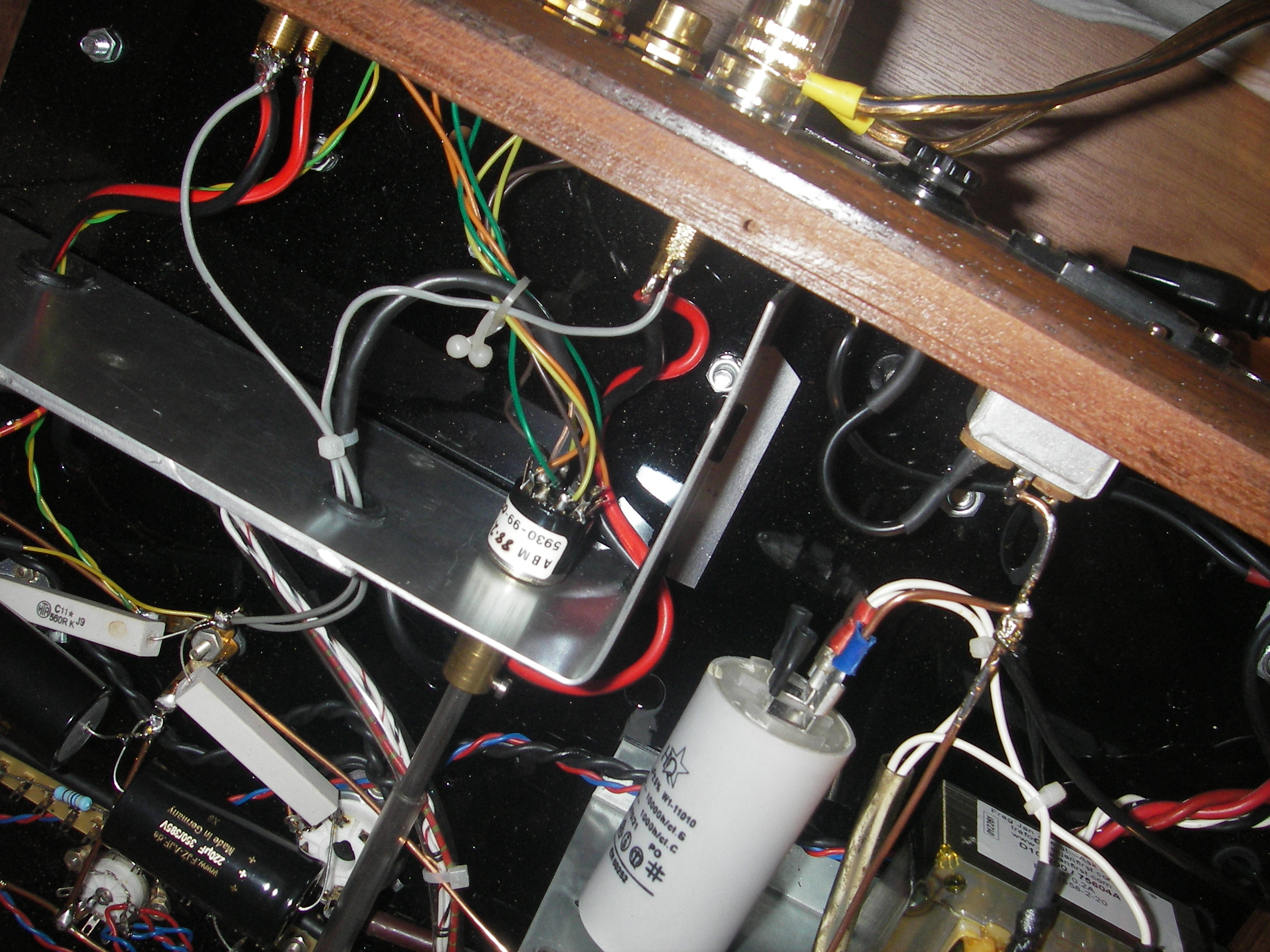

Dan ga ik die (%#*()^%$ dingen er meteen tussen uit slopen Anne, ik ben nu toch bezig. Gewoon één zijde van de gloei aan massa? Ik snap alleen niet dat ik na verplaatsen van de versterker plotseling een rare oscillatie krijg. Het enige verschil dat ik boven geen geaard stopcontact heb en dat er andere speakers zijn aangesloten. Trouwens, de inschakelstroombegrenzing zit er intussen ook in. Snel weer verder...
Edit: Je had een vooruitziende blik vorig jaar Anne:
Die koptelefoon was eigenlijk om ongestoord te luisteren,want er rommelt bromt zoemt of miauwt meestal van alles in huis. Hoewel,met de weinig gevoelige ingang van die versterker,is heel die regeling hoogstwaarschijnlijk nutteloos
Hier is die deugniet!
En een totaalplaatje van het inwendige.
